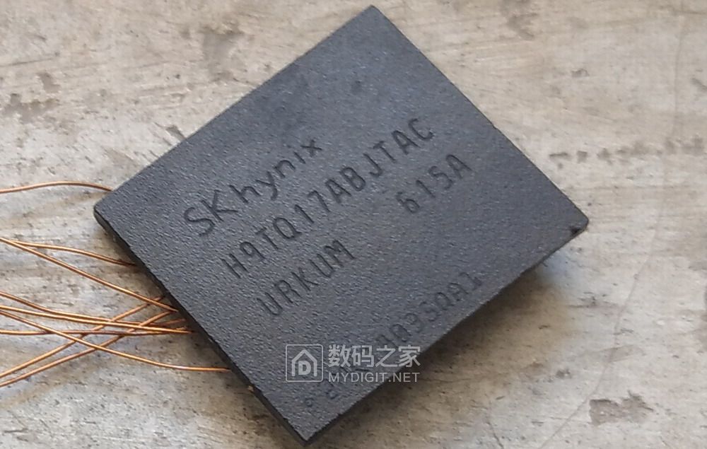

种种原因,没在数码发贴好久了,这次发贴主要是要向各位老铁求教来了。老婆的荣耀手机,在某次充电时挂了,不能开机,不能充电,觉得应该是电源管理芯片的问题,但老婆想要新手机,再加上手机也用了好久了,换吧。剩下的手机残骸,我把闪存拆了下来,做SD卡玩了。
1、这种芯片是闪存和运存的合体?参数:H9TQ17ABJTAC

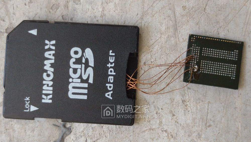

2、找了张脚位定义图,反正是照葫芦画瓢,焊好漆包线了。唯一就是对眼力要求比较高:dizzy:

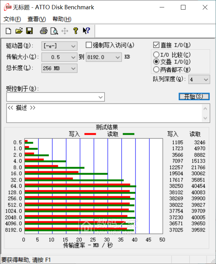

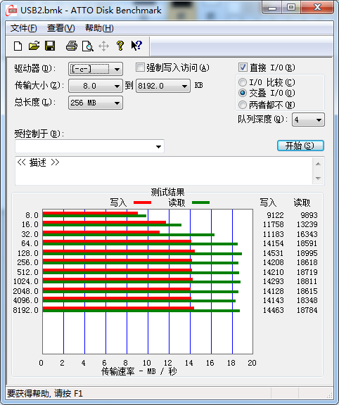

3、USB2.0下,一切正常,测速如下
求教来了:用USB3.0的读卡器读取失败,芯片是NS1081C。我已经加焊了一个电容,似乎没有改善,这是为什么?看贴说换一个螃蟹主控的读卡器兼容性最好,如果我买一个,按USB2.0这个速度来推测,在USB3.0下读写速度能有多大提升?

发表于 2021-12-6 16:56:30 | 显示全部楼层
我猜是因为飞线的抗干扰能力不能满足高频运行,我猜的,等楼下大神给个靠谱回答
发表于 2021-12-6 17:01:43 | 显示全部楼层
应该是线的问题。降到2.0了。
发表于 2021-12-6 17:11:09 | 显示全部楼层
直接上板子吧,这么改总归不是个办法,而且上板子速度稳定性都好
发表于 2021-12-6 18:08:21 | 显示全部楼层
听人家说,3.0的线,要求等长度
发表于 2021-12-6 18:21:15 | 显示全部楼层
速度要快就得等长线路,而且每一对信号线如果距离太长还得做屏蔽

发表于 2021-12-6 22:45:02 | 显示全部楼层
其实找个NS1081板子贴上去最保险。
发表于 2021-12-6 23:30:48 | 显示全部楼层
BGA221的主控板很多吧,安国、NS都有
 楼主| 发表于 2021-12-9 10:25:20 | 显示全部楼层
vvtt 发表于 2021-12-6 18:49
有啥,看这个http://bbs.mydigit.cn/read.php?tid=262514
看这个高手坛友的贴说到,飞线是不影响数据传送的。那前面几位坛友说的飞线的长短问题就不是问题了。

 楼主| 发表于 2022-1-7 09:43:56 | 显示全部楼层
搞了一个GL3224的USB3.0的读卡器,能正常读写,速度比2.0的快很多。看这个样子,这个读写速度还不是上限,可能用NS1081之类专用的U盘板子来焊上,速度会更快。但,算了,除了要买U盘主控板,还要投资热风枪.......
发表于 2022-1-7 10:16:08 来自手机浏览器 | 显示全部楼层
数据恢复用6438 要速度用红板1081 飞线干扰始终太大了 现在这便携式风枪也就百来块钱
发表于 2022-1-25 01:48:36 | 显示全部楼层
刚刚用当初换电池时着火的旧华为手机的字库,做了一个64G的U盘,速度感觉还可以,用的1081主控,速度在写50M,读80M左右。主要是稳定,是BGA153的。
