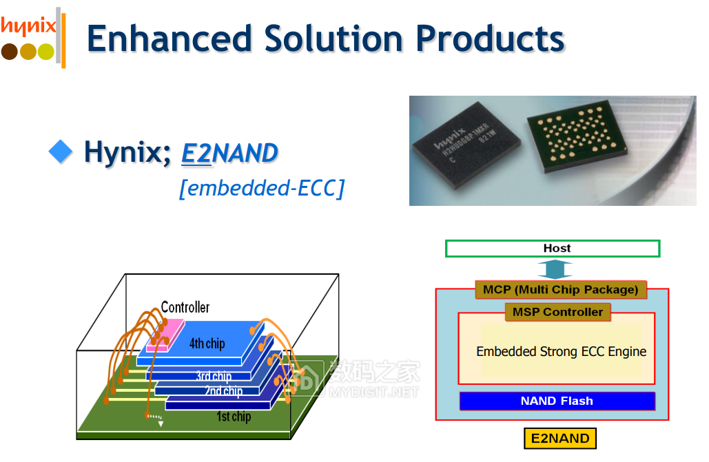

E2NAND:是采用了多芯片封装的嵌入了ECC校验和存储器信号处理控制器的一种NAND闪存,相当于集成了一个小主控。
原以为E2NAND都是LGA60的,看来不是啊!看图片好像海力士闪存编码H2H打头的也是E2NAND,是LGA52(估计是早期的)。
作为苹果手机、平板存储器时,可能这种设计分担了部分CPU存储信息处理工作,可以减少手机CPU的负担。与其他手机同行相比,好像存储读写性能不比人家差啊!
但E2NAND拿来作为SSD和U盘的存储时,相当于数据处理过程中多了一道工序,甚至好比是做着无用的重复劳动,难怪读写慢了,哈哈!

这是给平板之类SOC主控用的,主控ECC能力差,这种早就该被EMMC之类的扇区设备取代掉

只能怪苹果特立独行,为了保证利润最大化偏偏采用一些奇奇怪怪的设备,现在E3,E4nand都出来了,前者是NVME的,E4还不清楚,但是飞线到PCIE上面死活智能识别为未知储存设备。。。。其实苹果吹的神乎其神性能在E2时代打不过EMMC,E3 E4时代也拼不过UFS,就是为了垄断而已。。。

:lol:其实就是个带控制器的NAND,跟emmc类似。现在有些UFS不也是有后门吗:lol:直接绕控制器读NAND
