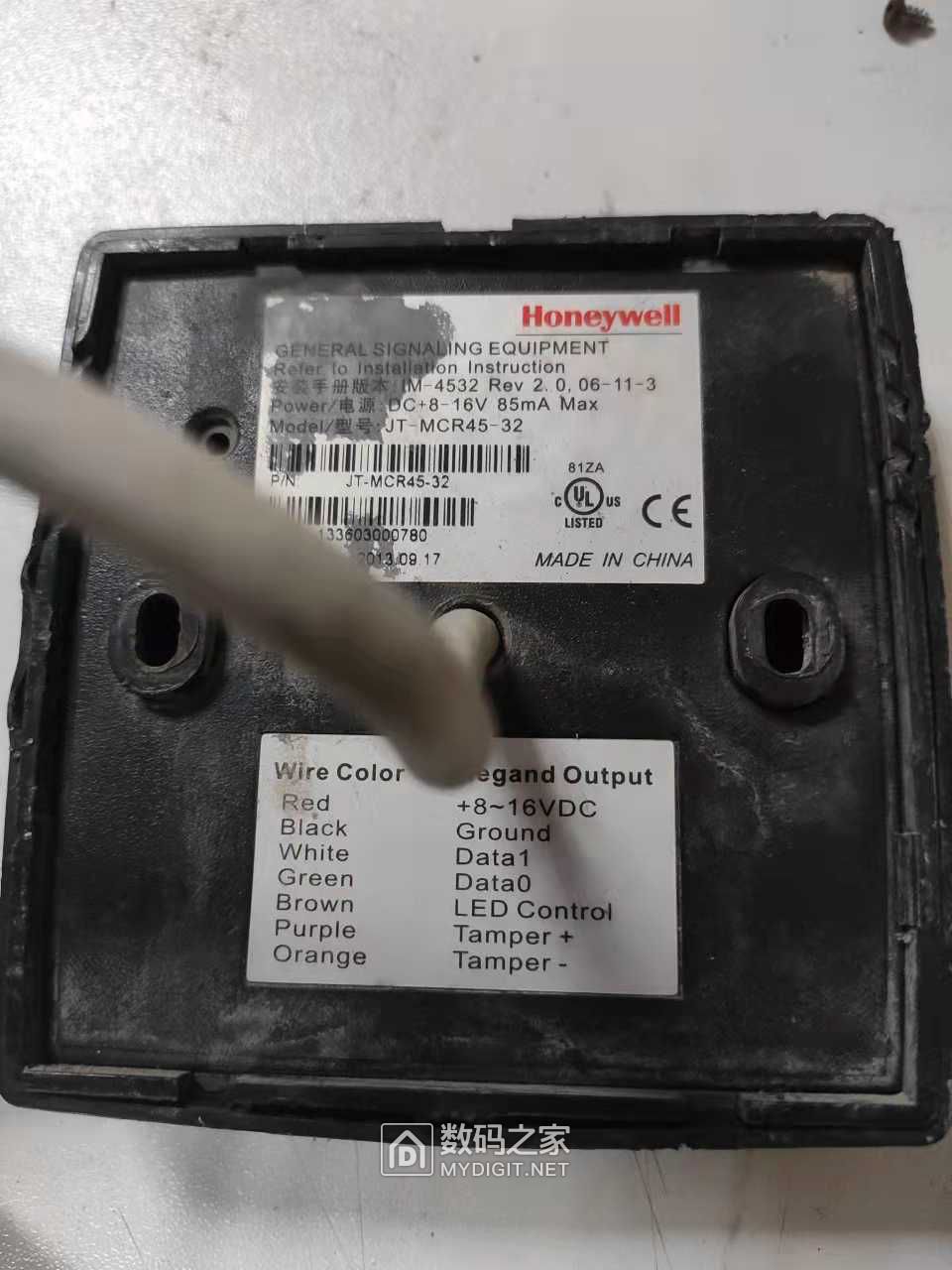

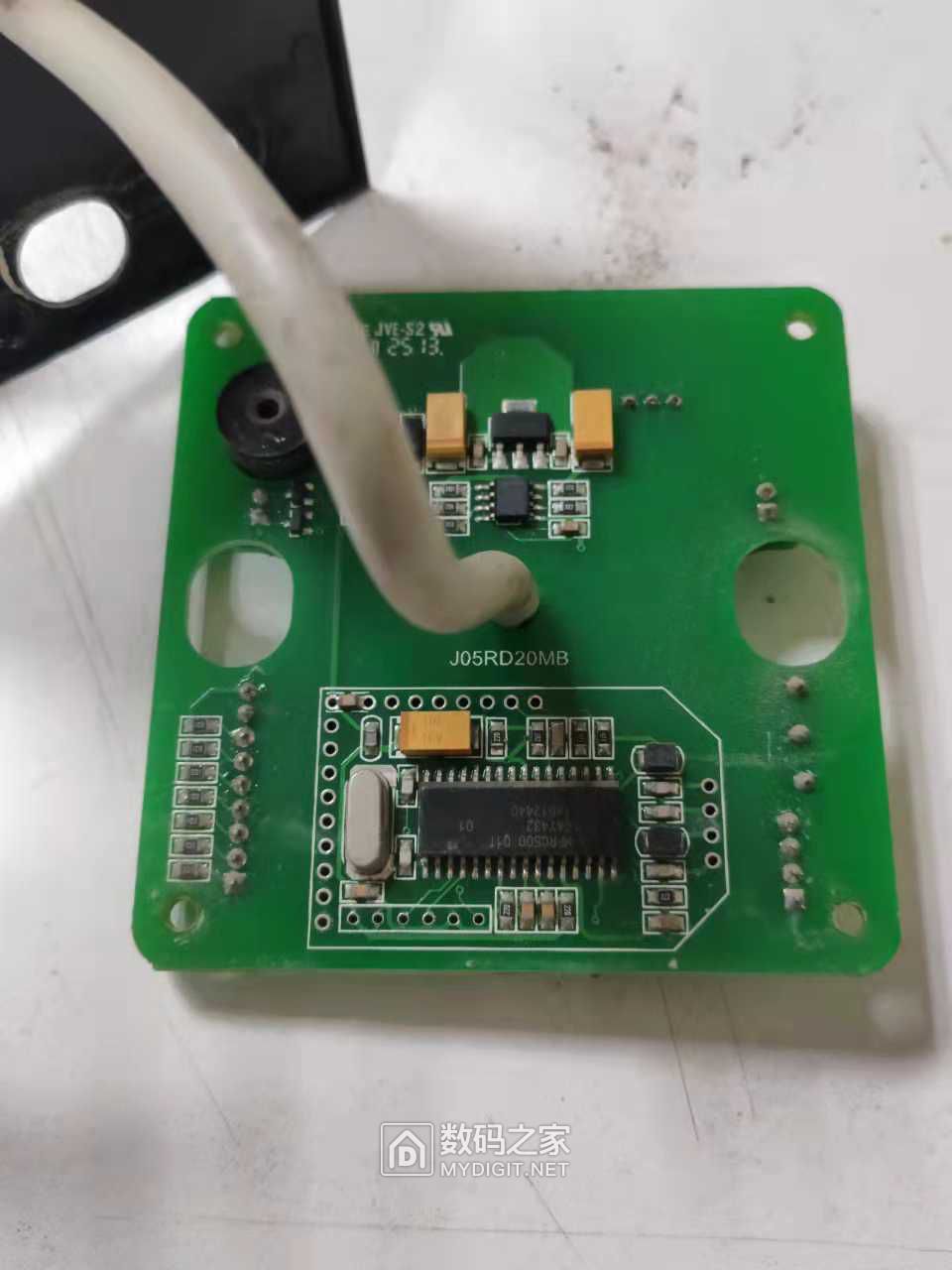

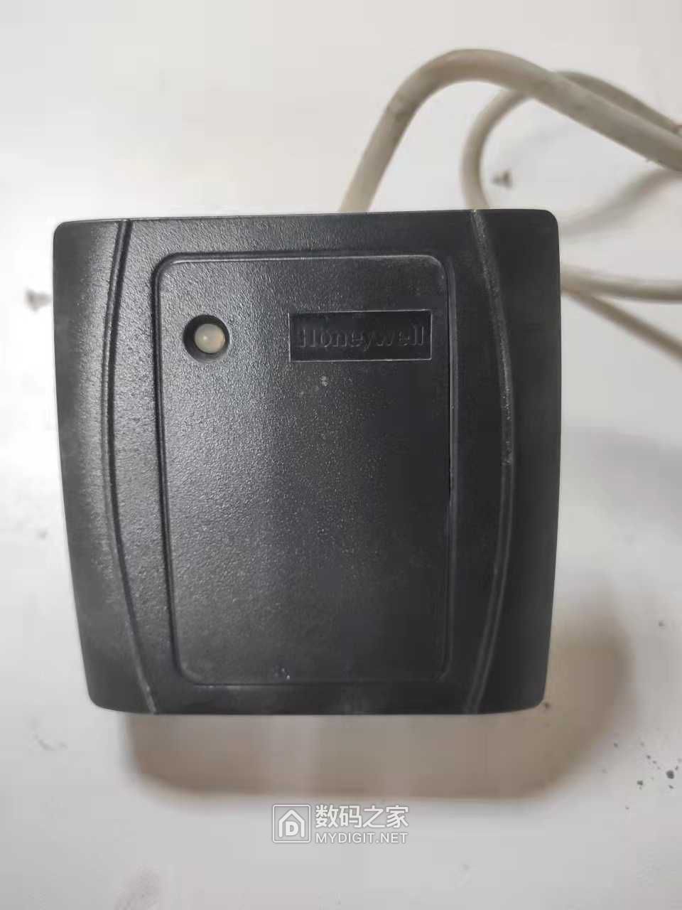

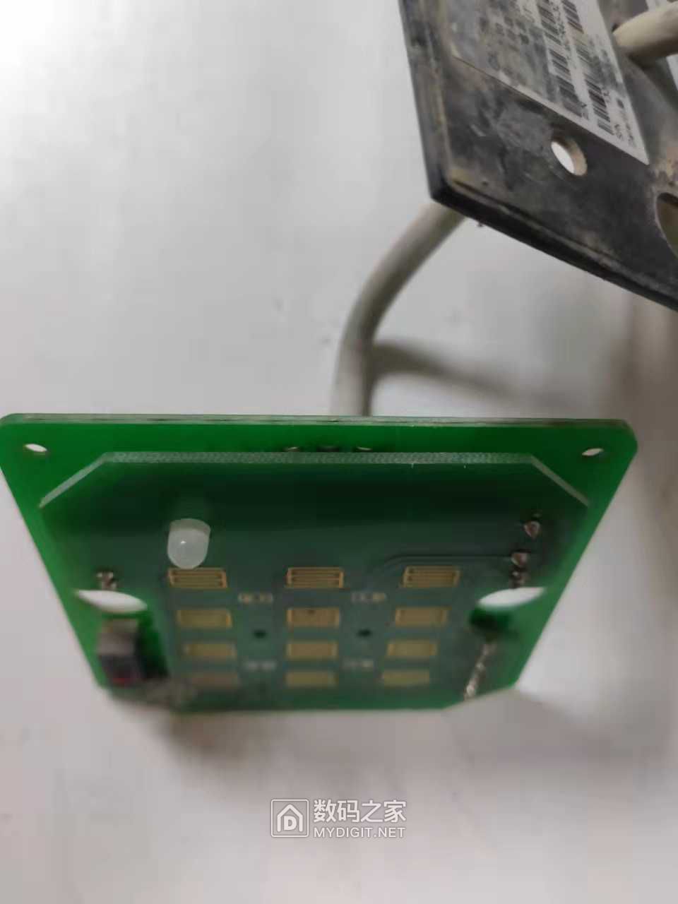

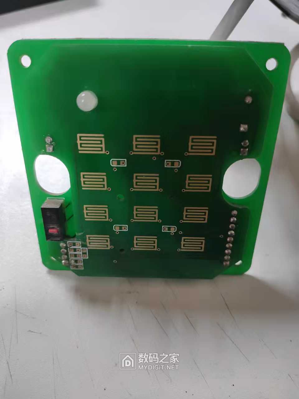

霍尼韦尔韦根读卡器   双层板不防水  不适合室外使用

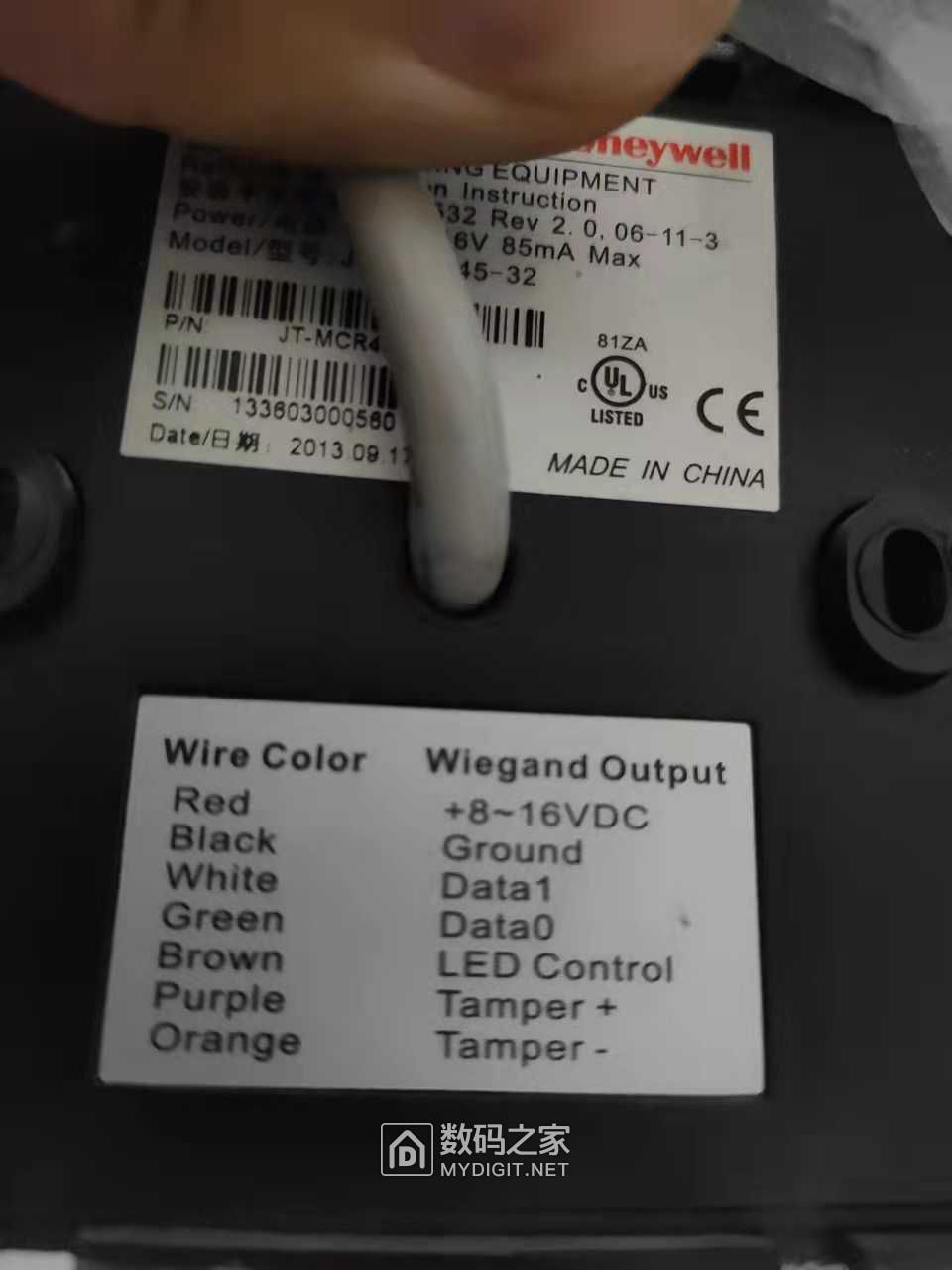

请问大神  这个最后接线定义  最后两个是什么意思   翻译是篡改  但是有+-符号有点懵逼
