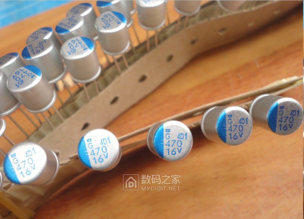

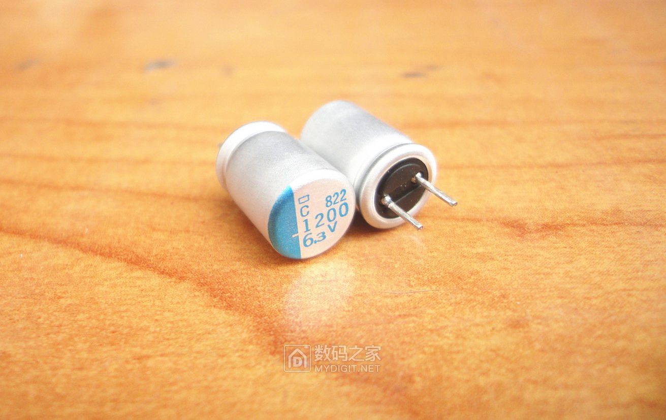

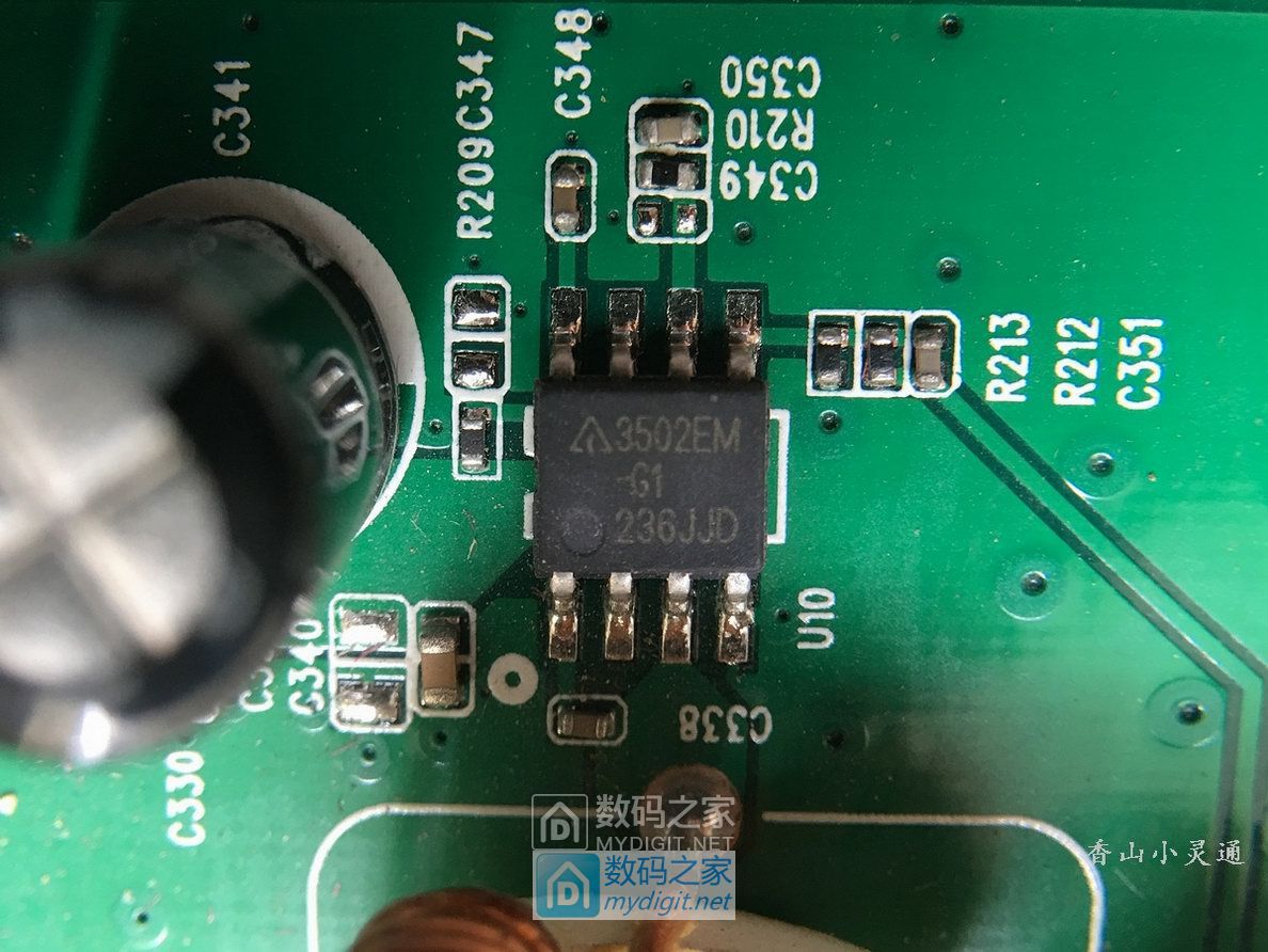

  最近闲着 路由器想换电容 ,电源AP3502EM同步降压DC-DC转换器,输出电压3.3V电流2A ……
  不知道 6.3V1000UF 16V470UF  那个容量更大一些 效果好 ?

之前看路由器换固态电容的帖子,我记得一点点,好像在高频DC-DC电路里,电容的容量不重要了,重要的是电容的ESR,ESR越小越好。

6.3V1000UF  肯定这个容量大呀  前面只是耐压  你电源只有3.3

大兄弟 这是日本化学 超低ESR   ……

如果你是想用在3.3V输出上的滤波,那肯定是1000的滤波效果好。

你做滤波的话应该是容量大好,耐压标比你输出电压高就可以了的。

ESR并不是越小越好的,,,如果ESR过小,,会引起芯片过流保护以及电感的上升尖峰,,会导致更大的问题
ESR的大小是相对的,,如果是高频电流,并不需要那么低的ESR,只需要合理的配置滤波电容即可达到目的
芯片的开关频率高了,,电容的体积与容量都可以减小,合理的搭配才是解决办法

前面是耐压,后面是容量,但是你输入达到18V,6.3V和16V恐怕耐压都不够吧?

电源12V, 这是整流之后 3.3V 用的 , 前面的用20V固态  ……

电容需工作在接近额定电压的时候,容量才能达到标称,16伏的工作在3.3伏下等效容量小的可怜了!

要么不换,这样的电解和固态电容不是随便换的,就用原装的最好,除非原装的坏了,也要换同型号的,因为你换上的电容参数和本机上要求不一样,会有各种问题,我以前也经常换大容量的或固态电容,但是多数换上后,设备就开始滋滋吱吱的响有的电压也不稳定了,有的发烫温度比以前高很多。也有的功耗增加了,不懂的情况下有些设备不能乱换电容。
