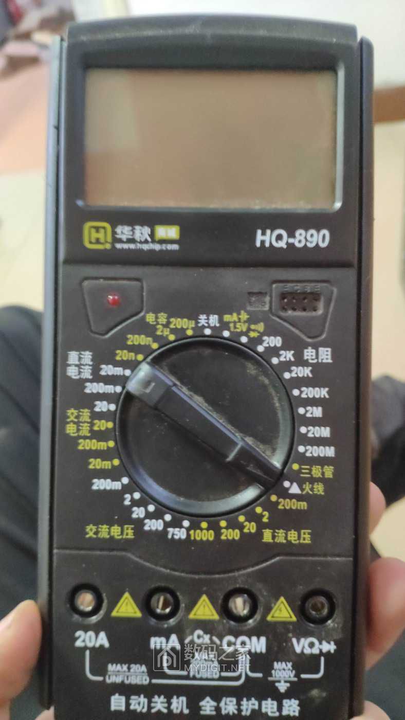

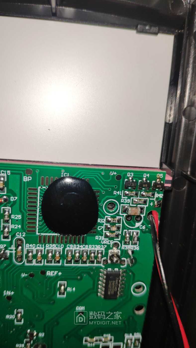

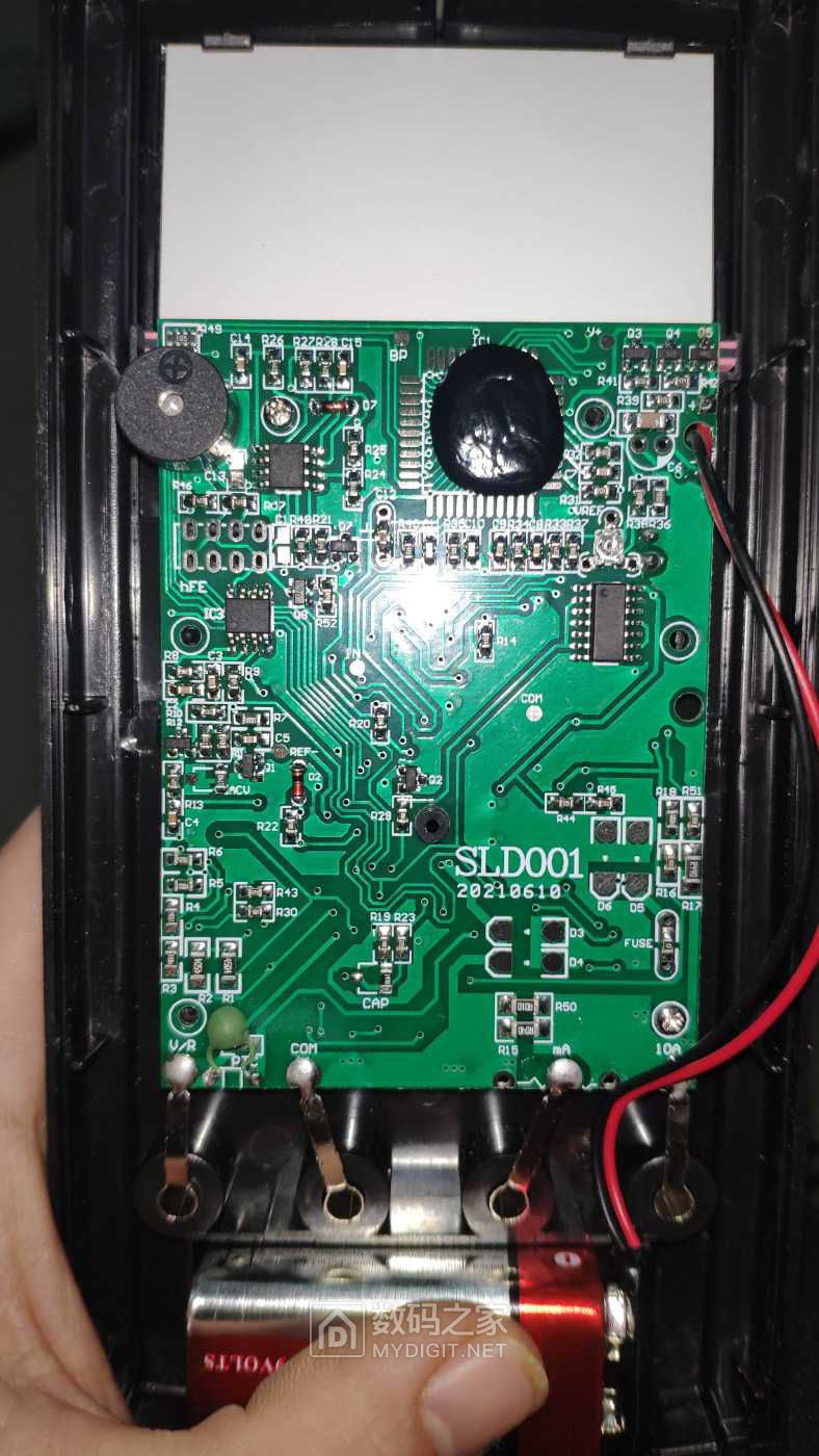

一元包邮撸的,给我使使,用了两次就不显示了。转盘如何转动都不好使没显示。拆开后有一股糊味。右上角一个标的m6的原件有异样。大家看看是个什么参数的。

发表于 2021-12-16 17:48:55 来自手机浏览器 | 显示全部楼层
M6好像是9015三极管
发表于 2021-12-16 17:50:01 来自手机浏览器 | 显示全部楼层
估计又是用错档烧了,比如说你以为是AC 750V档位,实际上却是电阻挡,然后一阵电光火石,表和表笔尖烧了,楼主这个不知道啥情况烧的

发表于 2021-12-16 18:12:39 | 显示全部楼层
1元用了两次,差不多。 话说那个M6的三极管看样子是管自动关机的。

发表于 2021-12-17 19:11:45 | 显示全部楼层
牛屎貌似都裂了,挂了吧,测量v-到com脚应该有5.95v左右,v+到com应该有3.01v左右为正常,
