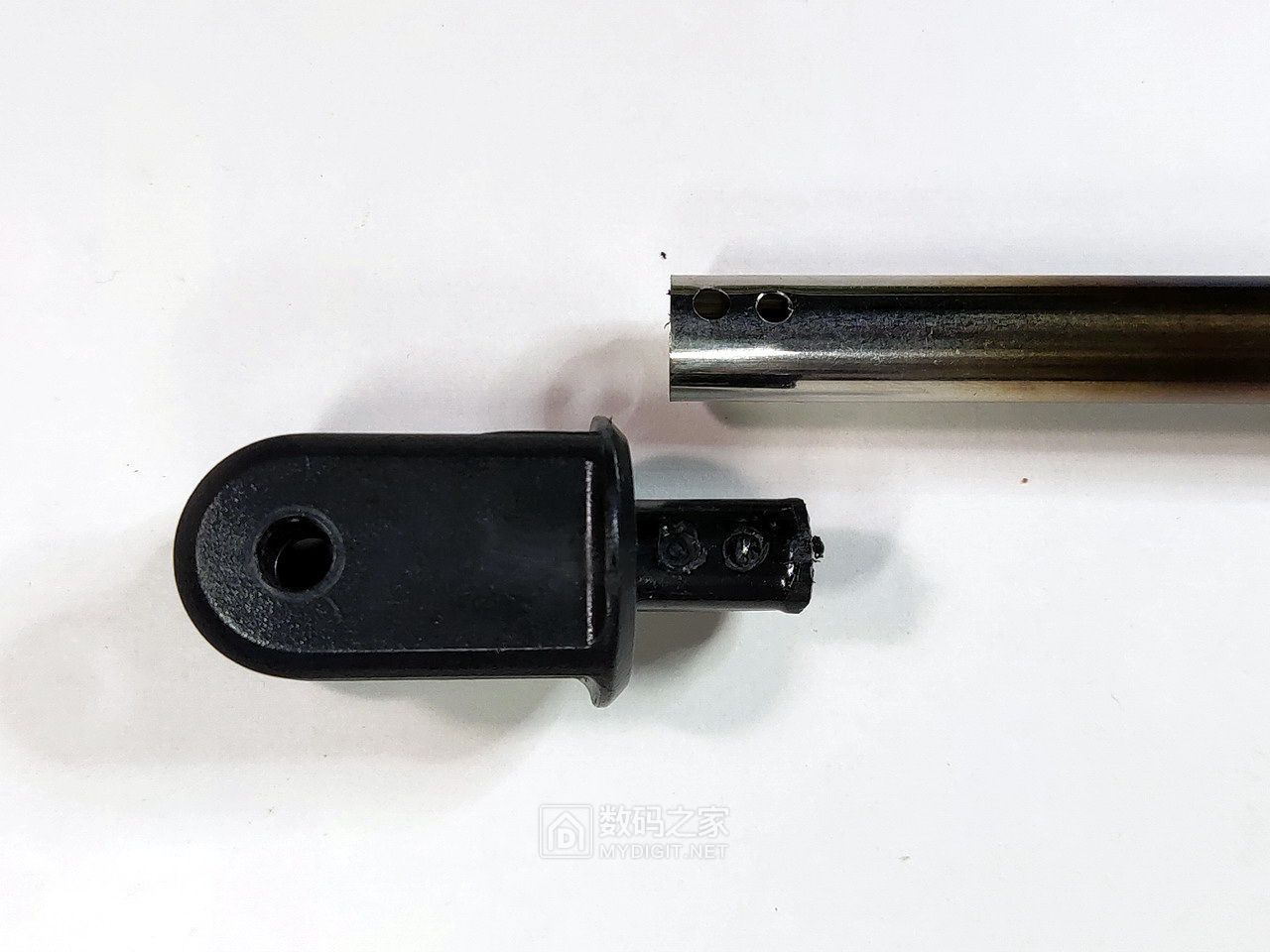

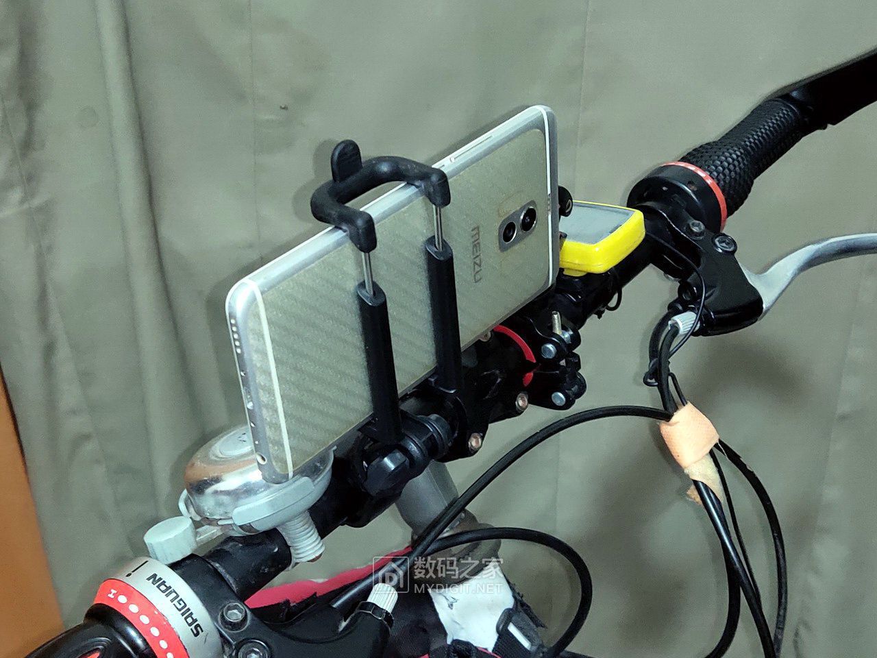

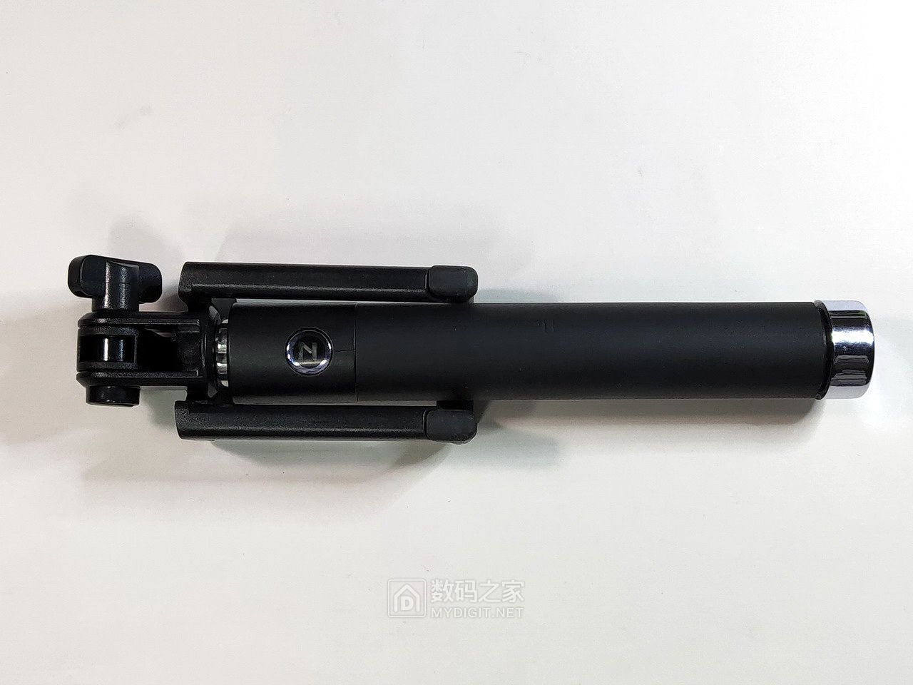

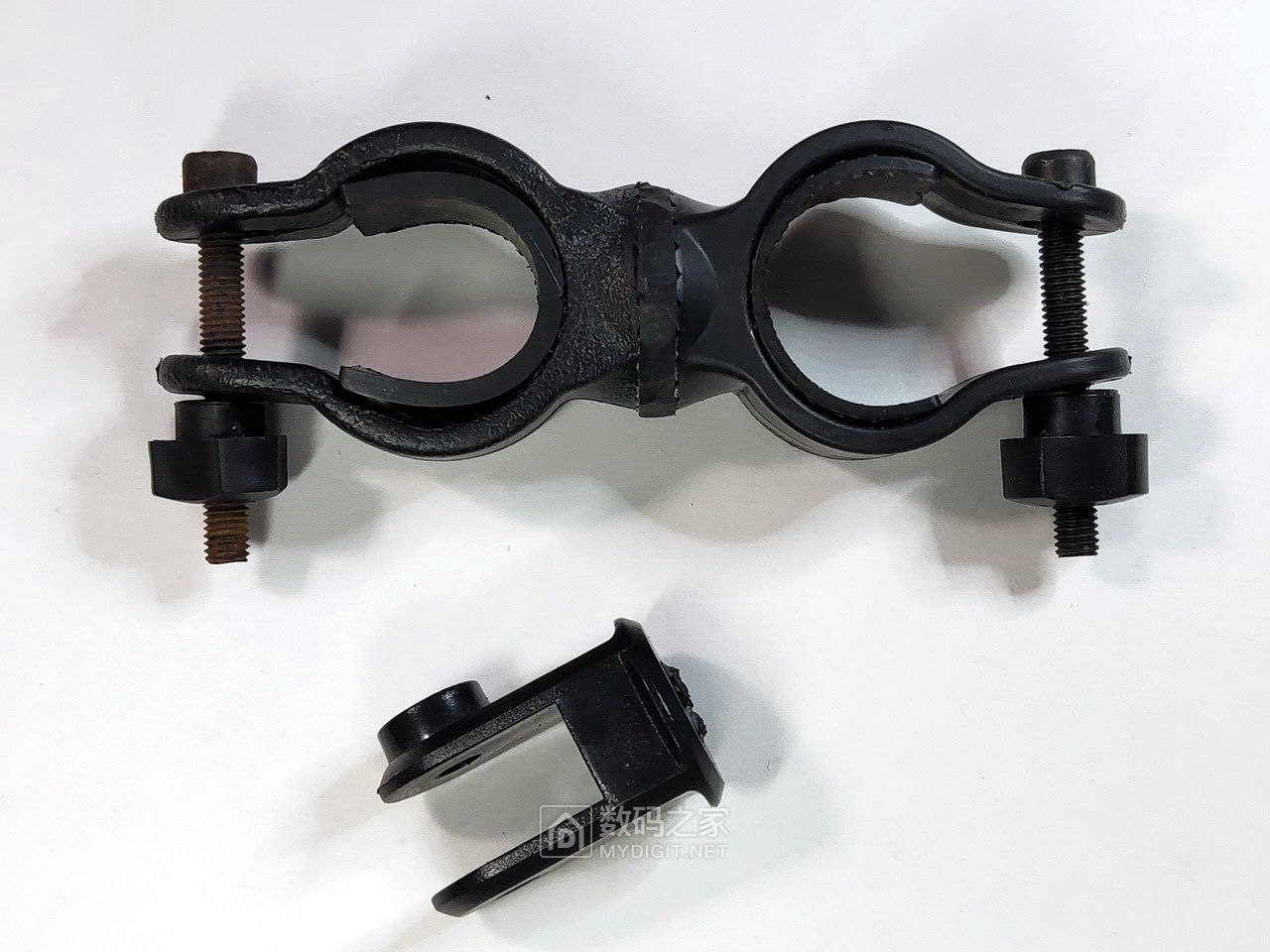

元旦清理垃圾,找到一把坏掉的蓝牙自拍该,记得改过线控,但是失败了,一直扔在一边吃灰
既然翻出来,顿时又灵机一动(想法多,但又经常烂尾)

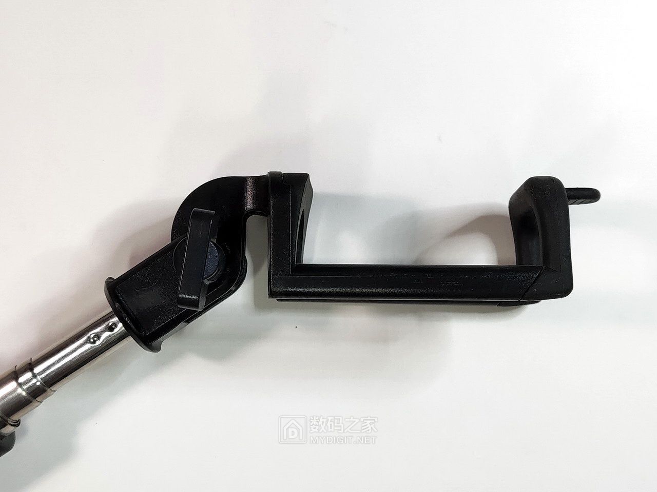

夹手机这部分可以利用起来,改个自行车手机夹来拍视频
PS:老早撸的手机架把摄像头挡住了,还一直在吃灰

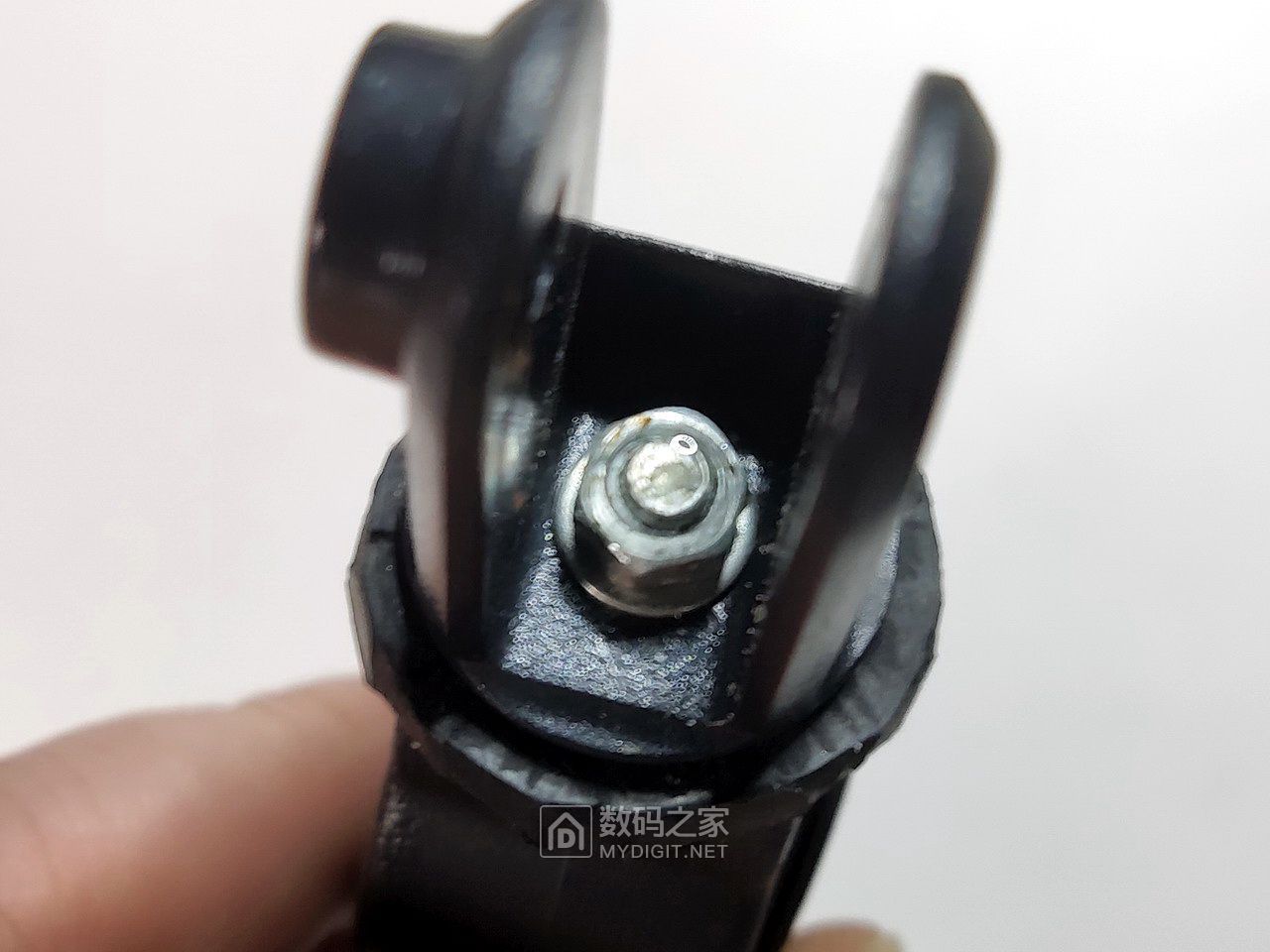

开始是烧拉杆,企图把塑料部分熔化拉出来,但烤变色了都纹丝不动
最后还是上电钻,把拉杆上的压坑钻掉才拆开

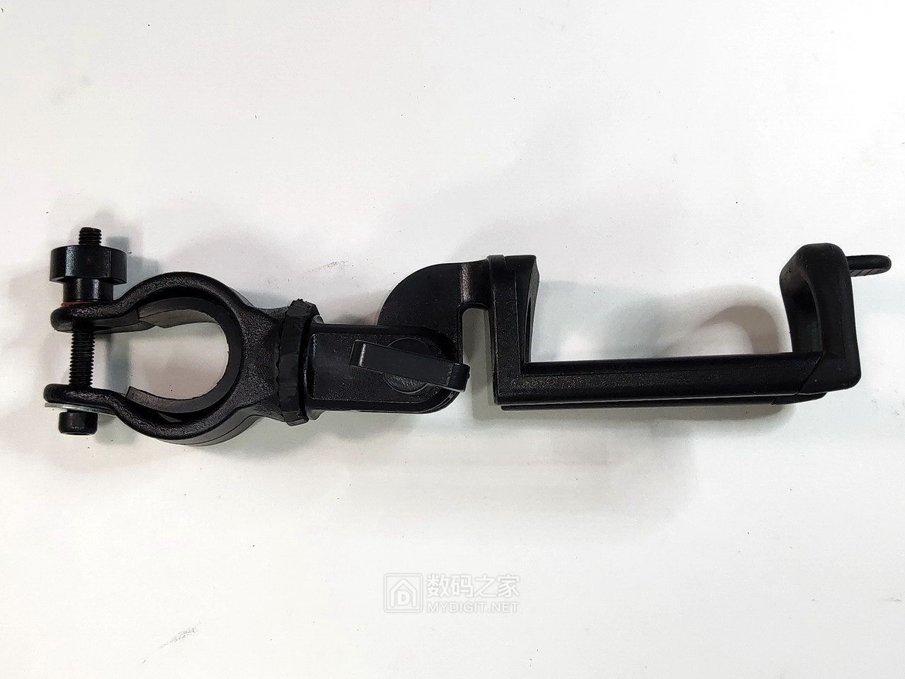

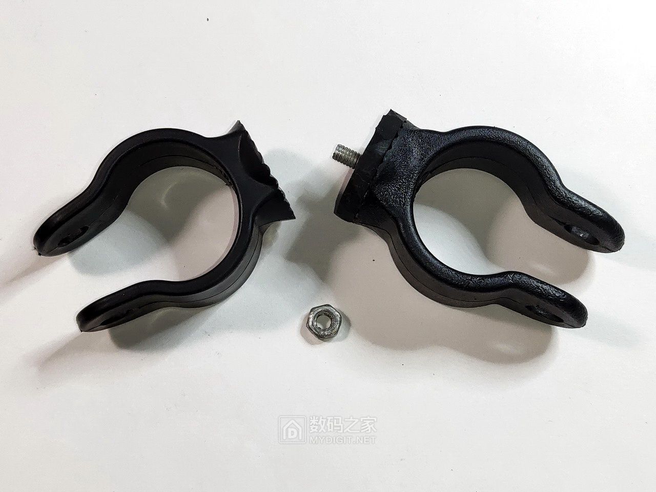

请出两周前才成功合体的自行车灯架
不好意思,时间已到,该换人了

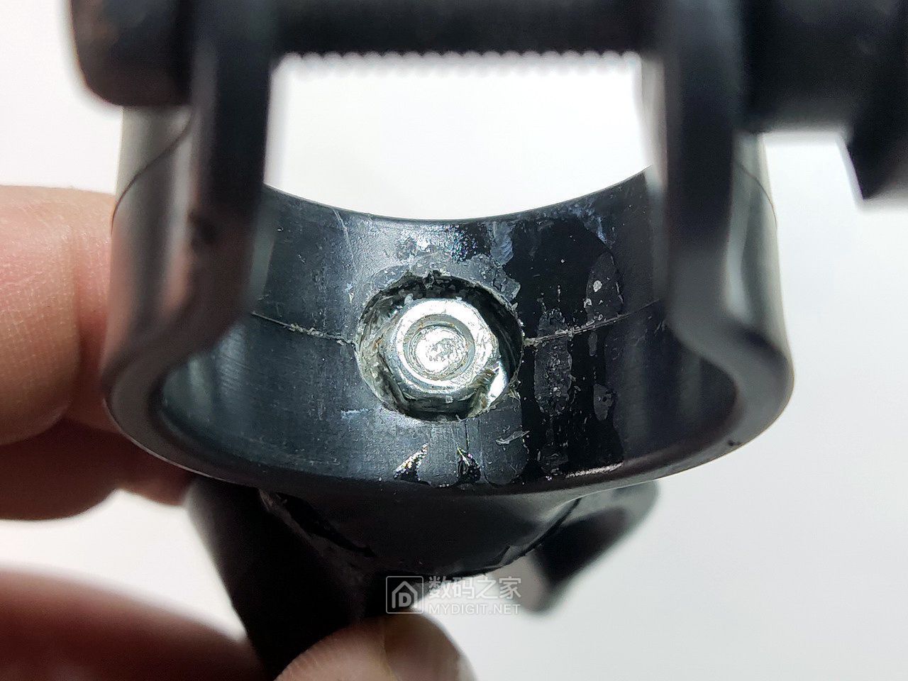

之前为防松打了瞬干胶,遇到麻烦了,拆不开
用电烙铁烫了好一会,趁热才分开,那味真是熏人呀!

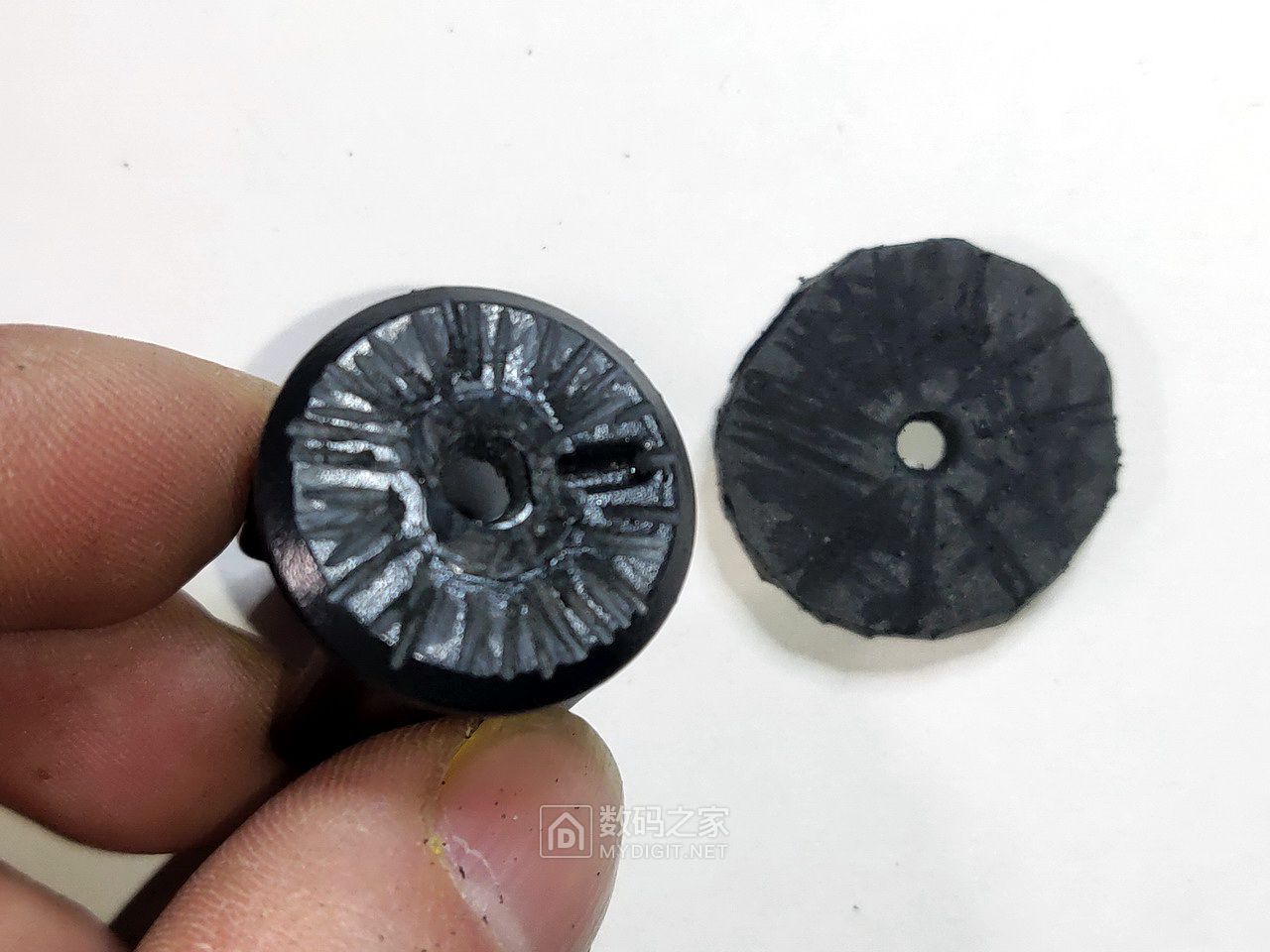

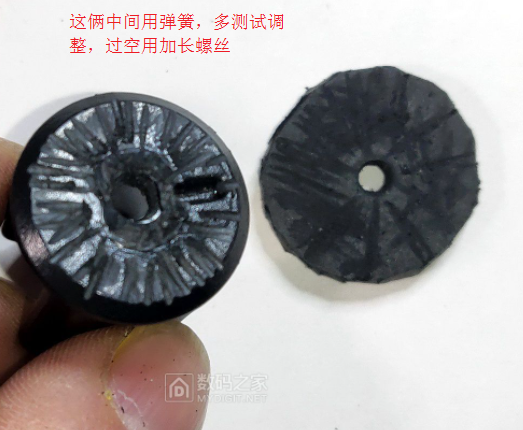

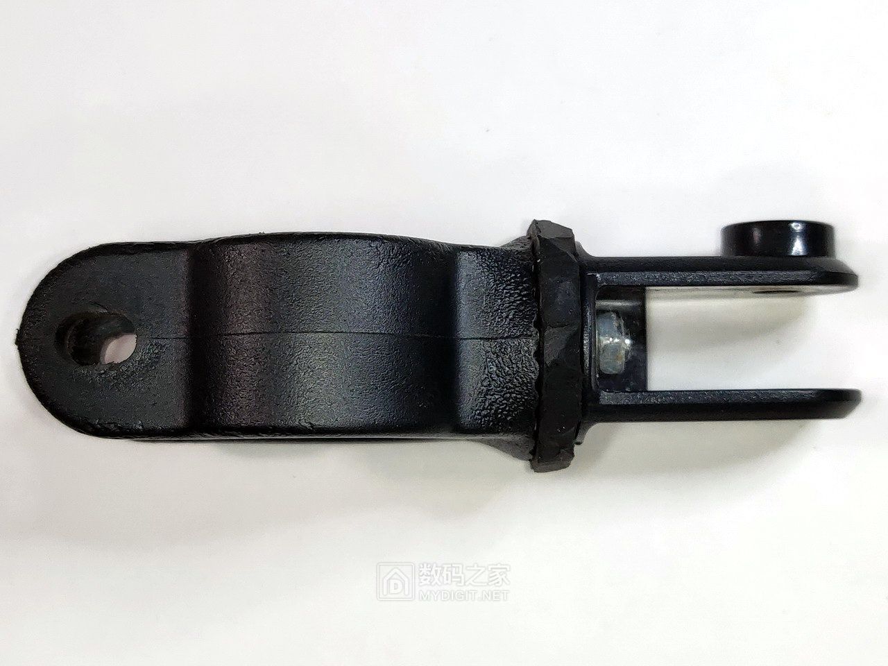

手机架底座打毛
听坛友的,之前那个橡胶片两侧也打毛,增加摩擦力
合体,原螺丝拧紧
为防脱,还是点上瞬干胶吧,虽然拆时辣眼睛

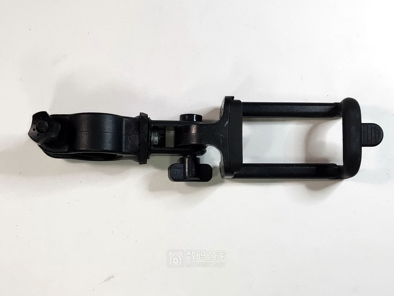

装上夹持部分

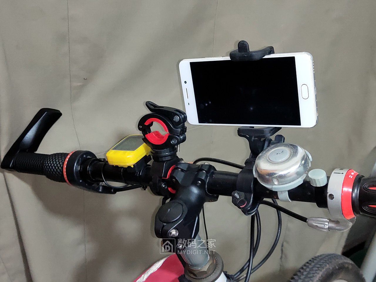

这就算完工了

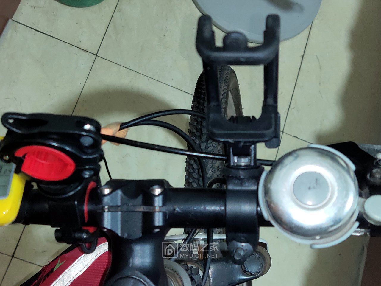

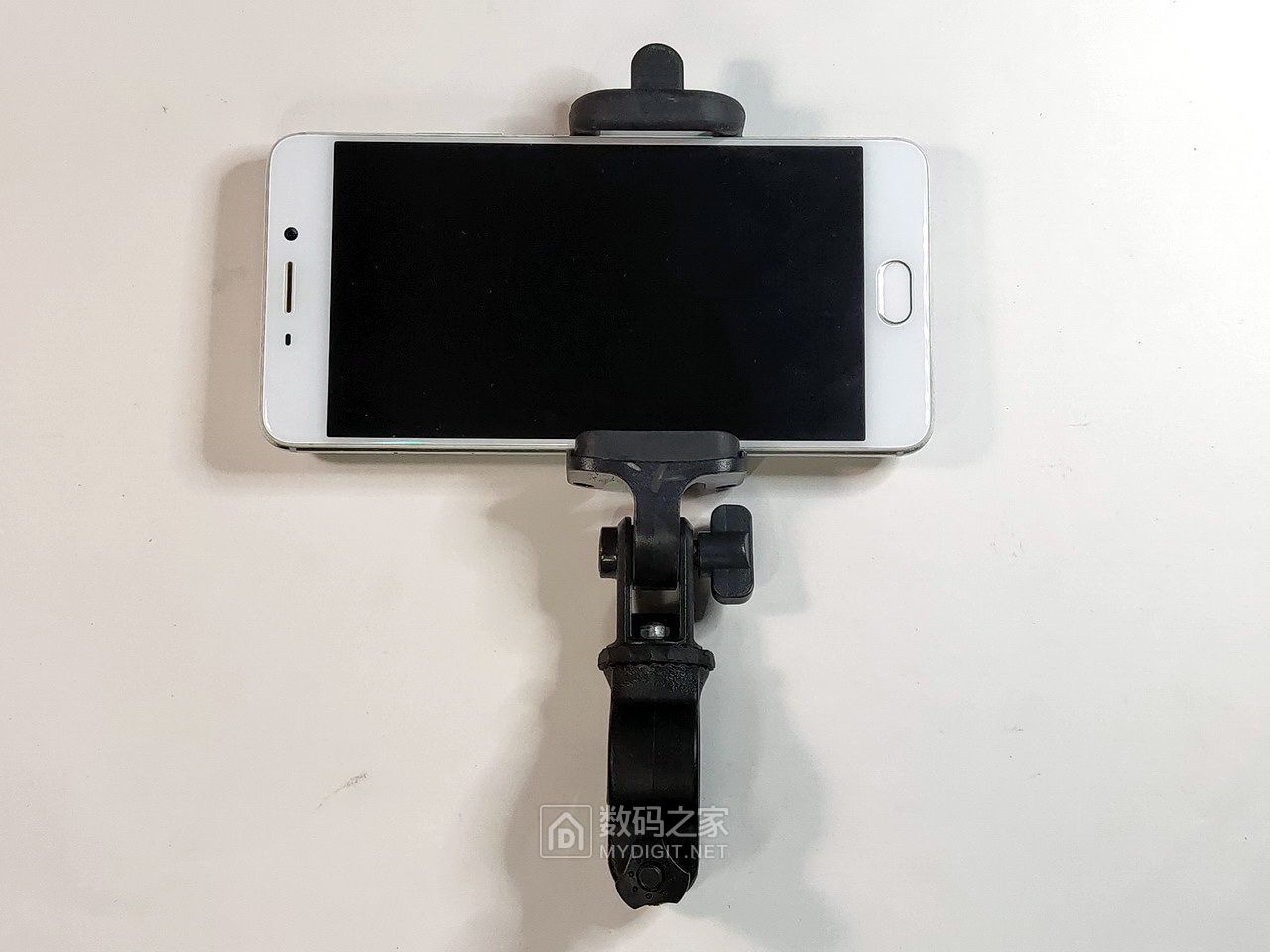

夹上手机,为避开电源键,只能担边了
装车调位置,就这里吧,摄像头可以基本在中间
还不会和灯架干涉
夹上手机,好像还行
但左侧受力会更大,不知道能不能抗住振动?!
等明天就骑出去试试,还得设法绑定手机,免得抖掉了
不过估计骑公路是没得问题的,等偶好消息哦!
欢迎大家围观、指点,谢谢先!
