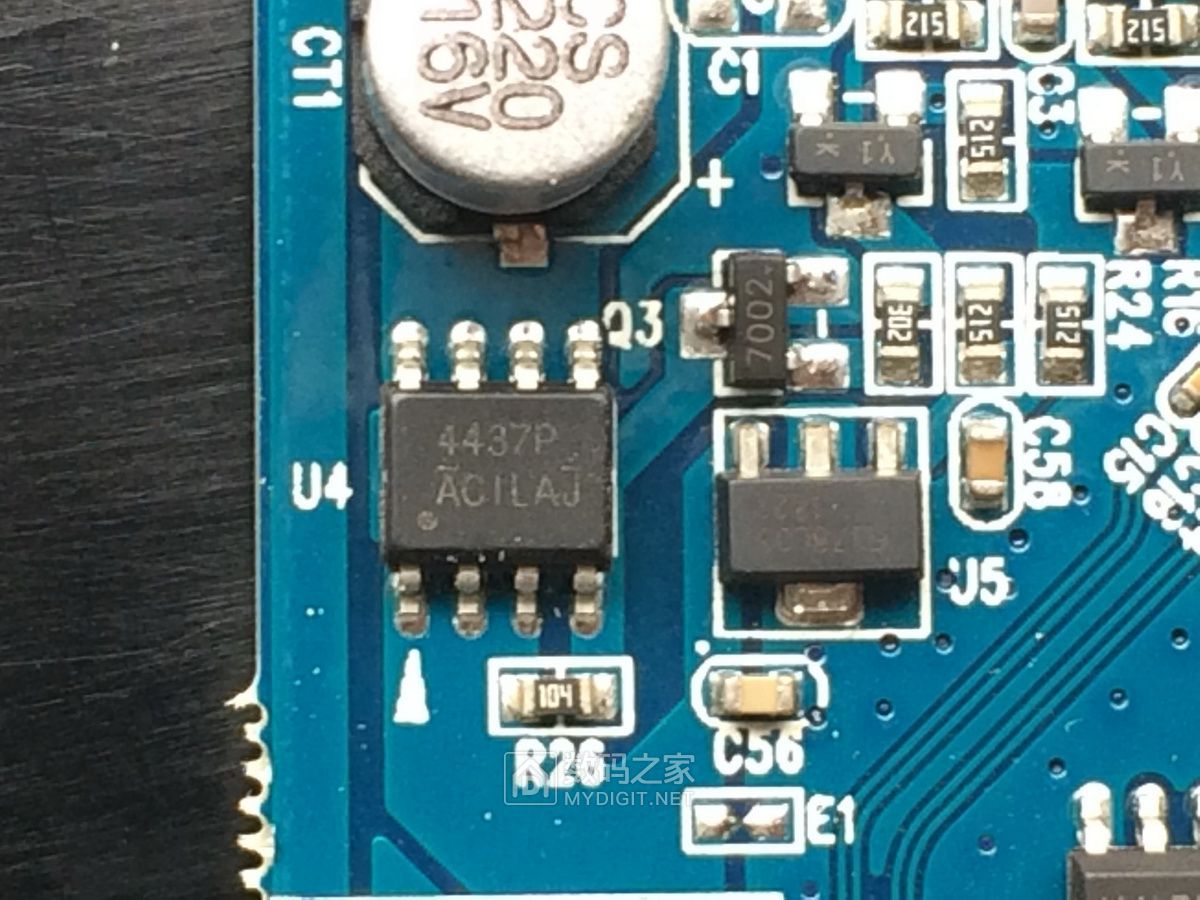

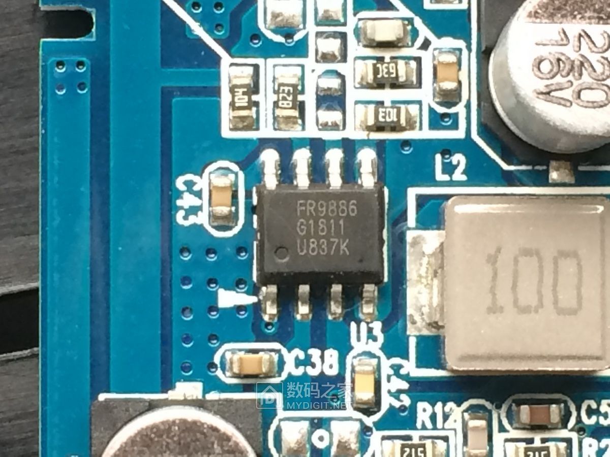

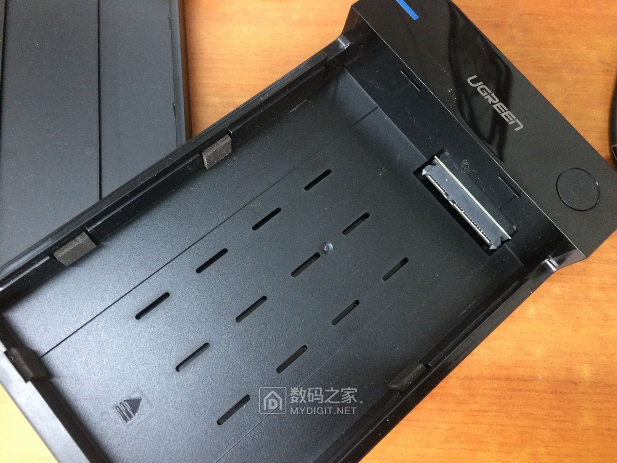

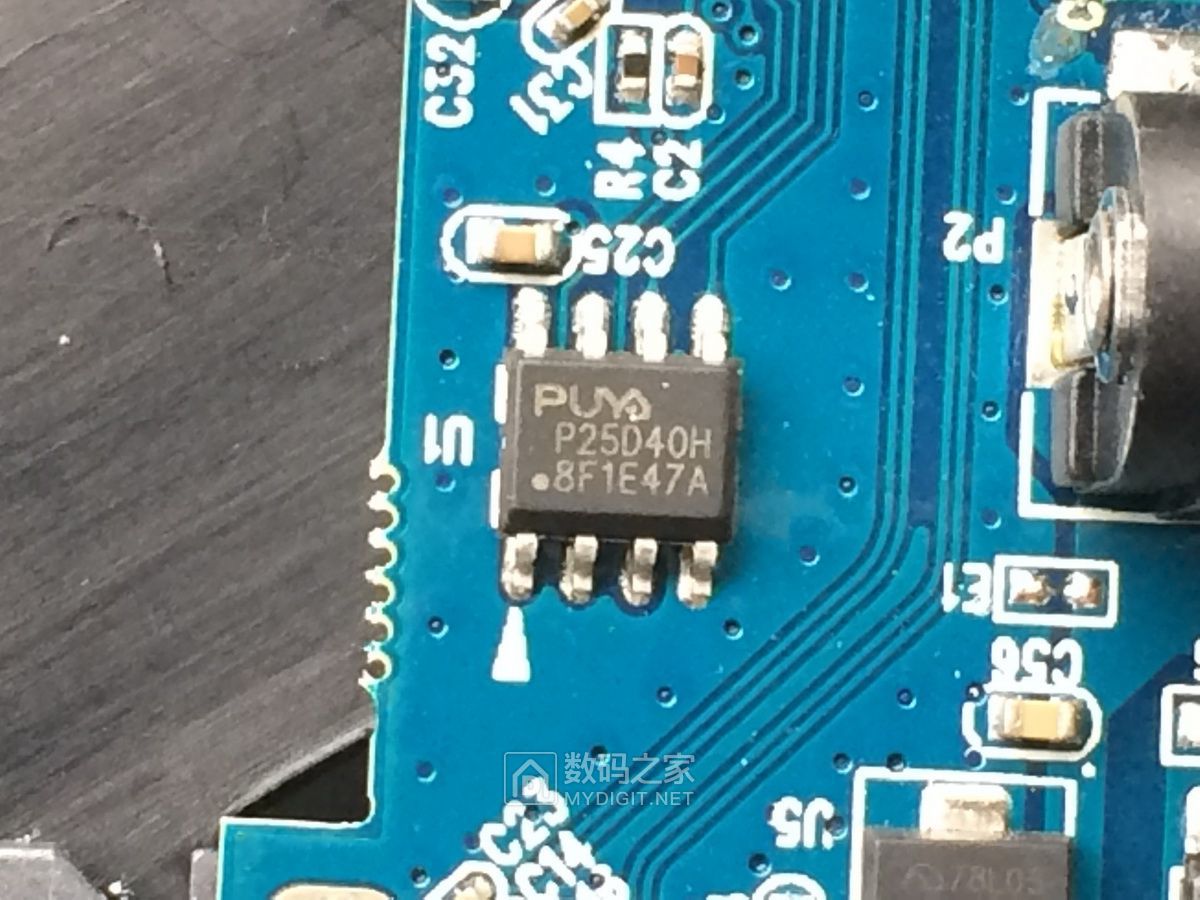

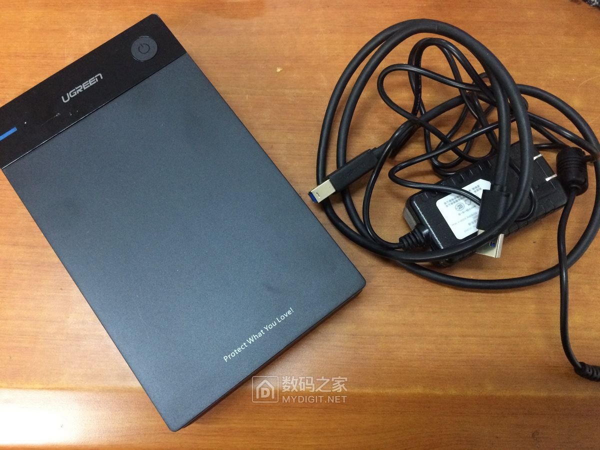

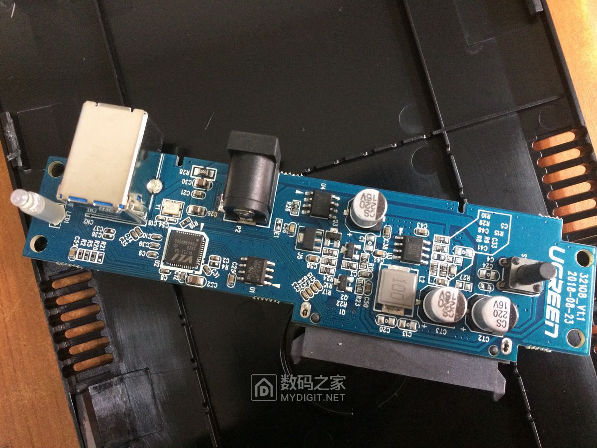

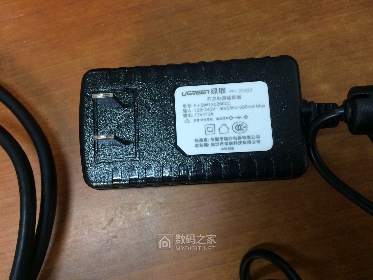

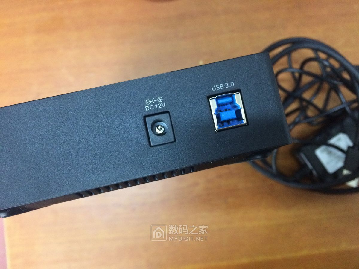

得一同事不要的绿联sata2.5/3.5寸外置usb3.0移动硬盘盒,拆了看看
usb3.0高速传输,兼容2.5/3.5寸机械/SSD硬盘,免驱动即插即用。
12V2A电源适配器

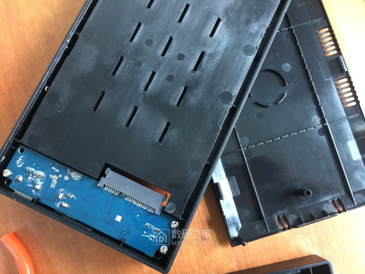

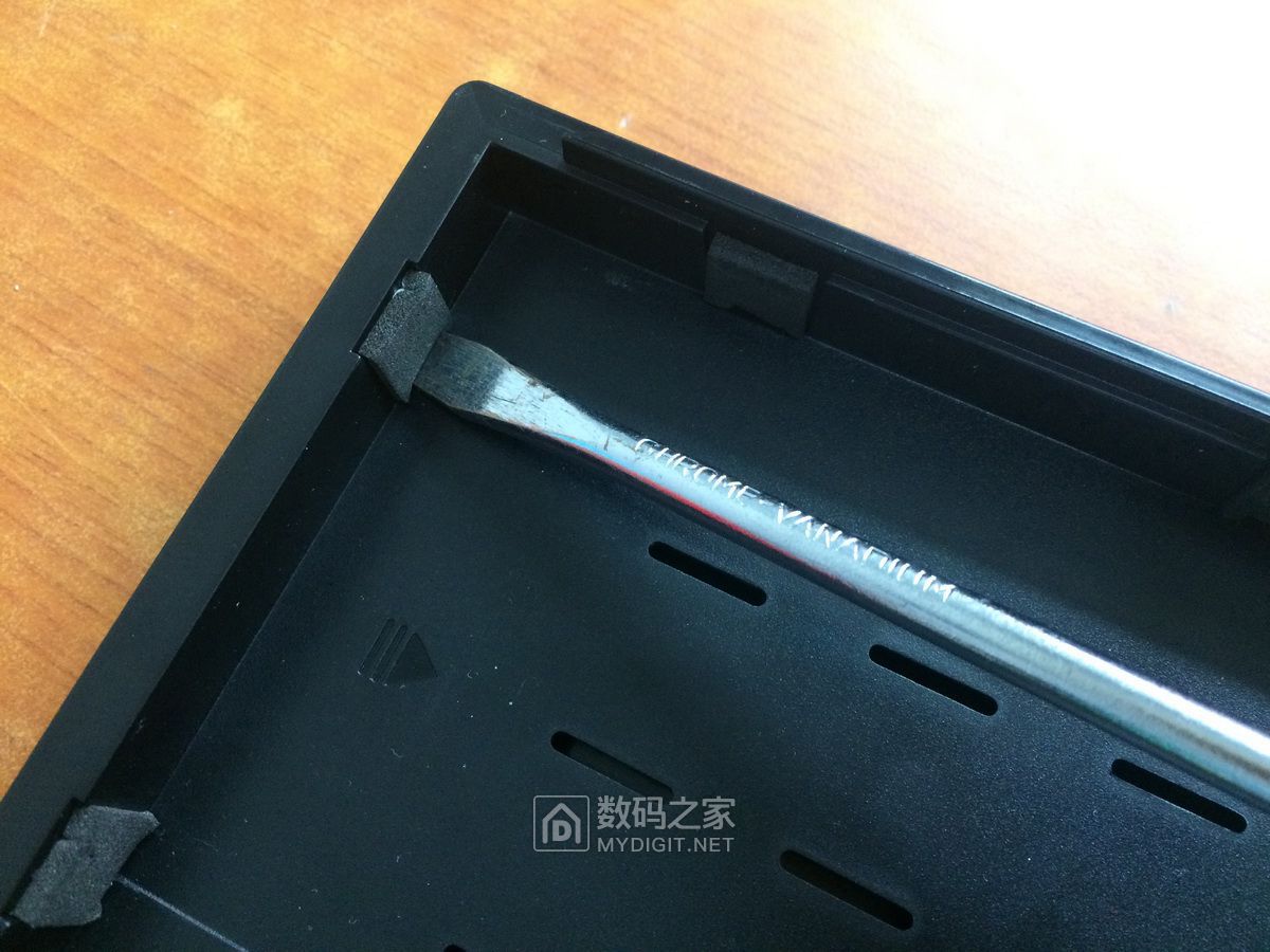

底板全卡扣固定,在硬盘的泡沫垫下
背面线路板无元件

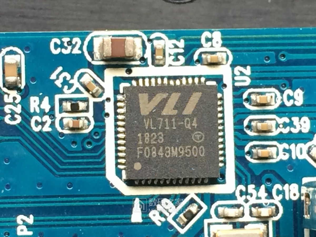

威盛VL711-Q4主控
P25D40H 存储
FR9855 天钰同步降压电源芯片
AM4437P  30V 11Amos管
