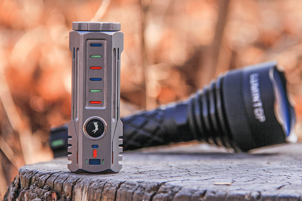

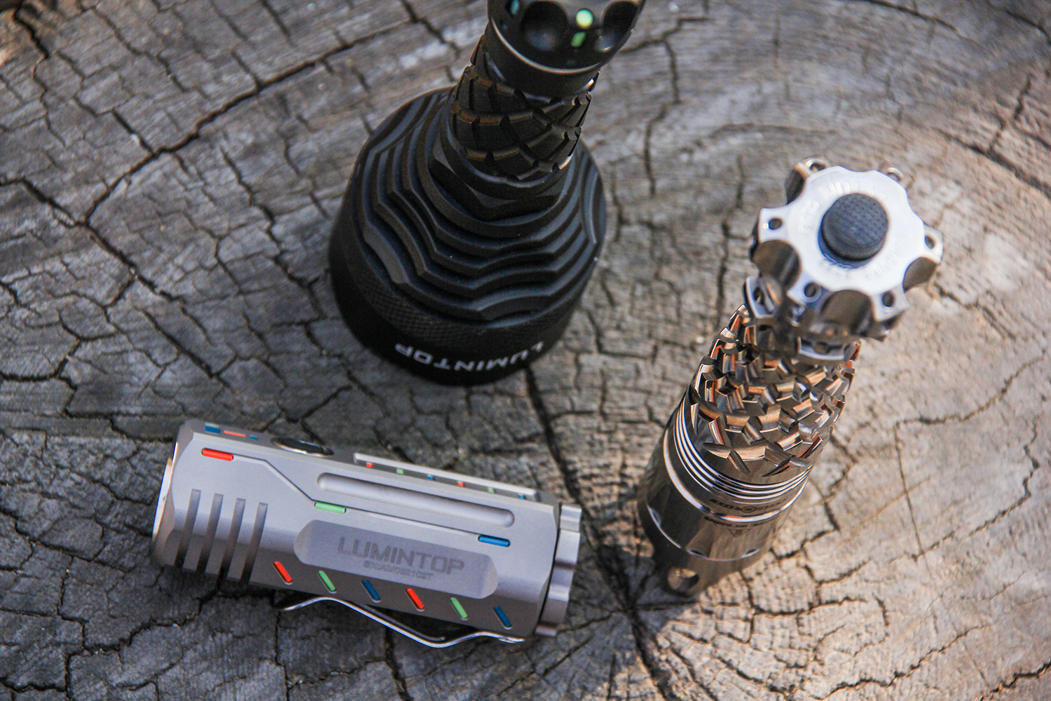

这只手电当然就是Lumintop雷明兔新推出的限量珍藏版白激光手电雷神系列的新成员——雷神IV——凡尔赛,高端限量有品位、稀有珍藏颜值高。首发价也就20来张,没想到物以稀为贵,跑赢市面所有理财产品。
高端气质,与生俱来的漂亮
钛合金,最亲生物的金属,高端EDC圈子的主流材质。质量轻、强度大、耐腐蚀,随身携带的上材,随手把玩的佳品。
周身27个氚管槽,听说氚管现在50块钱一根了,凡尔赛真是可以将奢侈演绎到极致。到手装满了三色荷兰荧光料,白天也能出彩,相得益彰,穷工极态,是一种很潮的玩法。
灯头内还有一圈超宽荧光料垫片,开关内有镂空的小兔子位置灯。一到晚上就是凡尔赛的天下,简直就成了色彩的喷泉,找不到手电在哪?那简直是不可能的。
凡尔赛摒弃了传统手电千篇一律的圆柱形,而采用了边长不等的轴对称六面体造型,外观造型错落有致、层次分明,展现了不一样的设计美学。
说实话,入手几百只手电了,这用料的扎实程度确实前所未见,凡尔赛这限量版做的真是下了血本了,花的钱绝对对得起这最厚6mm的材料。
仅是净重就达到了220克,这可是实打实的半斤钛合金啊。带一颗18350电池的重量约为245克,拿在手上盘,真是扎实,带来沉甸甸的满足。

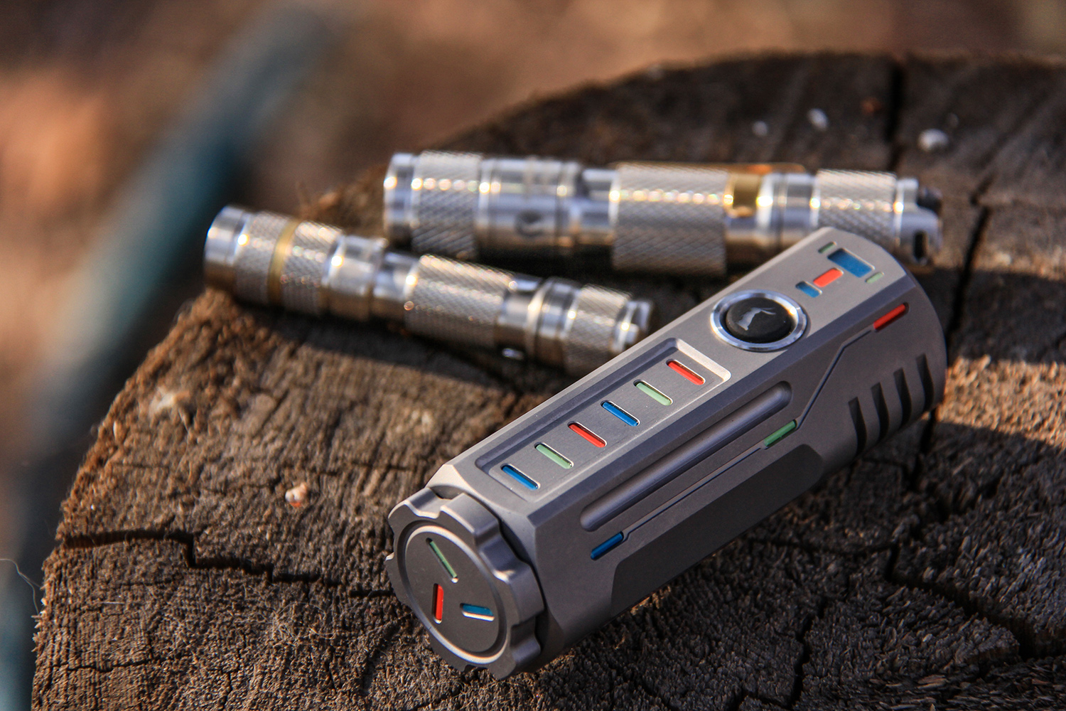

凡尔赛的大小非常适合EDC,不会太大不好携带,也没有太小玩得不过瘾,粗壮的筒身长度达到了92mm,筒身截面棱对棱最大宽度35mm,面对面最小宽度32mm,真的是非常趁手。
筒身表面加工也比较精细,边边角角都做了过渡处理,完全没有刮手的感觉,表面细喷砂处理,相当于进行了哑光处理,略带滞涩感,进一步提高防刮、耐磨的能力。
一个侧面安装有一只宽大的不锈钢金属背夹,弹性十足,拆装方便,夹持长度45mm,夹持宽度12mm。
背夹开口迎角约为30°,可以很方便插在背包、口袋、腰带等位置,便于携带。这么高颜值的好物,当然要放在最显眼的位置,让别人都看到。
凡尔赛的尾部设计也很有特色,齿轮状的外形,中间是3个氚管槽,形成一种转动的感觉,底部表面平整,倒立放置也很稳定。

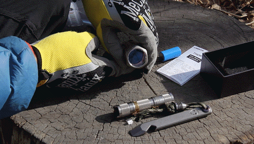

齿轮状旋入式的的尾盖,单手就能拧动操作,筒身不带直充,不用开孔,对外观无影响,更换电池也非常方便。
凡尔赛采用了螺纹导电的方式,矩形螺纹根部有两条防水密封圈,负极是塔式镀金粗导电弹簧,弹性好、电阻小、耐腐蚀,可以压紧电池。
筒身内部正极同样采用了镀金铜弹簧导电,能保证足够的电流通过能力,双弹簧的设计可以压紧电池,避免断路跳档。凡尔赛推荐使用18350电池,亲测16340电池也能正常使用。

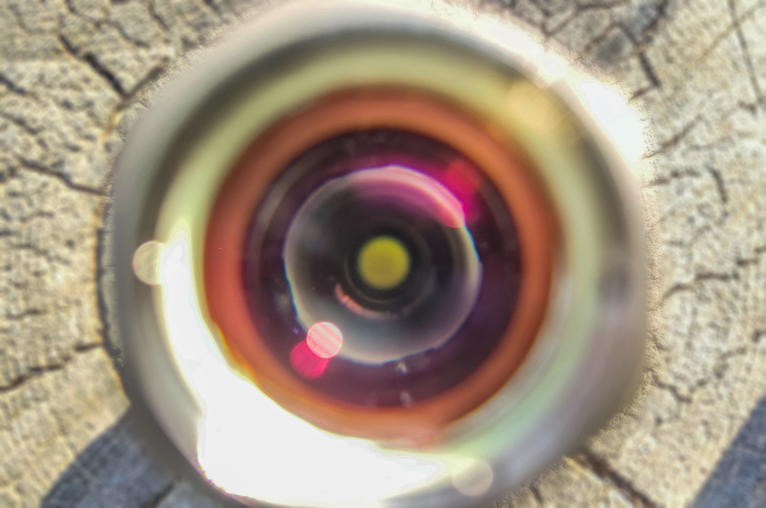

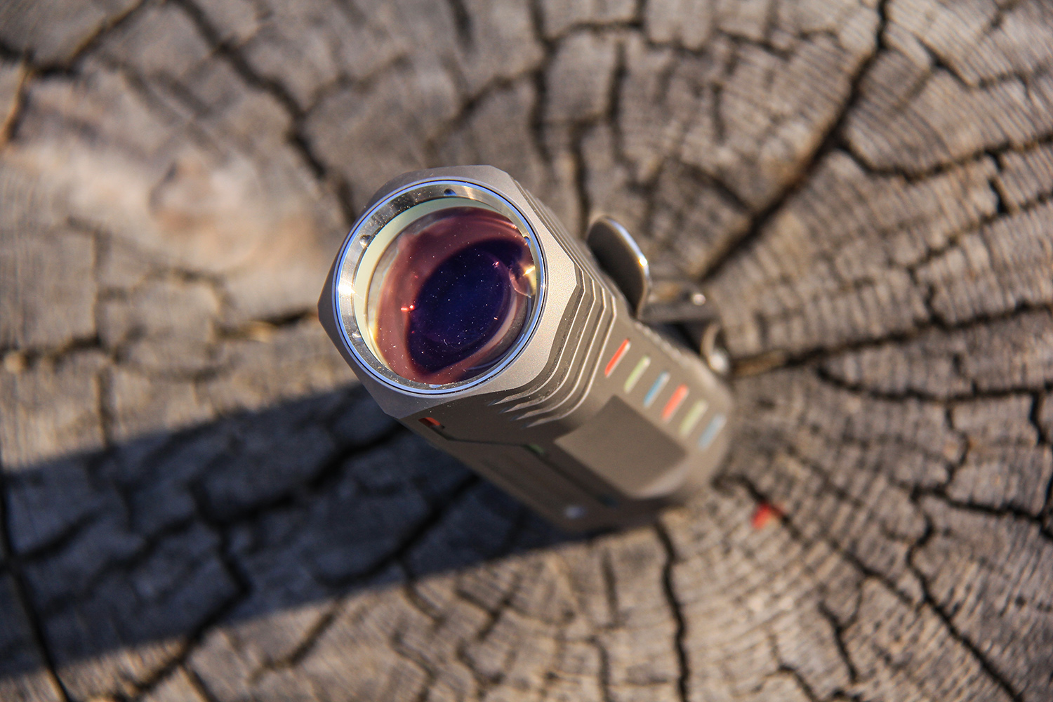

在灯头之内深3厘米左右的就是激光发生器发光元件,圆形超小的LEP发光光源具有点光源特性,光线从透镜的焦点发出,通过透镜形成平行光,这就是激光的远射原理。
光学元件是精密的核心部件,凡尔赛使用了一枚低色散光学玻璃透镜聚光,有效避免杂光削弱亮度表现,形成激光的准直表现。
透镜下,还有一圈夜光环,增加灯头看去的视觉效果,由于筒身的多彩夜光棒相呼应,更显夺目。
灯头钢化光学玻璃镜镀膜那是必须的,多层增透膜呈现出各种颜色,保证更高的透过率,内筒壁也做了一定的消光处理,可以让光线全部照射出去,带来更亮的实际表现。

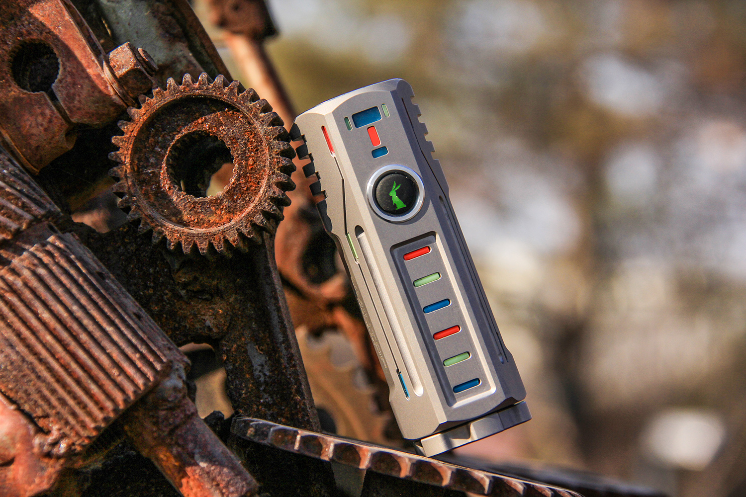

凡尔赛正面看左右对称,居中偏上是主控开关。镂空的小兔子标识,打开绿色位置灯更显可爱。
开关表面为硅胶键帽,四周用压环固定,按键直径10mm,呈凸起的弧度,便于在夜间使用时快速摸到开关并操作。
凡尔赛在18350规格的手电里算是体积较大的,握持趁手,握在手里拇指很方便就能搭上开关,即便带着手套也能轻松操作,键程约2mm,开关触发有清晰的手感反馈。
凡尔赛具有50lm、370lm两档设计,单击按键开启记忆档位,再次单击进行高低两档间的切换,较近距离内使用50lm,物体反光不晃眼,较远距离使用370lm,保证高亮度照得远。开机后,长按开关则关闭照明。
任意状态,双击开关,进入220lm的爆闪模式,差不多20万cd光强的爆闪,直视应该是酸爽异常,这也是战术手电的重要功能,这个应急功能,只要对得准,就能迅速实现一招制敌。单击一下开关,退回初始档位。
为了方便查看电池电量,可以在关机状态下,快速连按3下开关,主灯以闪烁方式报出当前电压,循环播报3次后关闭。下面动态图展示的是4V。
侧按开关再加上螺纹导电,凡尔赛比较容易误碰开关开启,为了避免引发危险,快速连按4下按键就能锁定开关。这时,按住开关点亮记忆档位,松手即灭,相当于有了战术点亮的功能。
任意状态,连续按动6下开关,将进入警示闪模式,就是每隔两秒,快速闪两下,限量版的手电果然功能设计丰富。
为了省电,也可以关闭开关中部的位置灯,在关机状态下,连续按动7次开关就能实现这个功能的选择。

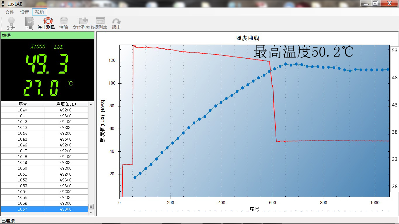

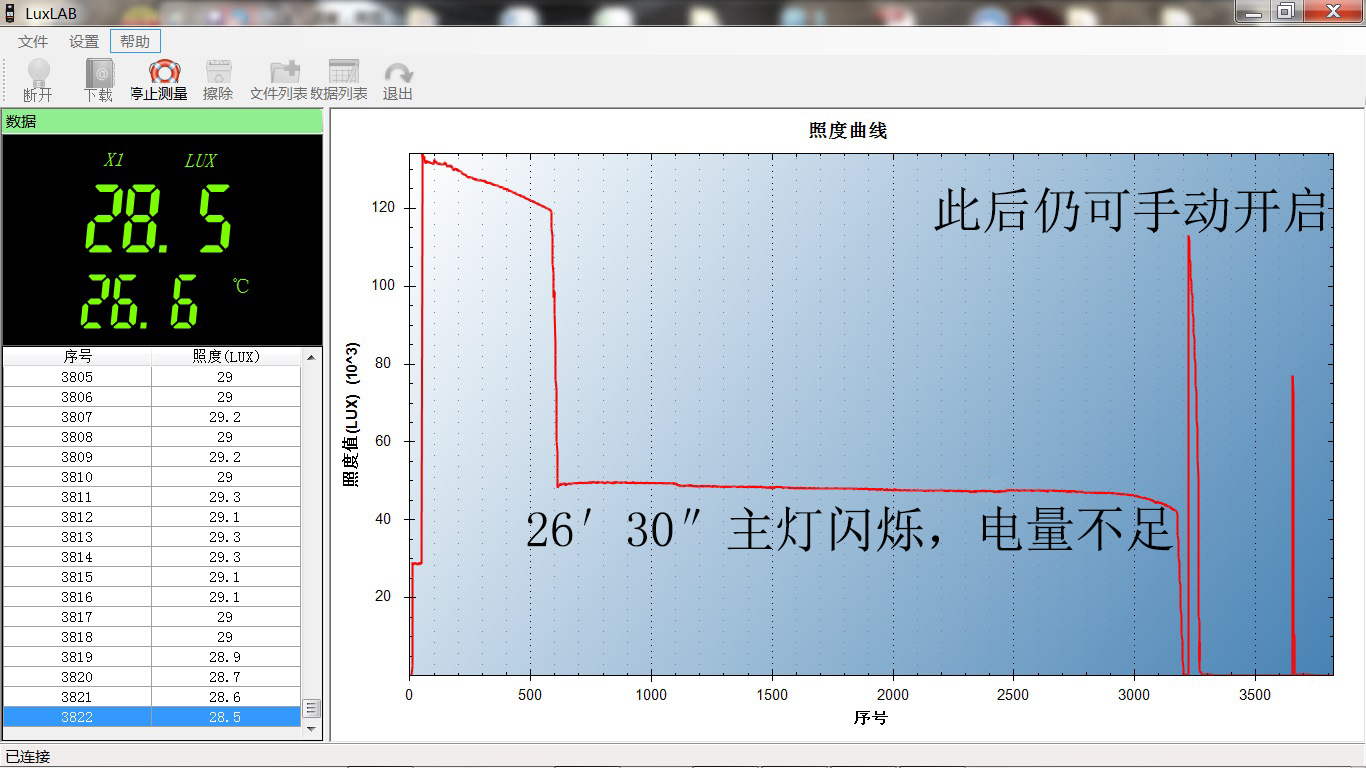

外观靓、亮度高,还要性能好。使用700mAh的锂电池充满电,对凡尔赛做测试,电池是旧的,性能已经衰减,以下数据供参考。由于中心光强很高,为了控制在照度计较合适的中间量程之内,灯头距离照度计大约1.7米。
两个常亮档位照度分布如下图所示,低亮50流明也有接近30000lux的照度,高亮370lm对应的照度超过了13万万lux,这聚光性确实远超LED手电。
让我没想到的是,凡尔赛的降档很慢,竟然5分钟才开始,降档后的照度高于低亮档位水平,换算一下大约120lm左右,而且还能一直保持稳定的水平恒定输出。
虽然激光的功率不高,不会大量发热,但是钛合金确实散热性低于铝合金甚至不锈钢。 凡尔赛在灯头部位的侧面和背面开有四槽散热槽,可以增大与空气的接触面积,从而更快地将灯头内部的热量散发出去。
凡尔赛灯头表面和筒身的温升趋势如下图所示,降档前温度保持直线上升,很稳定;降档后30秒,温度达到最高50.2℃,此后温度逐渐下降,并逐渐趋于水平。
在23.9℃的室内无风环境下,恒流续航大约15分钟时,灯头表面温度仍然维持51.2℃,看来钛合金也能将灯头内的热量散热出来,筒身触摸较热但不会烫手。
续航过程中,亮度几乎没有变化,过了26分钟,电量不足,主灯开始闪烁,此后自动关机。静置片刻还能开启照明,正常的标准续航时间应该能够达到1小时以上。

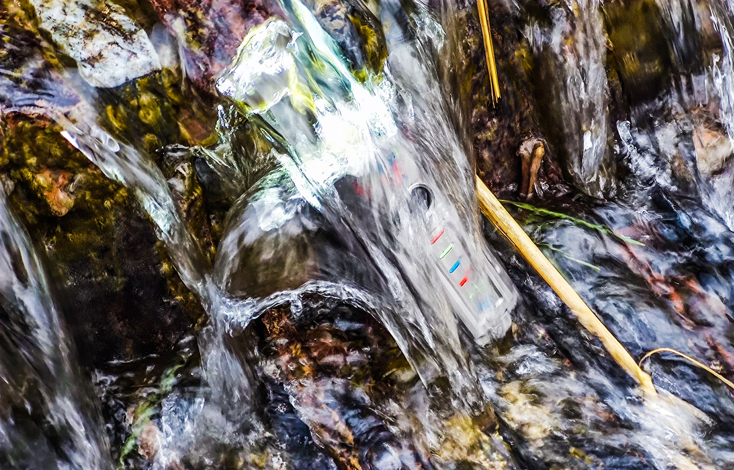

凡尔赛一体筒身,加上双防水胶圈,具备IPX8的电子产品最高防水能力。浸没在小溪里冲泡,完全没有问题,能经得起户外各种恶劣天气条件使用。
