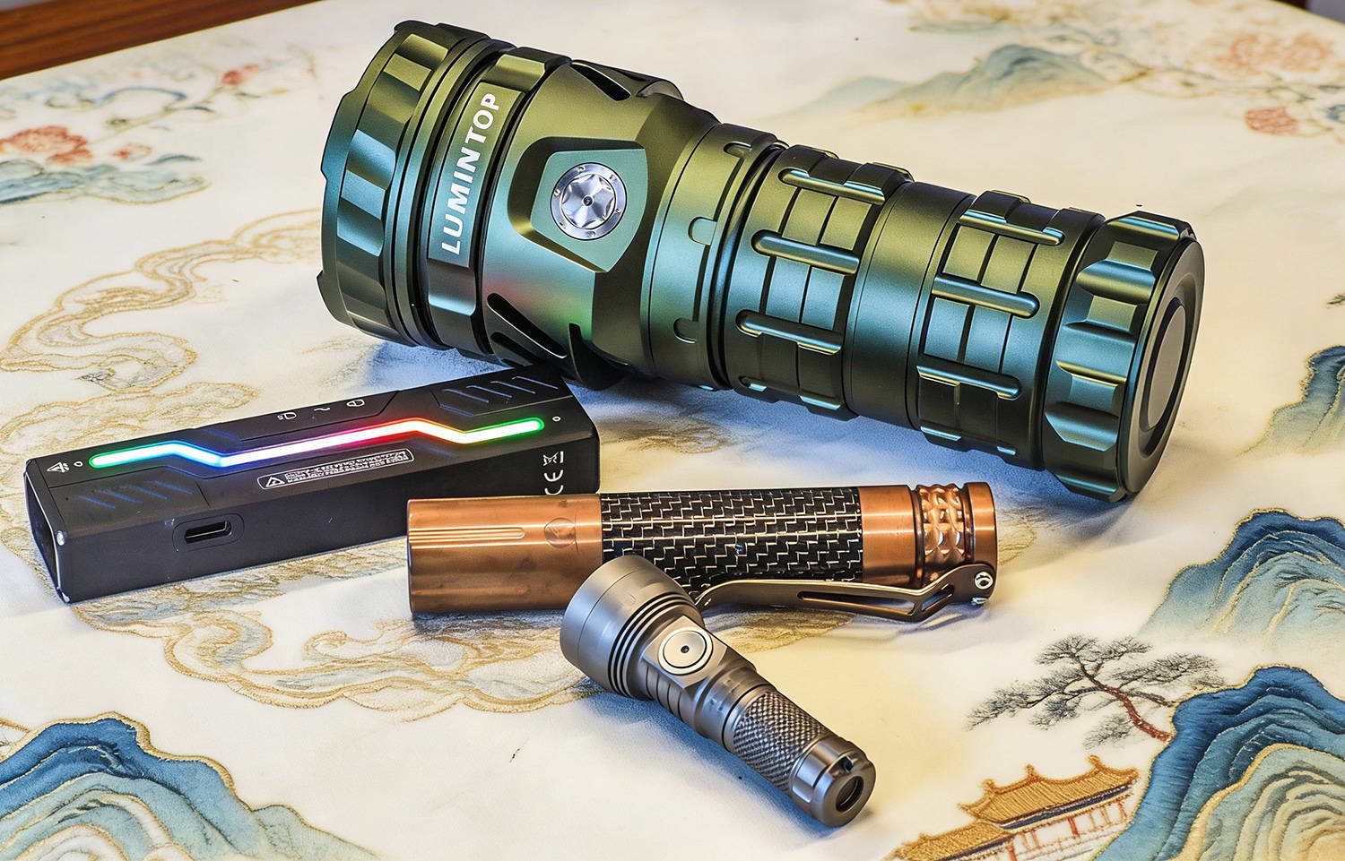

雷明兔LUMINTOP在手电圈是全能选手,各种形制、各种材质、各种规格、各种用途、各种玩法,都推出过标志性产品,在超亮照明这块,当然也是在与时俱进、不断创新。
最新上市的就是旗舰产品MACH马赫5.0,15000lm的超大光通量、1200米的超远照明距离、32000mAh的超强电量储备,当然了还有风扇主动散热的惊喜,为你的强光照明保驾护航。
咱们来感受一下马赫5.0带来的穿破黑夜的光的盛宴。

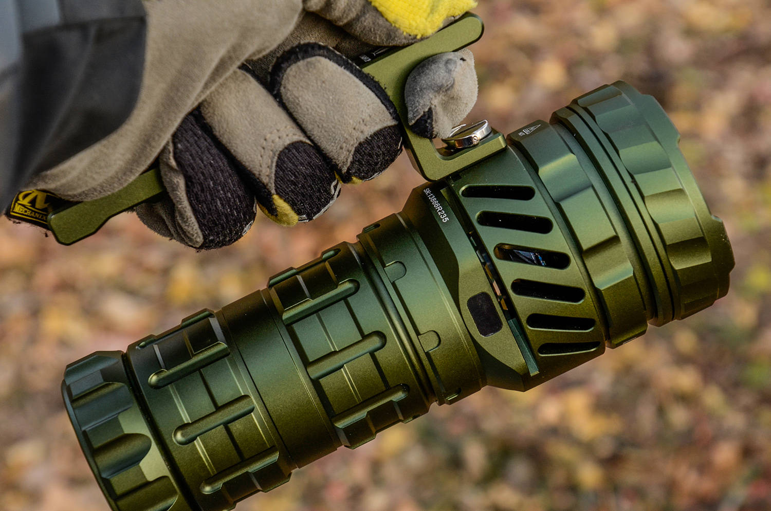

内置风扇强制散热,更稳定的高亮度输出

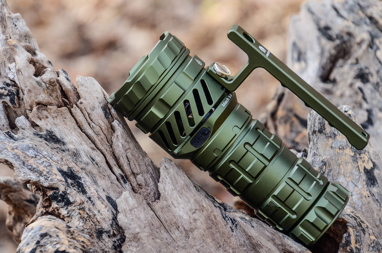

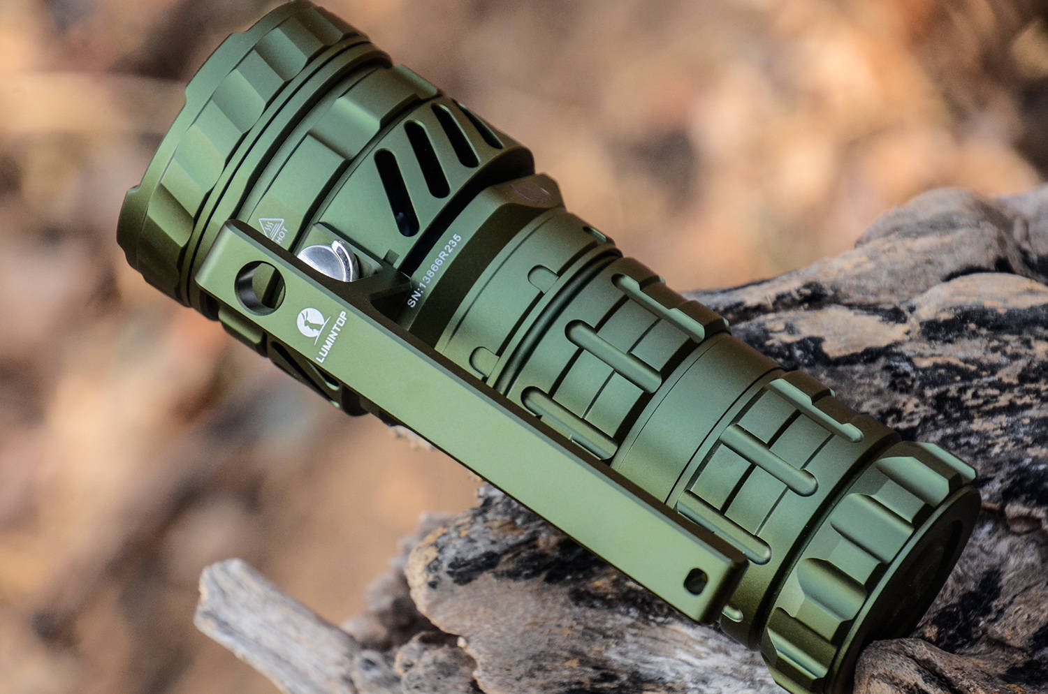

拿到马赫5.0,最明显的就是灯颈一圈斜向的镂空散热槽,其上是灯珠安装基板,灯珠在高功率使用时,很大一部分能量都转化成热能,需要尽快散热,才能保证长时间、高亮度、稳定发光。
马赫5.0以及马赫4.0灯颈内部都是完全空的,并且安装了一个直流电机,可以带动叶片旋转,通过镂空的通风槽与外界沟通,将热量快速排出手电仓外,形成强制风冷。
斜向的通风槽,刚好与风扇旋转时形成的空气涡流走向一致,进一步提高散热的效率,另外也给马赫5.0的外观带来意思灵活的变化,更具有动感。
风扇自带调速设计,随着亮度的增加或者使用时间的变长,也会增加转速,4000lm以上会自动开启风扇,能够延迟降档时间,同时能够将亮度维持在4000lm,保持4000lm常亮,在户外长时间使用确实很厉害。
关机状态下,快速三击开关,可以只开启风扇,保证手电关机后仍能快速散热;关机状态下五击开关,可以开启(蓝灯亮)或关闭(蓝灯灭)风扇功能,方便用户自己做出选择。

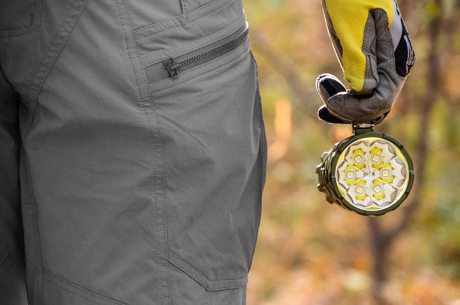

六灯同时辉映,超强远射效果

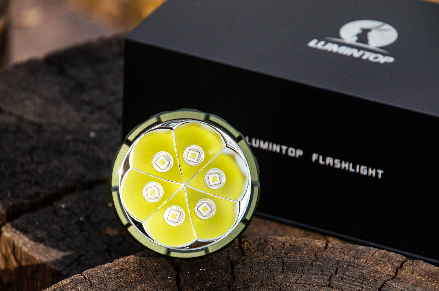

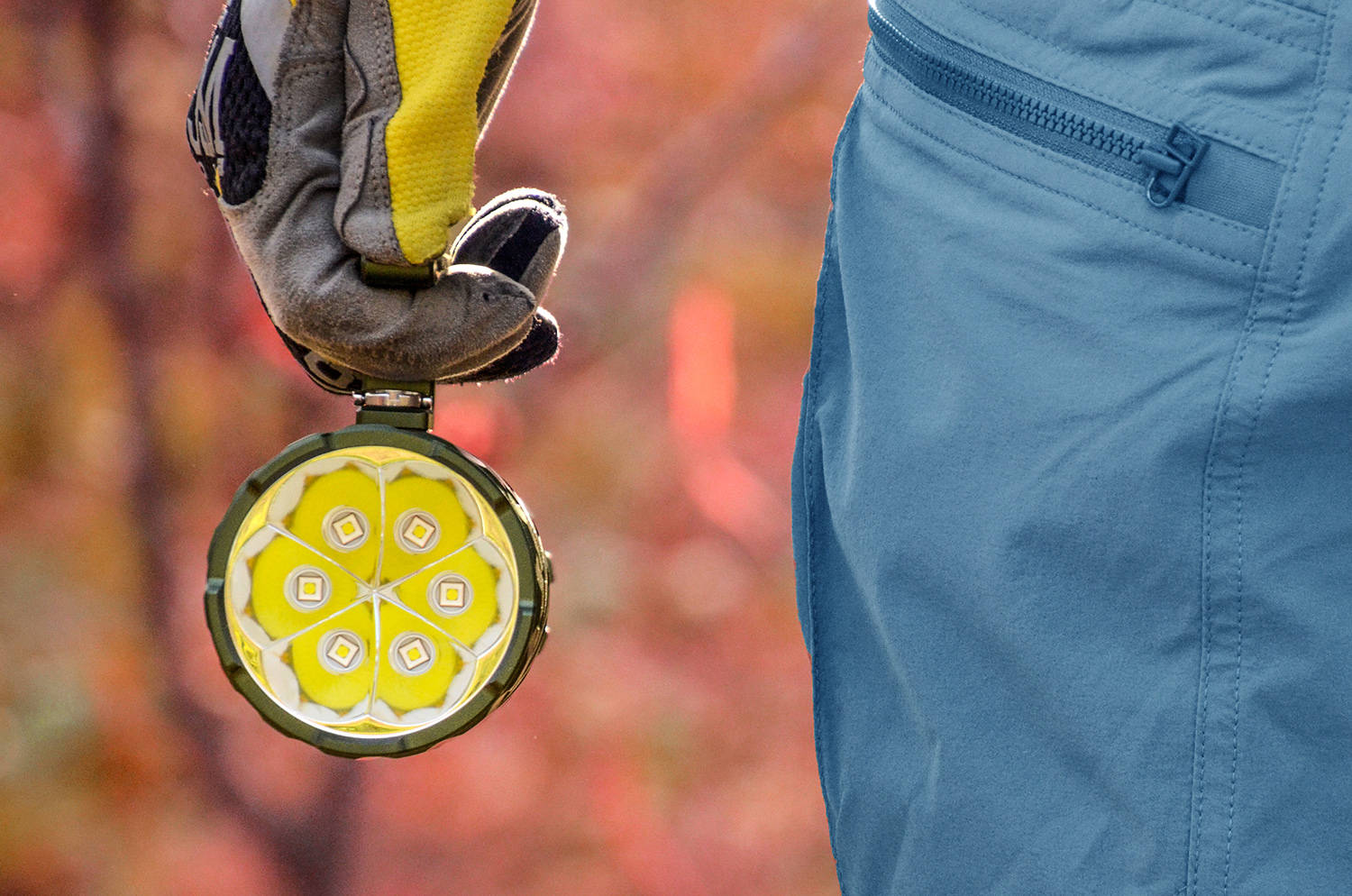

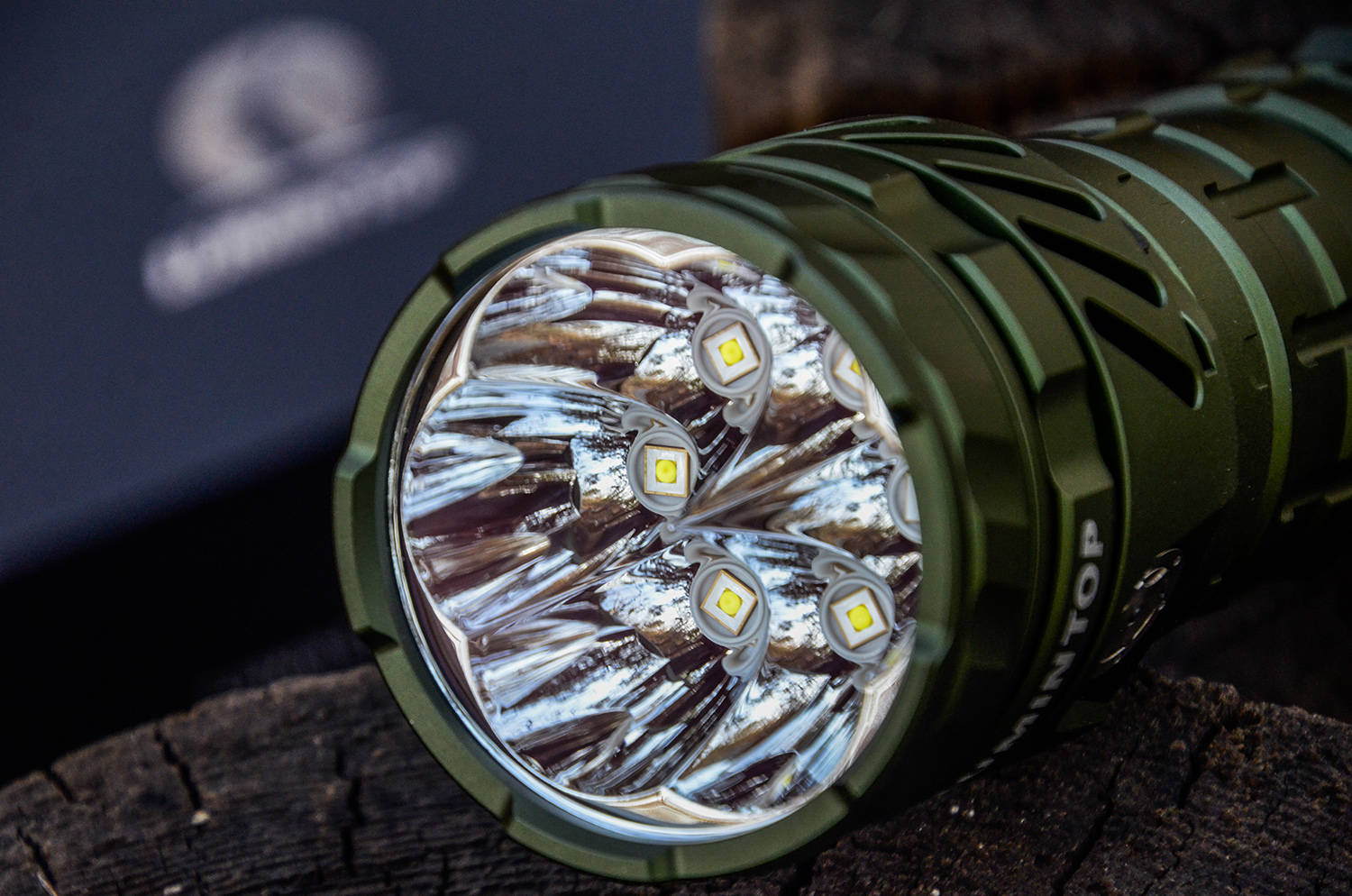

马赫5.0采用的是6颗高性能LED灯珠,圆形、无果冻、小面积的灯珠,更适合聚光照明使用,六颗灯珠呈六边形中心对称形式安装,外观整齐。
直径达到58mm的大口径六合一光面铝合金反光杯,深度也超过了45mm,能够形成更好的聚光照明效果。
灯头表面采用高透光学玻璃镜片,同时双面镀增透膜,正对灯头、距离较远,可以明显看出灯杯投射出的灯珠的黄色,这也就是实际的光路,六瓣黄花就是黑夜的明灯。
马赫5.0还有3lm的超低亮月光档位,主流的恒流调光驱动电路,3~15000lm的亮度全程都没有频闪,没有电路的啸叫声,也没有蓝光伤眼底,驱动效率高、稳定性好。
光斑为正圆形,中心主光斑光线集中、亮度高,周围大面积的泛光区同样能让人清晰可见,与环境产生有效的过渡,避免人眼的不适。

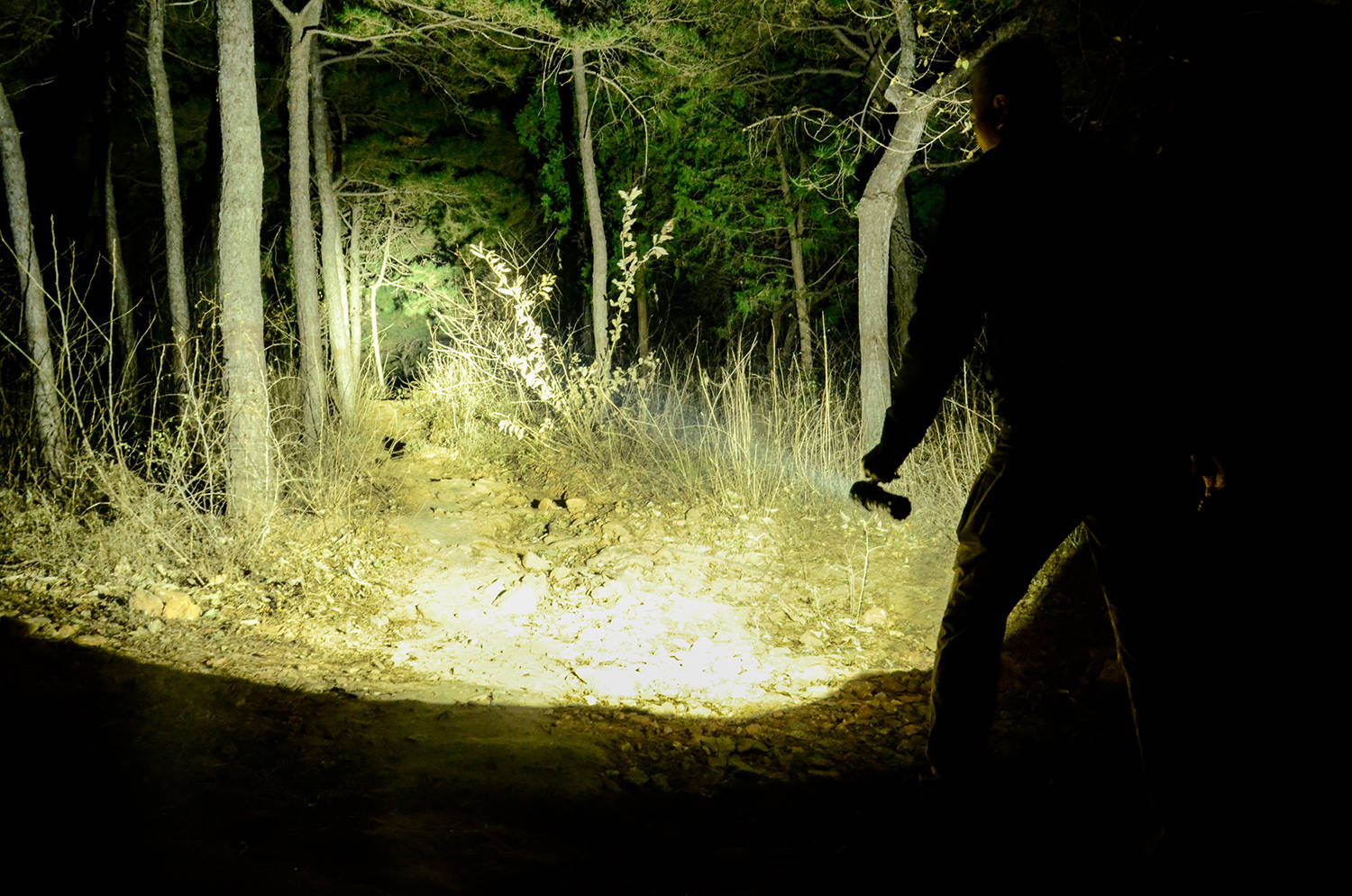

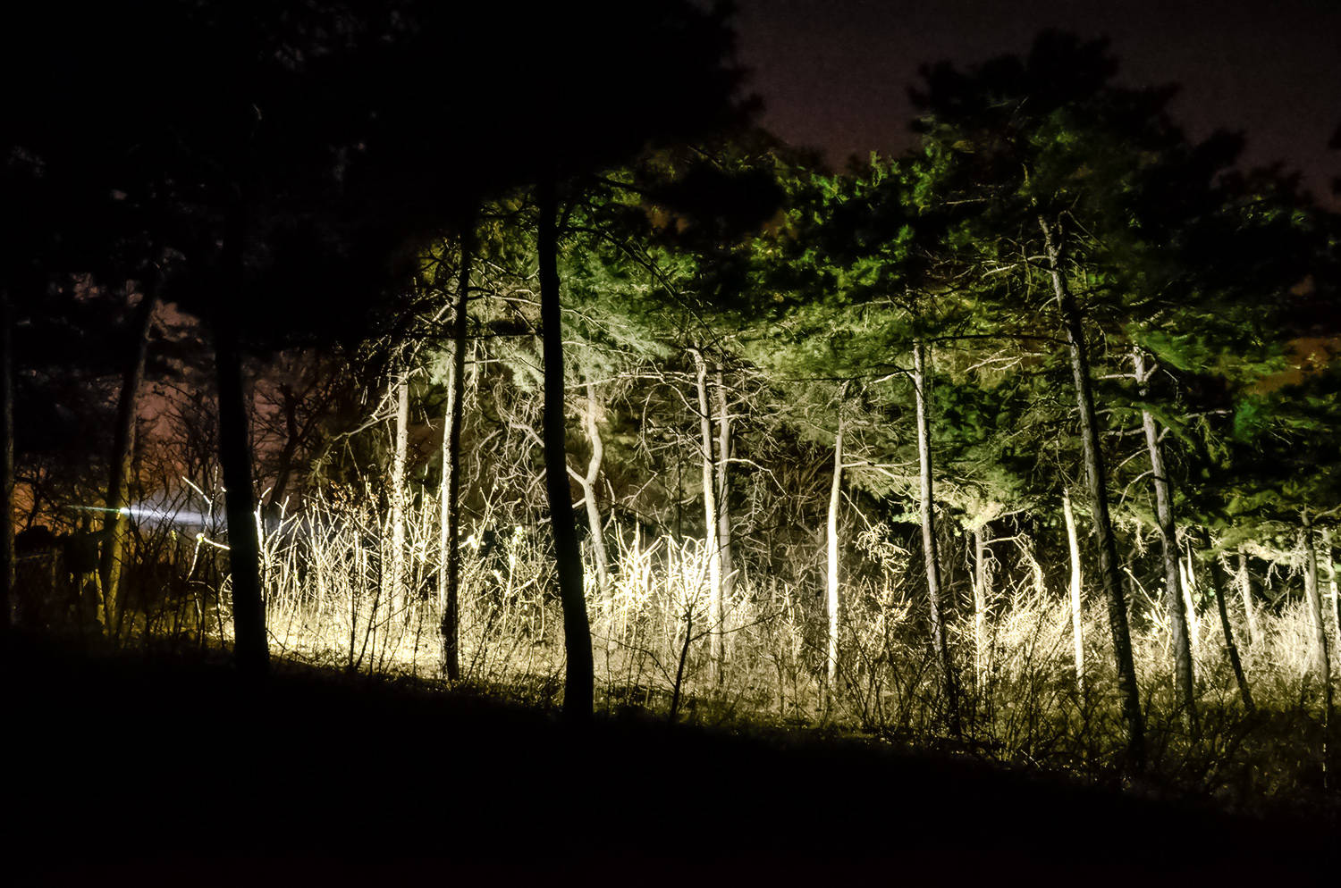

从光线出筒的效果来看,马赫5.0的聚光性能非常好,光柱发散角度也就2°左右,光柱边缘笔直清晰,可以延伸到很远处,泛光区的可视发散角度大约为70°左右。

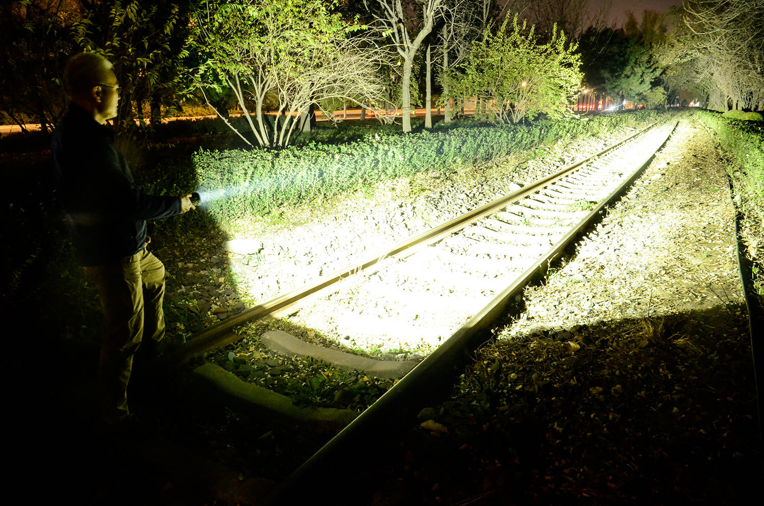

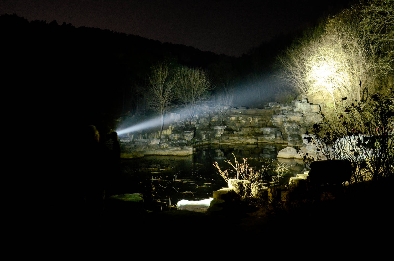

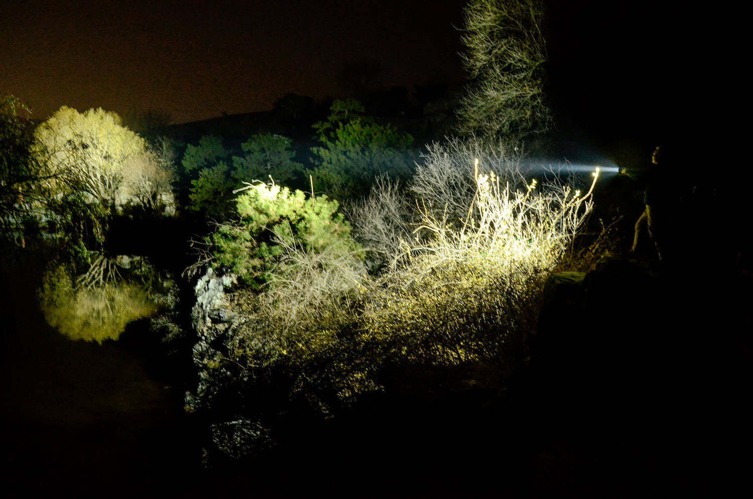

最大光通量为15000lm,中心光强达到36万坎德拉,我是找不到1.2公里的可拍照地点,就算找到了,我在晚上也看不到那么远,不过600多米的铁路尽头确实完全都被照亮,而且亮度的连贯性很好,从脚前一直到最远处都是亮的。

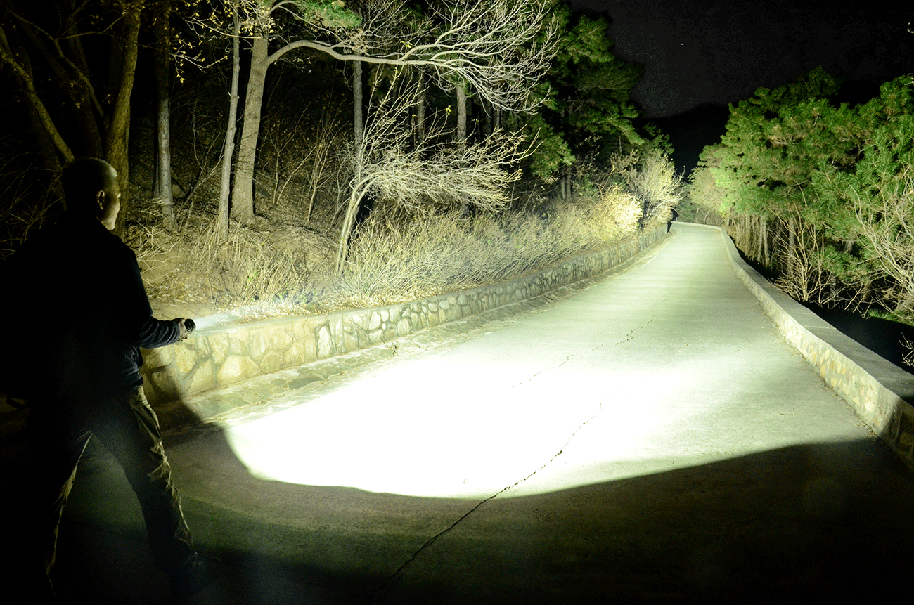

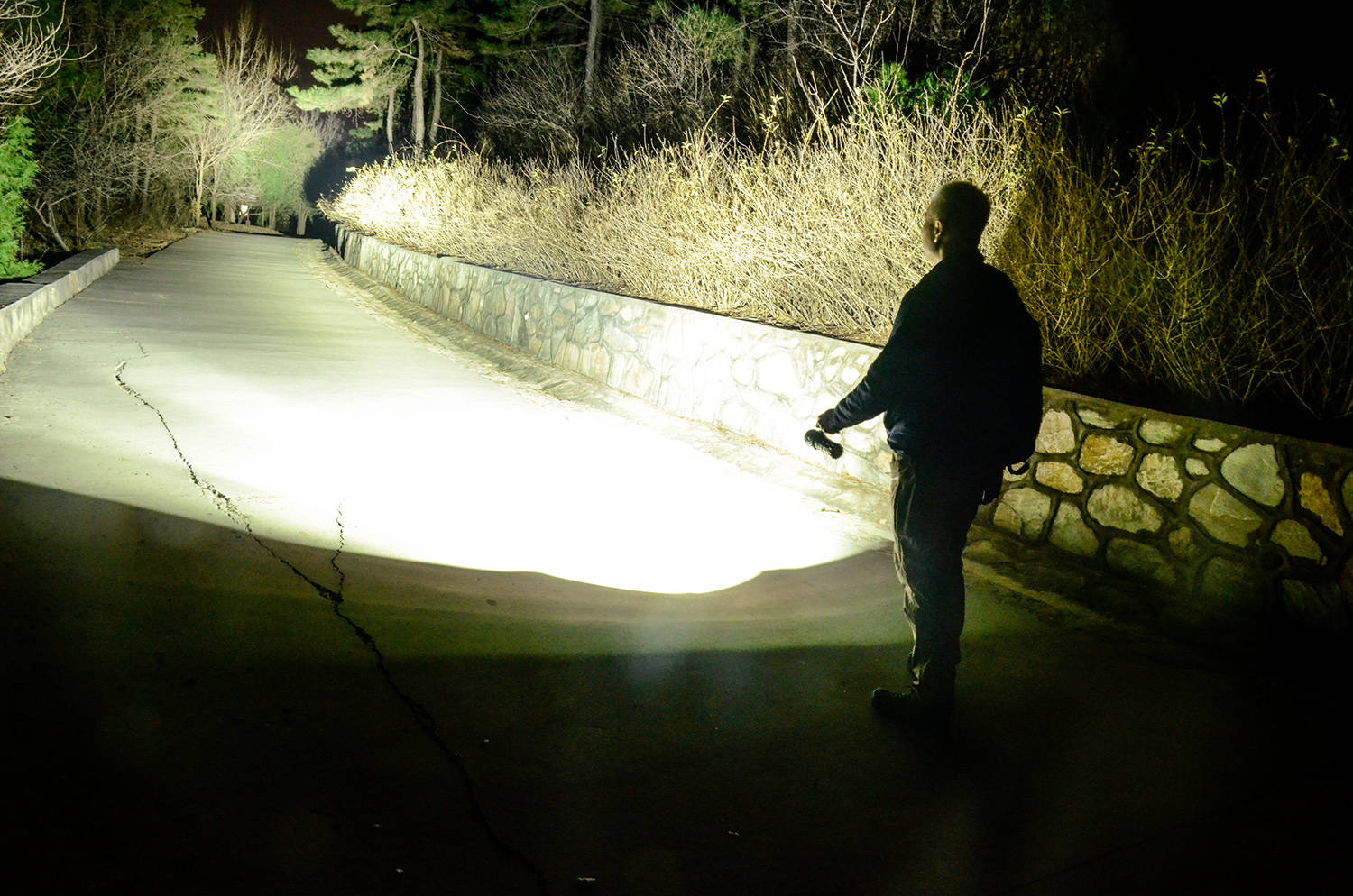

马赫5.0的泛光区也能形成非常开阔的照明视野,前方的路面整体都被手电的光线铺满,大范围的铺路效果,助你看得更加开阔,中心的亮度高让你看得更远。
实际使用起来确实得心应手,亮度完全打破黑夜,聚光的亮度高、而且距离远,便于使用者观察远距离目标,泛光形成大范围的明亮区域,开阔人的视野,便于大范围搜索。

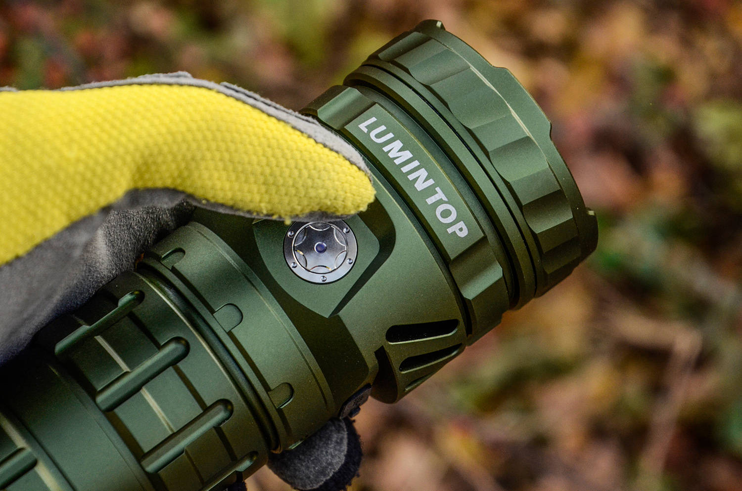

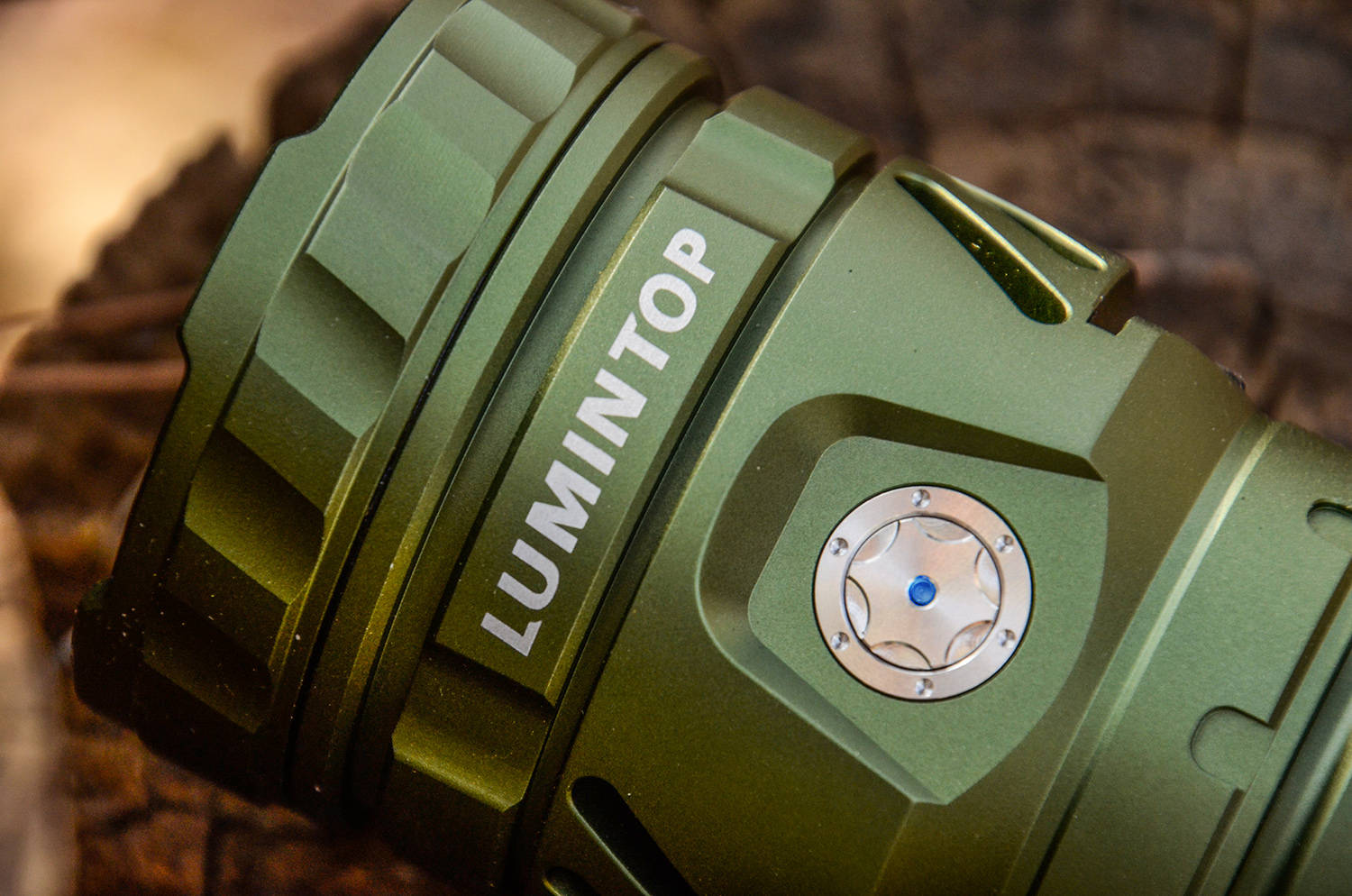

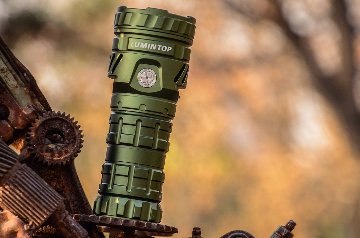

作为一款旗舰级别的高亮度手电,马赫5.0采用LUMINTOP一贯的侧按开关操作,开关位于灯颈正中,两边镂空的散热通道分列左右,开关刚好在内凹的平台之内,相当于有了定位。
电子开关之外是金属键帽,刚好设计成6瓣的形状,与灯头内的6颗灯珠相对应,按键直径约为11mm,面积大、防滑效果较好,而且耐用度高。
马赫5.0块头比较大,开关位于重心之前,单手握满手电筒身,拇指就能轻松搭在开关上,就能灵活操作,按键手感反馈清晰准确,便于掌控手电的浩瀚之光。

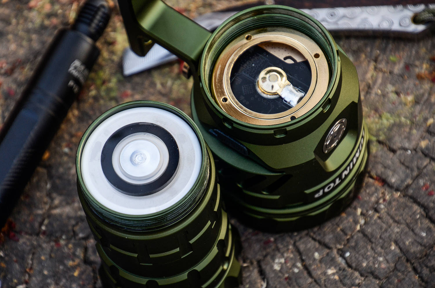

46950型号的电池一推出,雷明兔就推出了一系列大规格的手电,马赫5.0的强力输出,需要32000mAh的充足电量支持,才能实现随心所欲的使用。
这是一款定制的正负极同向电池,灯头内部的负极接触环和正极弹性触点都做的镀金处理,极大减小接触电阻,提高电能供应效率。

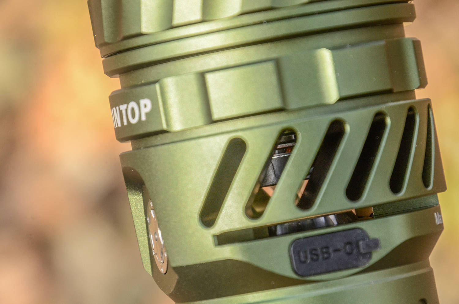

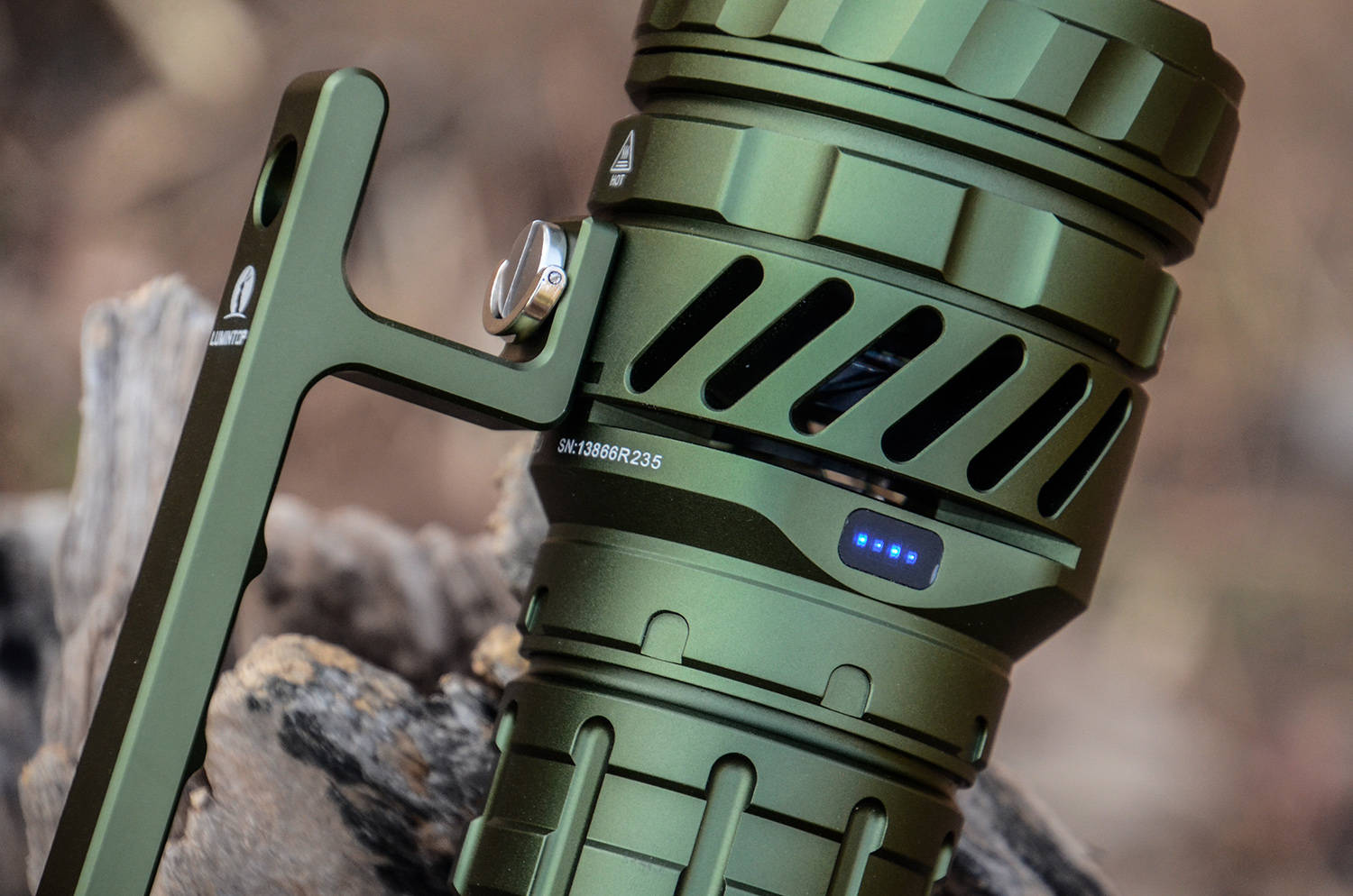

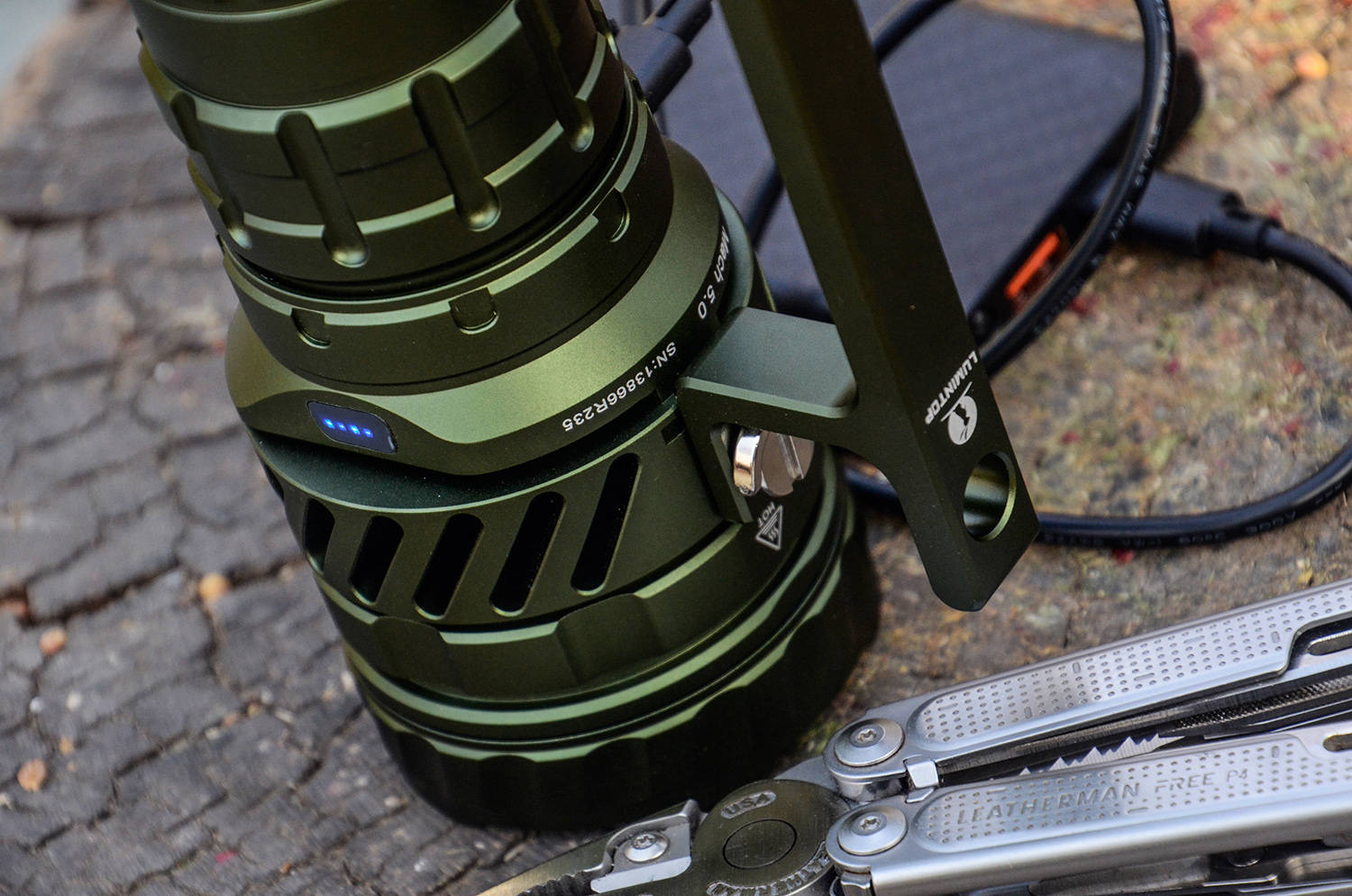

马赫5.0灯颈侧面还有个小窗口,内部是4颗冰蓝色的电量指示灯,手电开机后会点亮2秒钟左右,每颗代表25%的电量,方便使用者掌握剩余使用时间、控制使用强度。

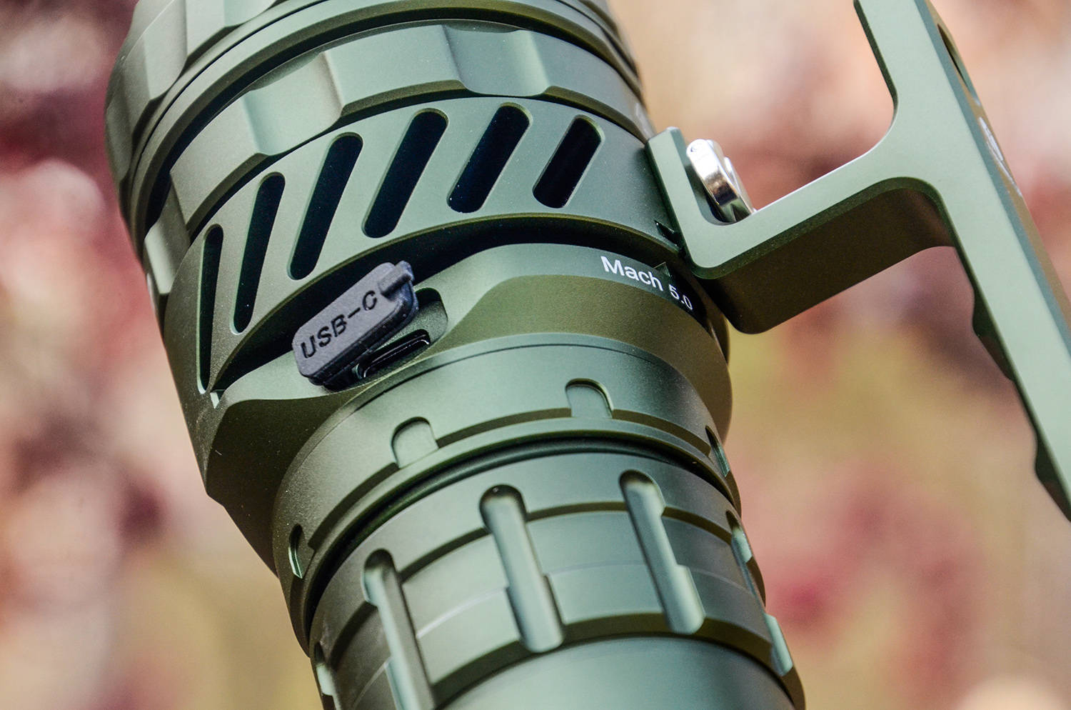

灯颈的另一侧,设计了USB-C通用充电口,能够保证4A电流强度的大功率供电,表面是胶帽封堵,起到防杂物、防水的效果。
只要插上电源,就能给马赫5.0充电,充电中对应电量指示灯闪烁,完全充满后4颗灯全亮,46950确实容量太大了,完全充满需要大约9个小时。

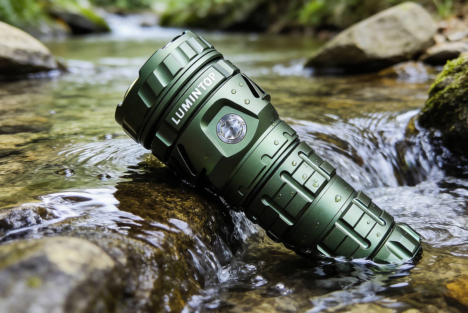

别看灯颈内的风扇通道都是中空的,马赫5.0的防水等级达到了IPX8的电子产品最高等级,可以在水下2米正常使用,还具备1米的抗跌落高度,户外各种环境都能正常使用。

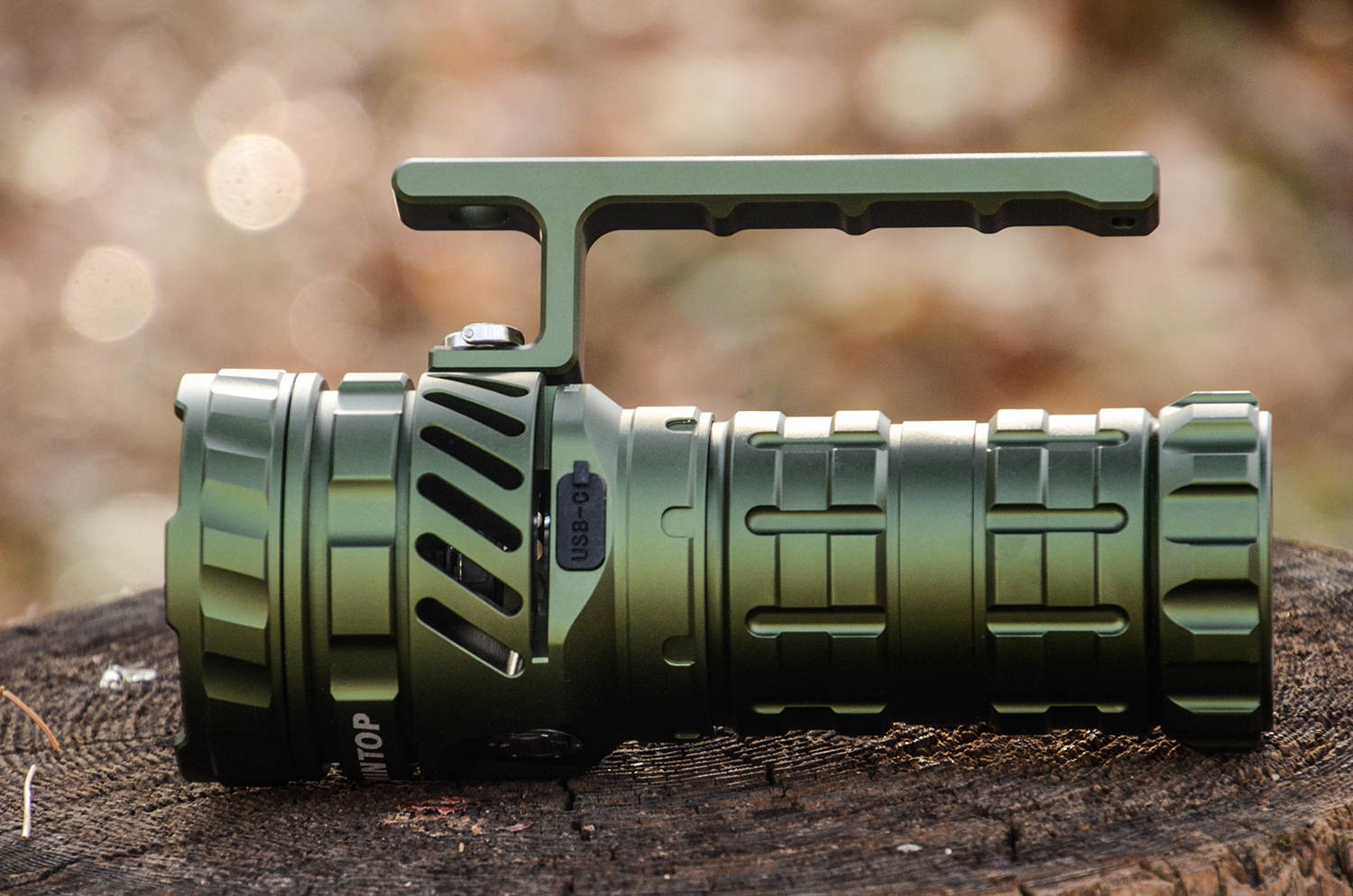

大块头标配手柄,使用起来更加方便

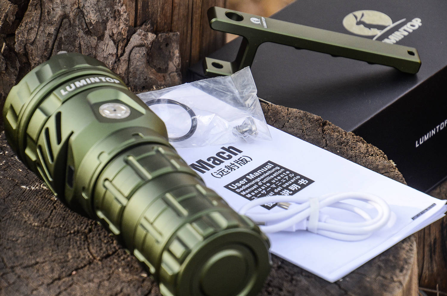

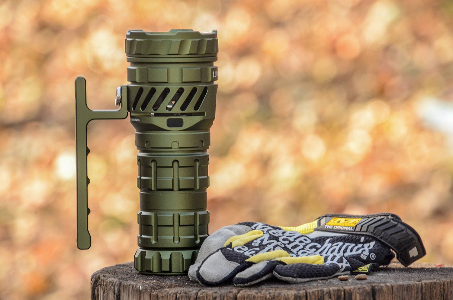

马赫5.0标配了充电线、备用防水密封圈,以及更实用的手柄+手拧螺丝,进一步提高使用的便利性。
马赫5.0的尺寸较大,长度为177mm,筒身直径为53mm,灯头和灯颈位置直径约为68mm,加上手柄的宽度刚好约为100mm。
通过手拧螺丝可以很方便将手柄安装在筒身之上,拆卸也很方便,这样使用起来就更加方便。
手柄与筒身表面有足够的的空间,握手的位置还设计了指槽,提着更加稳定,这样在户外活动时,手指就不会觉得累,却是更加方便一些。

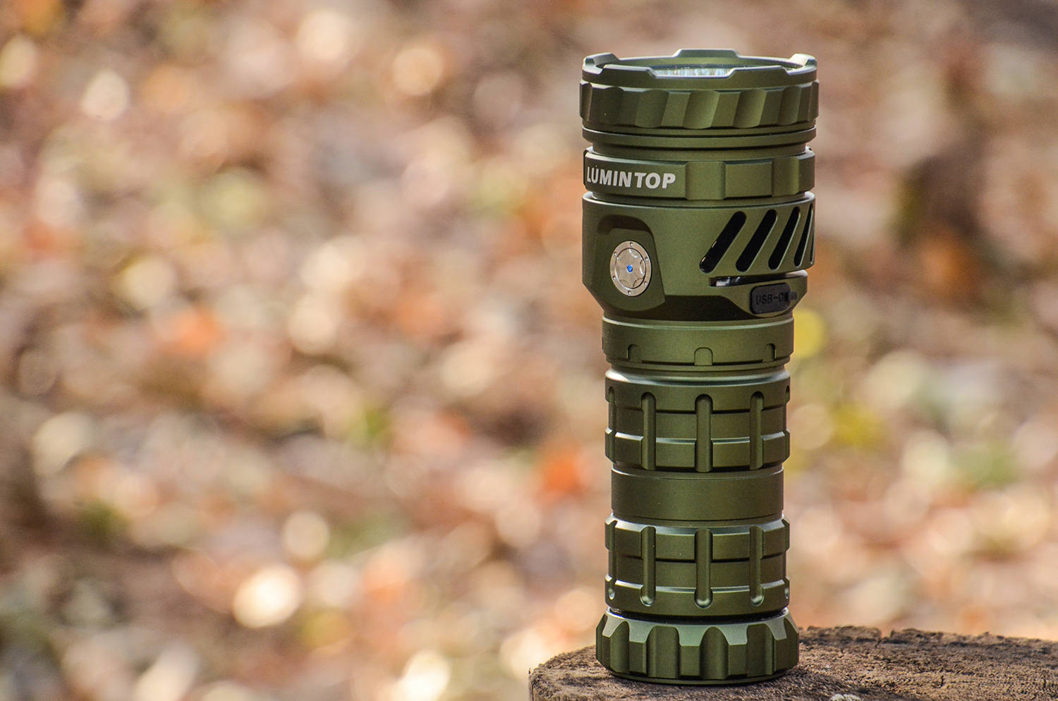

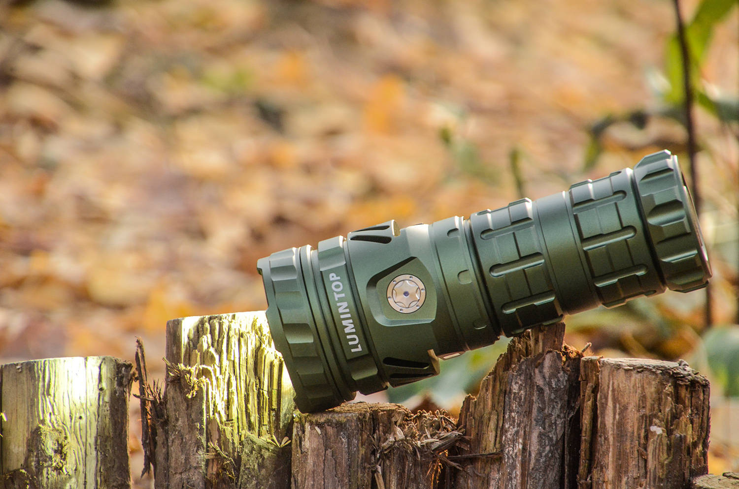

马赫5.0别看块头大,其实净重只有491克,主要的重量其实是在电池,带电池的重量为916克,再加上手柄为972克,控制在了一公斤之内。

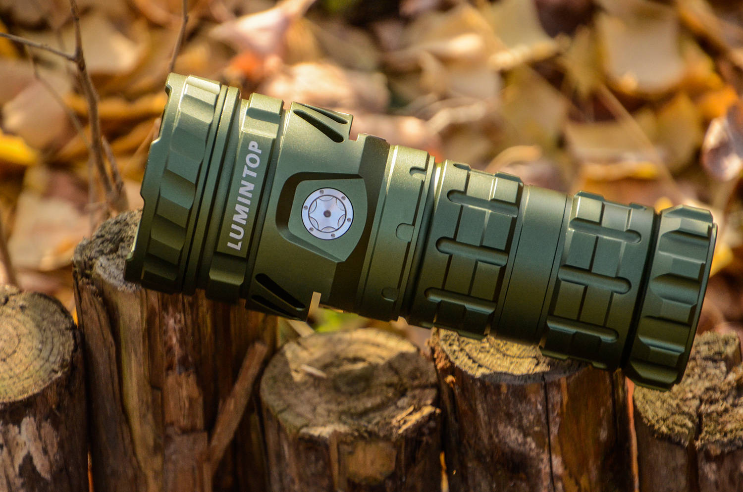

马赫5.0整体采用密度小、强度高、散热快的铝合金材质,筒身表面采用军规HA-III级硬质氧化处理,搭配白色的激光镭雕印字,筒身颜色有军绿色、黑色、银白色等可以选择。
筒身设计了粗犷的条块分割防滑纹,保证了较高的外观颜值,边缘都做了钝化处理,在抓握稳定的同时,也不会觉得硌手。
较深的筒身防滑槽,能够形成比较稳定的放置效果,在平面上不用担心滚动,当然了,安装了手柄,就能进一步提高防滚效果,不怕滚落。

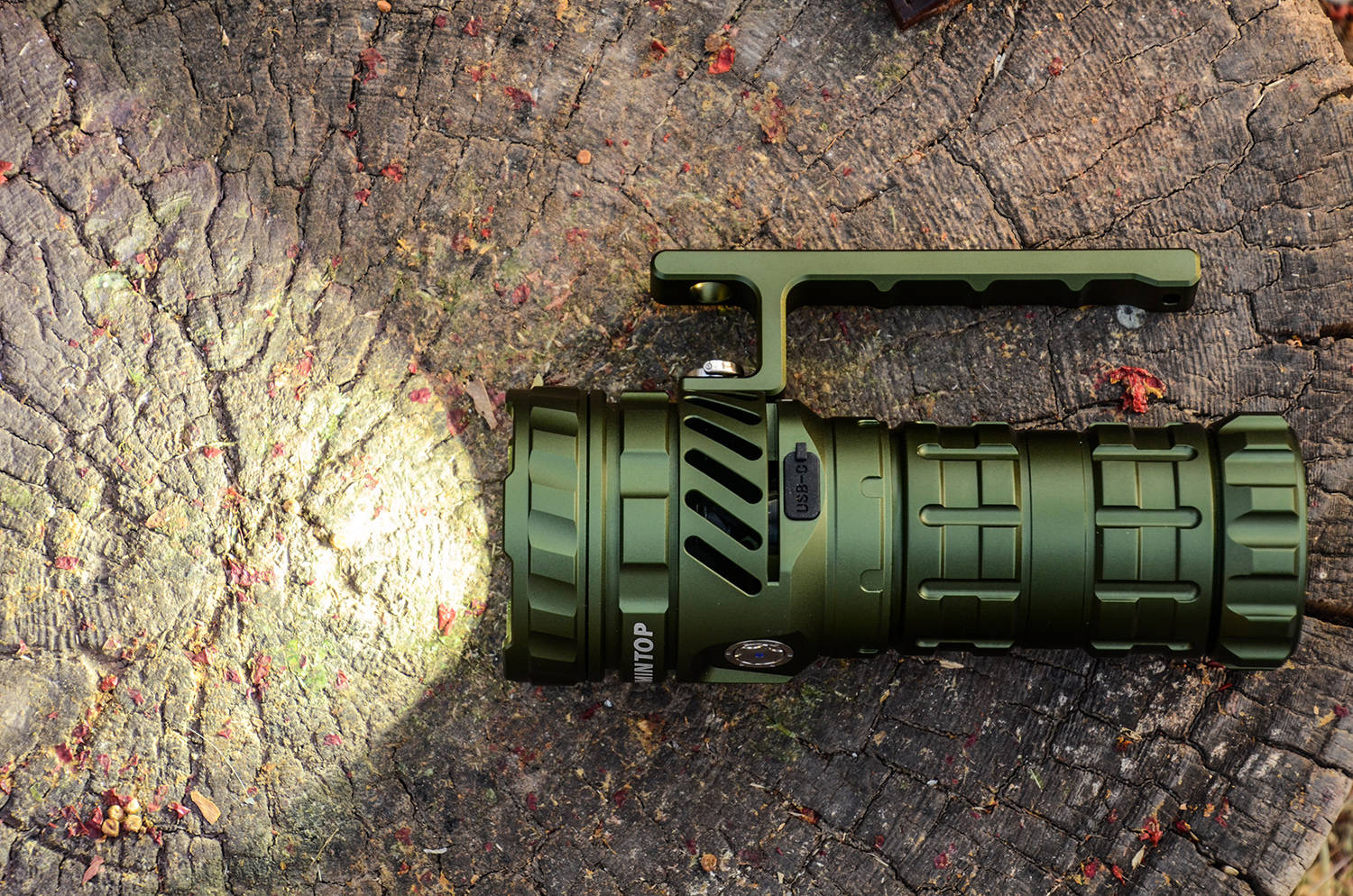

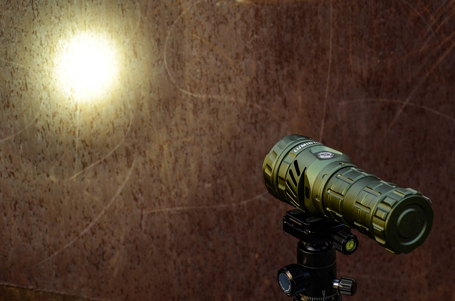

手柄的安装孔为标准3/8螺纹,可以将马赫5.0固定在三脚架上,就形成了稳定、固定的定点照明探照灯,可以补光、可以户外工作、可以定位搜索,进一步拓展使用性能。
