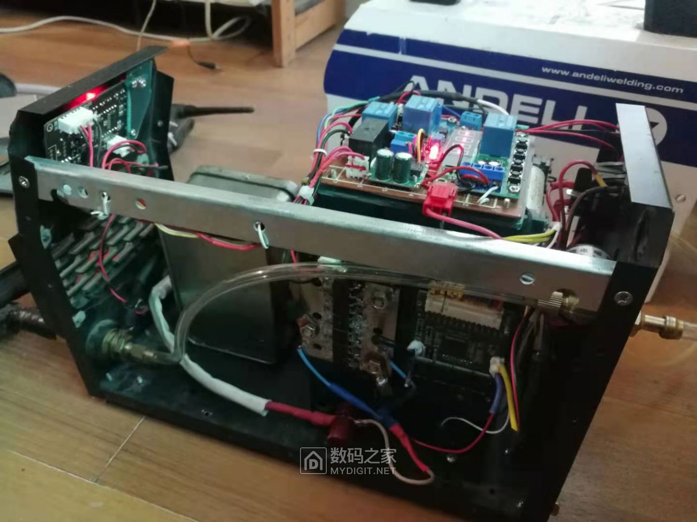

全网卖的冷焊机全是神神秘秘,之前也没接触过氩弧焊,为了折腾收了一台废氩弧焊机,了解氩弧焊的原理。感觉储能点焊机+引弧就是冷焊机。首先是试验高频高压几千伏对储能的电池或电容有何影响,理论上那点能量是没啥影响,实际也是怕怕的,在监控下用高压怼电池和电容(怕炸),怼完啥事没有,内阻也没改变,之后就是各种折腾尝试,终于有了雏形。
原理:高频高压引弧,利用高倍率动力锂电池或法拉电容击穿电弧,以近乎短路的电流形成熔池.电压电流和时间是制作的关键。
用法拉电容,4平方铜线限流,电流太大效果并不好
焊接时间8毫秒的焊点
