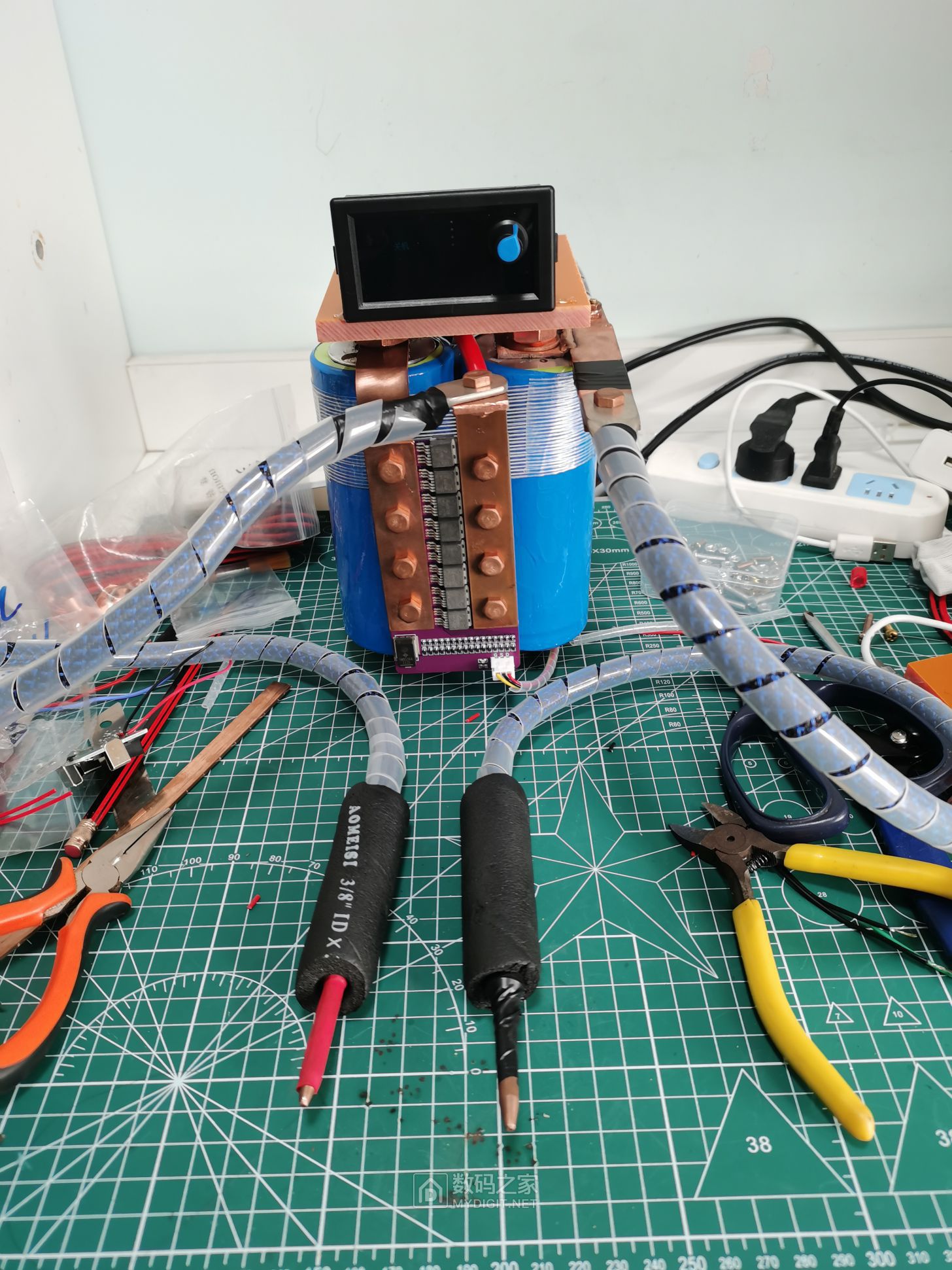

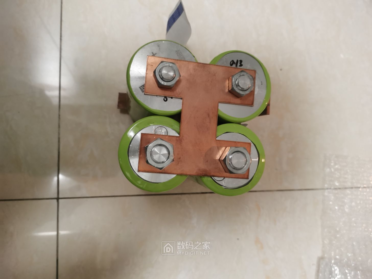

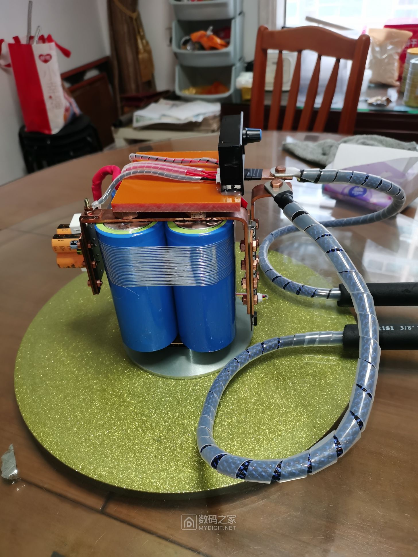

跟很多人开始的故事一样,也是贪便宜买了个16.8伏的无刷手电钻,到手后发现电池太垃圾,只能工作几分钟于是有了自己买电池组装的想法。组装电池那就得有点焊机,老习惯,淘宝、咸鱼逛一逛,了解了充电宝点焊机、变压器点焊机、电容储能点焊机,成品也不是很贵,但是我更喜欢自己动手,反正都有套件,组装难度不高。经过几天的挑选对比最终确定了电容、mos功率板、控制器、焊笔这些主要部件。配件到后就开始组装了。

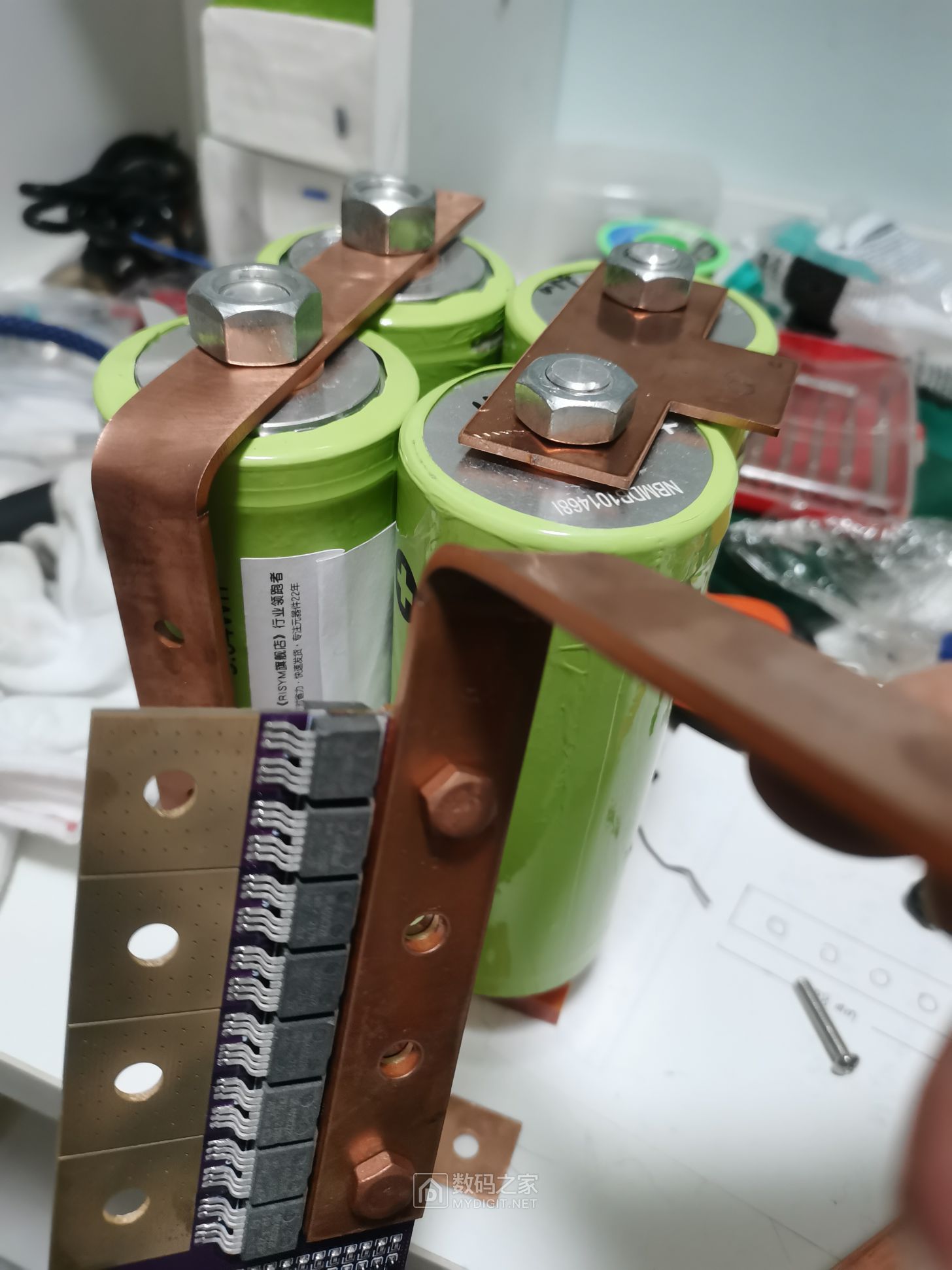

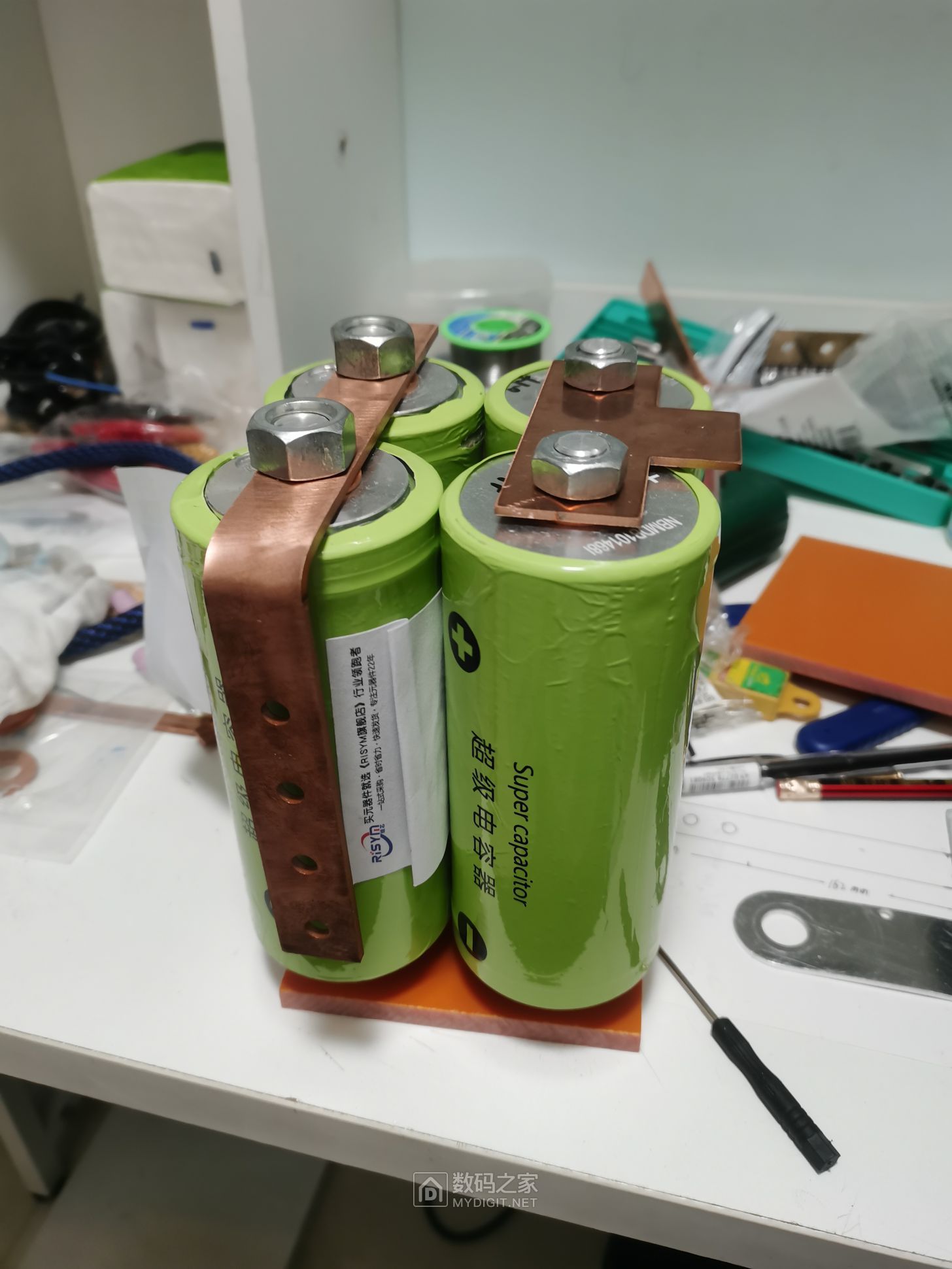

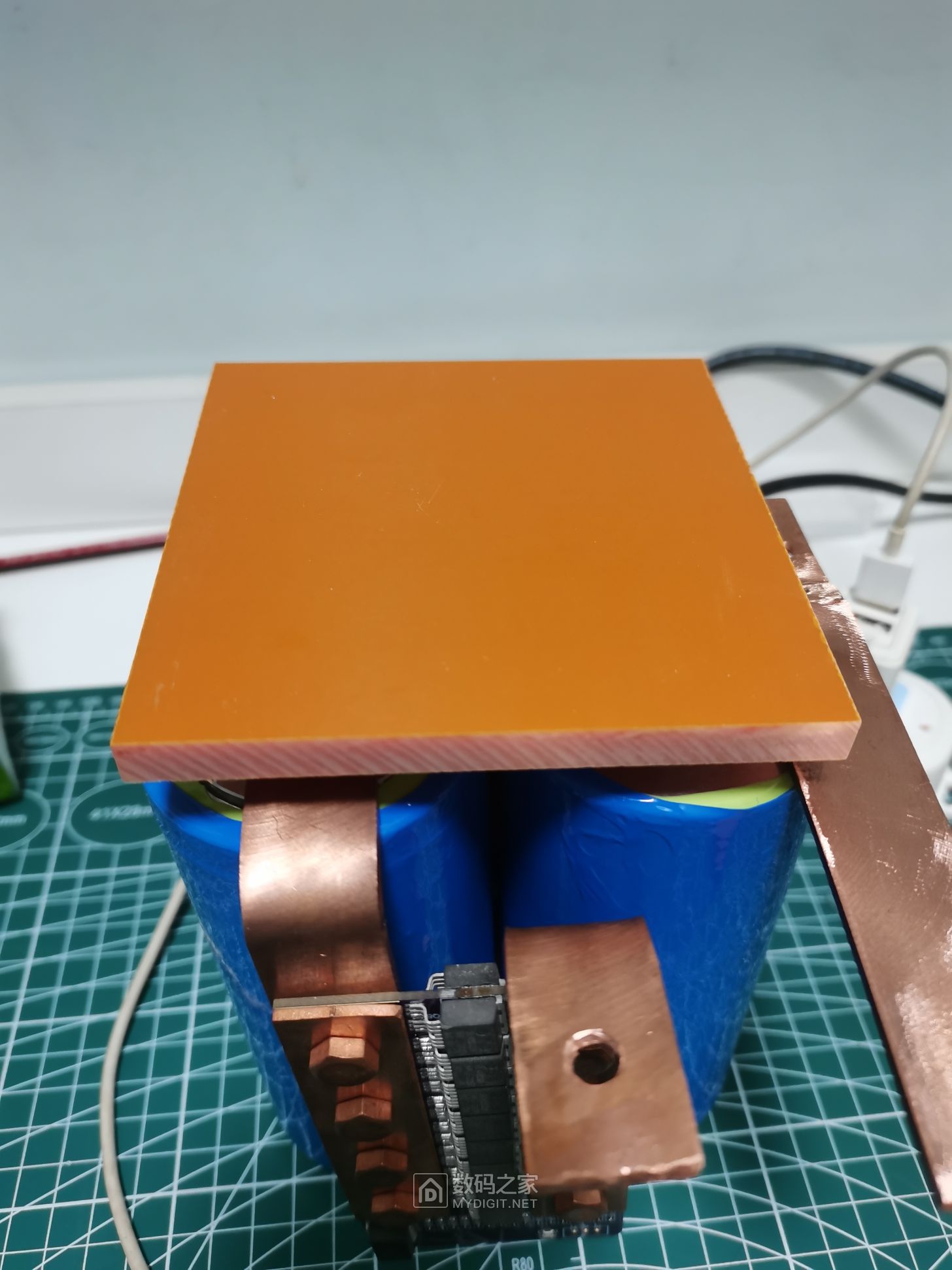

铜排到货开始组装,2mm厚,20mm宽的紫铜排,紫铜螺丝。
底部铜排,主要接触面都抹上导电膏。

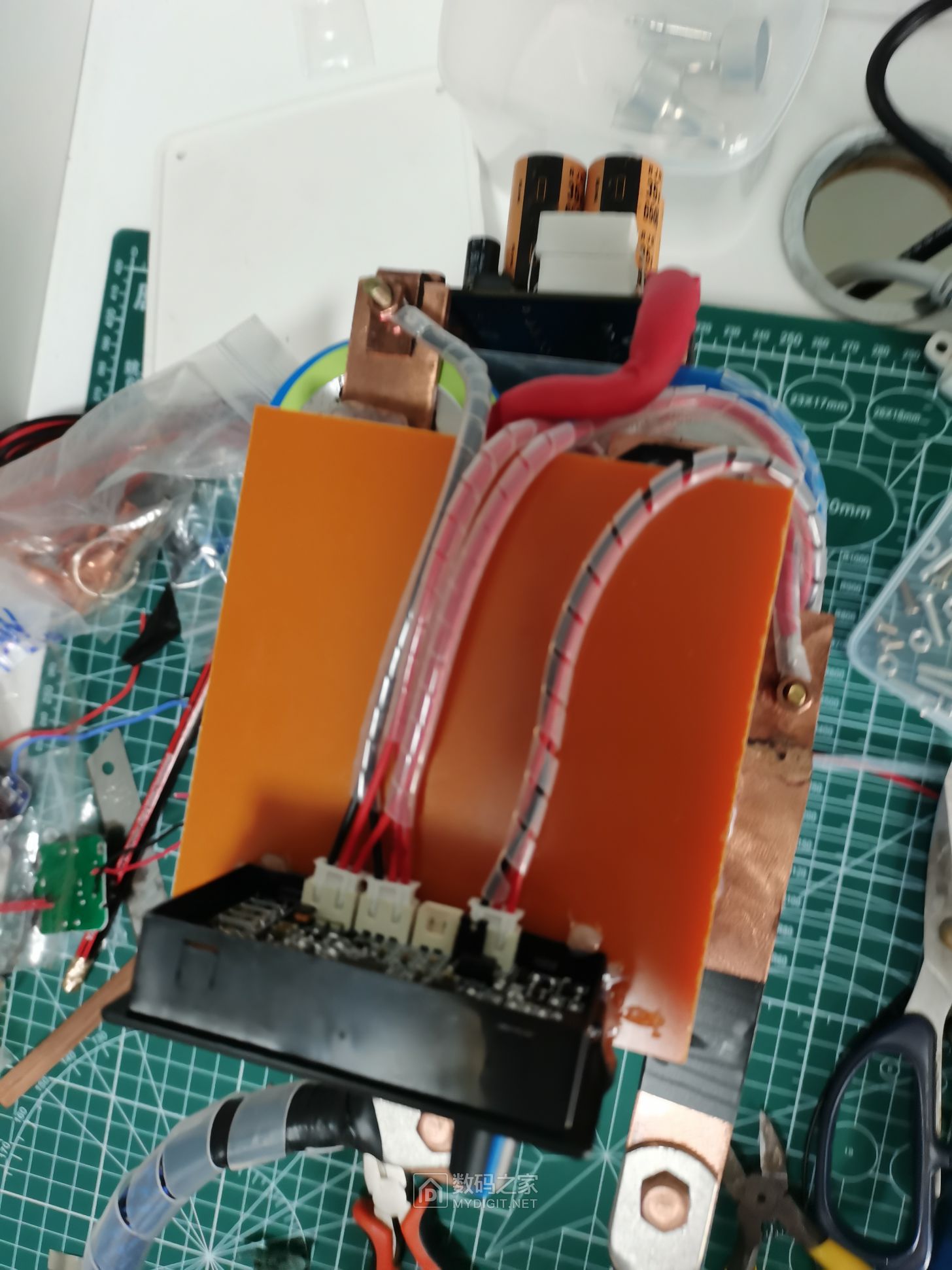

mos板选择228,16管,没选择控制一体板是觉得分开方便升级,不够用时可以再并一块板变成32管。

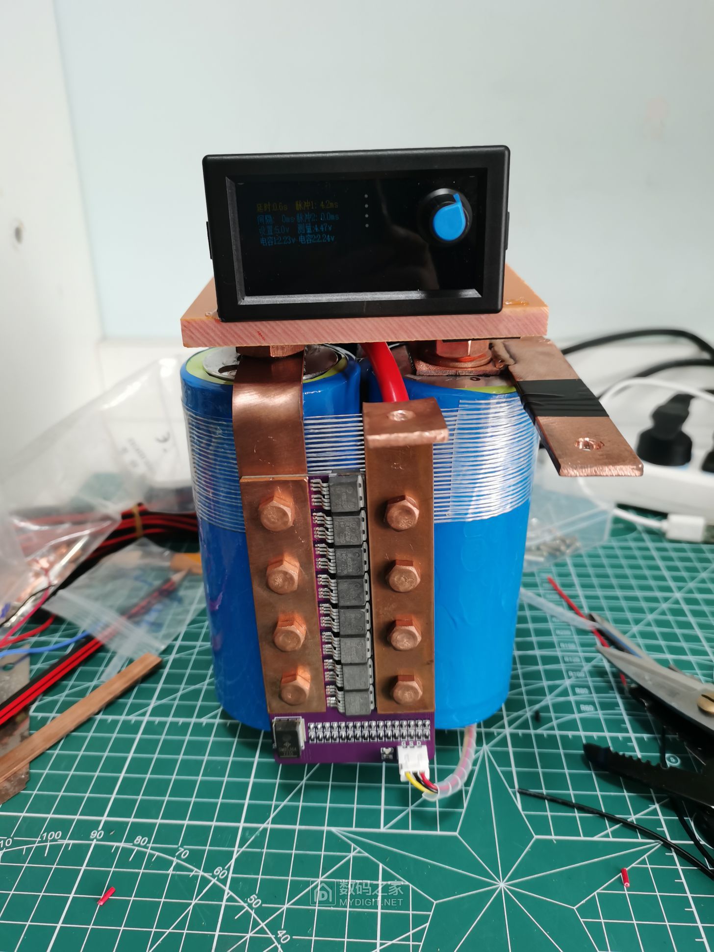

上面放一块电木板,用于固定控制器
没有选择那种彩屏控制器,因为我觉得能实现主要的控制功能就可以了,这种不需要外接电源,又比数码管显示更直观一些。
控制器后面的走线,可以看到后面的防炸模块

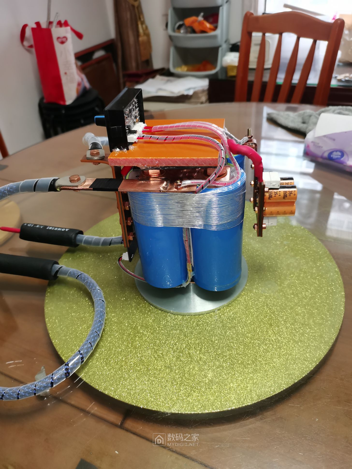

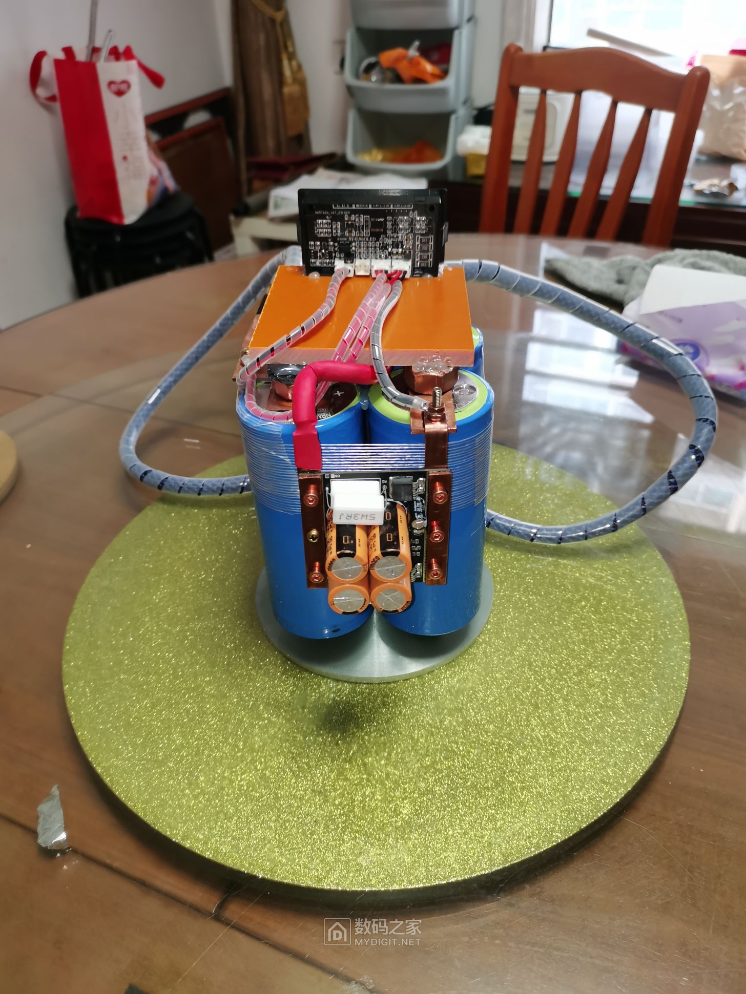

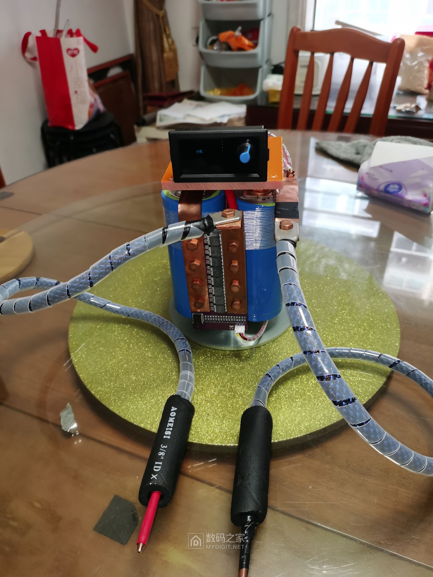

35平方的一体焊笔,可以换头。尽量减少接头降低内阻。
全方位展示一下,最终决定不加外壳,反正是自己用,这样也挺简洁美观的。而且比那些加了不锈钢外壳的更有人间烟火气息电源也不用,桌面上就有网红电源中兴2400.

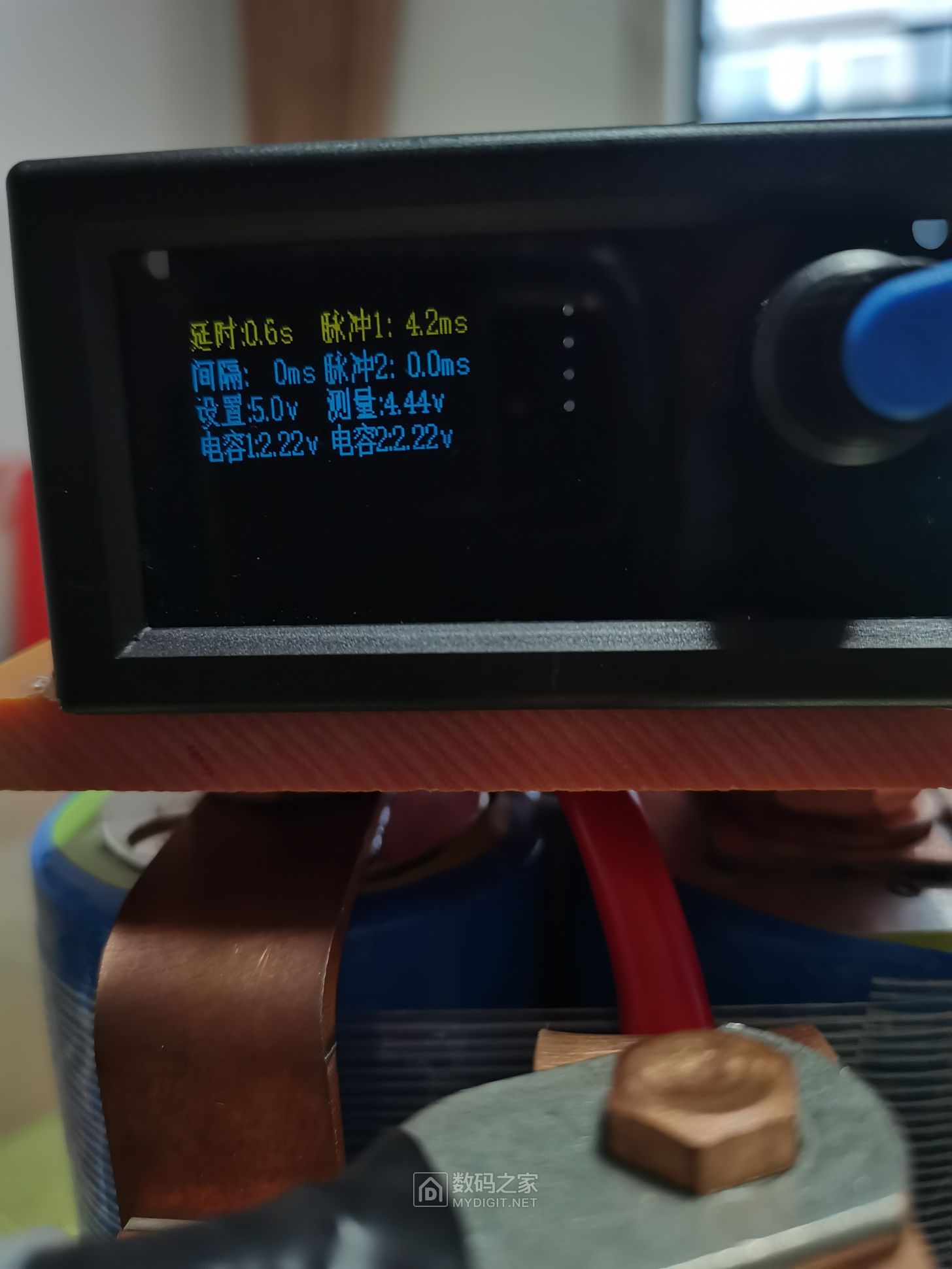

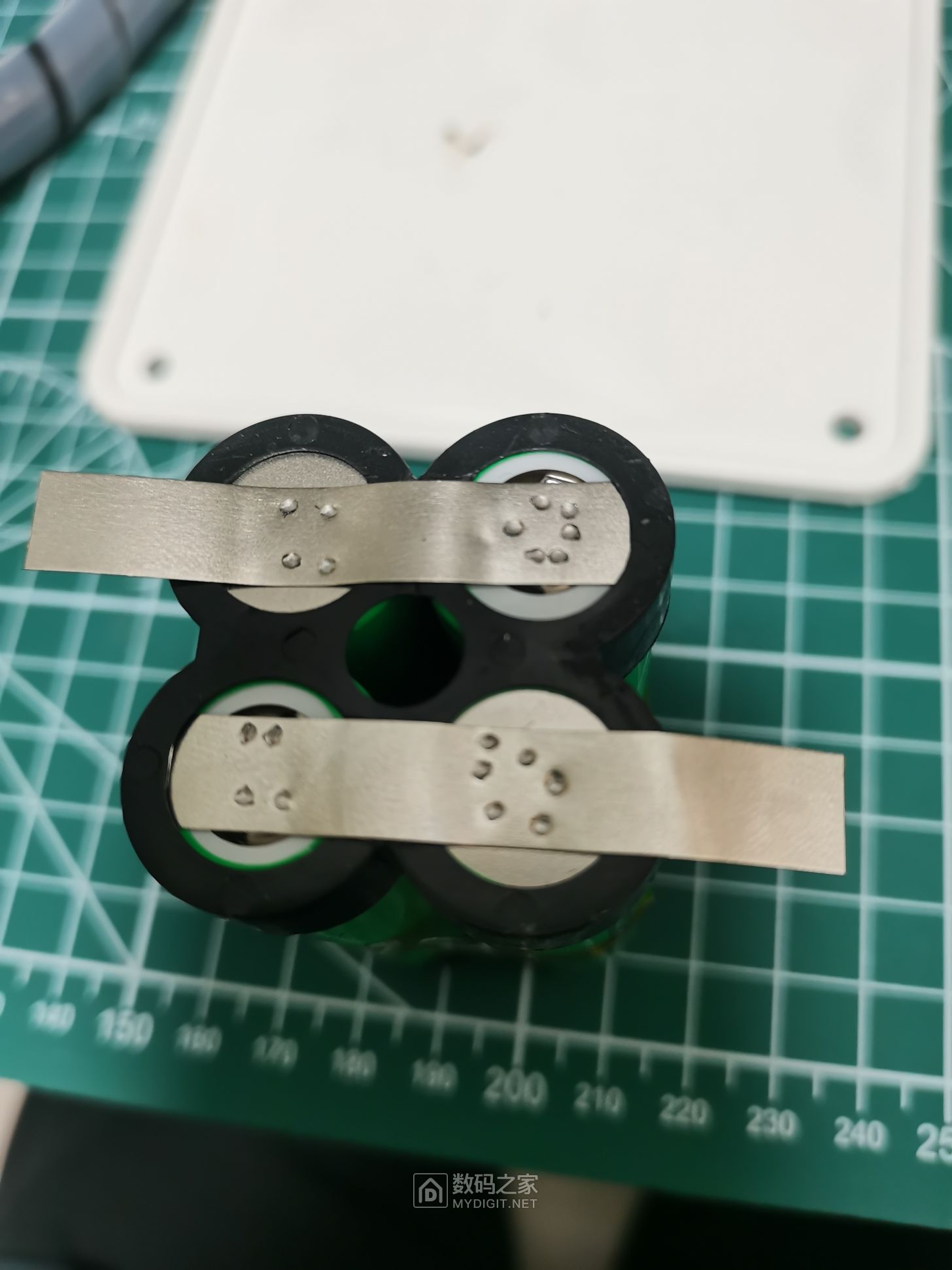

通电后用0.15的镀镍带试了比较好的电焊参数
焊点觉得还可以,没火花,不发黑

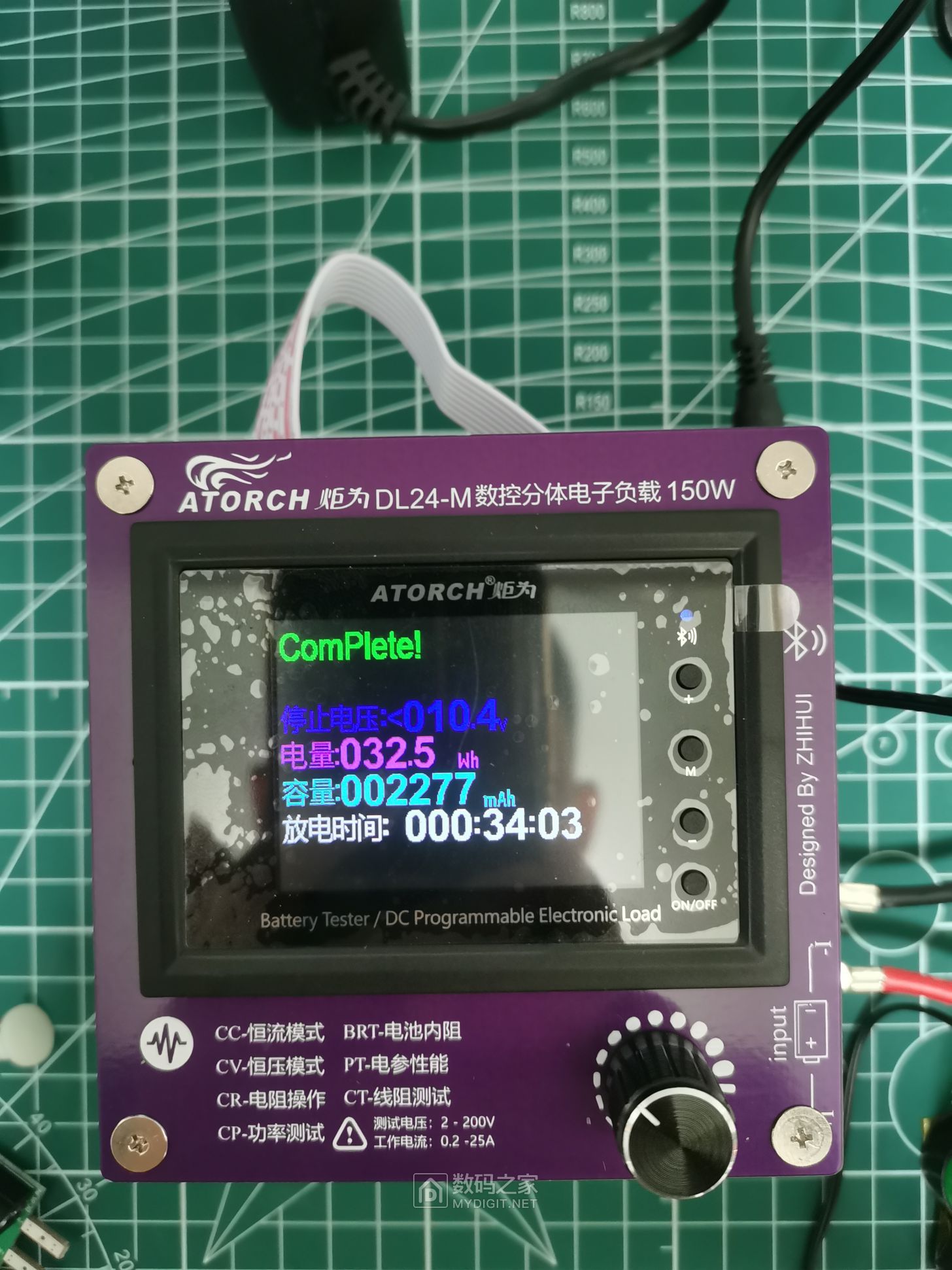

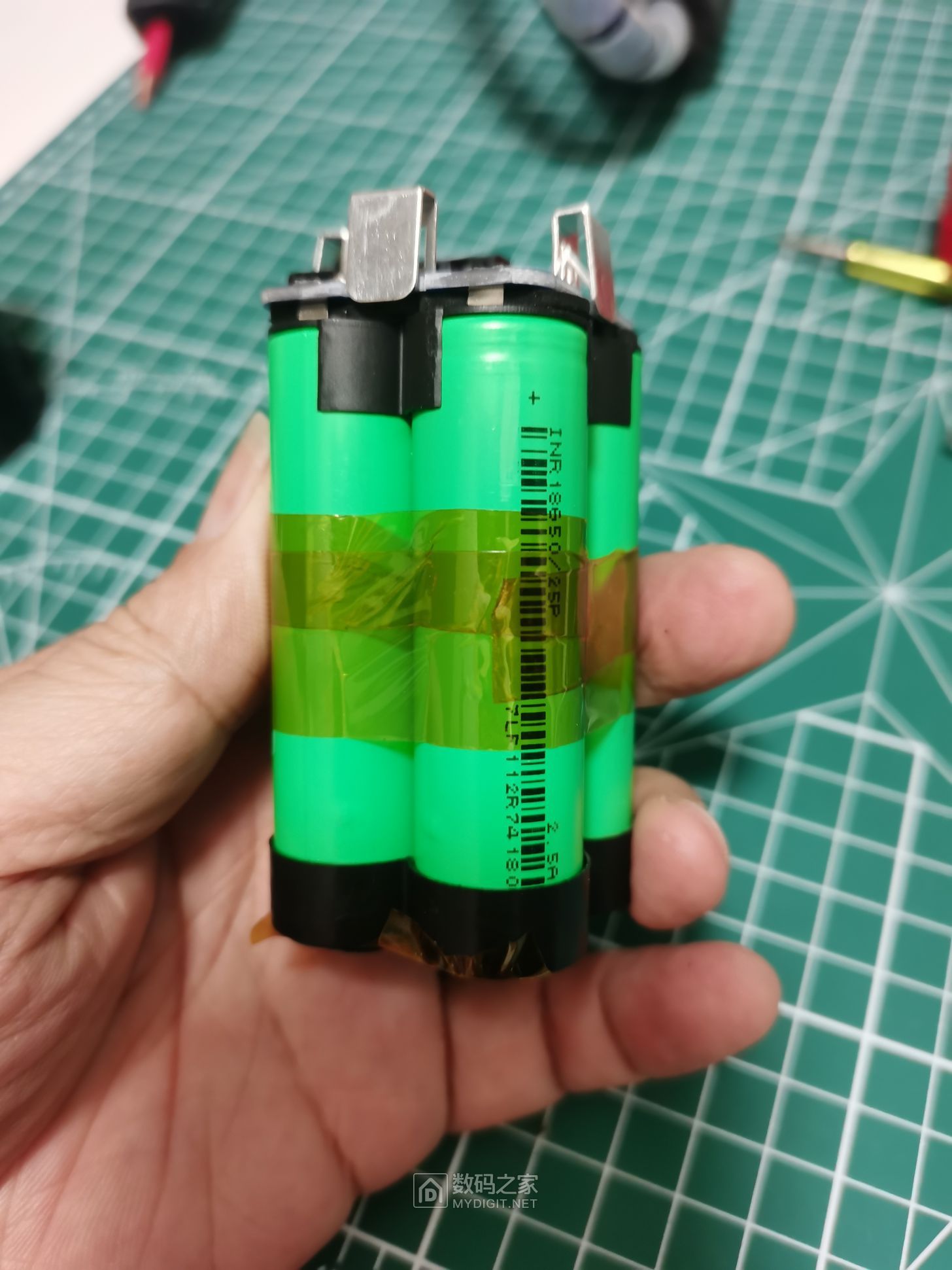

第一块电池出炉啦
负载仪测试一下
参与人数 3家元 +132 收起 理由
