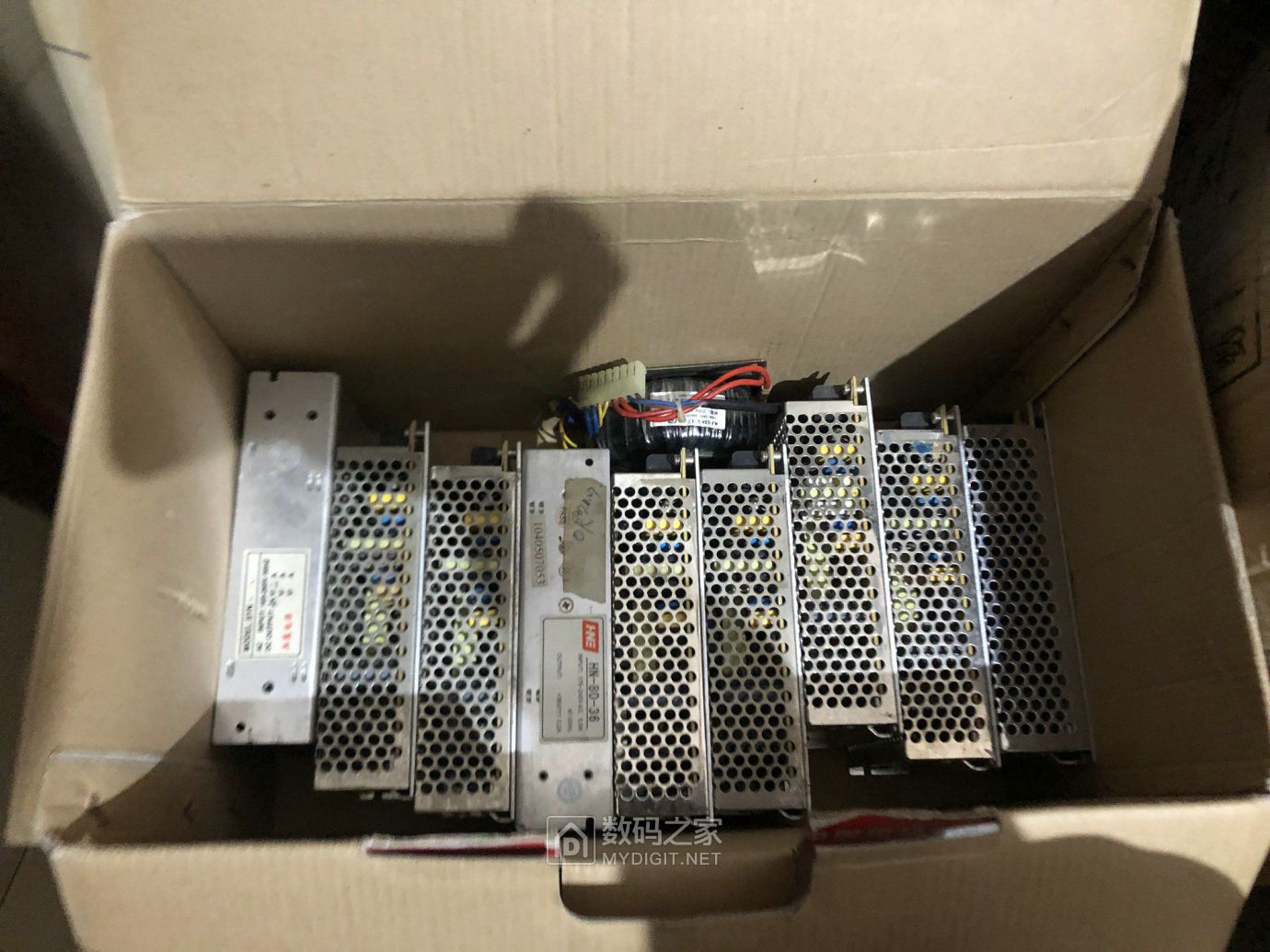

在这么一大堆电源里面
有一个不同牌子的 拿出来 破坏性拆解吧
哈哈
反正小白什么都不懂 就懂拆来玩儿
至少可以取得散热片来怎么利用下
这批玩意特别奇怪  电压36V 电流才2.2A
不过是老款带云台监控摄像头用的
所以电流也不用太高吧
这个变压器能拆出来单独用吗
是和那种线性变压器一样用吗
感觉很多脚 麻麻地
这么大个只有220uf
哎哟
有够败兴
可能为了耐压高吧
200V呢
所以要吃这么肥
就 寻思着这2个变压器怎么才能玩儿

三个脚的是开关管,那些兰色的是压敏电阻,四个横躺着的二极管才是整流用的。电解电容是耐高压的,所以大个但容量相对低

改成24伏,可能换个电阻就好了,改成12伏肯定要加辅助电源,
