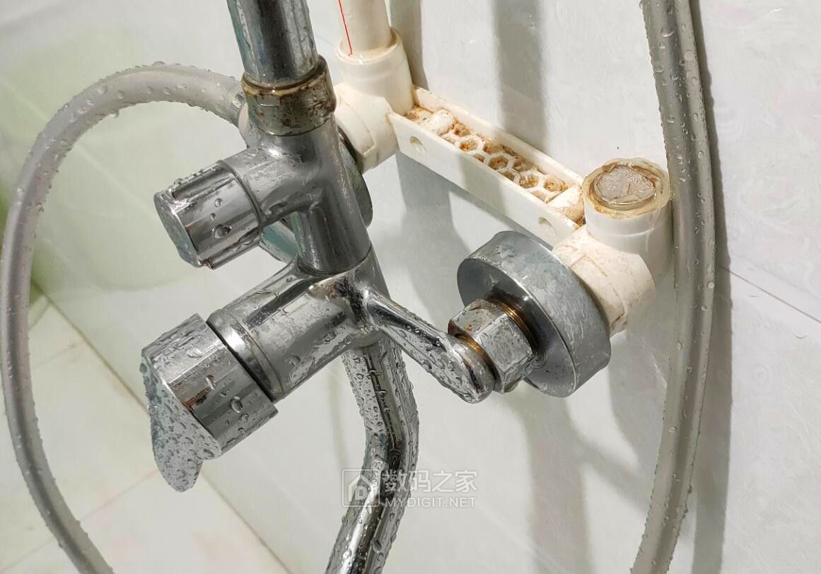

亲戚家拆了浴房,结果发现墙壁的冷热水出口是这种预留的,非常低,这样的如果加花洒的话,怎么设计连接能好看点儿。
发表于 2022-3-5 18:23:22 来自手机浏览器 | 显示全部楼层
不锈钢波纹管加九十度暗装改明装底座

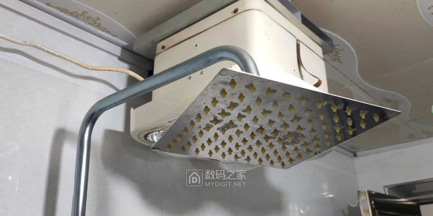

买这种68元一套,全铜装,上中下淋浴都有了,软管直接套上就可以了。

用90度的弯头再连接到适当高度,美观又方便。

是在不想花钱,就按照我这样搞吧,30块搞定,买个全铜混水阀12元,PPR热熔管十几块,到时喷头从混水阀那里出来。

方案一:用明装花洒,外面加PPR管子连接。
方案二:买分体花洒,1.5M软管换2M加长软管。(注意两个冷热水间距)
这个明显设计是装洗漱台的啊,有没有防水啊,要做一下,否则洗澡水会往楼下跑。。。

确实,可能是手盆那种高度。
连的是太阳能,直接连下来。看来得明管走段。
明装花洒看着挺方便。
就是防水就不知道行不行了

明装的要什么防水,就是明着流是不是漏水一目了然,就算漏水可以马上换掉就不漏了。

ok,这么说应该问题不大了,谢谢
