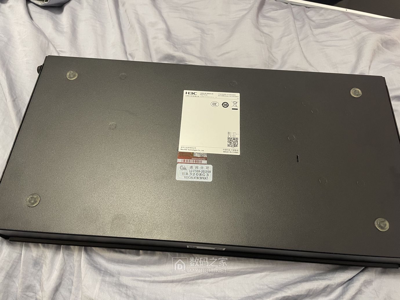

此款路由器是家里自己用的,用的总路由+AP方案
型号H3C ER3208G3
一共10口,WAN口支持2-5口切换
背面

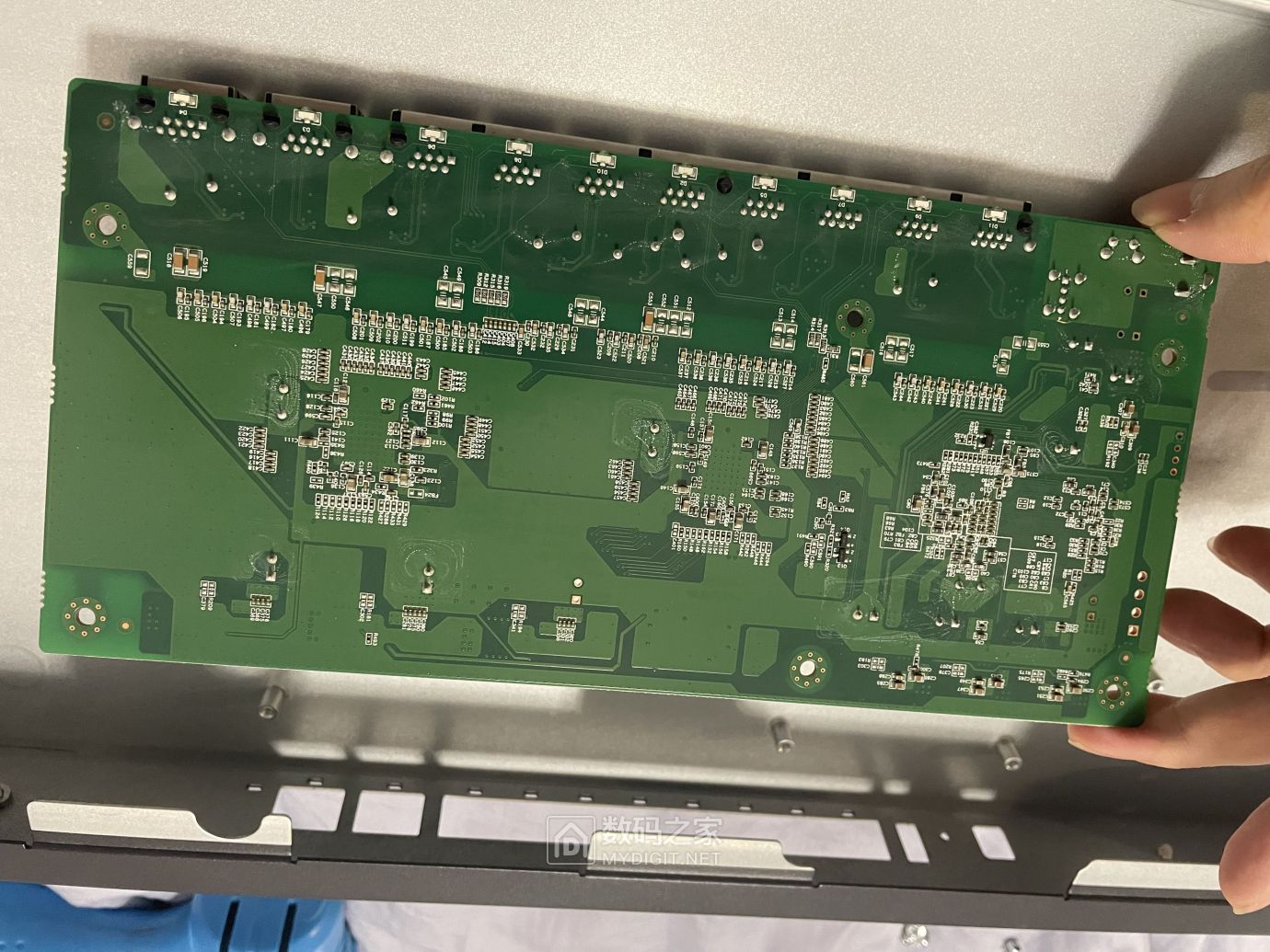

开盖后,板子挺小的,电源采用外置输入的 内部没有电源板
根据背面可以判断出采用的是5+5+1的方案,5口交换机芯片2个,一个路由器芯片管理
散热片不好拆这里就不放图了,看得见的芯片看看
内存芯片型号H5TQ2G63GFR  ,DDR3 256M
FLASH型号:MX25U25645GMI00   256M
这个查不到是啥
最后的最后,既然拆都拆了,就把这些台系电容顺便都换了吧
全部整三洋固态
