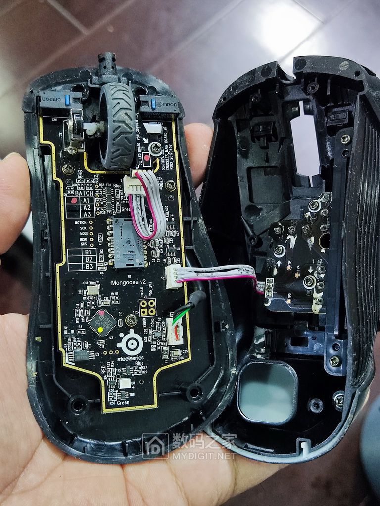

这款赛睿的Rival310,和另一款sensei310配置相同,大致2017年底2018年初上市,主芯片采用赛睿定制TrueMove3(应该是PMW3360定制款),12000DPI,欧姆龙50M蓝点微动,做工用料都不错,主板带金边,典型的赛睿中高端定位。

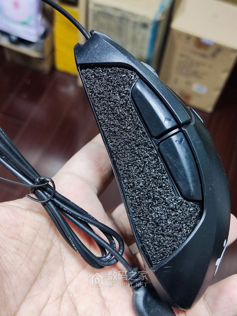

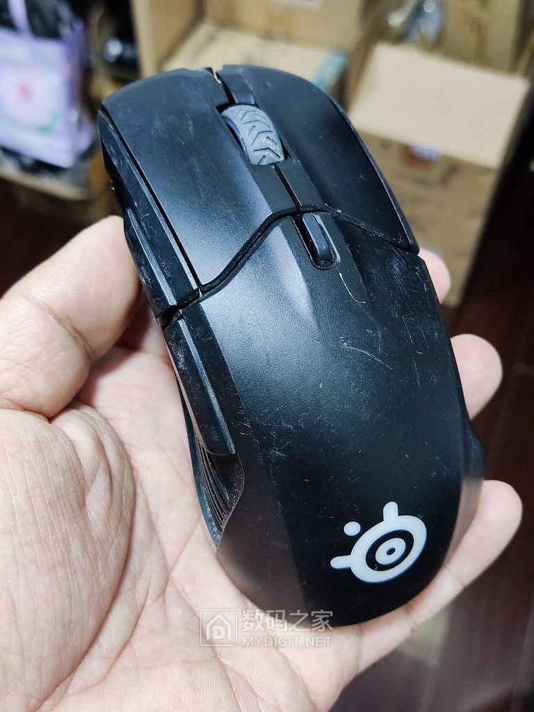

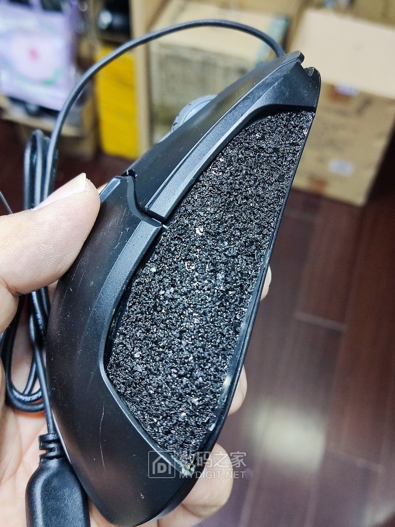

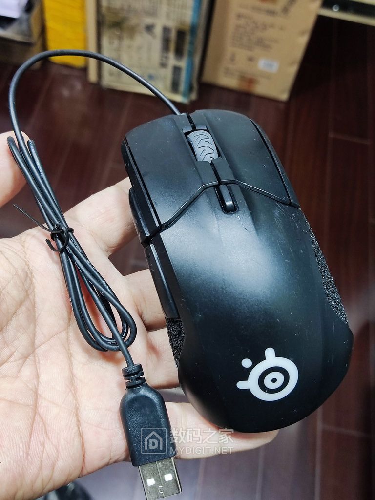

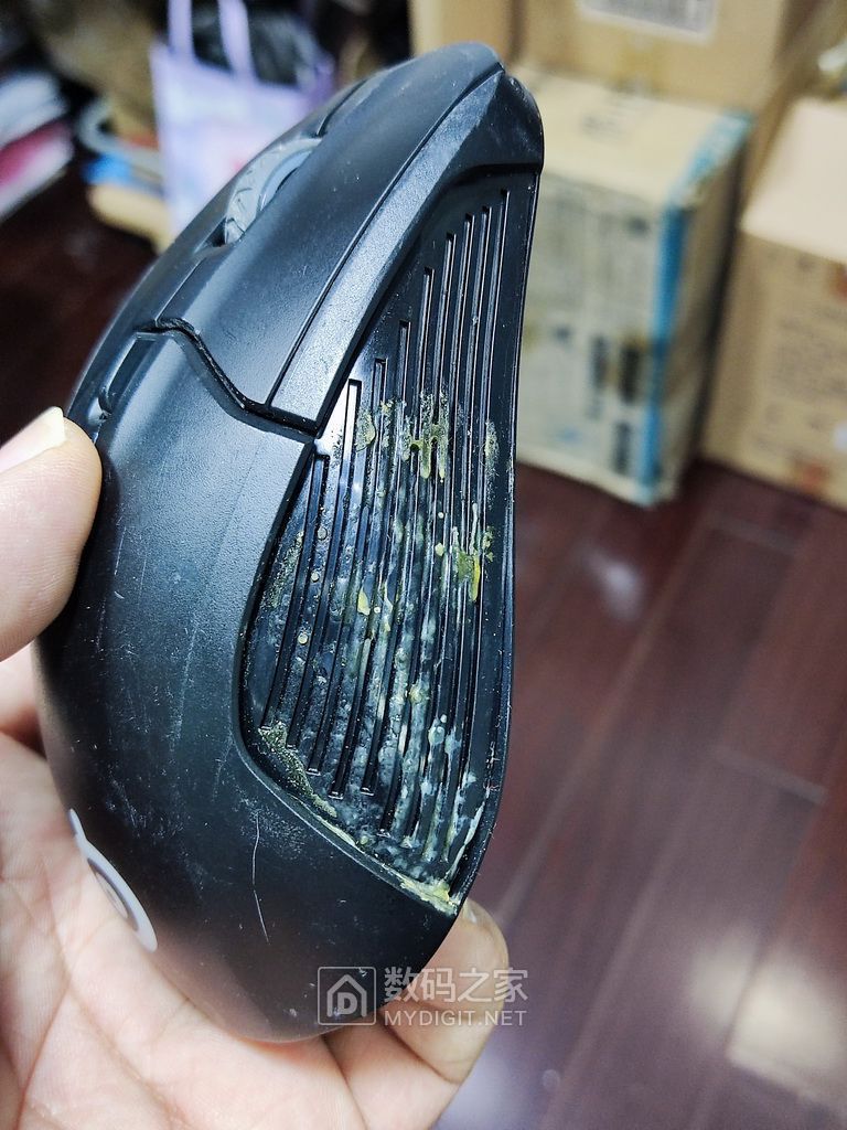

清理的这个Rival310原本成色一般,划痕较多,左右防滑胶脱落,右边原主人可能想粘上修复,结果不但没粘住,还留了好多残胶,自己剪切DIY防滑贴搞定。

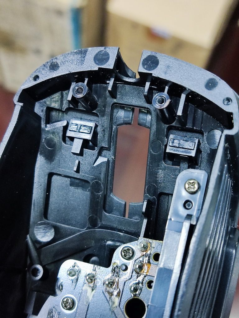

另外一个明显问题是右键空键程明显,对这个问题有两个解决思路,按键柱有磨损的想办法修复按键柱,按键柱正常的在按键板上想办法,这个310使用AB胶修复按键柱磨损。

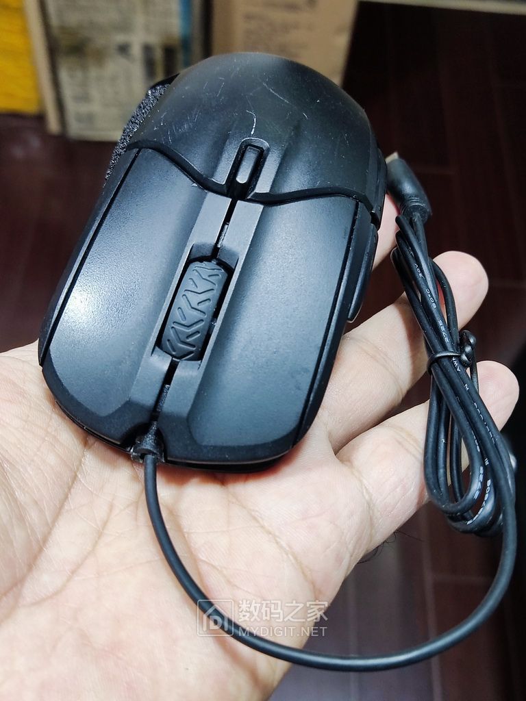

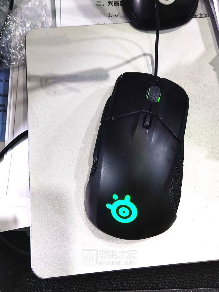

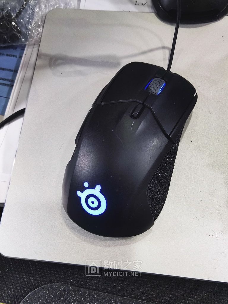

先看下清理之后的样子:
左右两边补了自制防滑贴(方法见这一贴:https://www.mydigit.cn/thread-301972-1-1.html
灯效很漂亮:

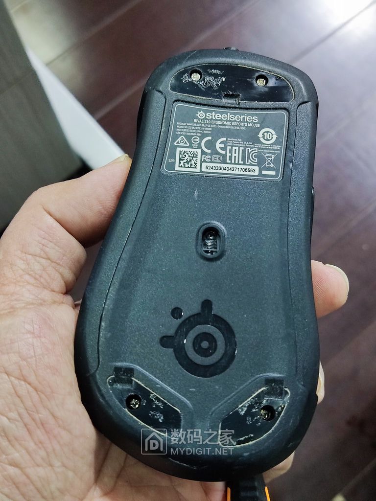

好了,看下原本的样子:

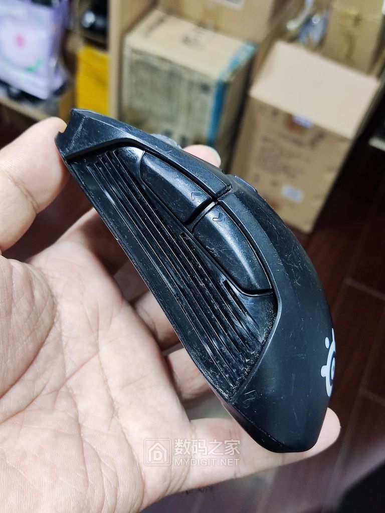

两侧没有防滑橡胶了:
残胶:

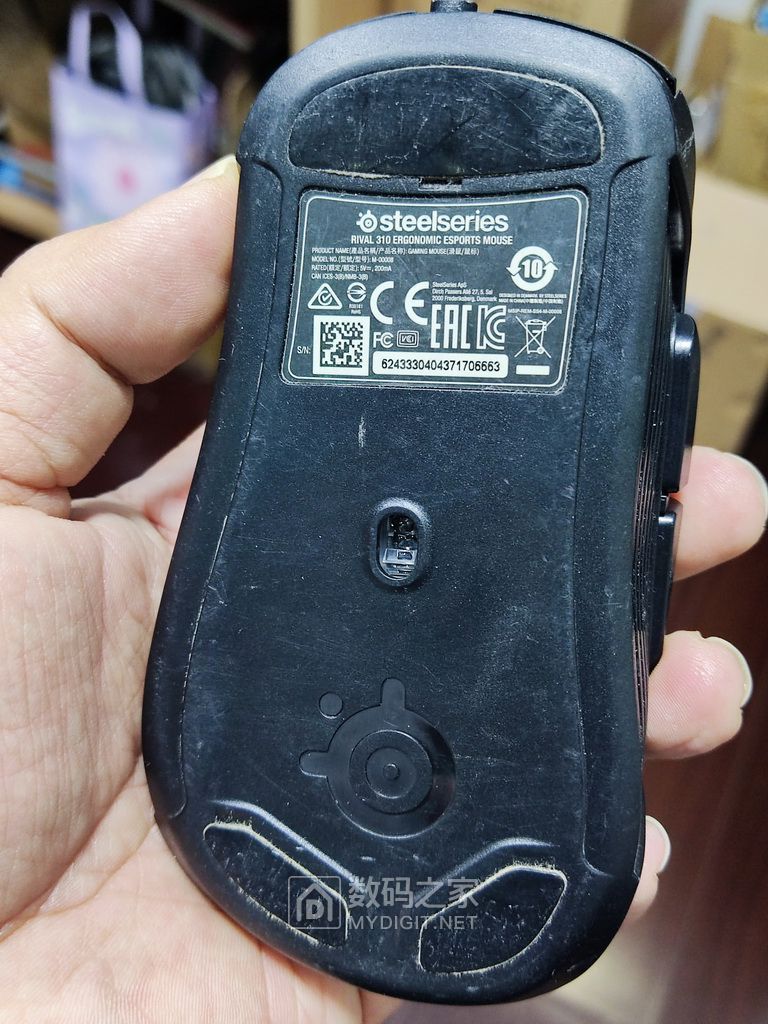

底部:

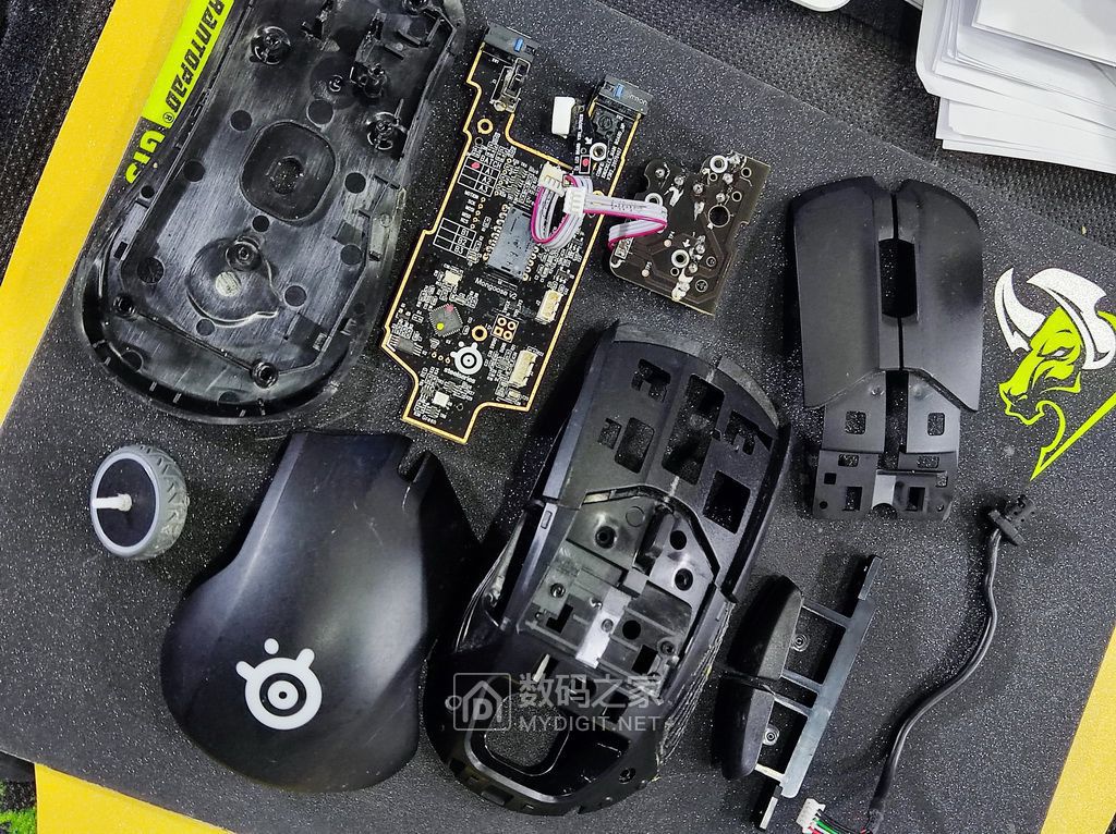

解开贴脚,四颗螺丝:

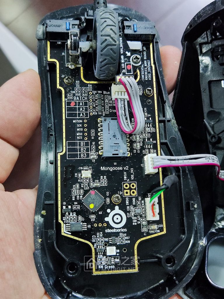

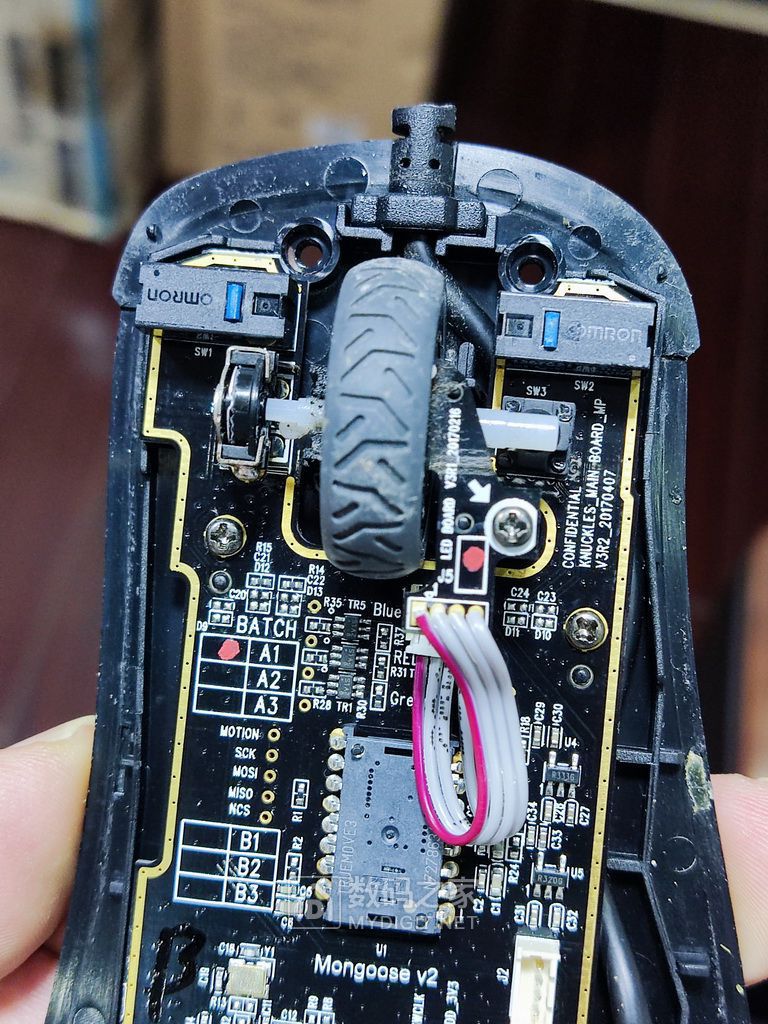

主板的一圈金边很耀眼:

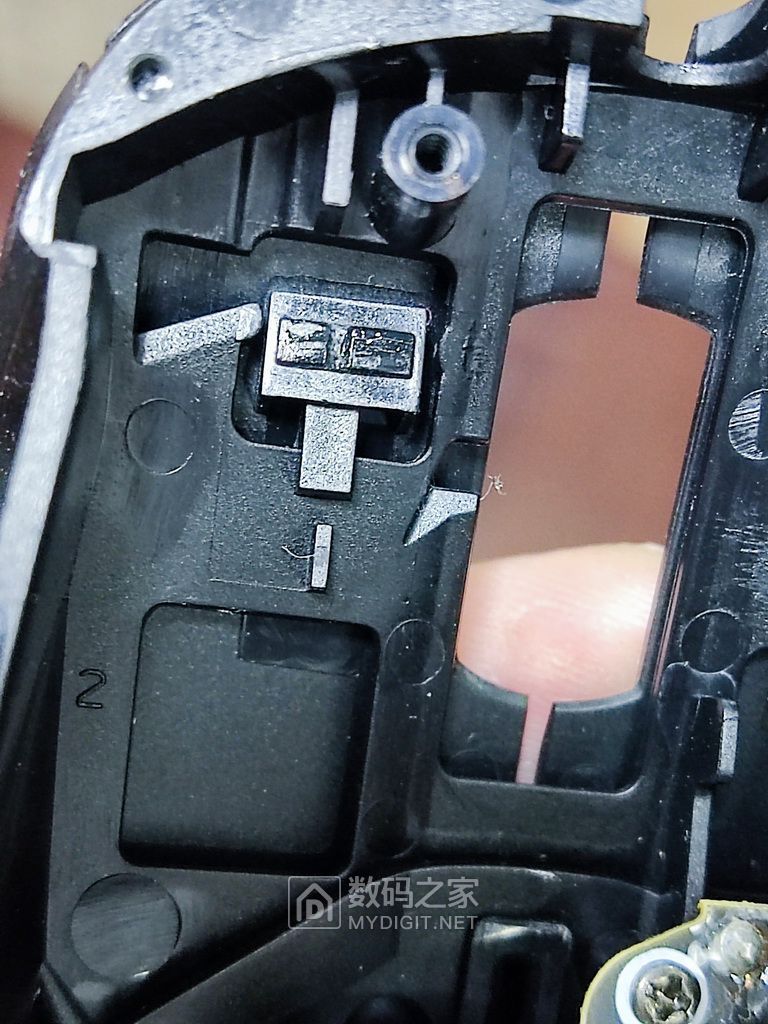

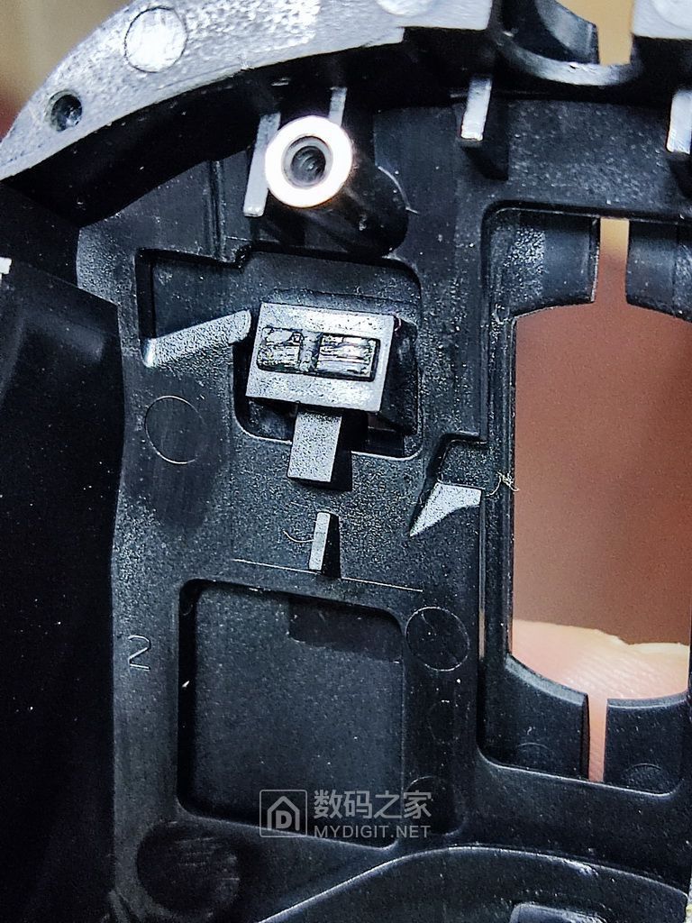

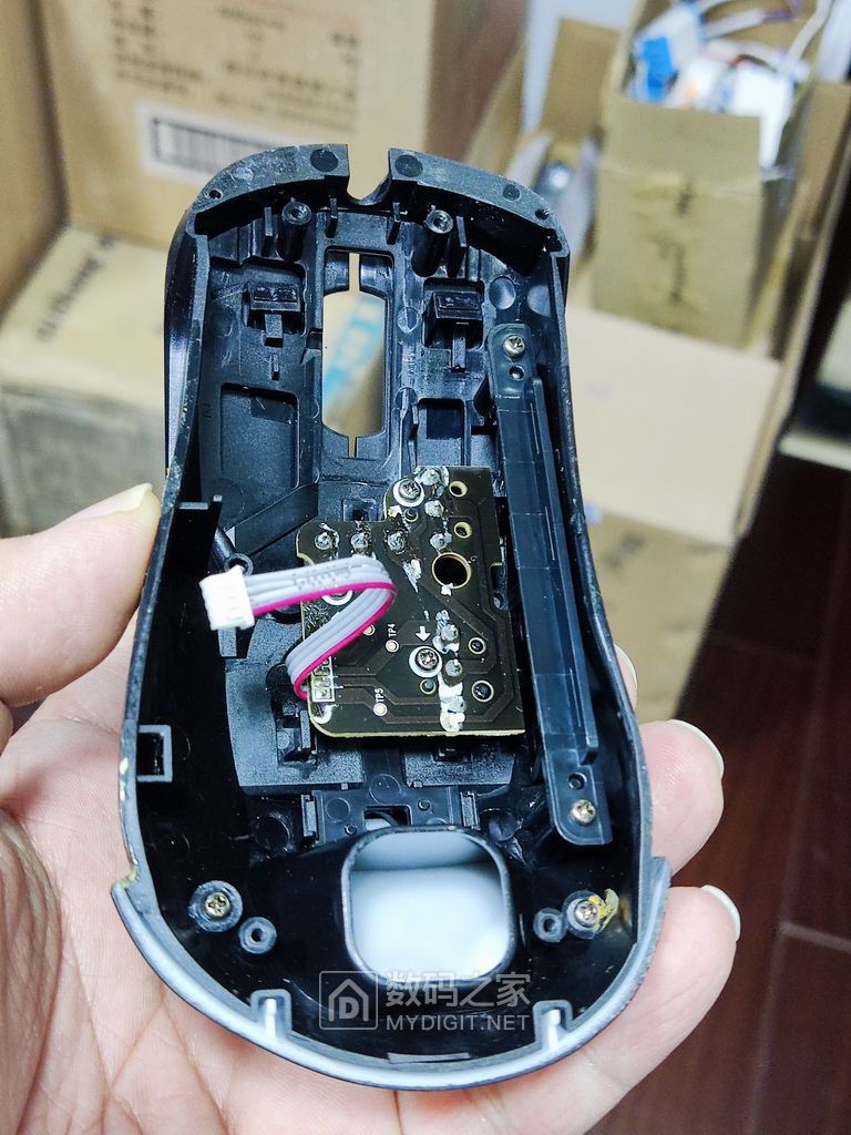

上壳有侧键和DPI键小板(注意看右键按键柱,能看出问题吗)

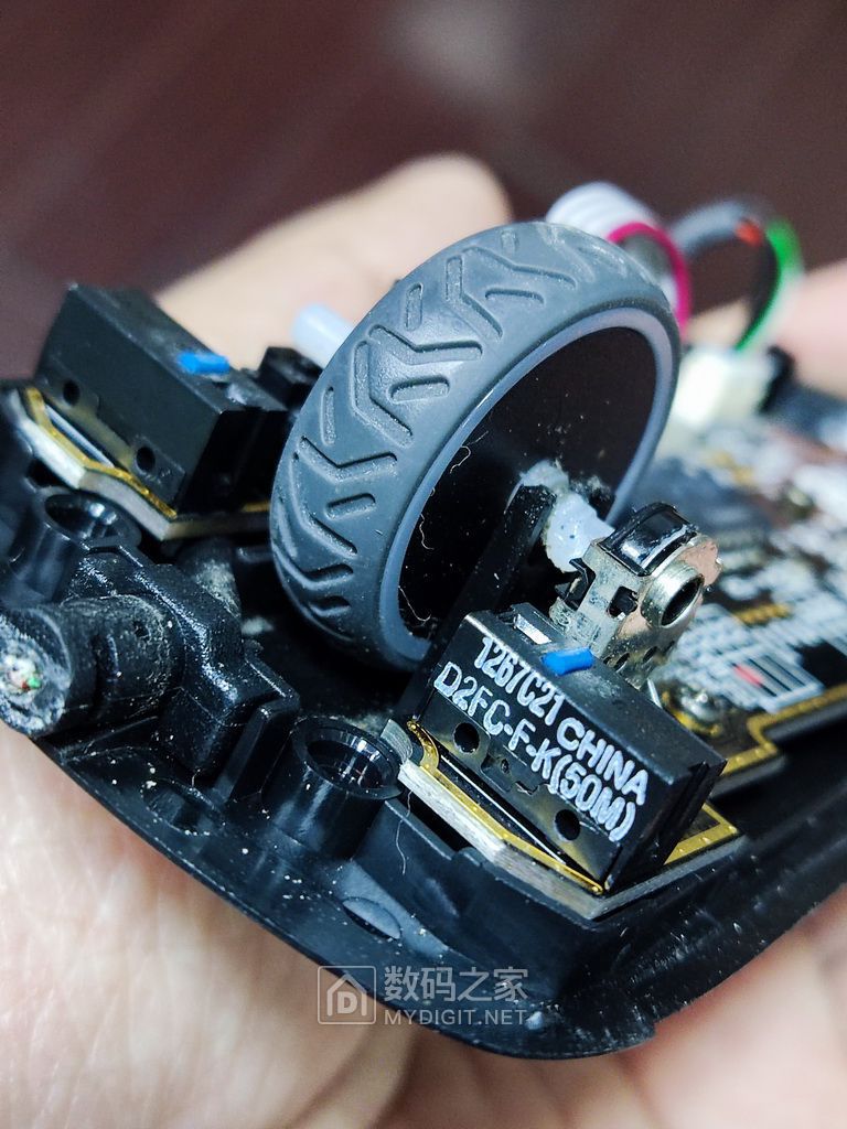

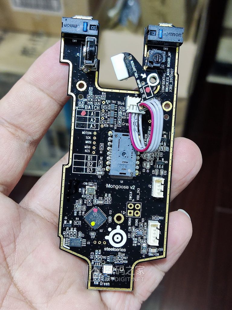

主板上半部分,欧姆龙50M蓝点微动:
主板下半部分

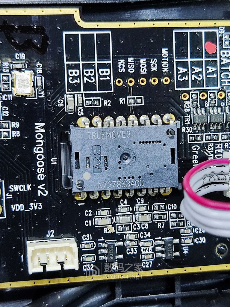

鼠标的心脏,TrueMove3芯片,12000DPI,推测应该是3360的定制版:

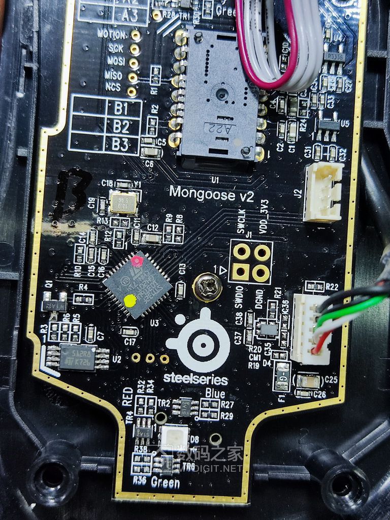

轮胎纹滚轮:
金边主板:

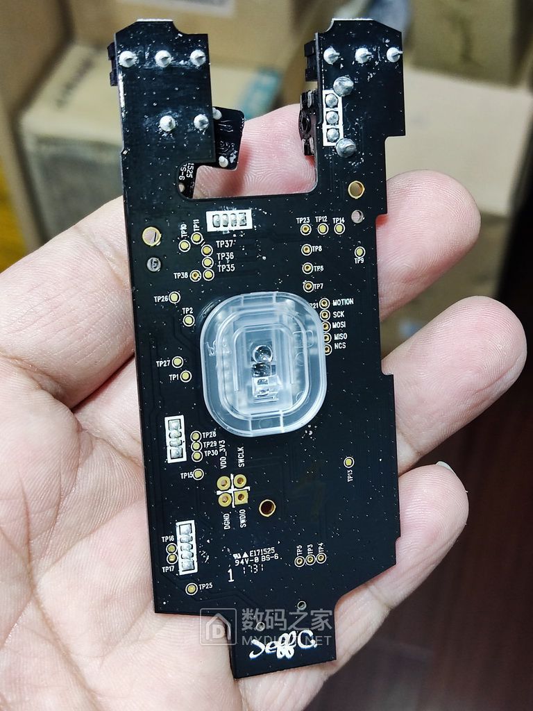

主板背面:
细看按键柱,右键明显有问题,磨出一条沟了:
放大看,按键柱磨损导致空键程。对这个问题,不严重的话,在按键柱上贴个贴纸胶带之类就可以解决;如果比较严重,推荐用AB胶大法,用AB胶填补磨损的按键柱,可以稍稍再高出一些,AB胶固话之后是硬的,完美解决按键柱磨损(再极端的有打磨按键柱,再贴一层易拉罐皮的,动作比较大,不推荐了):
