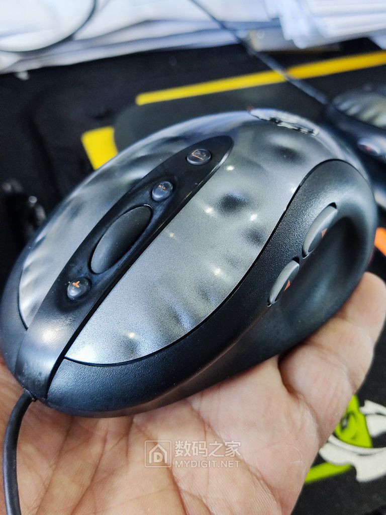

这是清理之后的样子:

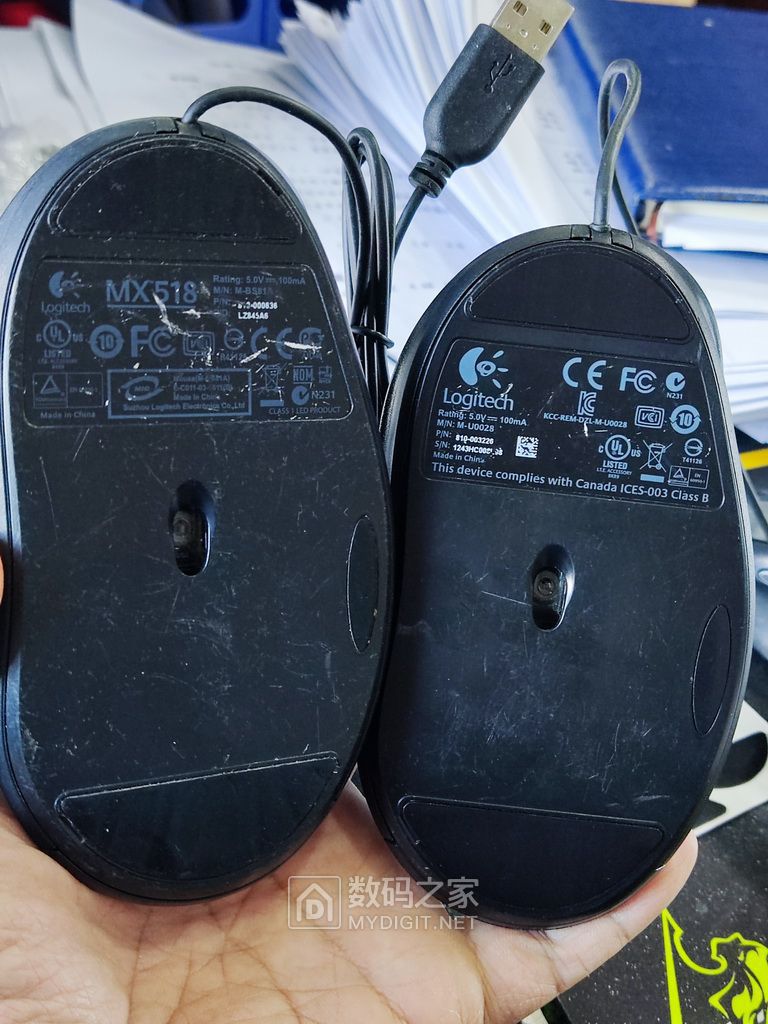

这是底部,普通大贴脚518和利刃重铸正面完全一样,只有底部标签不同:
和518底部对比一下:

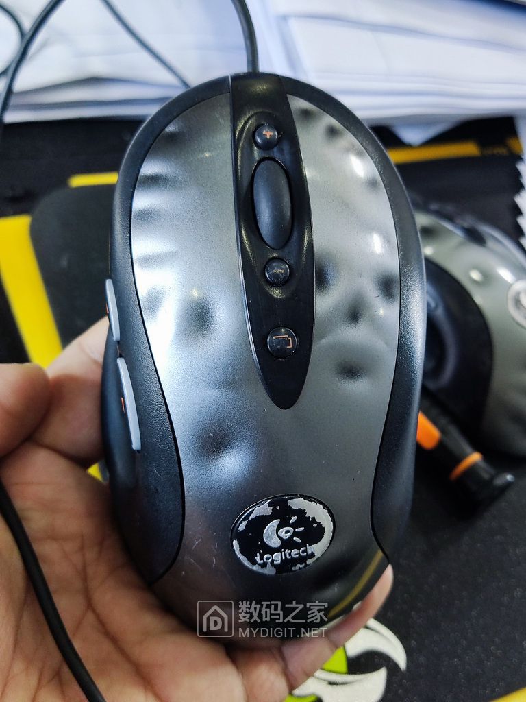

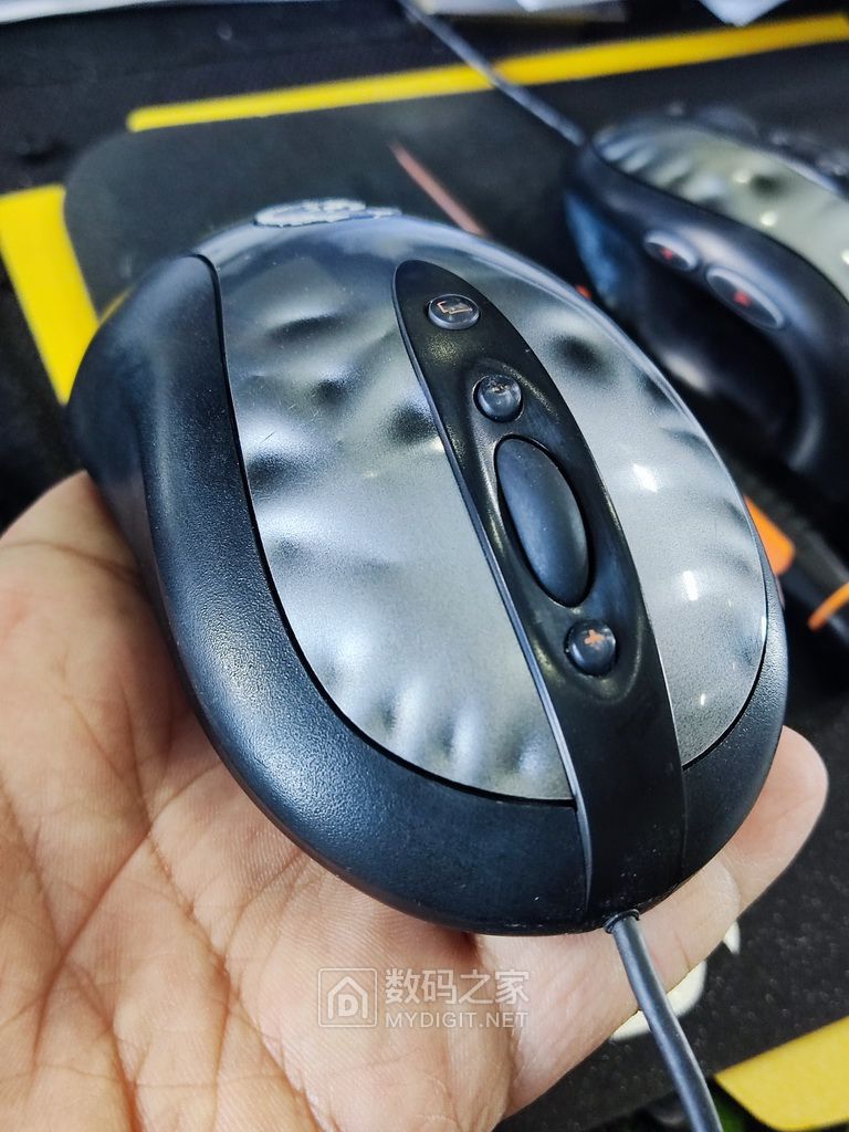

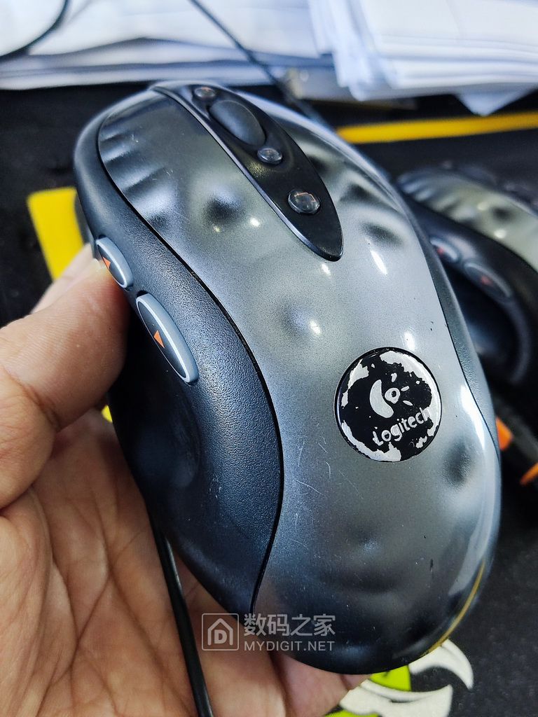

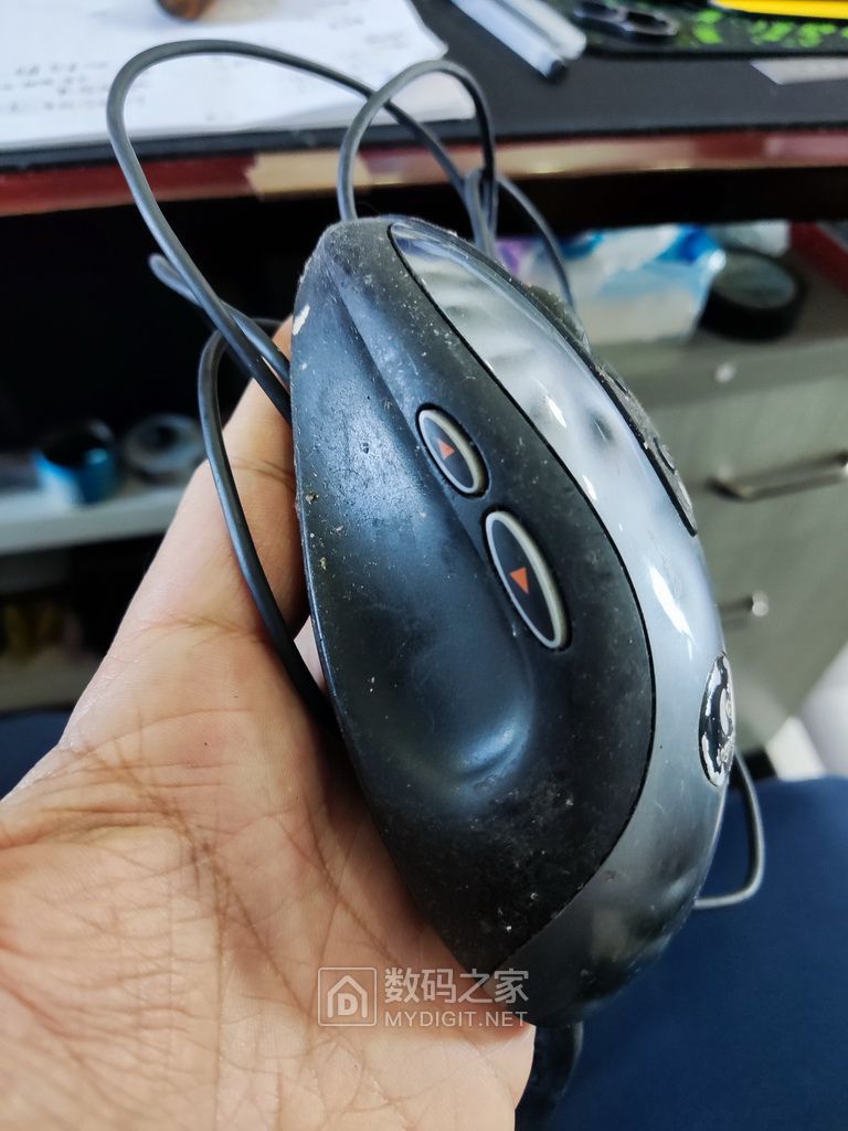

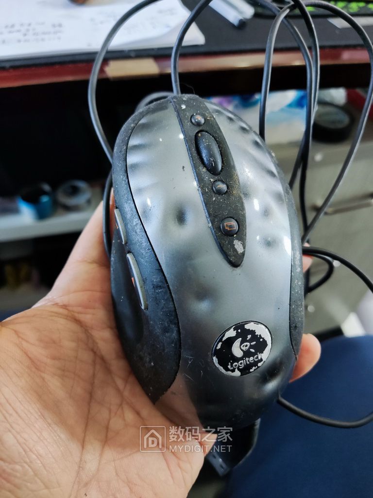

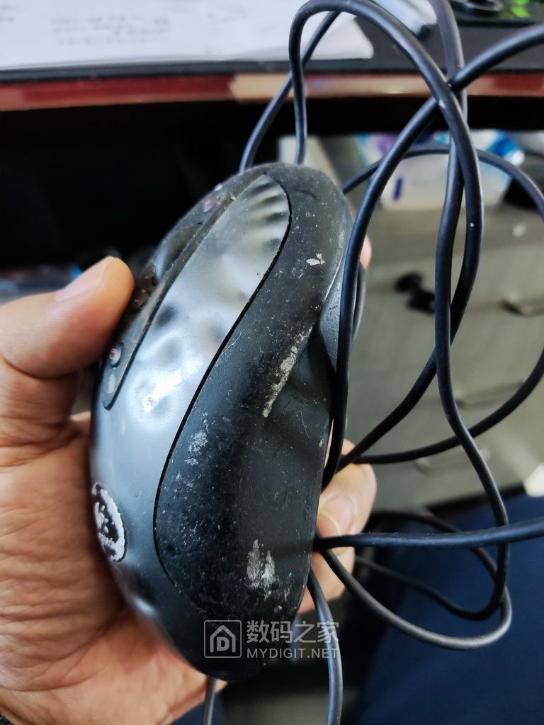

这是清理之前,表面类肤质已经发粘,在鼠标堆里沾灰不少:
两侧和中间尤其严重:

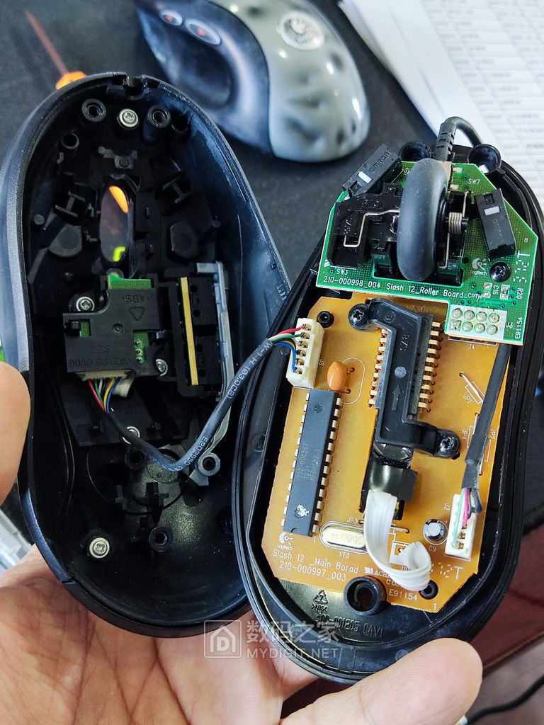

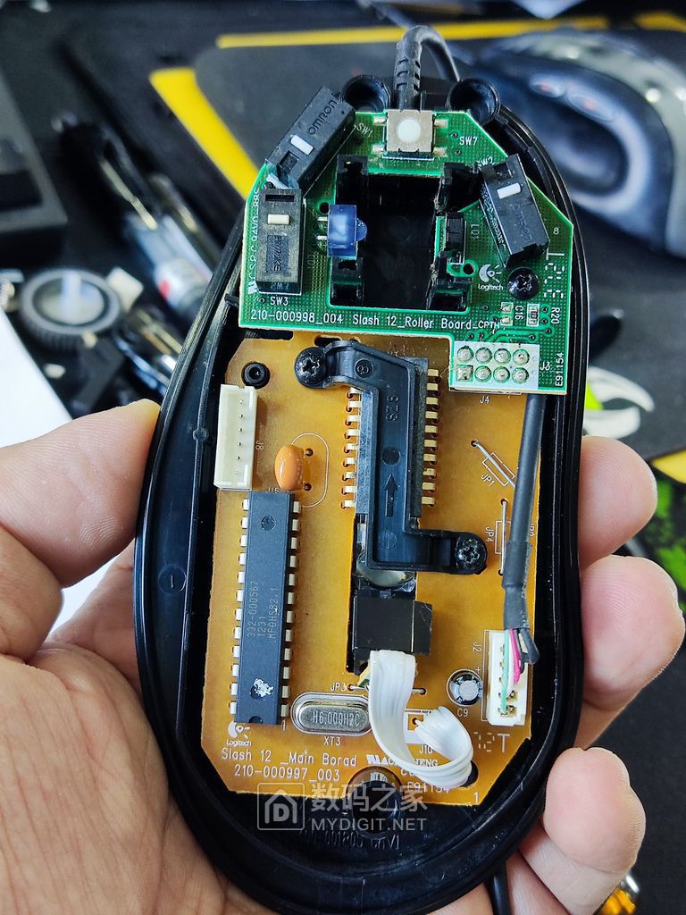

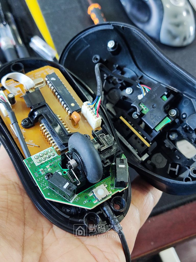

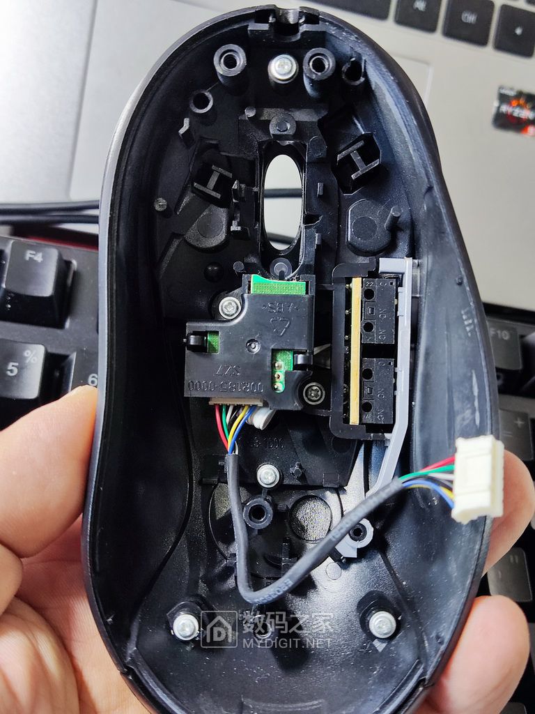

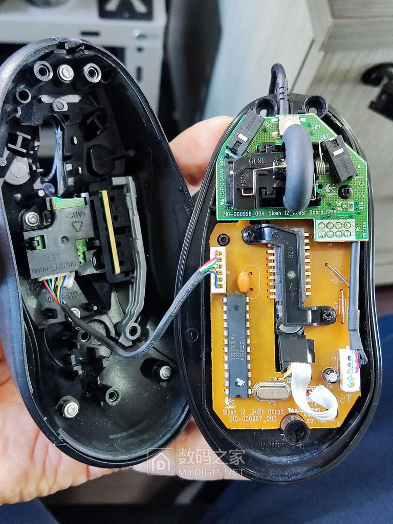

拆看内部,跟灰色G400完全一样:

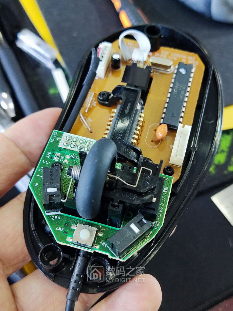

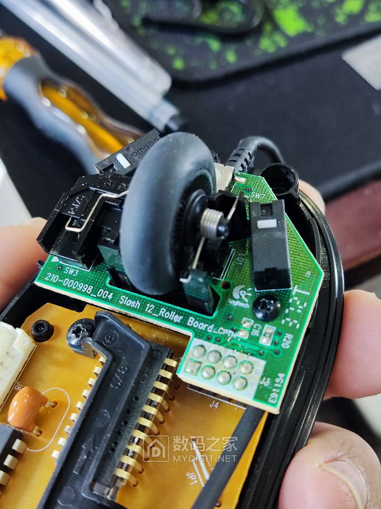

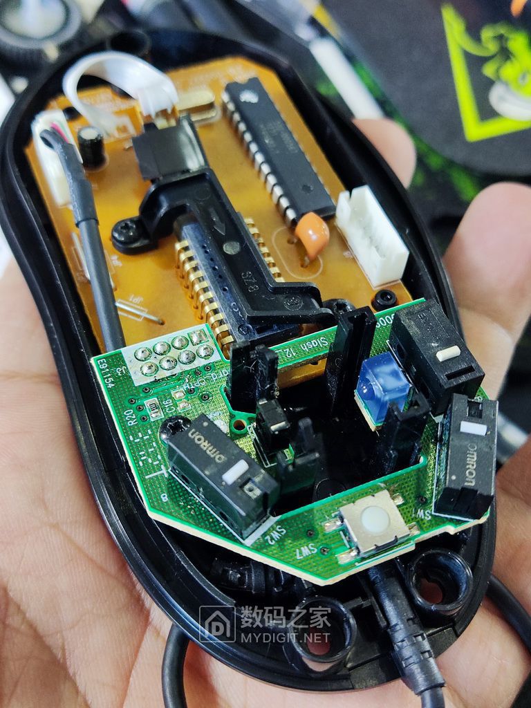

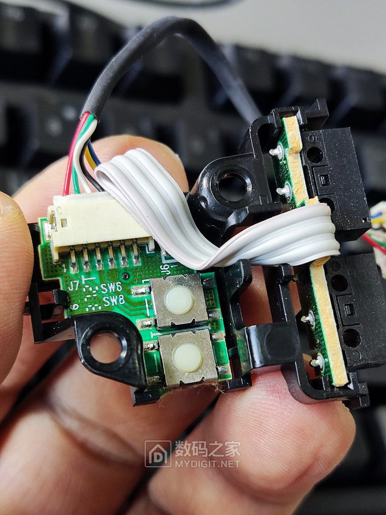

侧键和DPI键小板:

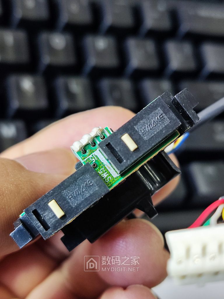

这一版侧键不是欧姆龙了,不过手感还可以:

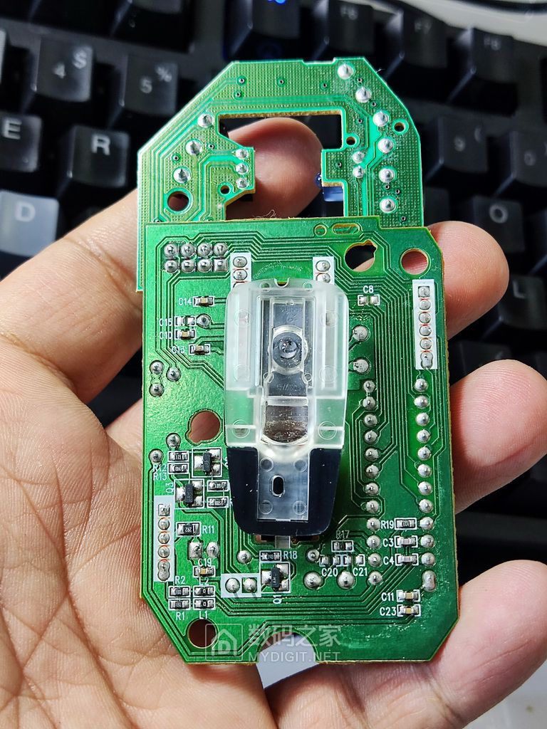

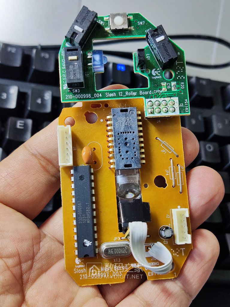

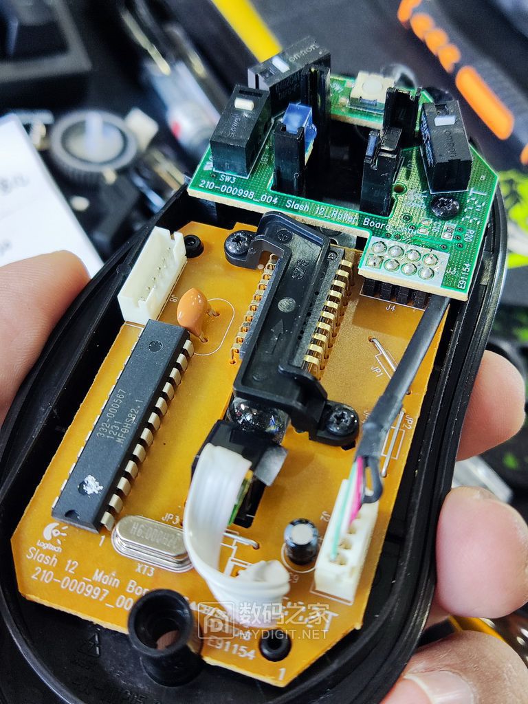

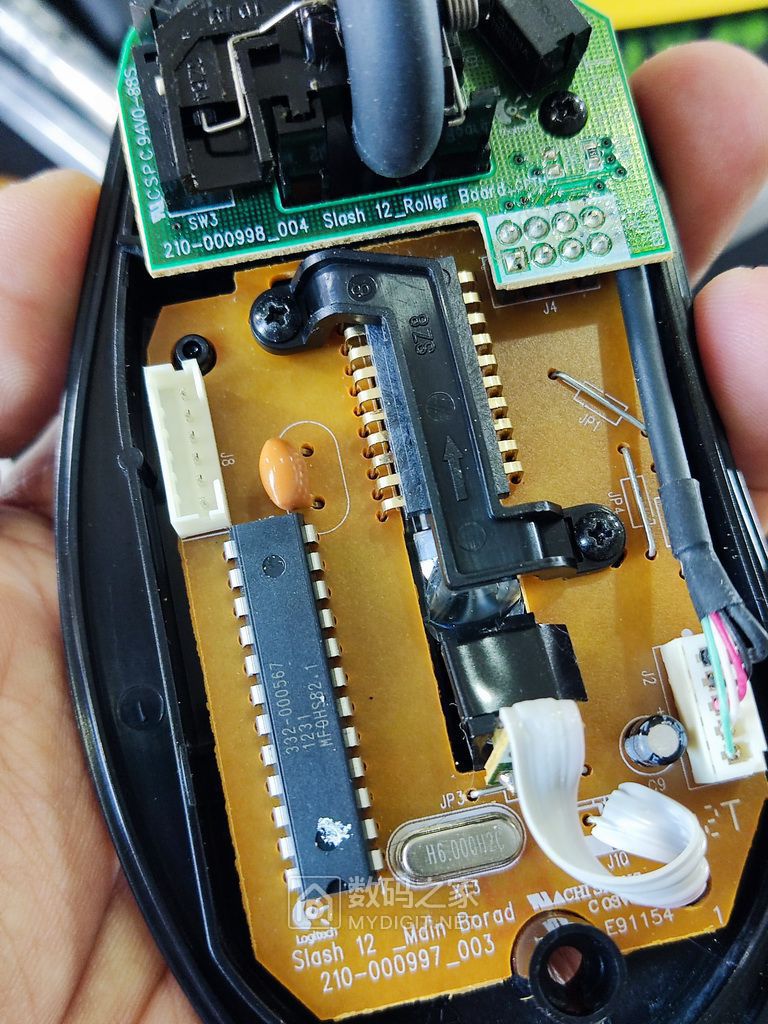

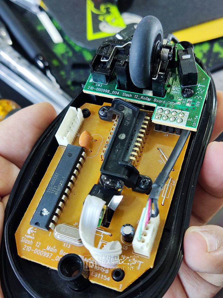

主板取出来:

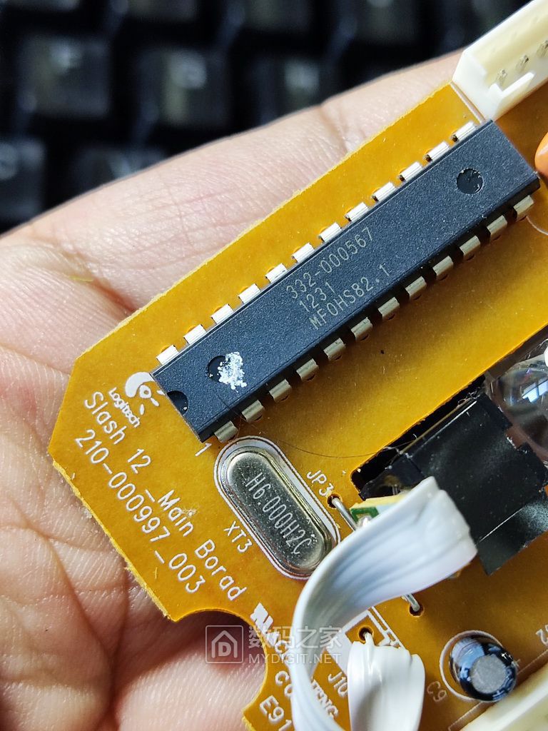

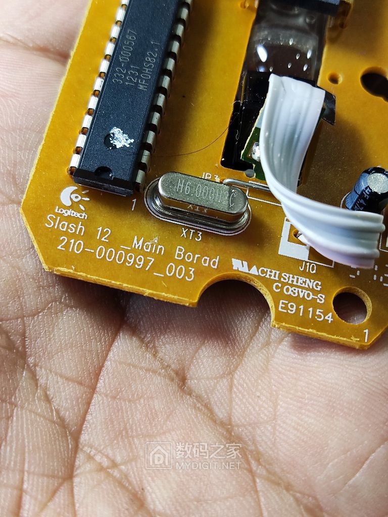

主控芯片:

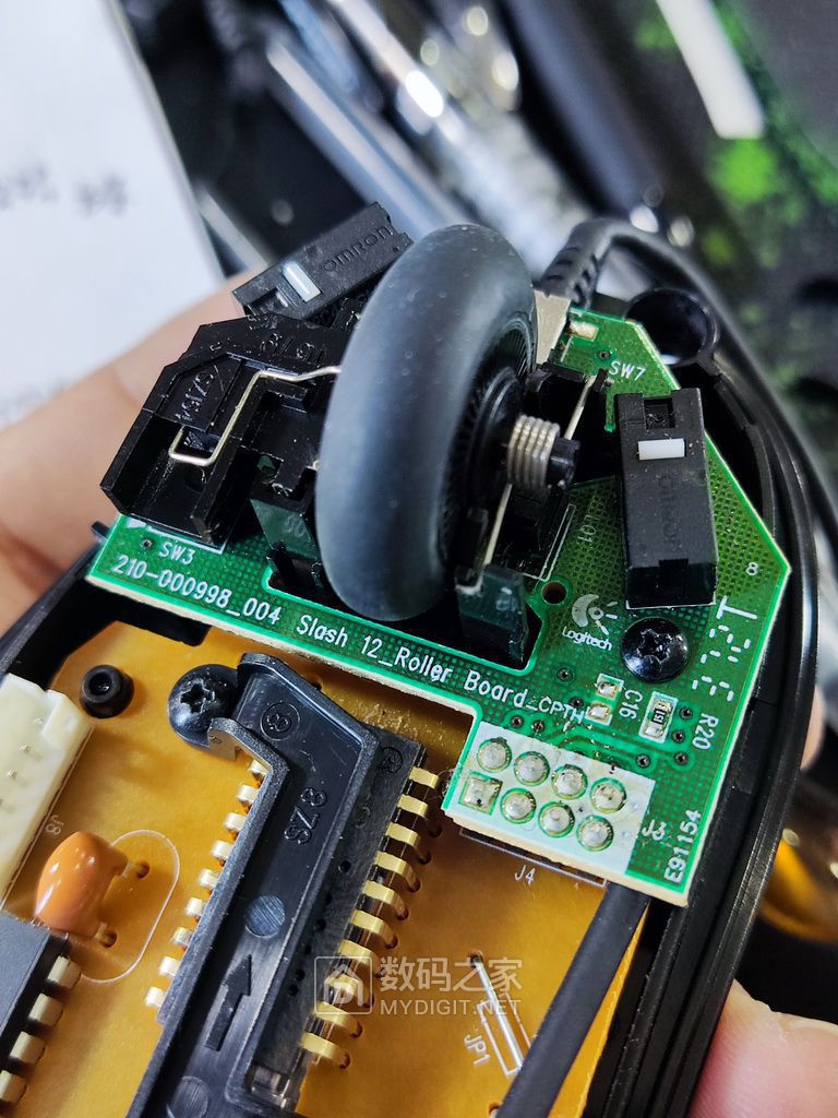

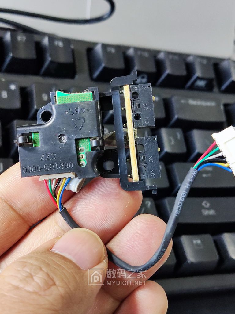

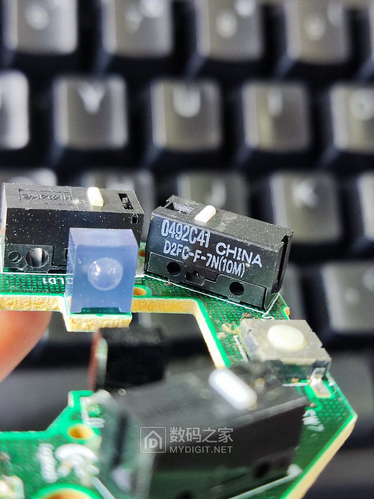

微动欧姆龙10M,手感轻脆:

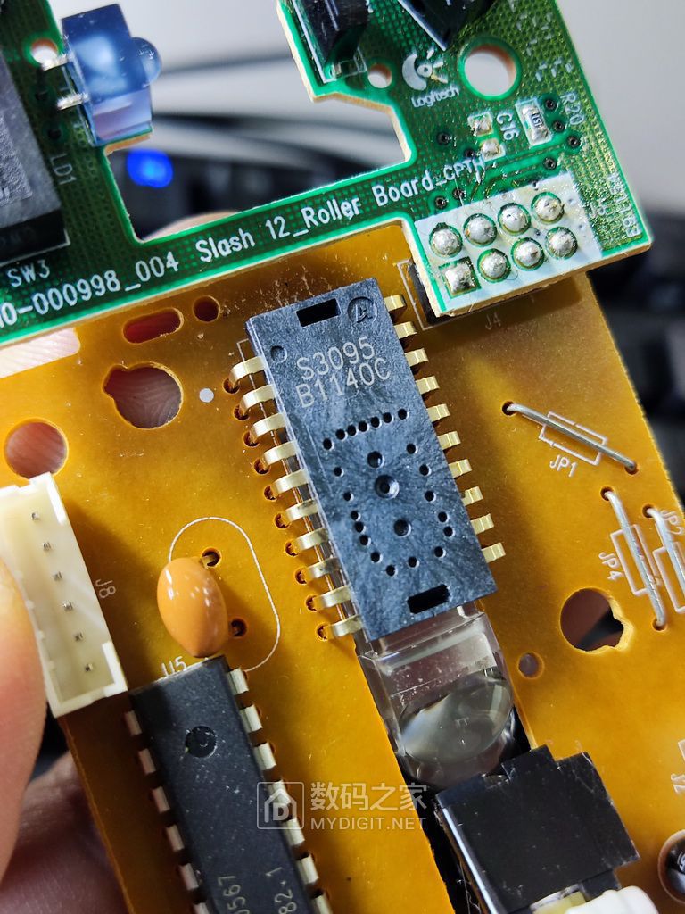

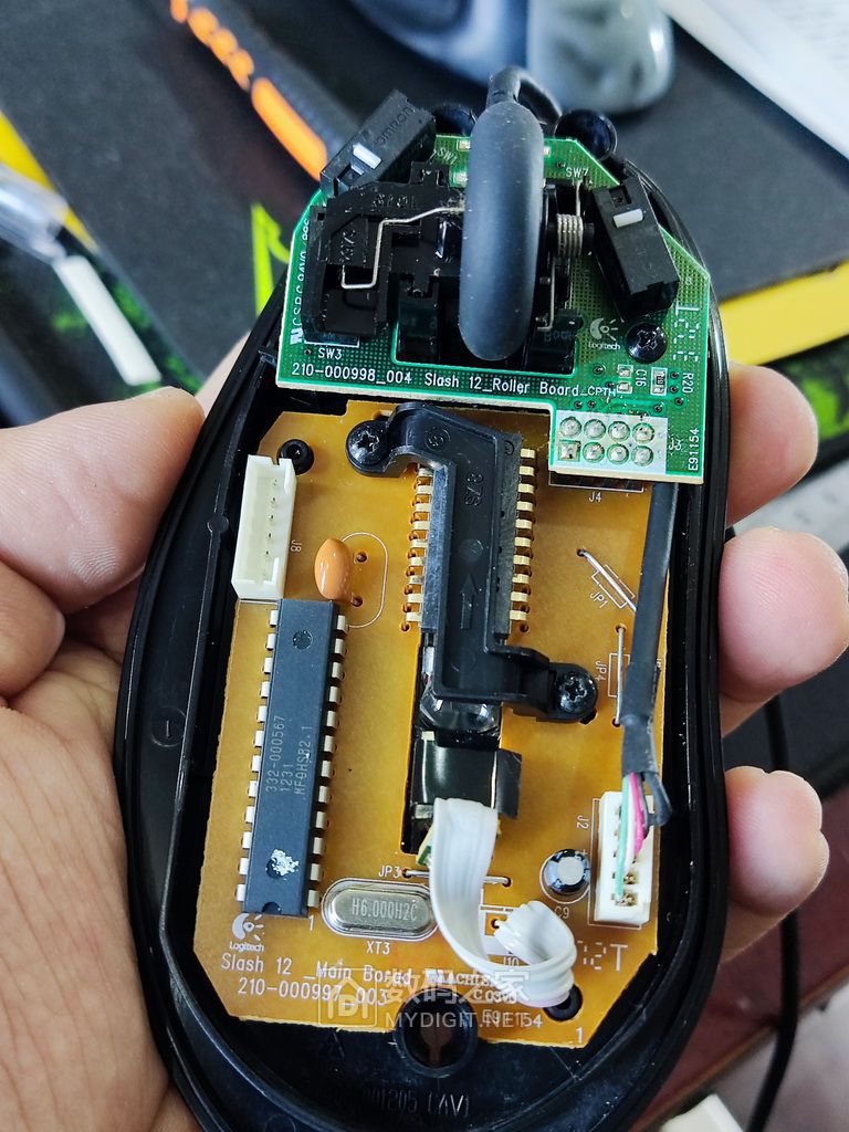

主芯片S3095,就是安华高A3090的定制版,3600DPI,口碑非常好,(MX518是A3080芯片,1800DPI):
装好完工:
