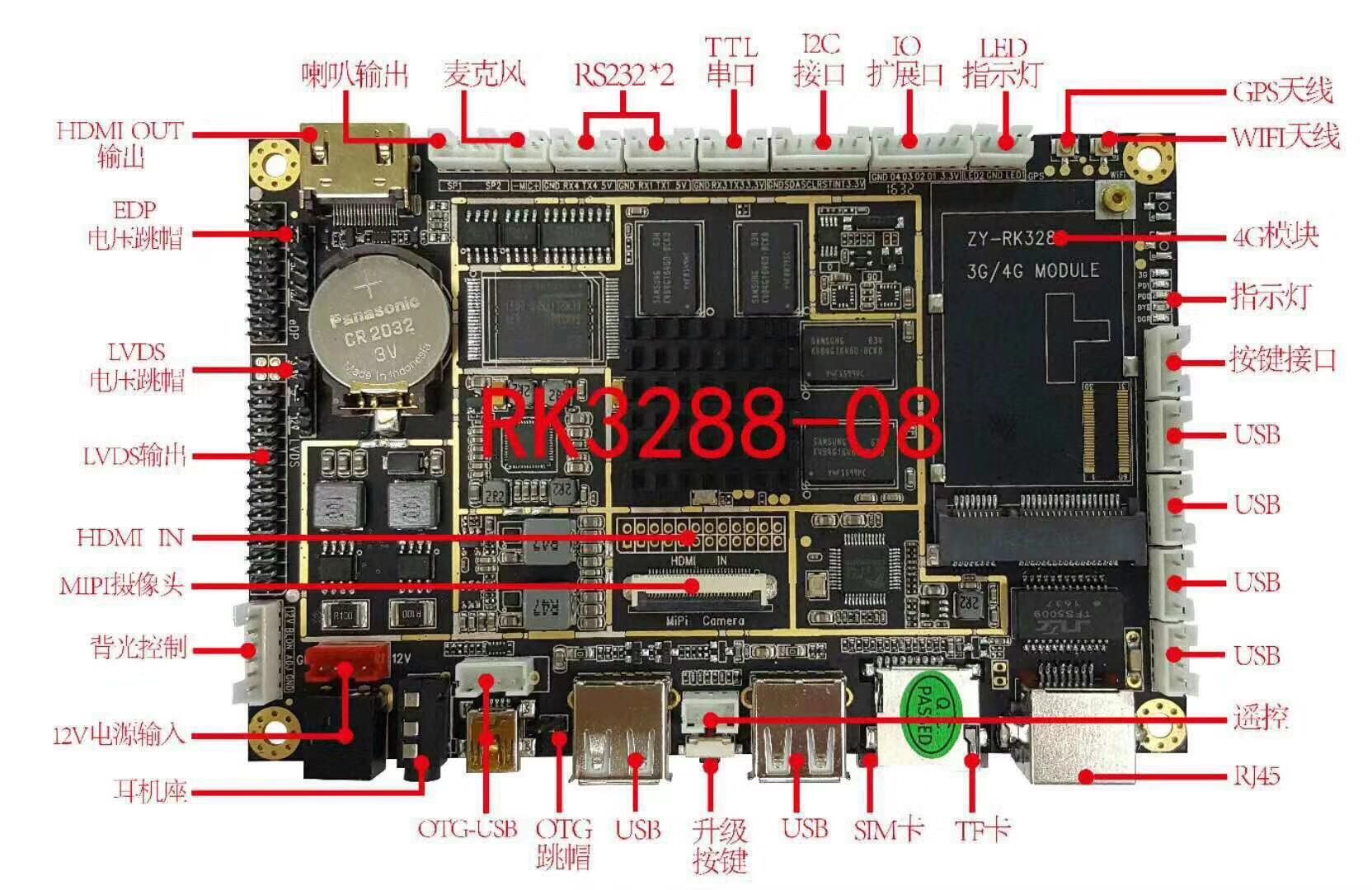

偶得一块广告机安卓主板,正面是这样
背面
看型号是某公司出的rk3288的安卓主板,这是公司网站接口图
介绍

插电直接开机,开机就显示某某广告公司然后进入播放,进不了桌面,看来是广告公司深度订制;可以进入recovery,但是没有可刷的固件,接入局域网用盒子助手和悟空遥控都找不到设备,插usb没反应,接TTL不跑码,是不是主板上还有调试串口我没有找到?有没有大神提供一下思路开启ADB,感激不尽!
20190429更新,已经向厂家索要公版固件,但是WIFI不能用,继续折腾!
20190430更新,WIFI已经能用,是固件没刷好,擦除FLASH后再刷就好了。下一步安装信息发布系统。

 楼主| 发表于 2019-4-29 06:28:01 来自手机浏览器 | 显示全部楼层
最新进展,联系厂家要上了原生固件刷上了,但是4G模块和WiFi 不能用,有此主板的要固件的可以联系我
发表于 2019-4-29 08:26:28 来自手机浏览器 | 显示全部楼层
njg888 发表于 2019-4-29 06:28
最新进展,联系厂家要上了原生固件刷上了,但是4G模块和WiFi 不能用,有此主板的要固件的可以联系我 ...
楼主联系芯片厂家还是板子厂家?板子厂家的原始固件不还是广告机吗?我也在刷RK3128和RK3228,一直BOOT写失败!固件发我一份吧,谢谢了,646762997@qq.com
 楼主| 发表于 2019-4-29 18:18:56 | 显示全部楼层
binghaha 发表于 2019-4-29 08:26
楼主联系芯片厂家还是板子厂家?板子厂家的原始固件不还是广告机吗?我也在刷RK3128和RK3228,一直BOOT写 ...
板子厂家,公版固件
