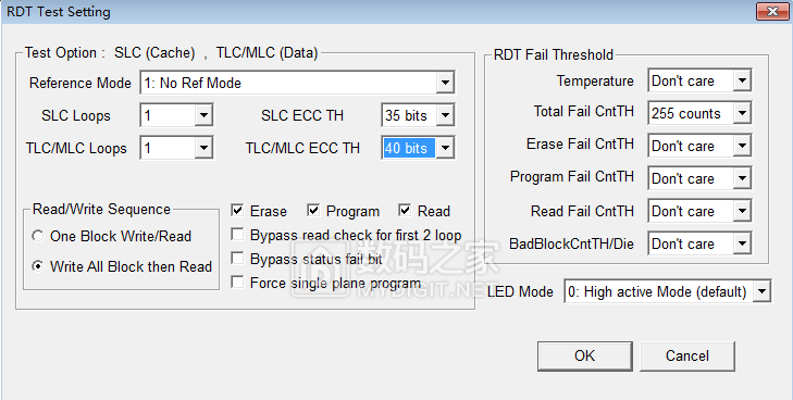

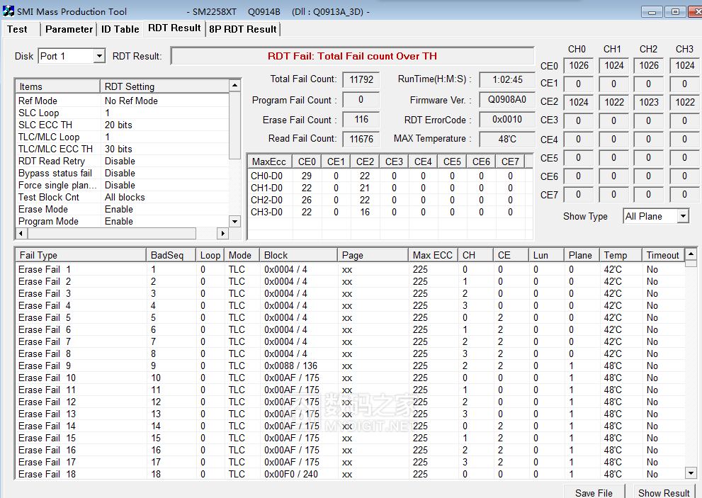

2258XT能正常开卡,镁光颗粒跑圈不过。
重新开卡跑RDT坏块很多,
请问大家这是哪里问题?

跑20/30肯定不过的,能过就有问题了,跑20/50吧。

跑圈不过,跑完RDT再开卡就可以了,论坛有零星资料
大致是开卡时要带上RDT信息。我也忘记怎么折腾好的。
发表于 2022-5-5 13:12:31 | 显示全部楼层
坏块太多了,降容,ecc开最高,跑圈软件多跑几圈看过不过

TLC ECC TH改成50试试

TLC ECC TH改成50试试
都改成66了,RDT还是很多坏块,跑不过
 楼主| 发表于 2022-5-5 14:00:13 | 显示全部楼层
都设成66最高了,还是RDT跑不过

我刚学会的,先开卡,跑一遍RDT,通过了再开一次卡,第二次不能短接ROM,选择参考RDT那项开卡就可以用了。RDT不过是颗粒不太好,ECC严格了坏块太多
个人意见,不对请指正。
发表于 2022-5-5 21:32:54 | 显示全部楼层
要么版本不对,要么颗粒报销
