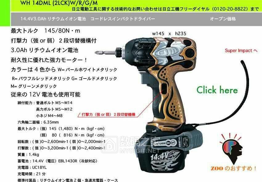

书接上回,听人劝入了21v的电起子,这会扭力够了。又产生两个新痛点,一是太重,二是扳机太灵敏很难维持在低俗状态。
有没有成品小配件,功能上和在扳机上打个孔上个插销一样就行。
发表于 2022-5-17 15:08:18 | 显示全部楼层
日立老款的就有一款这样的开关,当然了 你可以买那种带三档调速的冲击起子,

发表于 2022-5-17 20:57:46 | 显示全部楼层
日立的这种开关是不是关上只能开一半速度..
