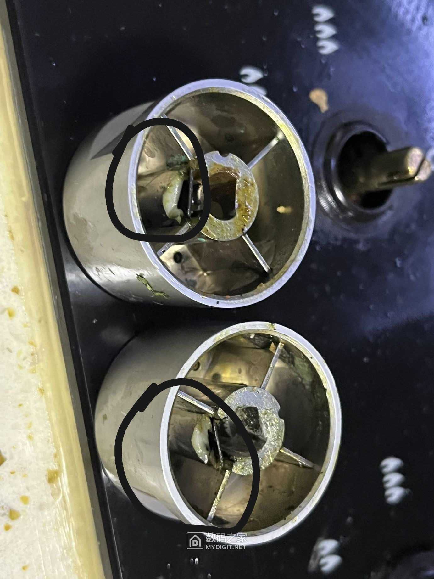

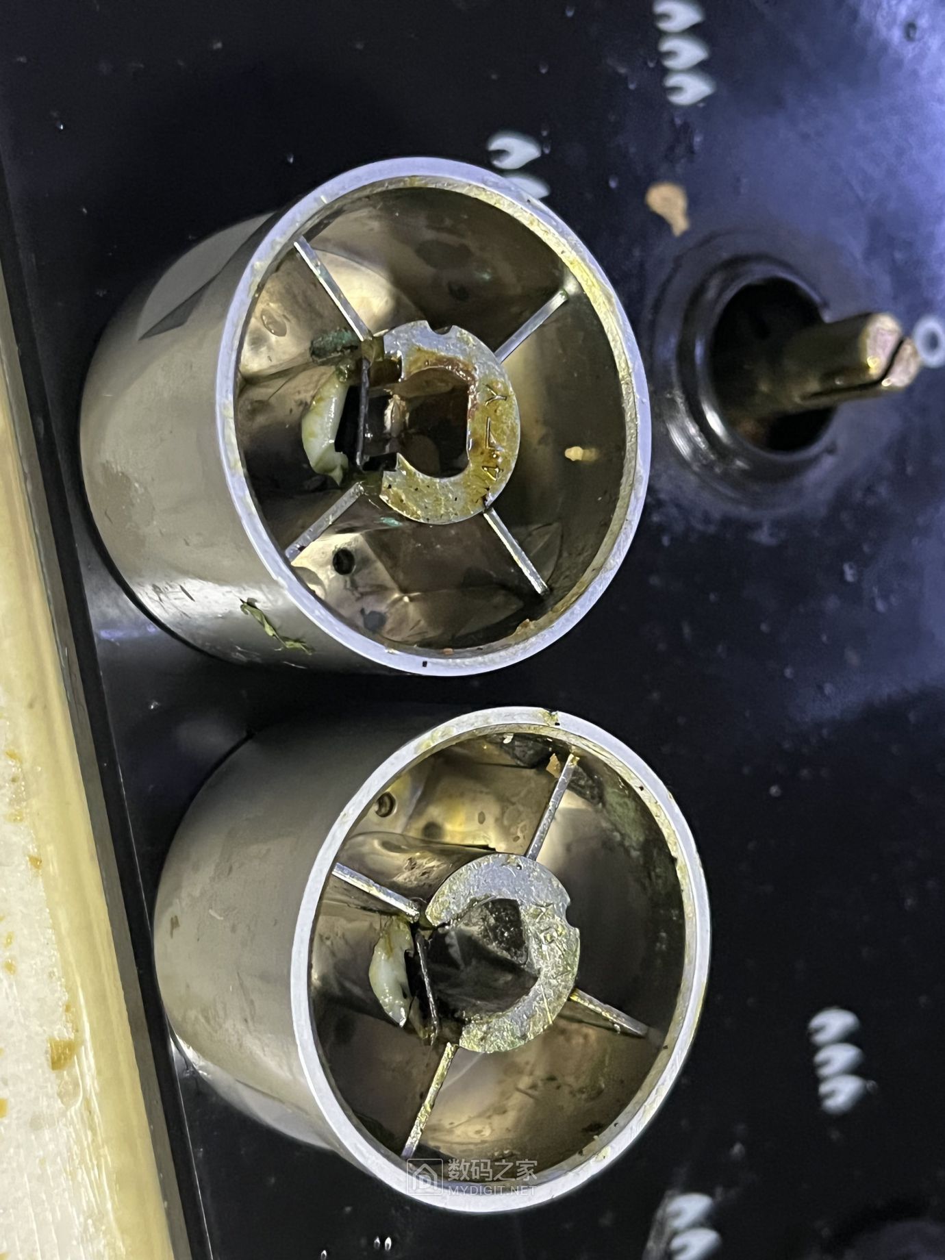

[其他] 苏泊尔燃气灶开关旋钮这样设计是不是有意为之,
发表于 2022-5-29 07:53:58 | 显示全部楼层 |阅读模式
用不了多久就坏了又买新的,
参与人数 1家元 +10 收起 理由
kkdkj + 10 歡迎探討
发表于 2022-5-29 08:04:40 | 显示全部楼层
弄点东西填充上去又可以用几年。我的HD品牌的从08年用到现在,月初刚换了一个分火器。
发表于 2022-5-29 08:15:55 | 显示全部楼层
这个手柄咱家用的燃气灶,都是金属的,塑料不耐热,这样设置肯定用不久。
发表于 2022-5-29 08:21:55 | 显示全部楼层
满足质量保证期即可,合格就是那么简单
发表于 2022-5-29 08:24:50 | 显示全部楼层
用铸工胶嘛,小事一桩。
发表于 2022-5-29 08:27:46 来自手机浏览器 | 显示全部楼层
这里搞一些AB胶灌满就行了,AB胶很硬的,就这里脆弱,其他几个地方应该不会有问题
发表于 2022-5-29 08:35:03 | 显示全部楼层
用铝合金的好。
发表于 2022-5-29 08:38:13 | 显示全部楼层
这么小的问题不需要买新的吧,弄点胶补一下怕不够牢固就再在外围用铜线绑几圈
发表于 2022-5-29 08:38:54 | 显示全部楼层
一劳永逸,直接把四个坑都填铸工胶AB胶
发表于 2022-5-29 08:48:53 | 显示全部楼层
厂家怎么不用铝合金的
发表于 2022-5-29 09:03:34 | 显示全部楼层
模具设计考虑不周,未在受力薄弱处做加强。
发表于 2022-5-29 09:37:29 | 显示全部楼层
难道楼主的燃气灶是旧式压电点火,现在的电子点火开关很轻柔的,不需要大力啊,可能油渍太多太粘滞了?
发表于 2022-5-29 09:44:23 来自手机浏览器 | 显示全部楼层
和我天然气灶一模一样啊!
发表于 2022-5-29 09:49:47 | 显示全部楼层
原因是不耐油。
发表于 2022-5-29 10:16:43 | 显示全部楼层
质量差就是质量差,用的材料次,国内的这些档次的品牌都没用心做过产品,都是靠吹
发表于 2022-5-29 10:19:00 | 显示全部楼层
直接用钢cnc一个钮
发表于 2022-5-29 10:34:29 | 显示全部楼层
在这样的部位用塑料,既不耐热又不耐油,时间久了崩裂是肯定的。修修继续用吧。
发表于 2022-5-29 10:41:31 来自手机浏览器 | 显示全部楼层
偷工减料,质量差。现在大牌子也不靠谱喽
发表于 2022-5-29 10:53:32 | 显示全部楼层
换成金属的
发表于 2022-5-29 10:58:00 来自手机浏览器 | 显示全部楼层
应该属于缺陷。就算你年年换旋钮,厂家也没多少好处的。故意的可能性不大。
