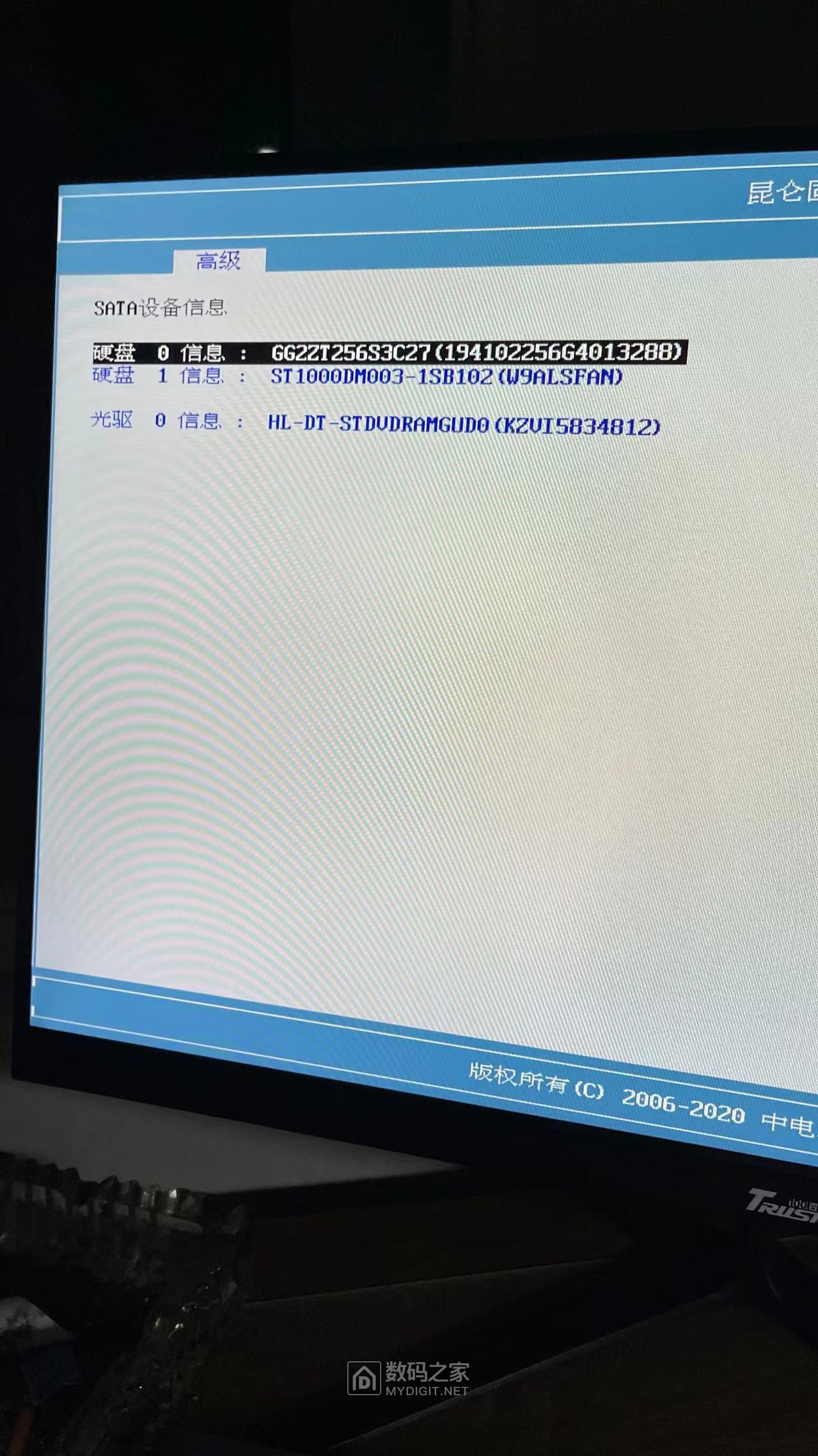

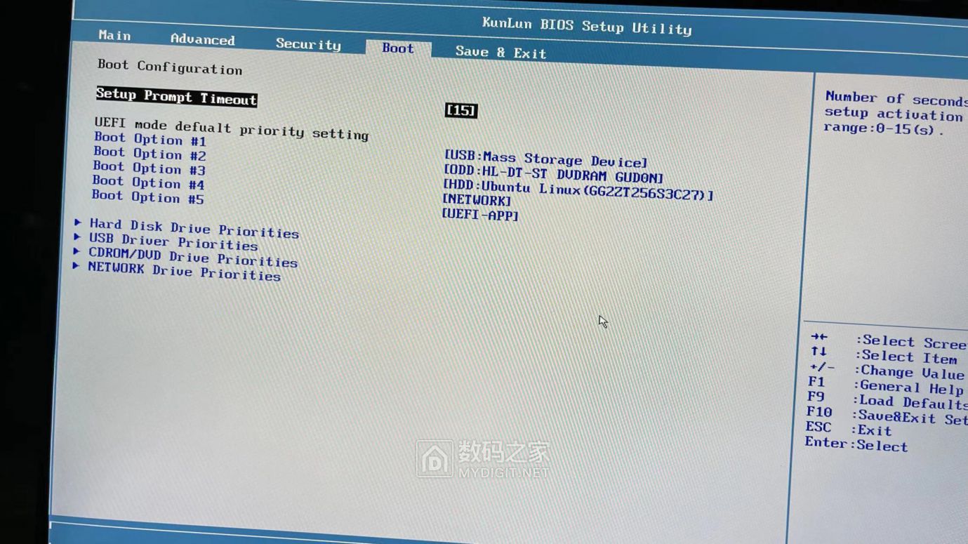

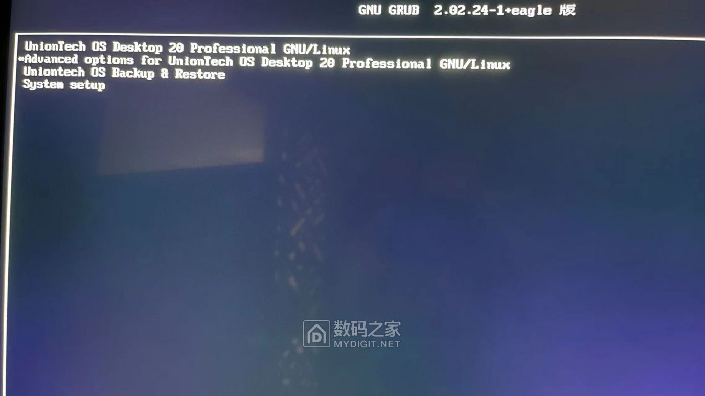

目前是个uos系统,设置主板u启动不成功,无法u启动安装win系统
换一个思路,如果废物利用的话,是不是主板和cpu都得换,别的显卡硬盘内存什么的可以用?

既然支持GRUB,那么GRUB引导一下就能进PE,然后PE下装系统,不能引导的话再用GRUB做个引导器试试系统能不能启动,只是如果没有处理器驱动的话效率会非常差。

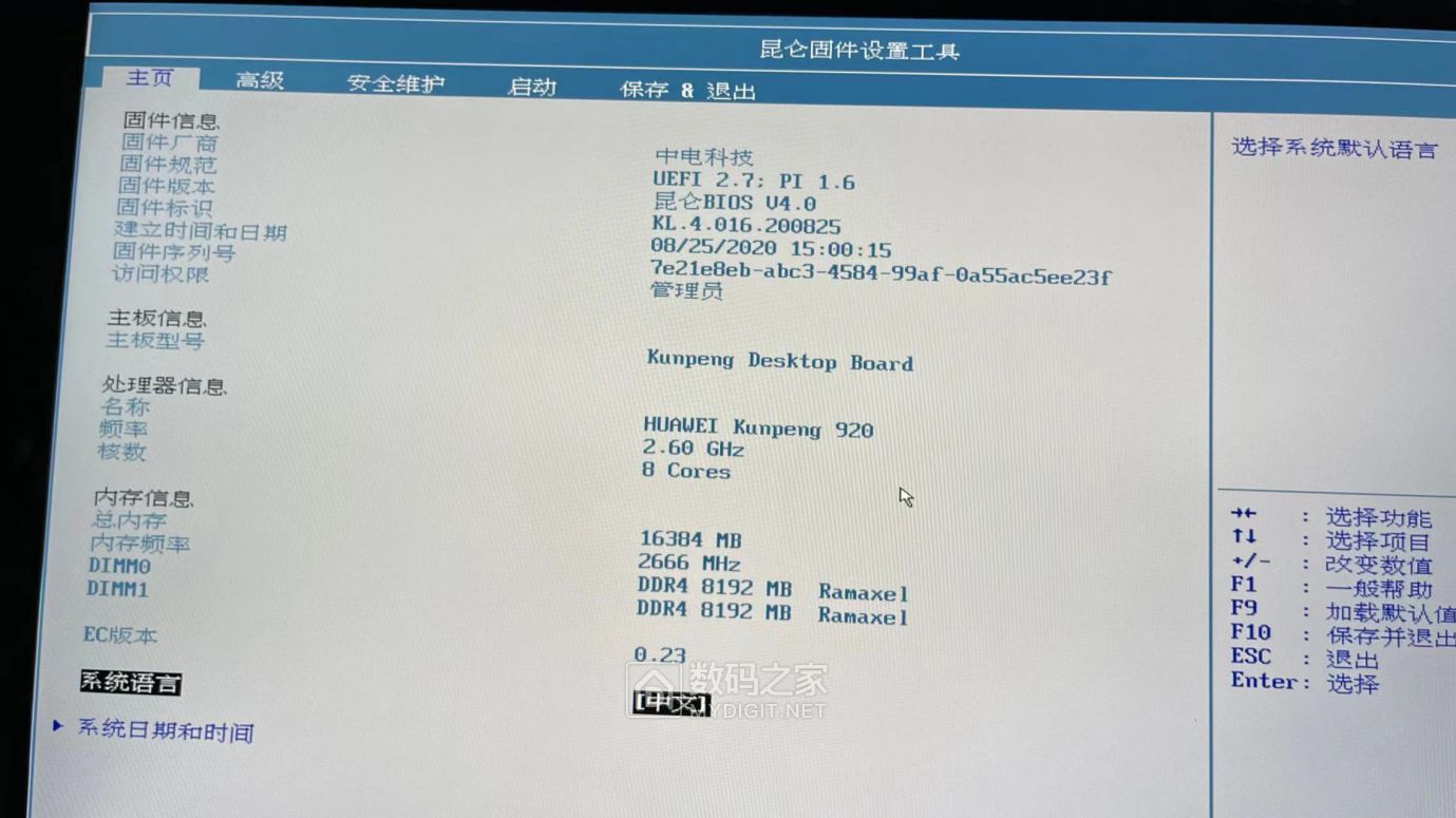

发表于 2022-6-6 11:25:13 | 显示全部楼层
华为鲲鹏处理器基于Arm架构。Arm是一种CPU架构,有别于Intel、AMD CPU采用的CISC复杂指令集,Arm CPU采用RISC精简指令集(reduced instruction set computer,精简指令集计算机)。
华为鲲鹏处理器兼容Armv8指令集,详细信息请参考《Arm® Architecture Reference Manual Armv8, for Armv8-A architecture profile》。
看这个说明,应该可以装个安卓的系统

发表于 2022-6-6 13:40:08 | 显示全部楼层
你这朋友真给力
鲲鹏现在U稀缺到华为只租不卖的程度了
俺们要采购920的集群哭爹求娘才搞到几天
这U性能还可以,不夸张I/O性能能干E5v2
至于windows...只能通过虚拟机来装
系统不习惯可以用麒麟,比UOS舒服点儿

发表于 2022-6-6 15:22:51 | 显示全部楼层
这是华为鲲鹏的920,和手机上的芯片一样是arm的,没办法安装x86系统的
