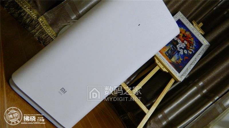

几天前,在某宝上隔壁老王店里看到一块黑色的电路板,上面有个类似WIFI的元件竟然有小米智能的标志,仔细看这个好像是云米的净水器的板子,主芯片是STM32F030C8tb         ,就眼前一亮,买来两块看看.
净水机正面
净水机正面
净水机长这样。

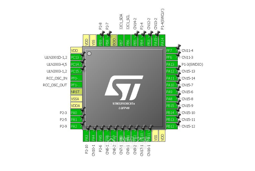

P2
蓝色灯  PB11
橙色灯  PB10
CN15 5V  3.3V  GND R39 R40  PA9 PA10  PA7  PB15 PB14  PB13 PB12  PA11 PA12
      1   2     3   4   5   6    7     8    9    10    11   12  13    14
ULN2001D  1   2  3  4  1 +24V  23,4短接接STM32F030PC13
8  7   6  5  8脚 GND  7,6,5短接接  CN3
ULN2003  1   2  3  4  5 6  7    1脚接 +24V  2,3,4短接接PC14  5,6,7短接接PC15
   14 13 12 11 10 9  8    14脚接 GND  13,12,11短接 CN4, 10,9,8短接接CN5
改造前的IO脚图
改造前的IO脚图
然后看下我改的线图,去掉了大量的连接电阻。
改造后的IO脚图
改造后的IO脚图
飞了几根线把大部分IO口都引出了,可以接个无字库的12864毫无压力。
