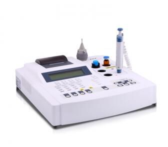

今天拆了个4万多的半自动血凝仪,迈瑞旗下普利生品牌的,拆机原因就是看看内部结构判断下工作原理。

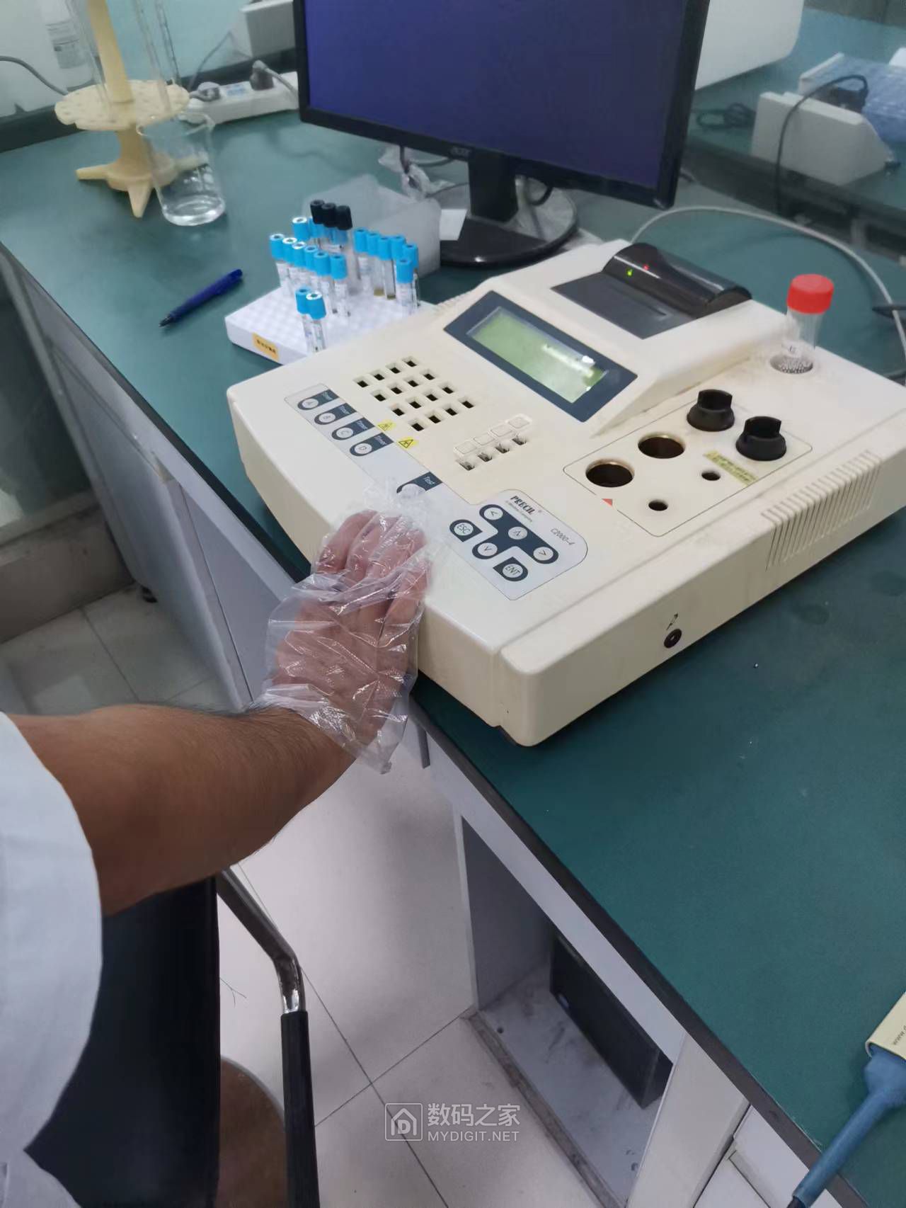

主机销售样品图片,上面那个移液器是带线的,我拆的这个机器没有带线的移液器了,就是一个普通移液器手动操作。

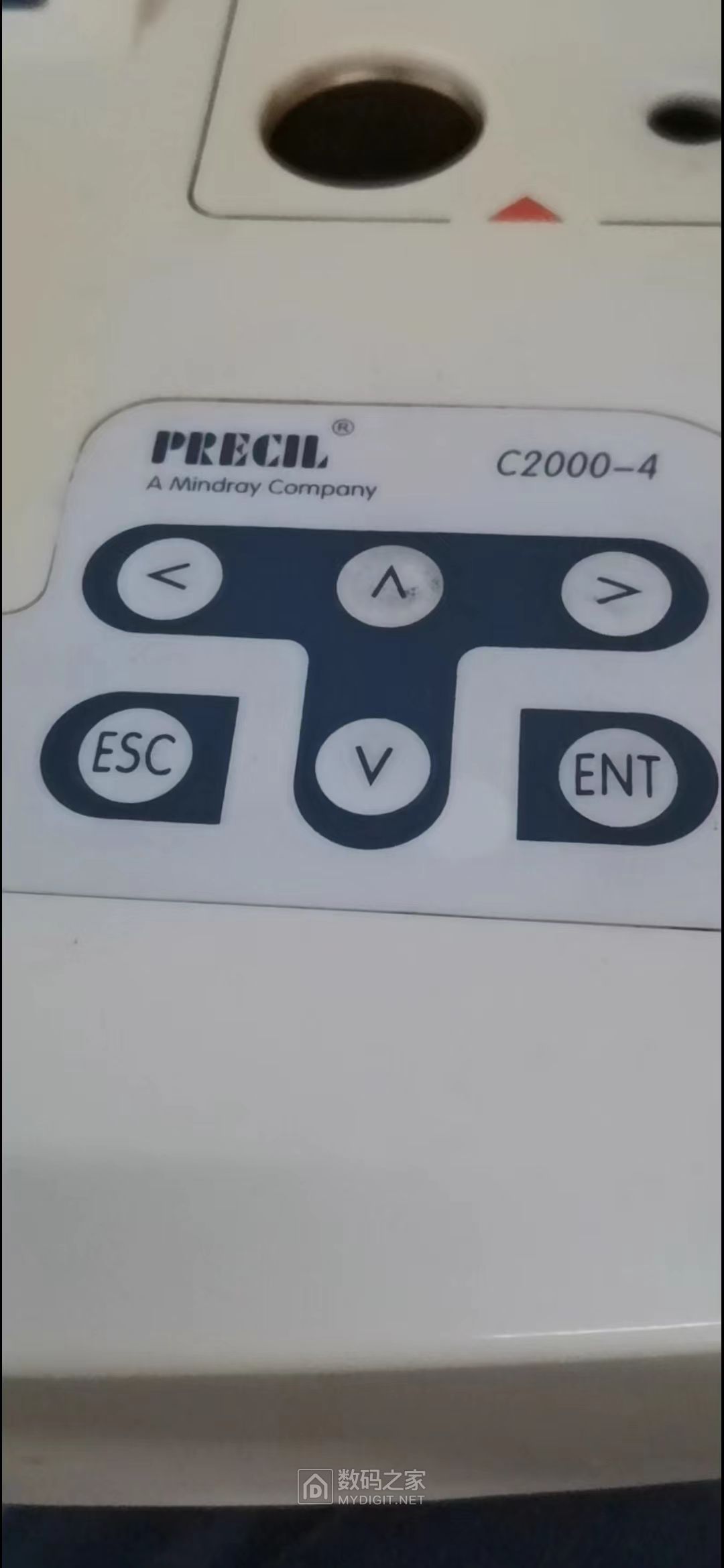

主机按键部分的LOGO和型号,主机技术参数如下:
普利生C2000-4 半自动四通道血凝仪技术参数
测试原理:凝固法(双磁路磁珠法)
样本用量:≤200μl
检测试剂用量:50μl-200μl
加样方式:连动加样自起动
温度准确度:±0.5℃( 37℃)
准确度:±3%
通道数:4
预温位:16
试剂位:5

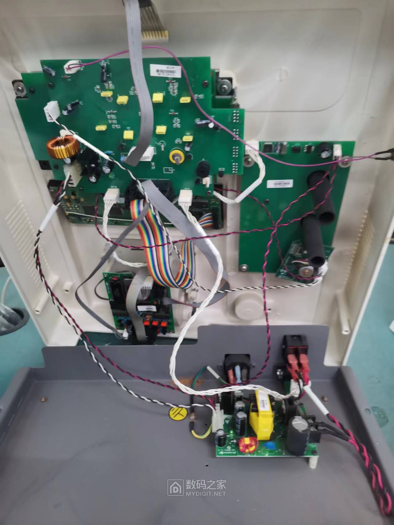

内部全貌,看着是不是简单?比想象中的要简单多了,几乎没有机械组件。

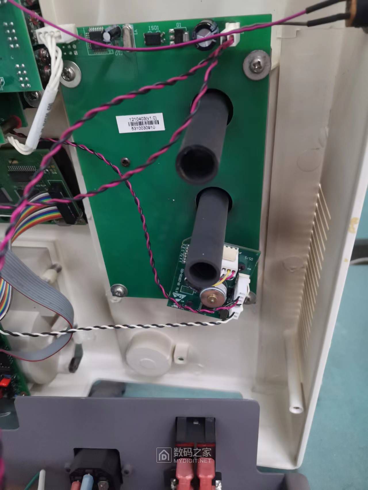

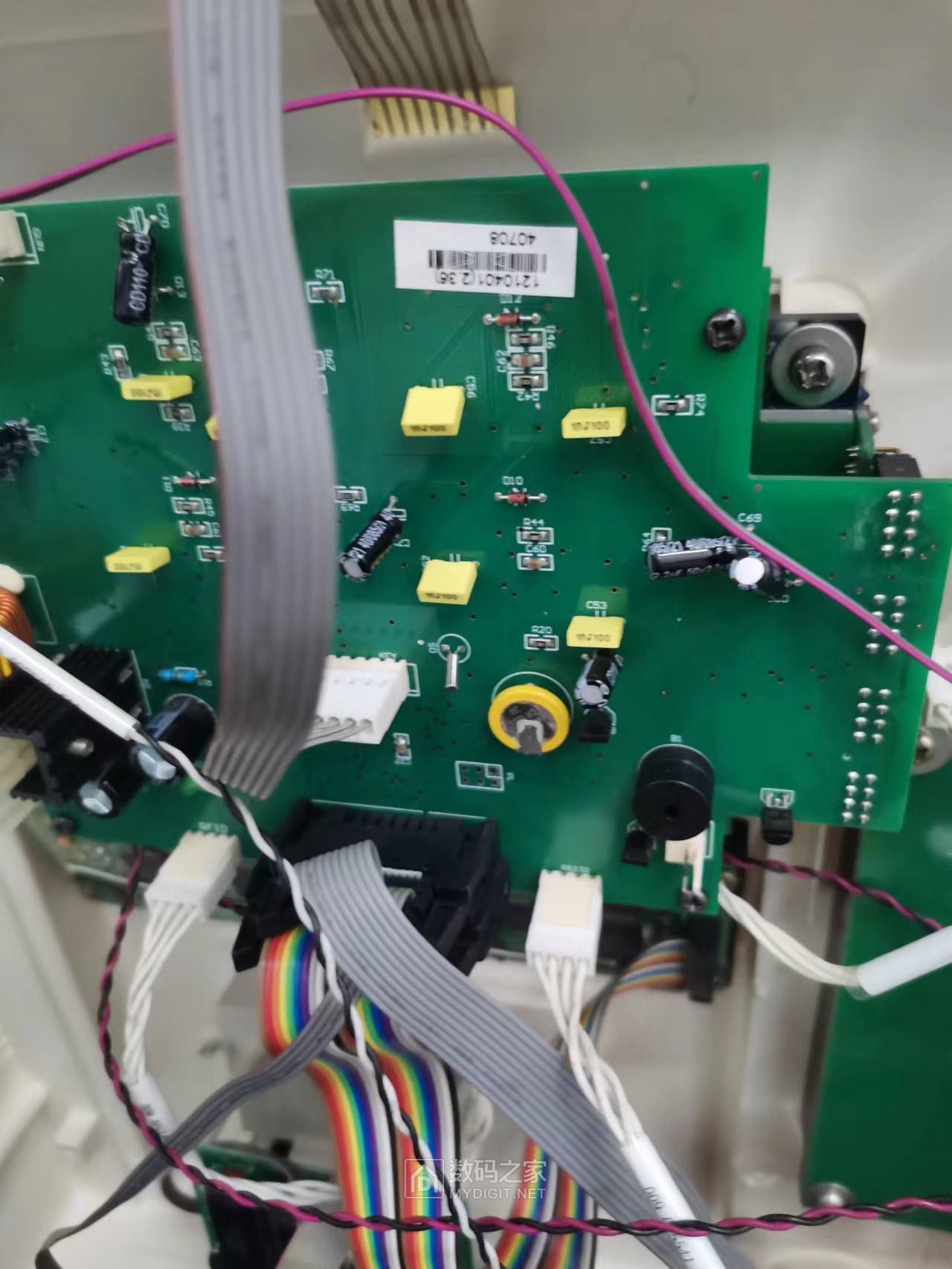

这个板子算是核心组件了,就是面板上很多小坑的下面就是这个板,和他一起配合的还有个更简单的板甚至都可以不算电路板,太简单就没拍图了。

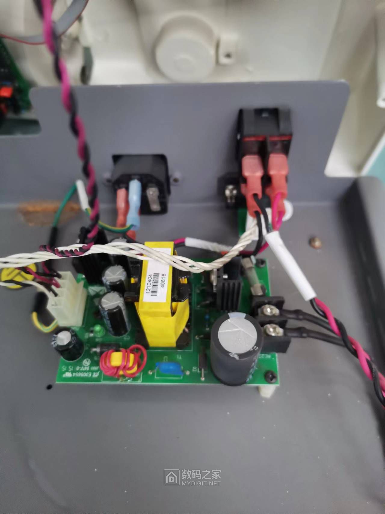

电源部分,是不是看着有点弱,这么小一块。
主机全貌,上面有热敏打印组件,后面有RS232通讯接口连接电脑和220V品字插口,图片略。那个小红瓶里全是耗材钢珠,好像是消过磁的。
接下来到了胡说环节,由于是头一次见头一次拆,也不太了解工作原理只有拆开看看了,看了一遍医生做模拟测试过程,这种双磁路磁珠法大致工作原理就是那个4个坑位里,放入一个对应的联排4个的一次性小容器(便于测试完成后销毁),每个容器小坑位里再放入磁珠(应该还要放入测试样本液体,模拟测试未放),通过计时(或者叫延时)测试溶液里的单个磁珠左右摆动震荡,由相关电路计算出磁珠在样本液体中因为时间的变化和溶液密度或粘度的不同造成运动幅度数值,给出相关的检测结果。
末尾问下群里有大神知道这个仪器带线的移液器哪里有买么,图一示出了。
