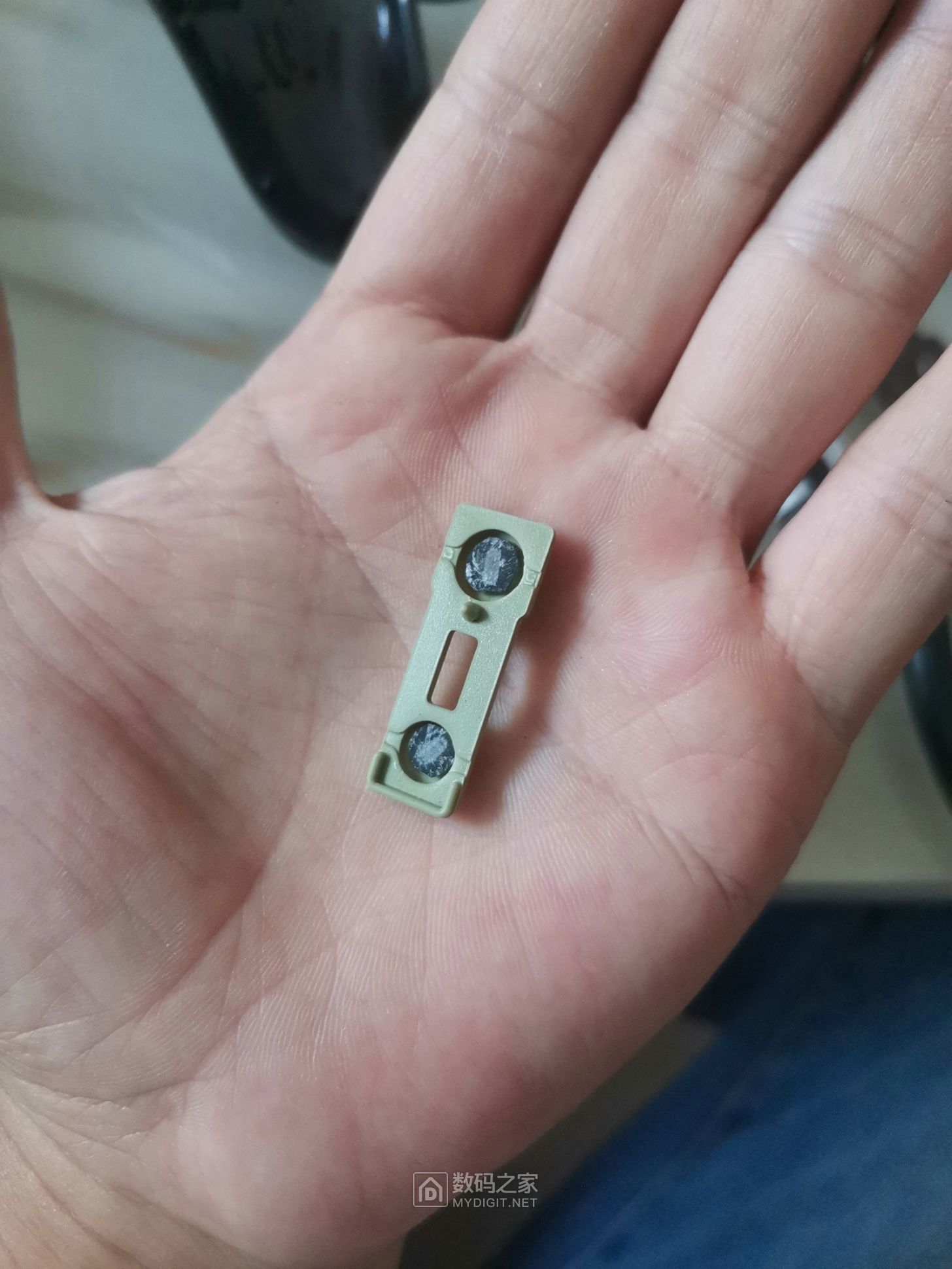

前不久修了个这个玩意,医院天天要用到的东西,彩超用来检查,这个玩意就是把彩超的图像截取传输到旁边的工作站用来出检查报告的作用。
当天下午到医院取回,晚上修好,第二天就交付医院使用。

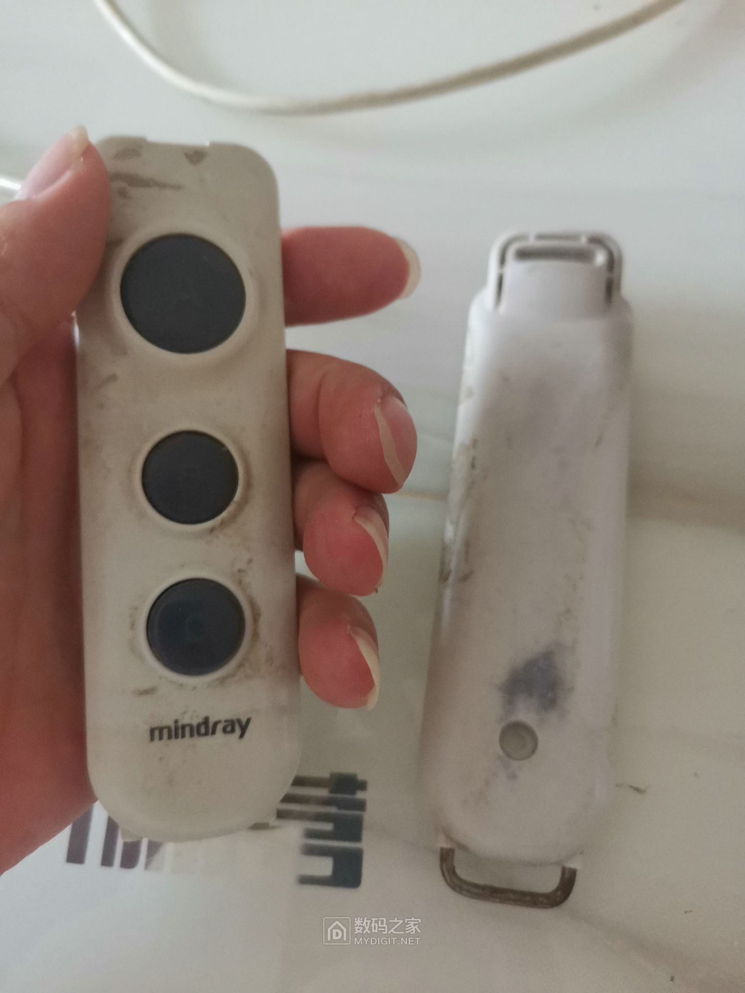

整个手柄主体只有三个按键,USB接口,线有2米的样子吧,没有拍到。

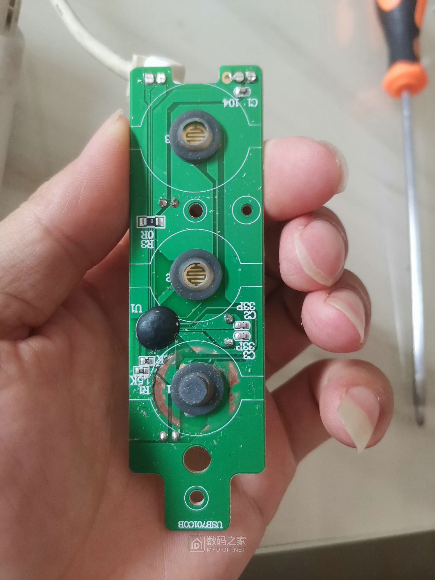

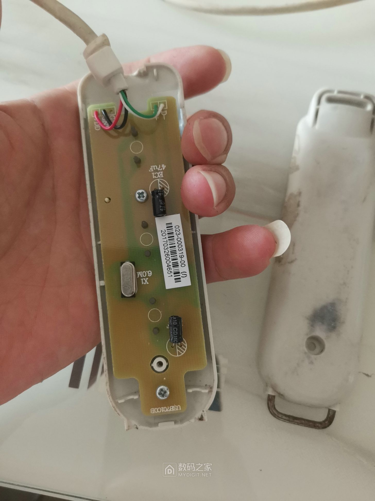

开壳了,电路板背面看到了
软胶键帽,可看到由于频繁使用,软胶的上两个按键帽子都不见了,最下面那个软胶也破损了不好用了

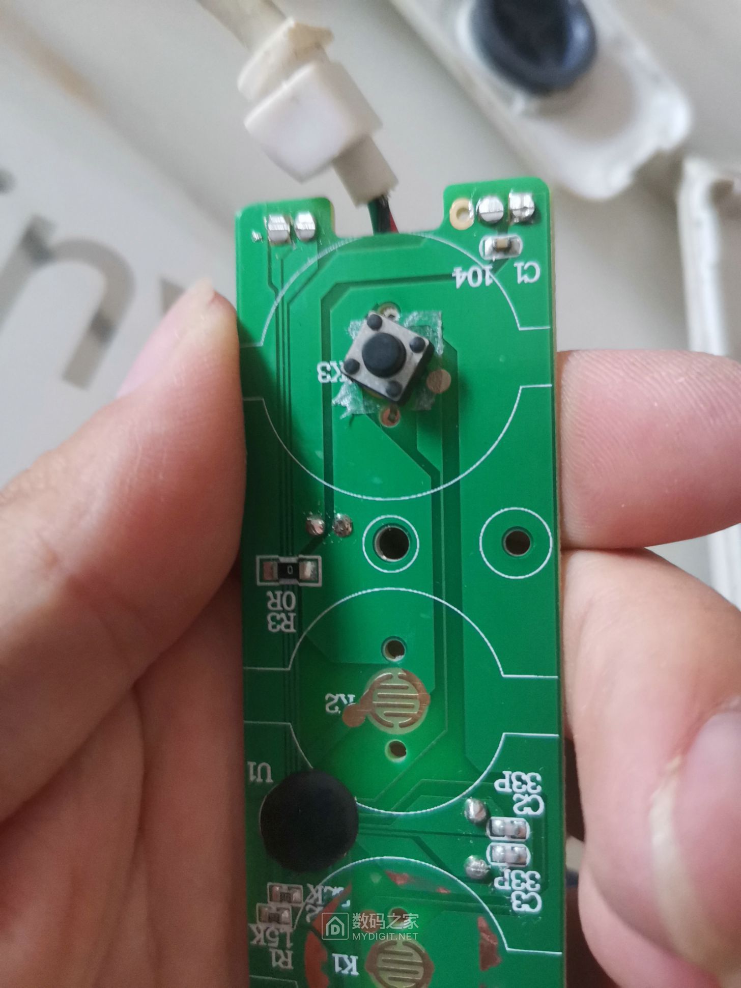

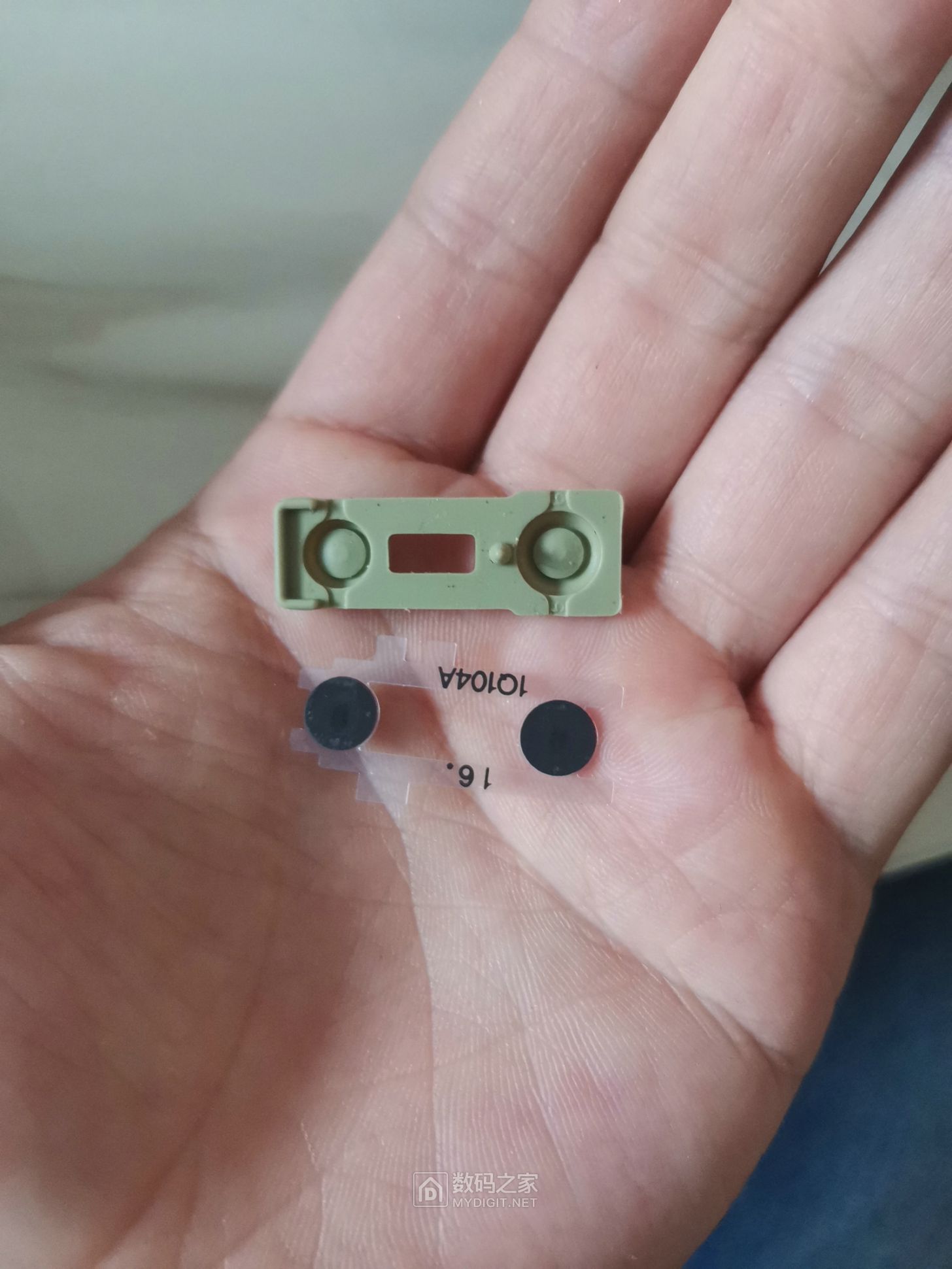

这个是初步的解决方案,从索尼的PS2游戏手柄上取来的软胶帽,准备代换

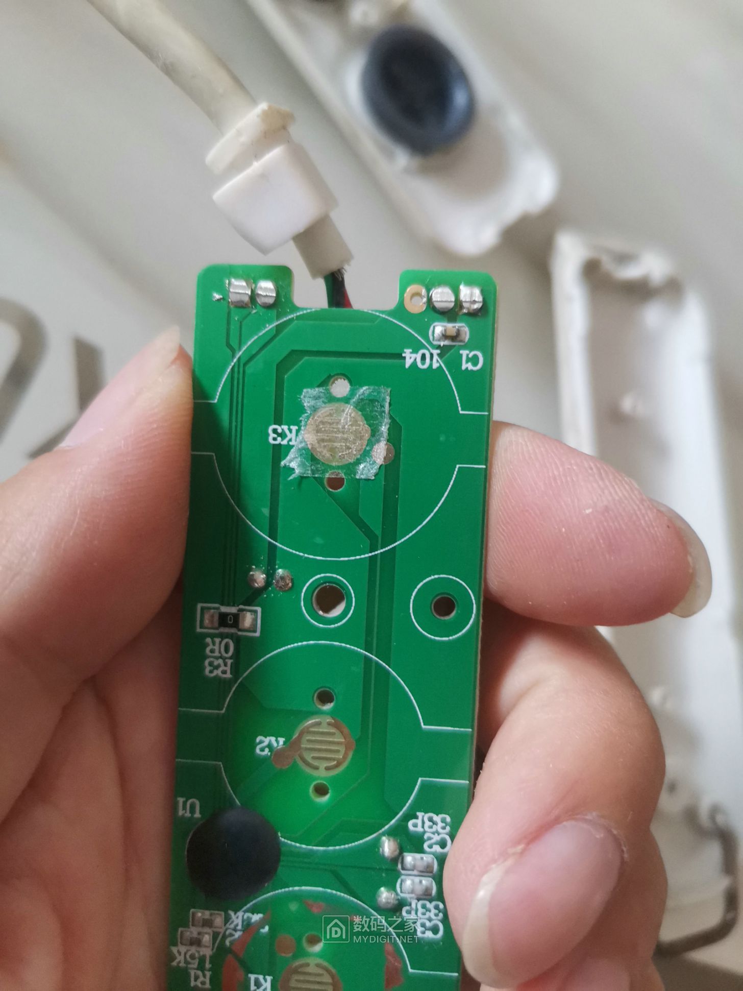

准备把碳膜粘贴到软胶键中间的坑
完工后的样子,等胶干的时候,突然想到用轻触代换看尺寸上行不行
移除软胶,粘上双面胶,准备上轻触开关

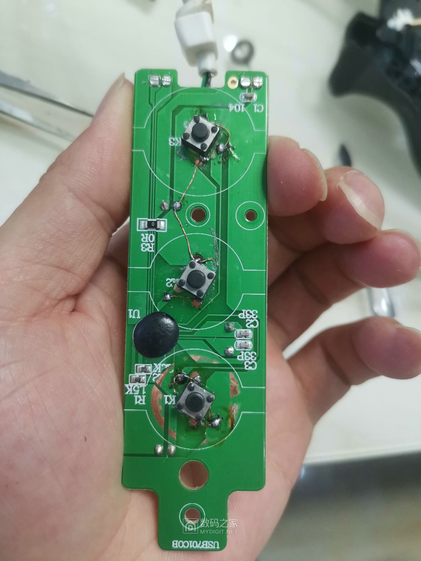

轻触4个脚,去掉2个,试装了一个,非常完美,按键的高度完美契合外壳,合上后手感和行程都非常好
非常的完美,脚能卡到背面,接线就从正面连接,这个就是完工的样子。
第二天交付使用后,已经有一个多月了,没有收到不好用的反馈,本帖结束,准备进入今天的第三贴,谢谢各位看官。
