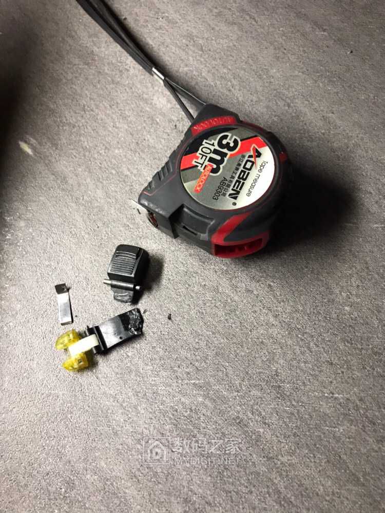

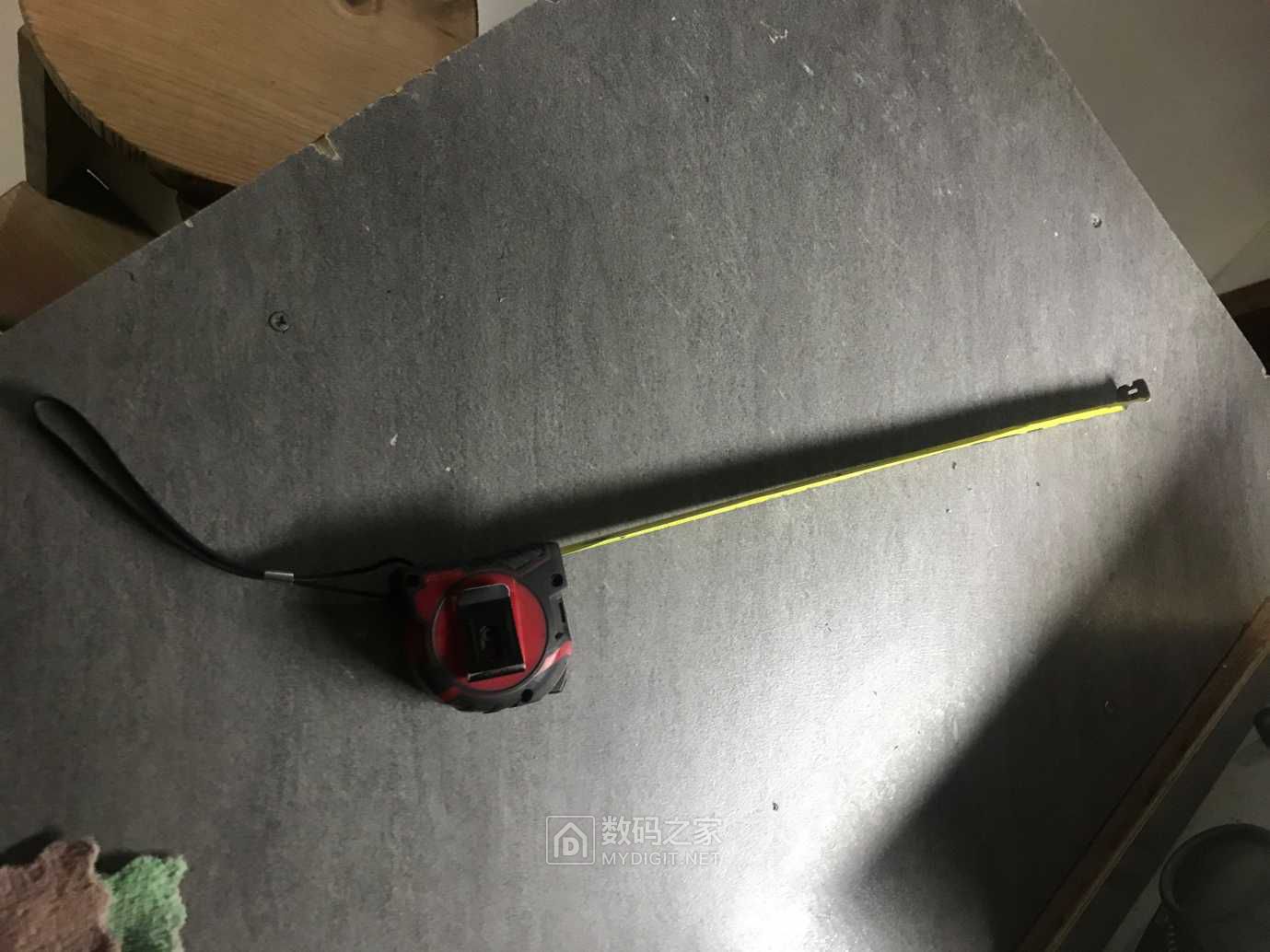

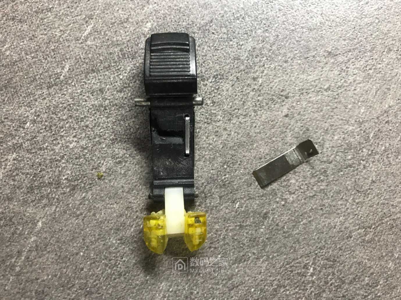

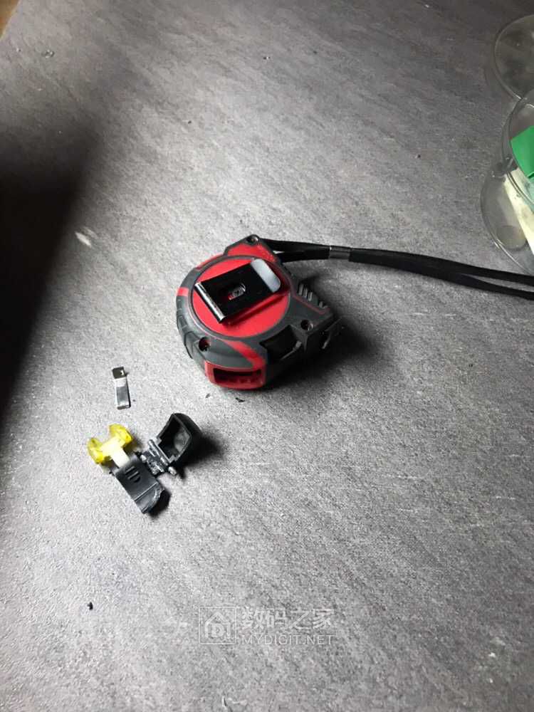

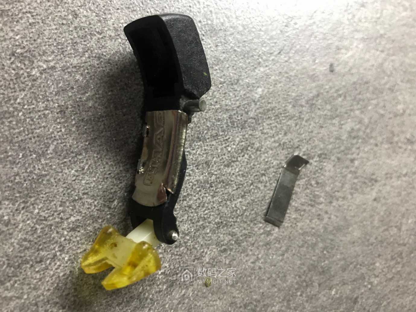

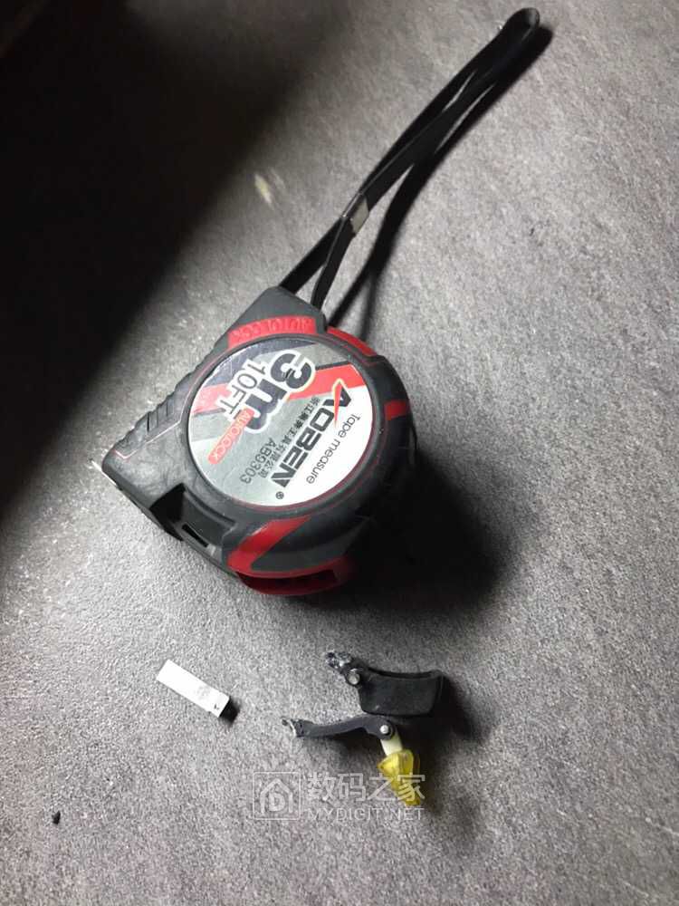

奥奔卷尺入手近三年了,厂商号称能用一辈子,用起来确实顺手,但锁止机构坏了,拆开确认材料单薄断裂,咨询客服,回复无保修。用惯了,不忍心丢弃,试着修复,先用502胶粘,再用铁片加固,用1.5钻头钻了两小孔,用门型枪钉固定,效果不错,试用正常,这下可能真有机会用一辈子了,呵呵!
