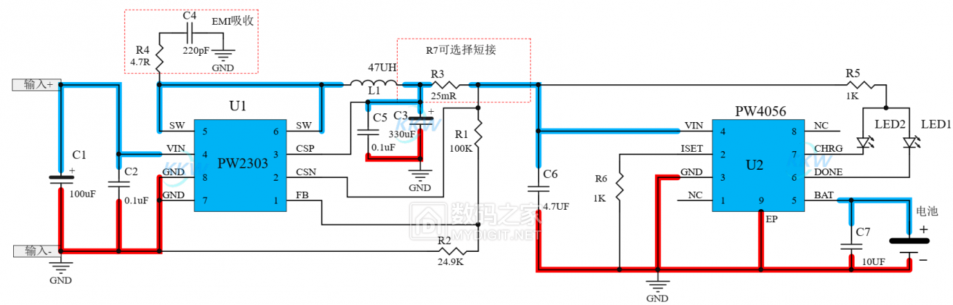

5V-24V输入单节锂电池1A充电板电路 PW4056+PW2303
发表于 2022-6-20 11:04:46 | 显示全部楼层 |阅读模式
1.2  应用:便捷充电设备等
1.3  电池组:3.7V锂电池组,多并或单串,充满4.2V
1.4  输入电压:5V-24V   (充电亮灯,充满转灯,不接是闪灯)
1.4 Max充电电流(输出)1A
1.6芯片功能简介:
1, 锂电池充电电路:PW4056
PW4056        锂电池充电管理芯片,可达1A充电电流,,支持1节锂电池充电。
2, DC-DC同步降压电路:PW2303
PW2303 同步降压芯片,输入5V-24V,输出5V,可达3A,特点降压压差很低,效率高。
