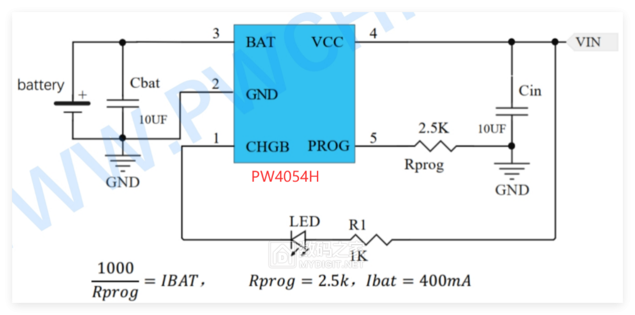

2.2 分型号技术细节与应用定位PW4054H:经济型紧凑解决方案
·核心参数:最大充电电流500mA,支持4.2V充电截止电压,采用LED充电状态指示
·设计要点:外围仅需2个电容(输入、输出),1个电阻(编程充电电流)。静态电流极低,适合对功耗敏感的应用。单LED指示逻辑通常为“充电中-亮,充满-灭”,电路最为简洁。
·典型应用:采用小容量聚合物电池或小型18650电池的设备,如蓝牙耳机、智能门锁、低功耗传感器、手持POS机等,对空间和成本有严格限制。

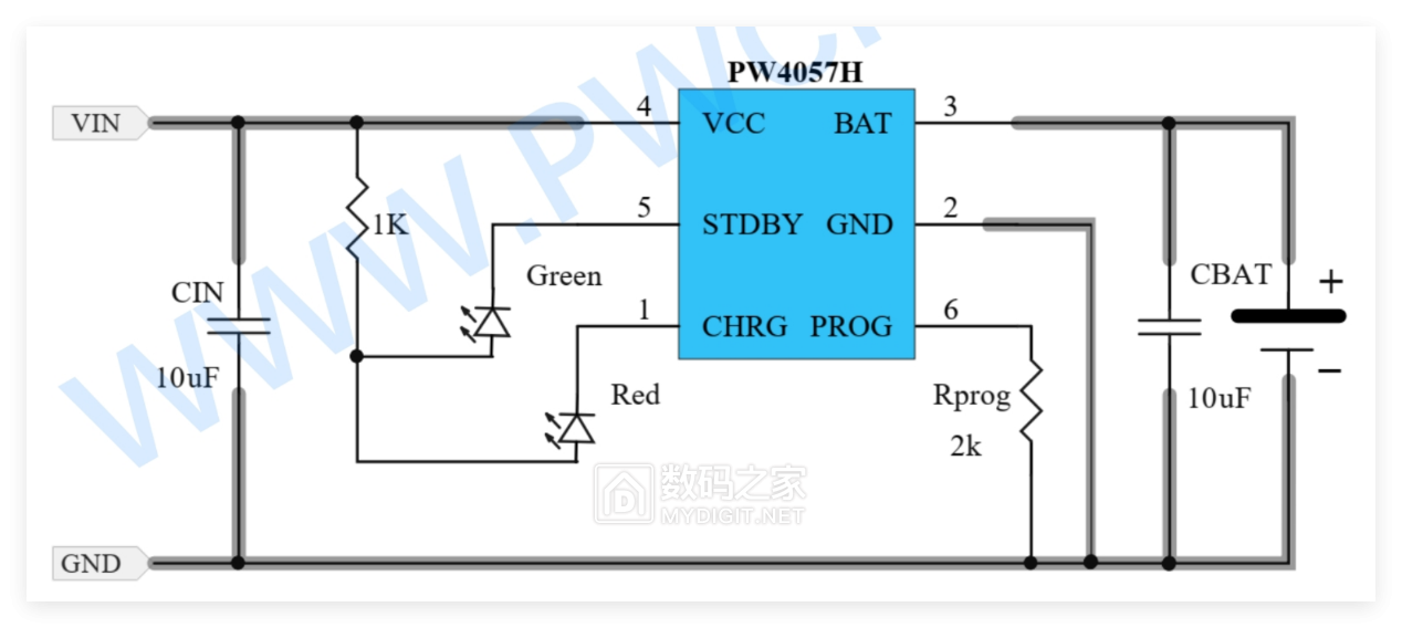

PW4057H:增强指示型标准方案
·核心参数:最大充电电流500mA,充电截止电压4.2V,采用LED充电状态指示
·设计要点:在PW4054H的基础上,增加了独立的“充电中”和“充满”状态指示LED,用户体验更直观。外围元件同样简洁。
·典型应用:需要清晰充电状态反馈的消费类电子产品,如便携式小风扇、电子玩具、对讲机、血压计等。双灯指示消除了用户对充电进度的猜测。

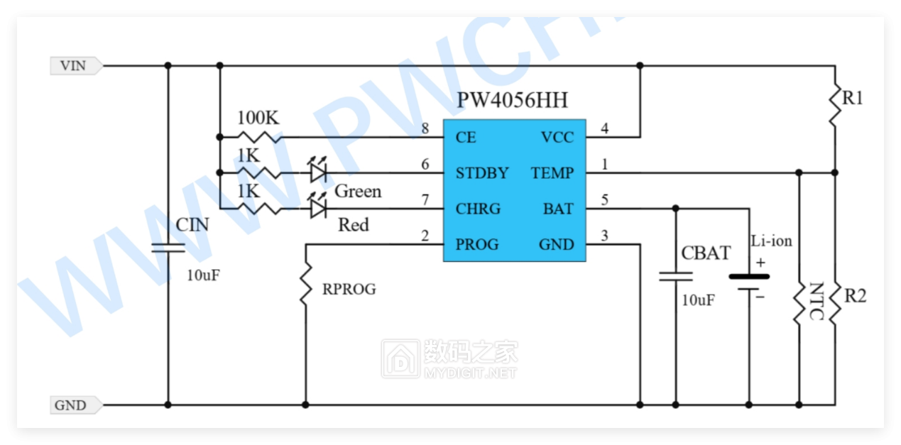

PW4056HH:1A标准快充方案
·核心参数:最大充电电流1A,充电截止电压4.2V,采用LED充电状态指示。这是目前单节锂电池最主流和通用的充电电流规格。
·设计要点
1. 热管理是关键1A电流下,线性充电的功率损耗 Pd = (VIN - VBAT) * ICHG 会直接转化为热量。例如,5V输入对3.8V电池充电,损耗达 (5-3.8)*1=1.2W必须进行良好的散热设计:使用带有散热焊盘的封装(如ESOP8),并在PCB上将其连接至大面积铜皮,通过过孔将热量导至底层。
2. 输入输出电容需选择容值足够、ESR低的型号,以应对更大的电流纹波。
·典型应用:使用1/2000mAh以上18650电池或中等容量聚合物电池的设备,如中型蓝牙音箱、移动热点、行车记录仪、智能家居中控等。

充电电流设置电阻(PROG)
对于PW4054H/57H/56HH,充电电流 ICHG ≈ 1000 / RPROG。例如,设置500mA充电电流:RPROG = 1000 / 0.5A = 2kΩ。应选用1%精度的电阻。
输入电容(CIN):推荐10μF陶瓷电容,靠近芯片VIN引脚,用于滤除来自适配器的噪声和提供瞬时电流。
输出电容(CBAT):推荐10μF陶瓷电容,靠近芯片BAT引脚,用于稳定充电环路并滤除电池侧的噪声。

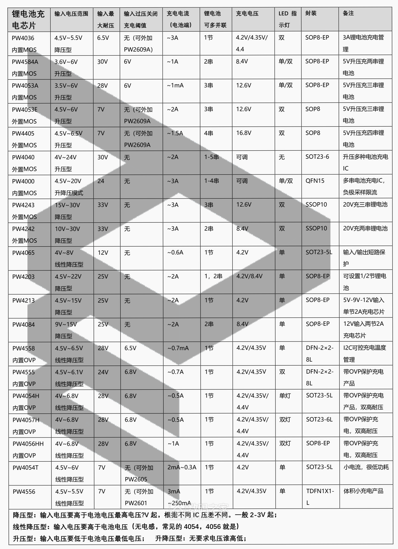

四、选型决策矩阵与总结
需求维度
PW4054H
PW4057H
PW4056HH
PW4213
最大充电电流
500mA
500mA
1000mA
2000mA
输入电压
5V (耐压28V)
5V (耐压28V)
5V (耐压28V)
4.5V-15V (耐压25V)
核心优势
极致紧凑,成本最低
状态指示清晰,性价比高
标准1A快充,双高耐压
高压输入,效率高,发热低
关键设计挑战
几乎无
几乎无
热管理
外围需电感,布局稍复杂
指示灯
LED
LED
LED
/双LED
典型电池容量
≤ 1000mAh
≤ 1000mAh
1000mAh - 3500mAh
1000mAh - 10000mAh
最适合场景
TWS耳机、物联网模组
小家电、便携医疗设备
蓝牙音箱、移动设备
高输入设备、适配器产品
给工程师的最终建议:
追求极限小型化与成本,且电流≤500mA:选PW4054H
需要清晰的充电状态反馈,电流≤500mA:选PW4057H
采用标准5V适配器或USB充电,电池容量适中,需要1A充电:PW4056HH是首选,但务必做好散热。
产品标配为5V/9V/12V等高压适配器,或应用于车载环境:PW4213是更高效、更合理的选择,它能从根本上解决高压差带来的发热难题。
