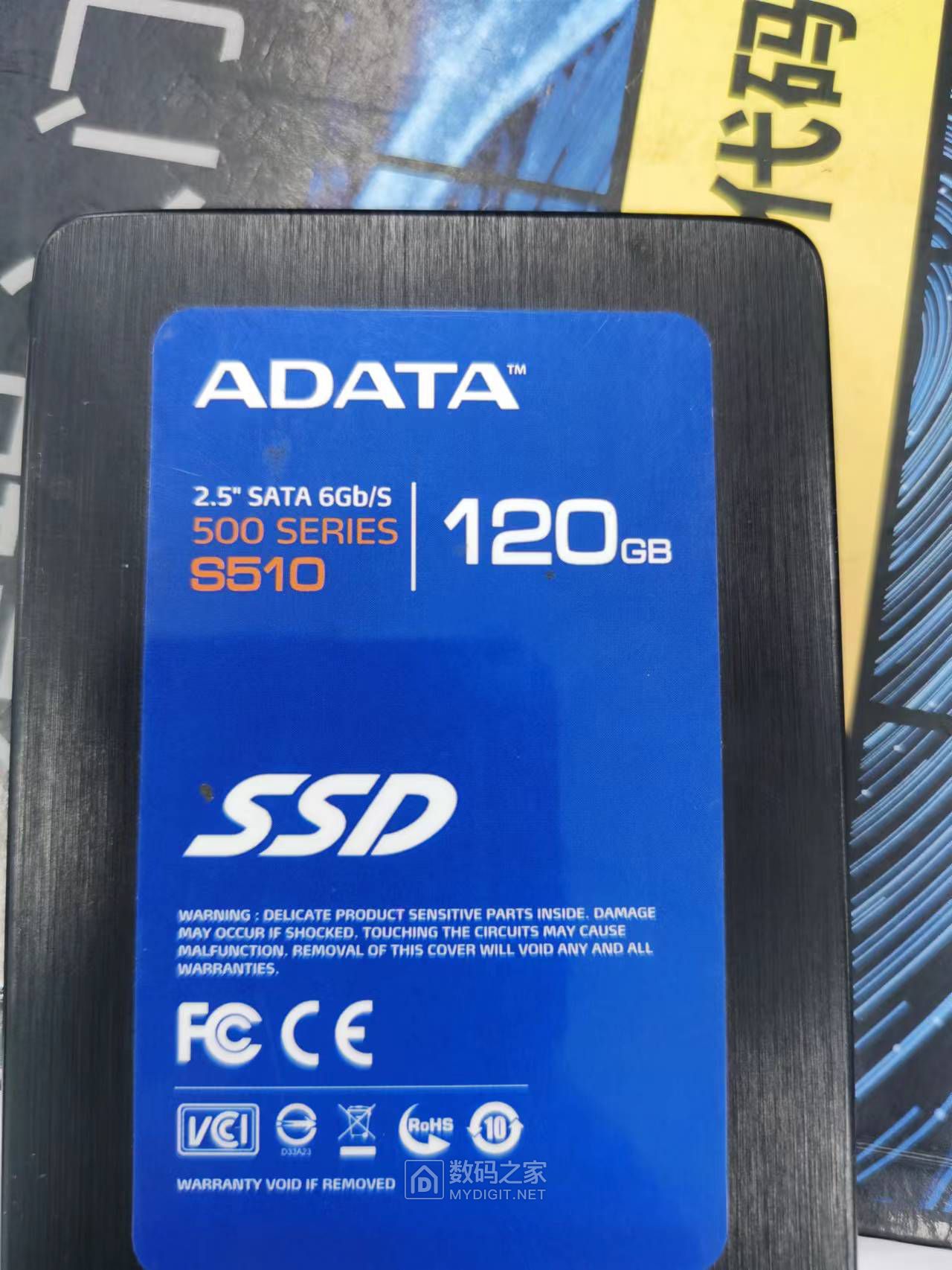

[SandForce] 请大家帮忙看看这是什么颗粒?盘是威刚的S510
发表于 2022-7-4 10:35:18 | 显示全部楼层 |阅读模式

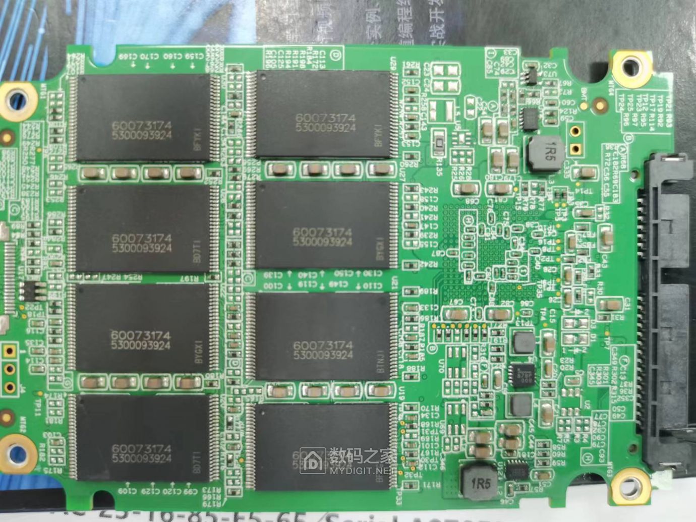

硬盘是威刚的S510,SF-2281VB1-SDC主控,无法识别想开卡的时候,发现是这样的颗粒

嗯嗯,是的,现在就是还没找到颗粒的型号,所以不能确定ID

拆一片上个U盘主控看看就知道了
发表于 2022-7-4 18:21:03 | 显示全部楼层
实在找不到就拆一个上测试架试试

美光:29F64G08CBAAA
intel:29F64G08CAMDD 29F16B08JAMDD
就以上幾種
依顆粒數來猜,我會猜29F16B08JAMDD
发表于 2022-7-4 20:14:48 | 显示全部楼层
SF-2281-Gold 120GB Intel25 MLC TSOP 8xJS29F16B08CAME1
