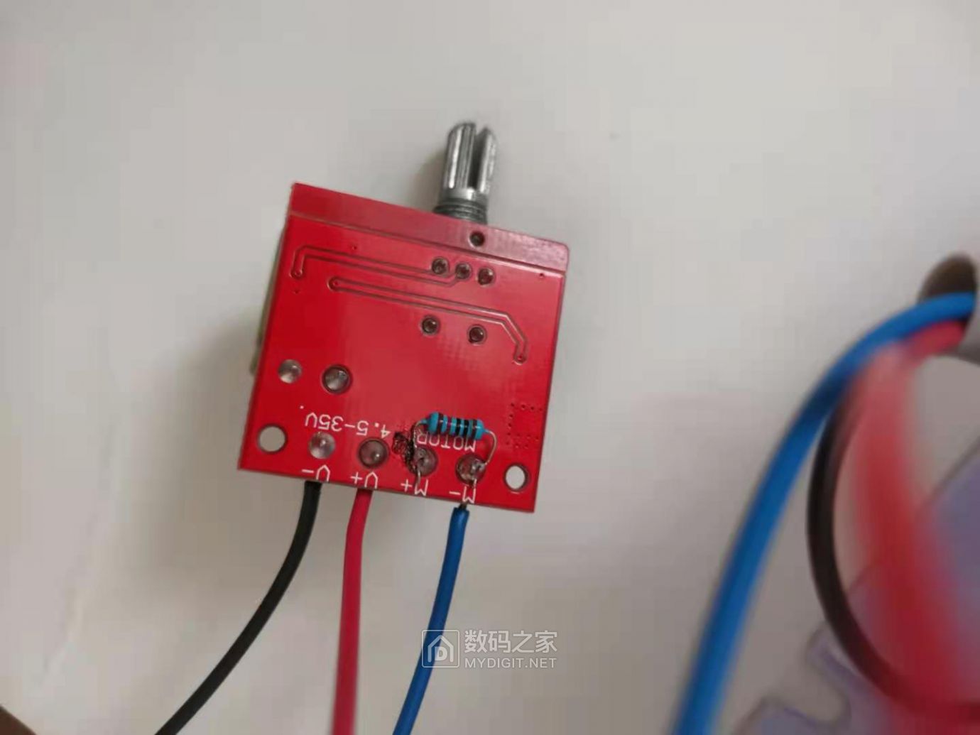

发表于 2022-8-21 17:51:13 | 显示全部楼层
不错,调速器你是把MOS G极的驱动信号给引出来了吗?是不是调最小的时候风最大?
 楼主| 发表于 2022-8-21 17:52:20 | 显示全部楼层
猪小呆 发表于 2022-8-21 17:51
不错,调速器你是把MOS G极的驱动信号给引出来了吗?是不是调最小的时候风最大? ...
开机时候风最大,不知道怎么反转过来
发表于 2022-8-21 18:03:23 | 显示全部楼层
kokok 发表于 2022-8-21 17:52
开机时候风最大,不知道怎么反转过来
其他的地方不用动,在M+和M-之间焊一个10K的电阻,然后M-接调速信号线,原理是MOS导通的时候这里的信号被接地,所以是低电平,MOS截止的时候信号就是取12V经过这个10K电阻,所以是高电平,刚好反过来了:
回复 支持 4 反对 0
