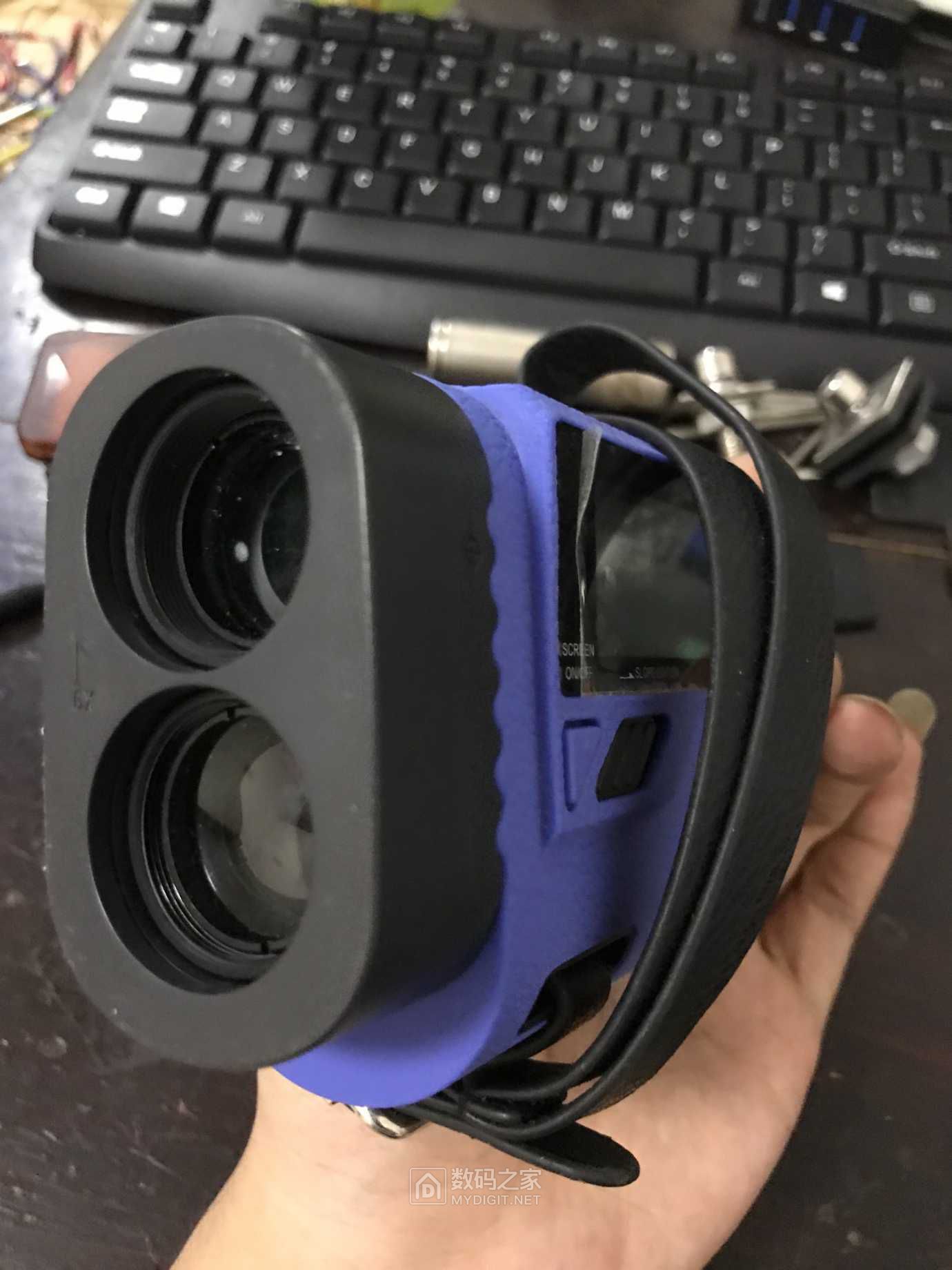

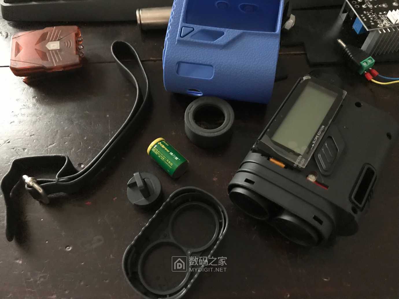

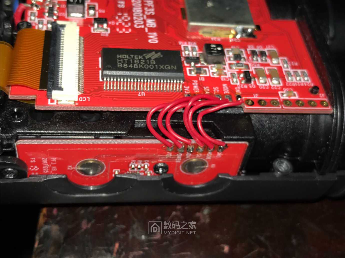

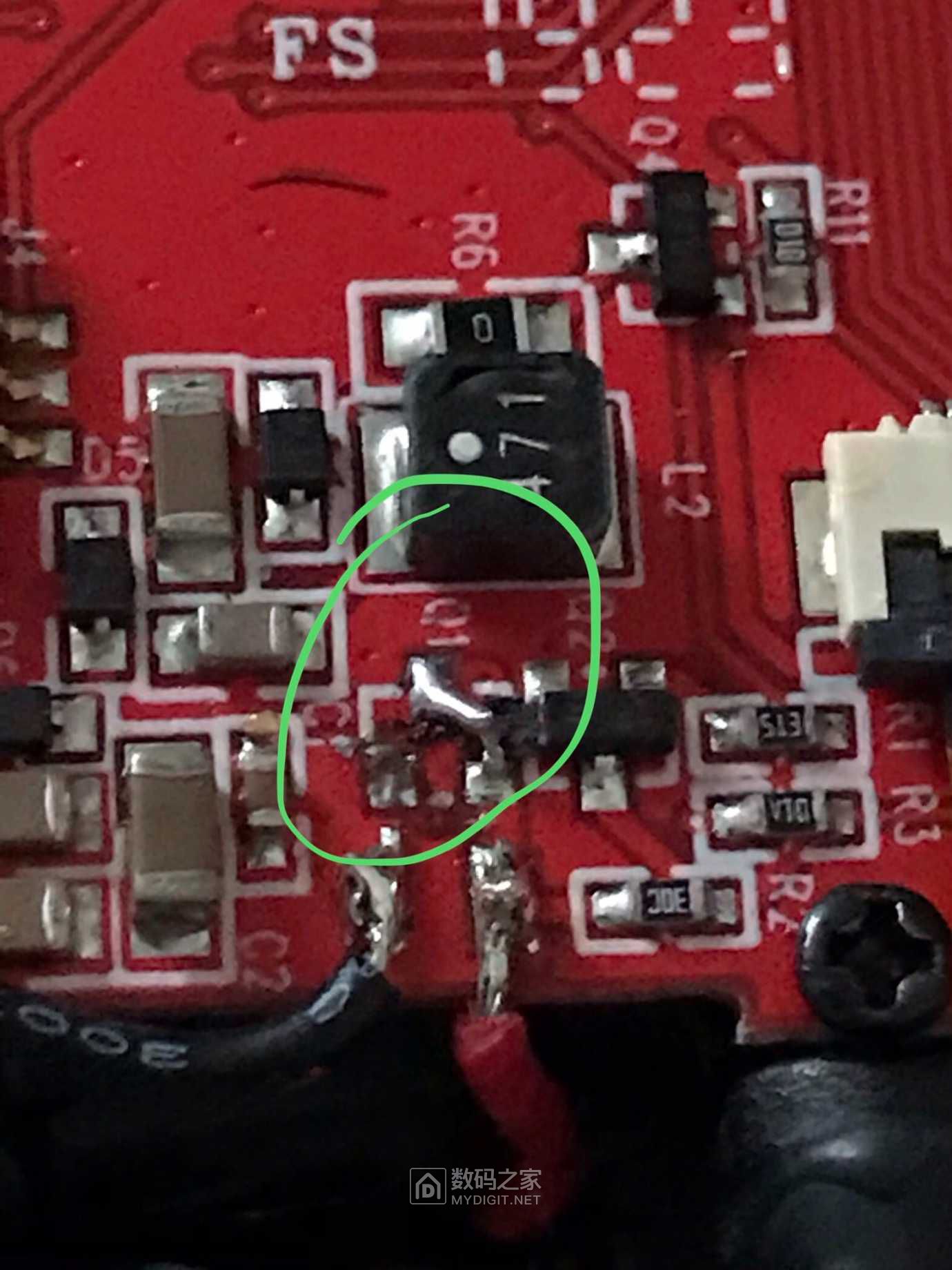

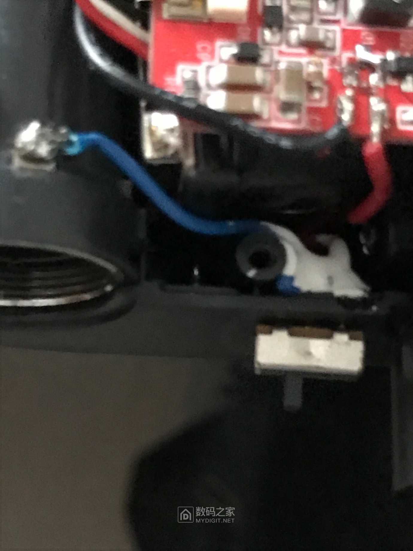

主要目的是修理。这个测距仪之前借给朋友用,那家伙好奇,把电池取下后塞回去时装反了,当场就烧了不开机了,啥反应都没有,我也不怪他,回来后就丢抽屉里吃灰了。前段时间无聊翻出来打开想修一下,发觉只是个小问题,但也没法完全修好了,总之勉强能用。下面拆开给大伙看看我的土法修复术,首先取出电池,测距仪用的是CR2的标称3.3v可充电锂电池,我怀疑就是铁锂,但是又不确定。 719D348C-5BC3-4928-B86C-638FF3DF6BCF.jpeg

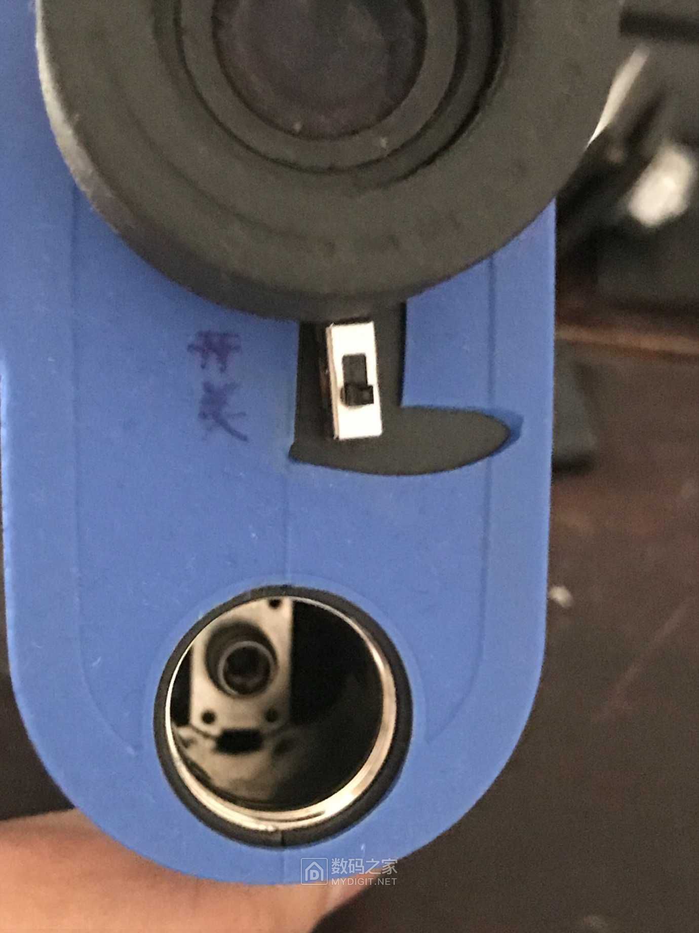

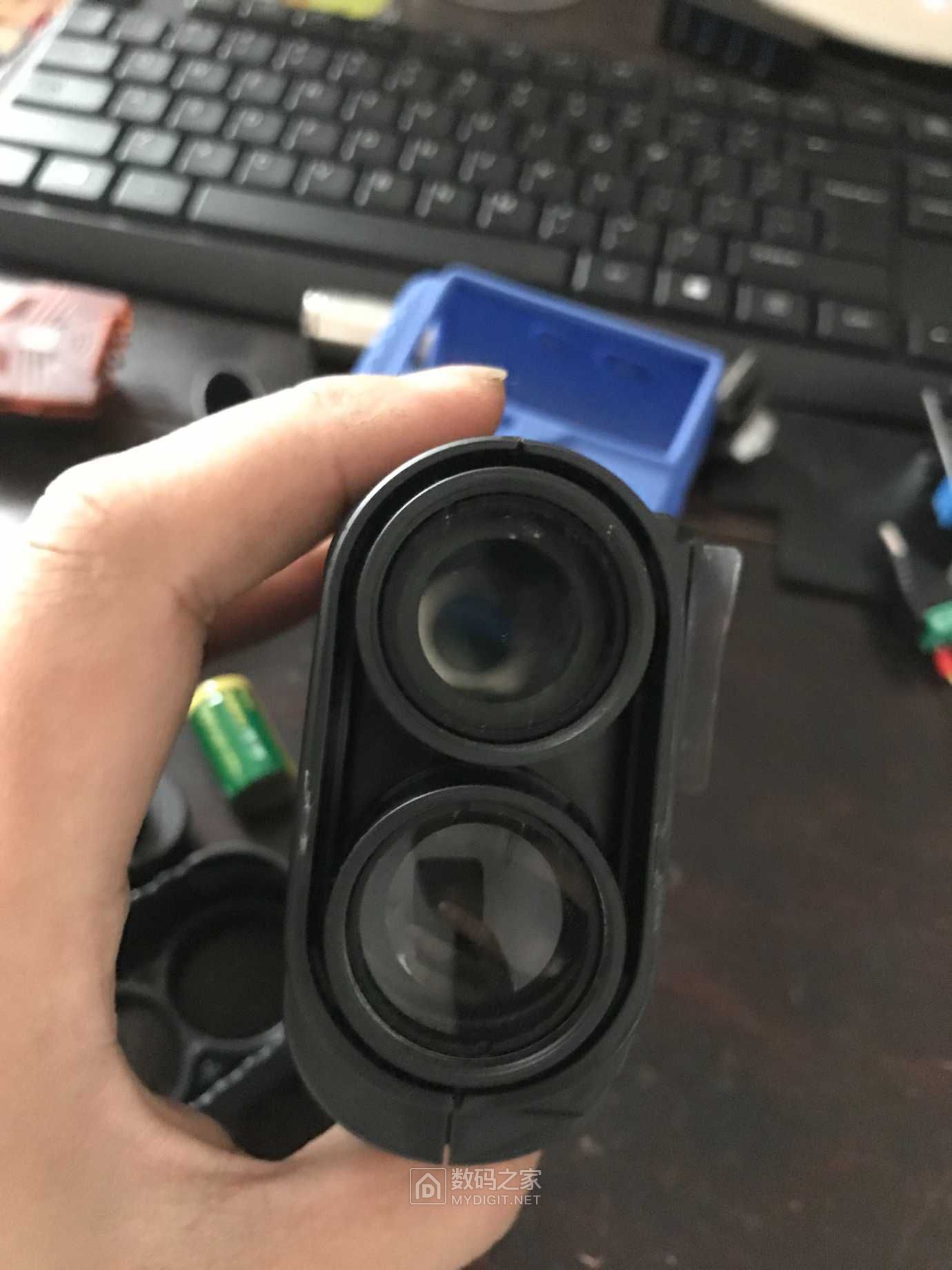

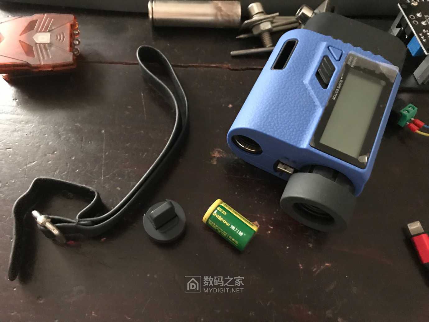

取下物镜外套和仪器皮套。 C8A51093-85EB-4D8E-A66F-D3A3FBE0CCED.jpeg C8A51093-85EB-4D8E-A66F-D3A3FBE0CCED.jpeg

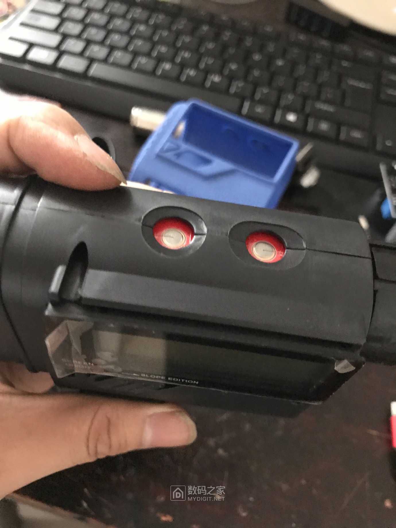

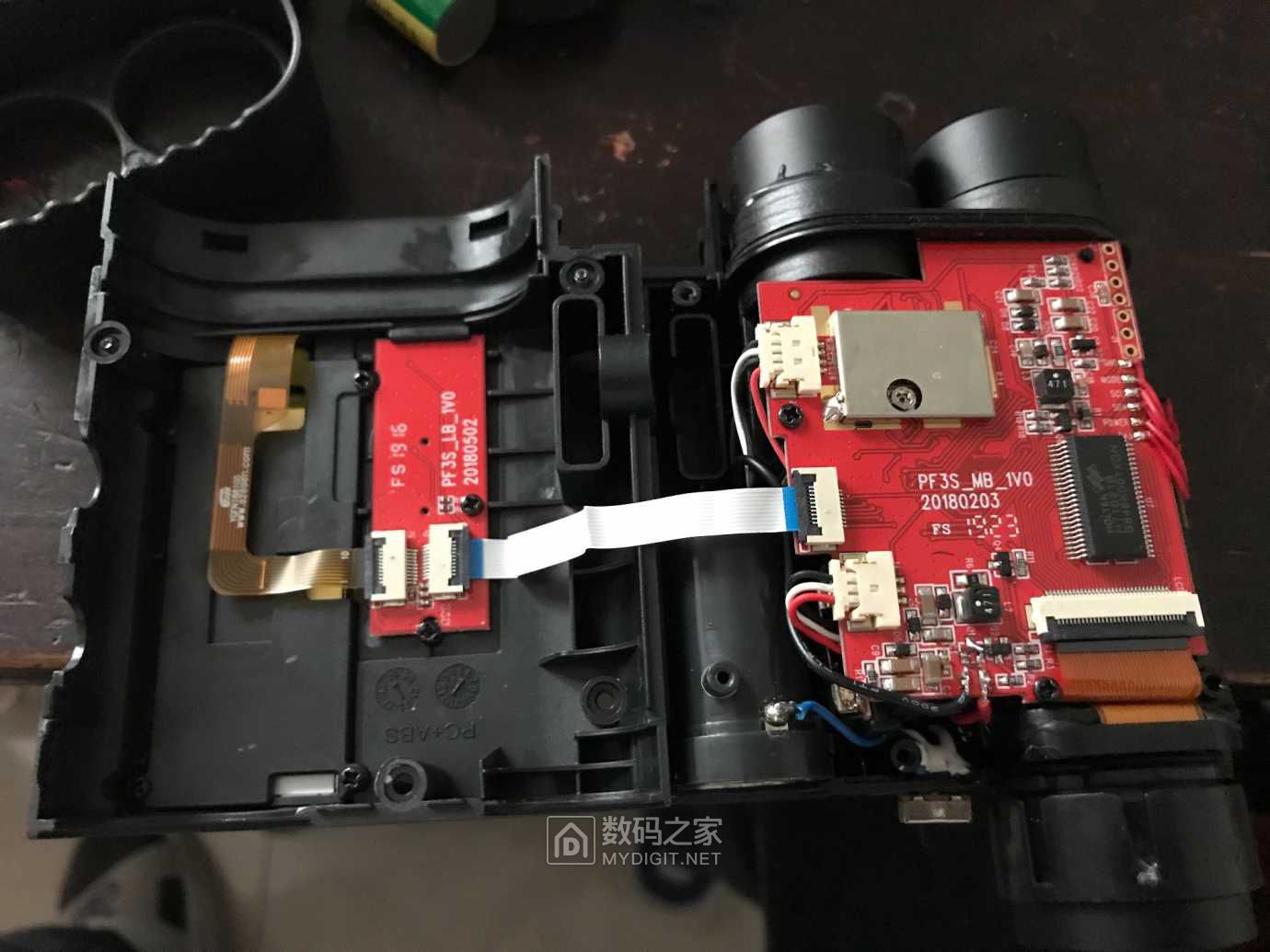

因为上次我打开后,顺着电池导线,过来到电路板上,有个mos管,我猜测就是电子开关了,于是本着我的土法治疗术,直接铲掉mos管,一坨锡连接mos的主回路,居然就通电开机了,大功告成啊哈哈哈。 A3D3392D-4F0A-46A3-8DB7-D9B2DB8751F5.jpeg
因为我换不来这么小的米粒mos,它比电烙铁尖都小,作为菜鸡的我怎么换?所以干脆用拨扭开关控制开关机呗。上端按键板居然直接用一排飞线,不够专业,好歹是四百多块钱的东西,认真点好不。 D6EF0AF8-275D-4E36-B08A-F01C27E035A2.jpeg

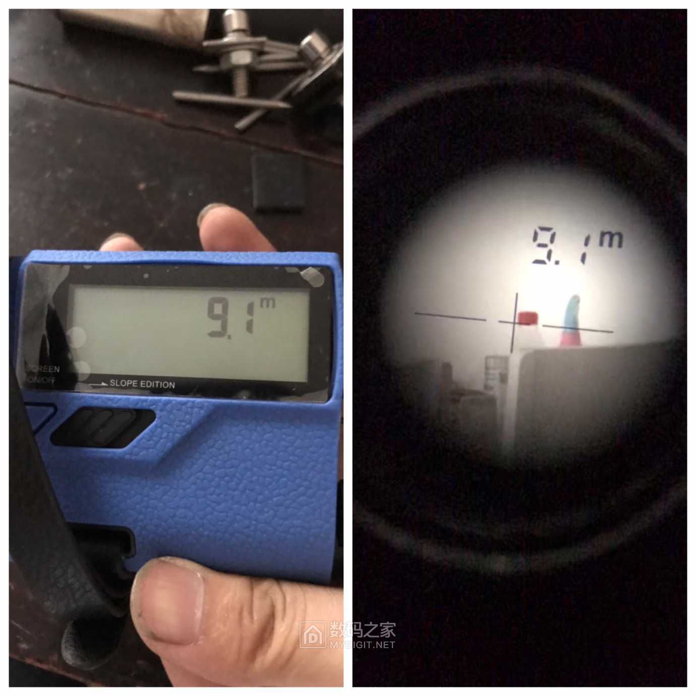

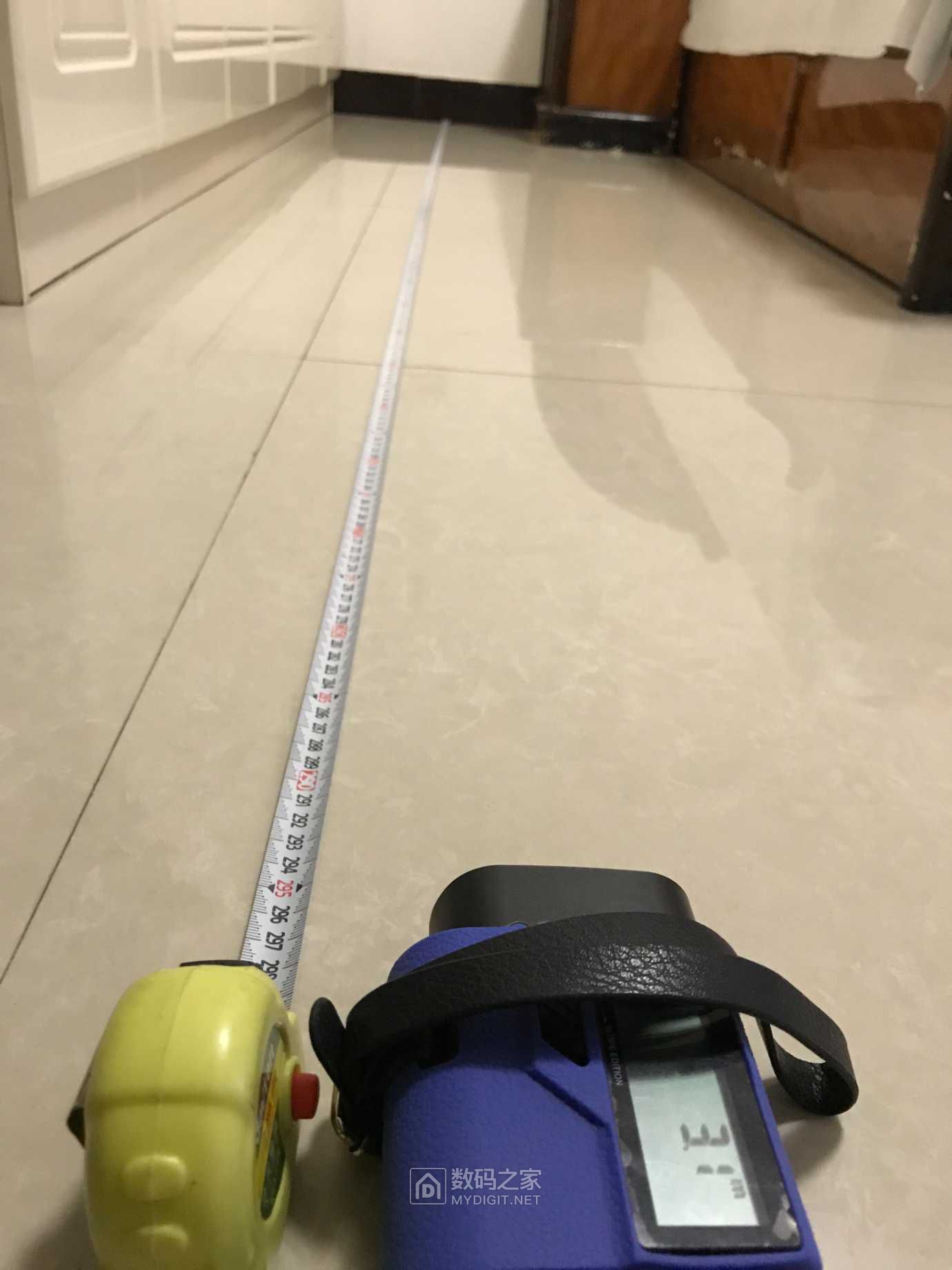

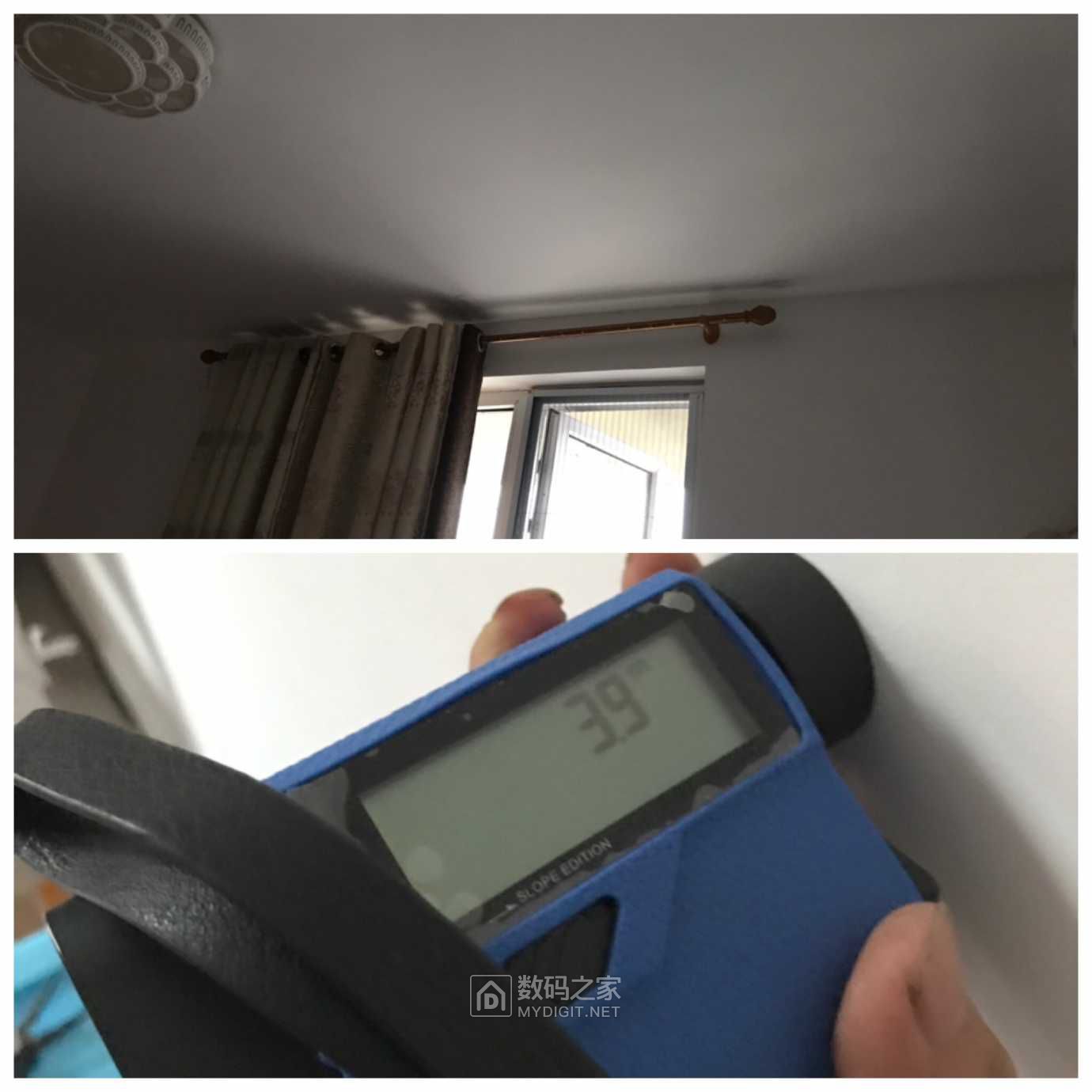

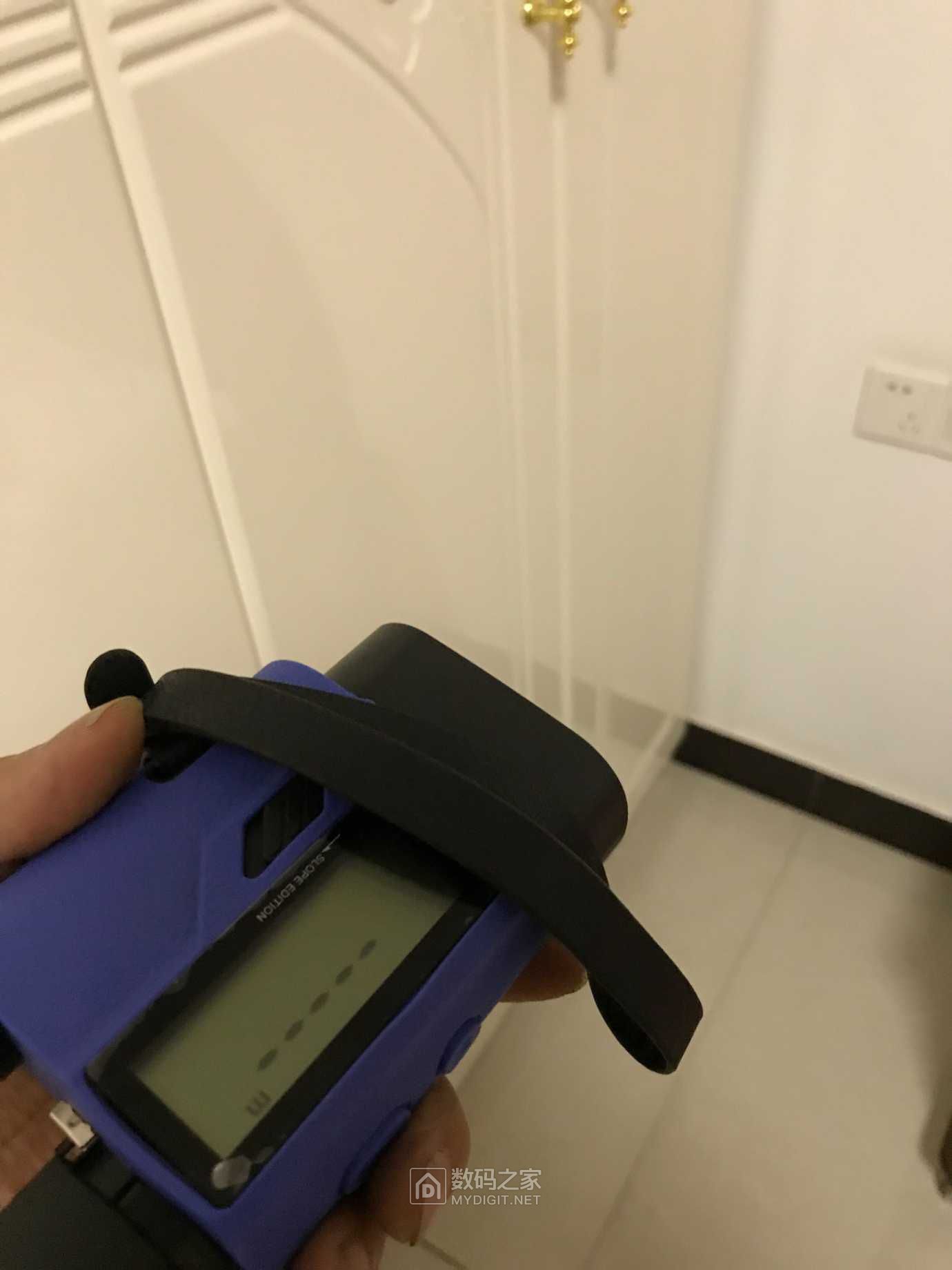

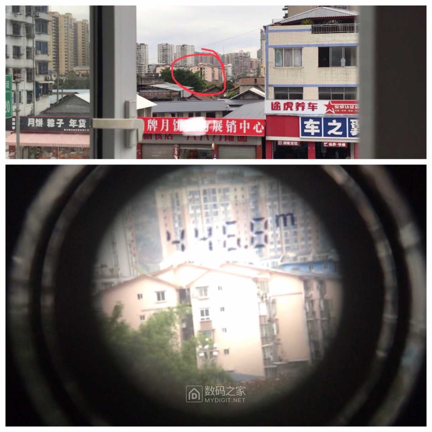

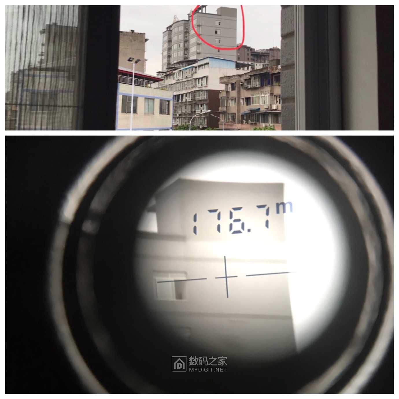

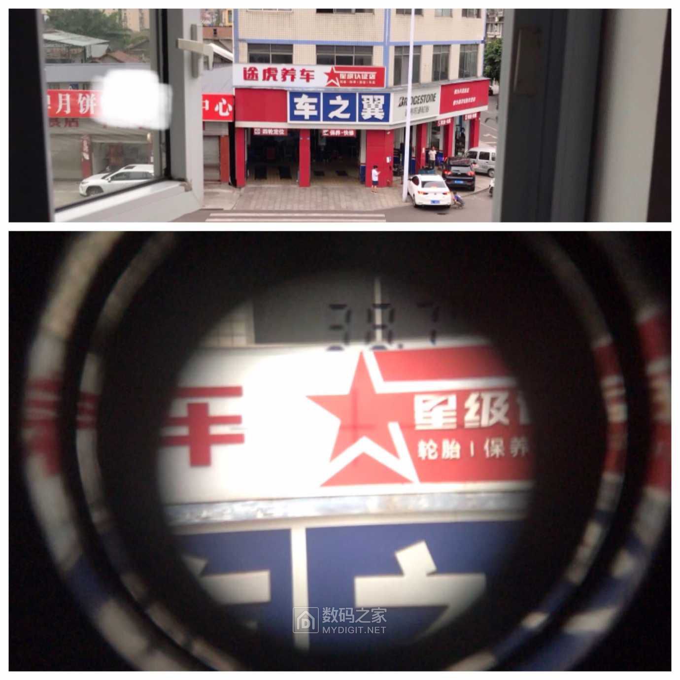

这玩意儿室外误差还挺小,我之前在工地上对比过测量员的那种三脚架测距仪,50米内误差1米以内,200米内基本误差最多3米左右吧,差不多就是了,几百块的玩具不可能和专业仪器比,看个大概多远就可以了。最后看几个街景 EDB030F7-A835-4F64-8111-41C671A81A77.jpeg EDB030F7-A835-4F64-8111-41C671A81A77.jpeg EDB030F7-A835-4F64-8111-41C671A81A77.jpeg

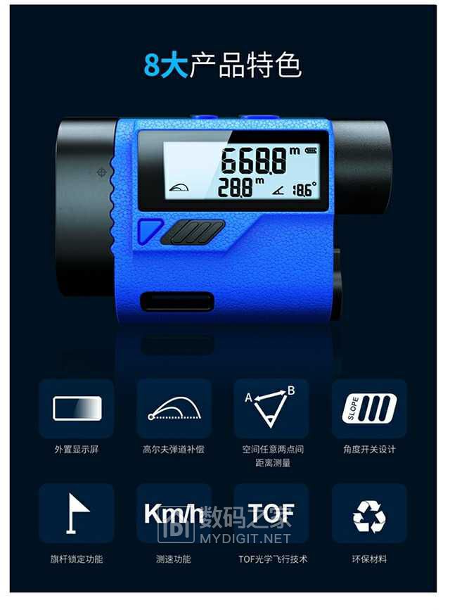

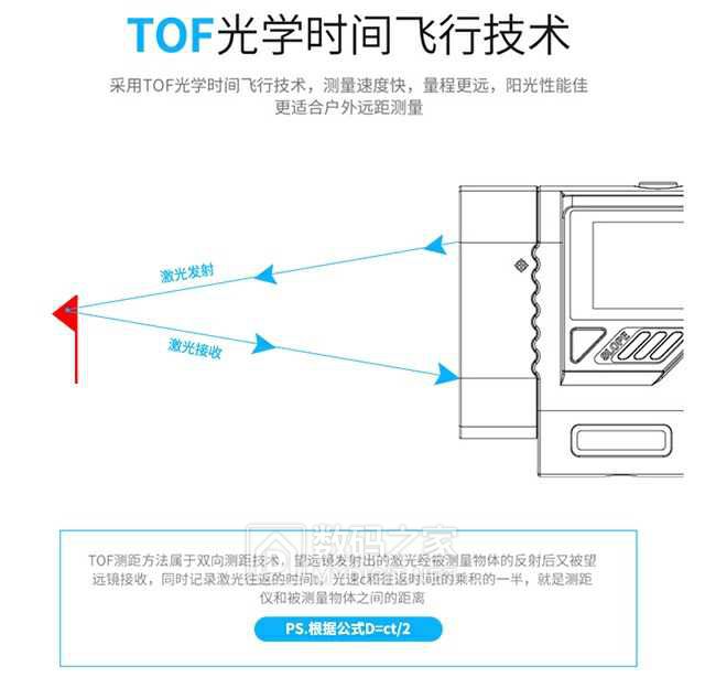

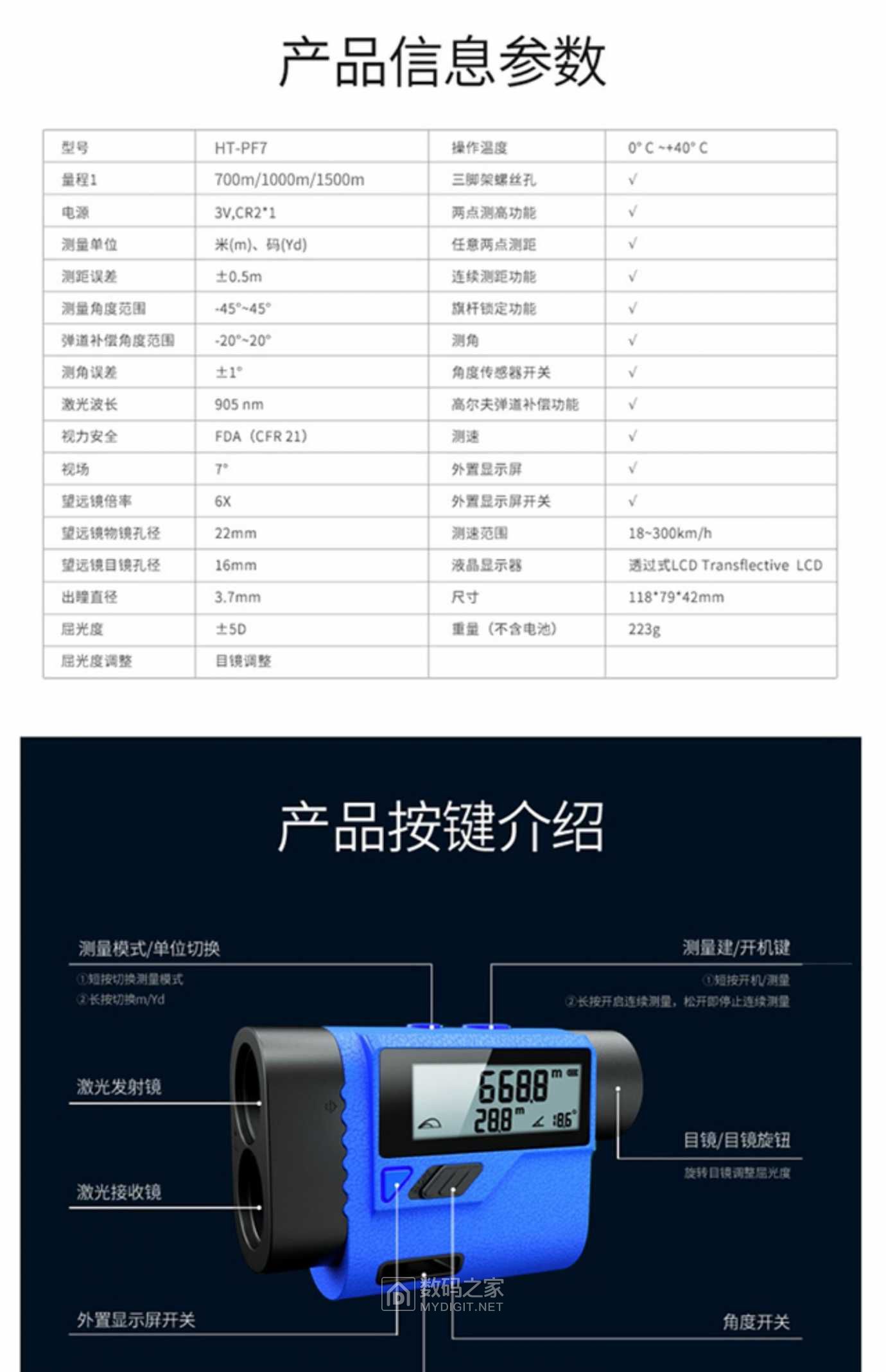

最后补一些这个测距仪的参数功能 tb_image_share_1661776730378.jpg tb_image_share_1661776749491.jpg tb_image_share_1661776766382.jpg
