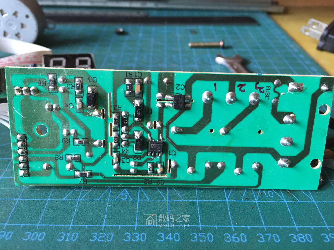

拆修一台樱花凉霸吸顶式集成吊顶风机,一直安装在卫生间使用,突然坏了通电毫无反应,拆下来修修看
就这个7805集成稳压块坏了造成无5伏电压输出
换一个同型号稳压块
装机试运行一切正常,成功修复
完:谢谢观赏

 楼主| 发表于 2022-9-3 12:23:42 | 显示全部楼层
panmouse 发表于 2022-9-3 11:50
后面看到开机才知道是触摸控制的!
不是的是遥控器控制,主机无法操作
