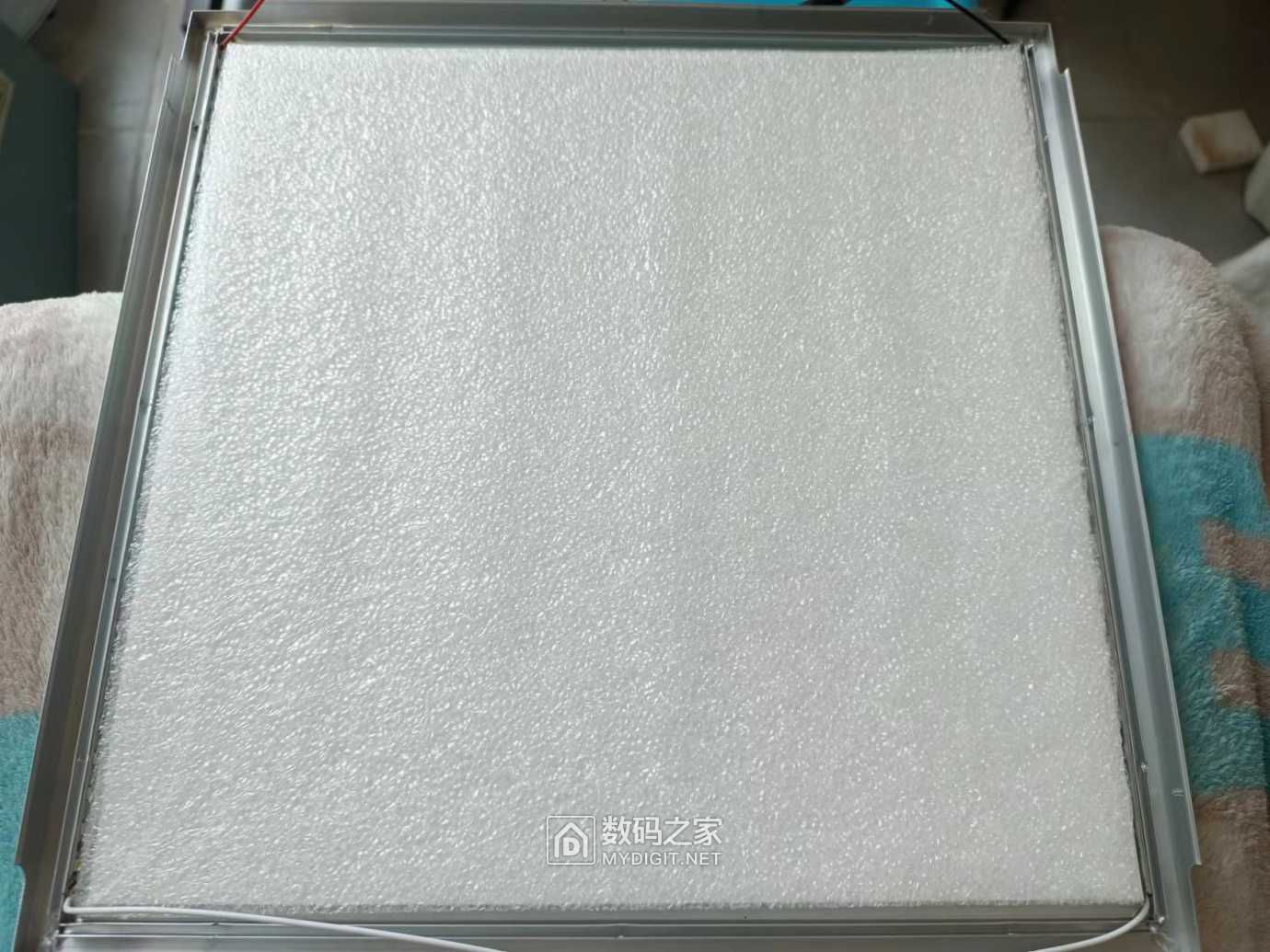

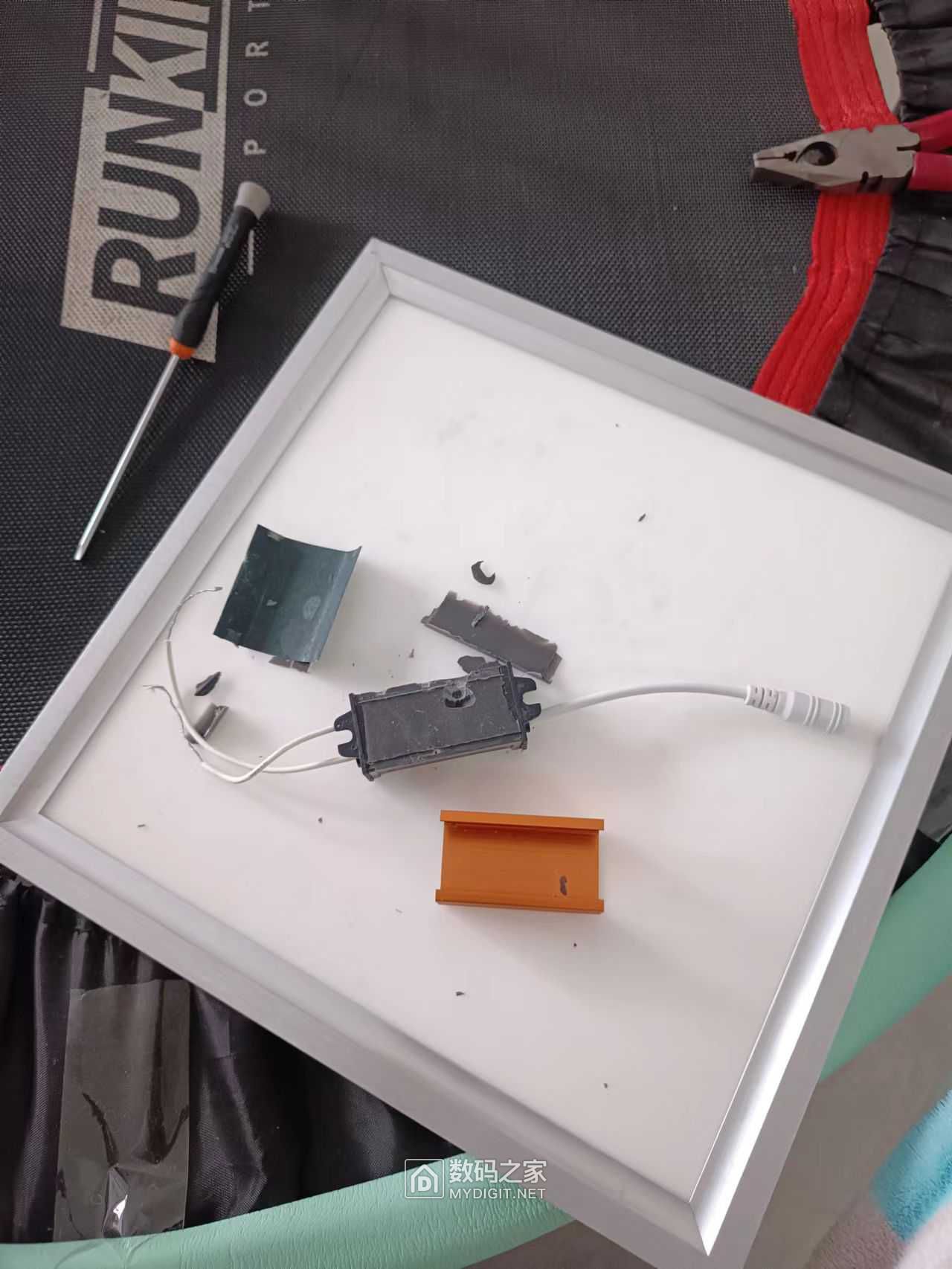

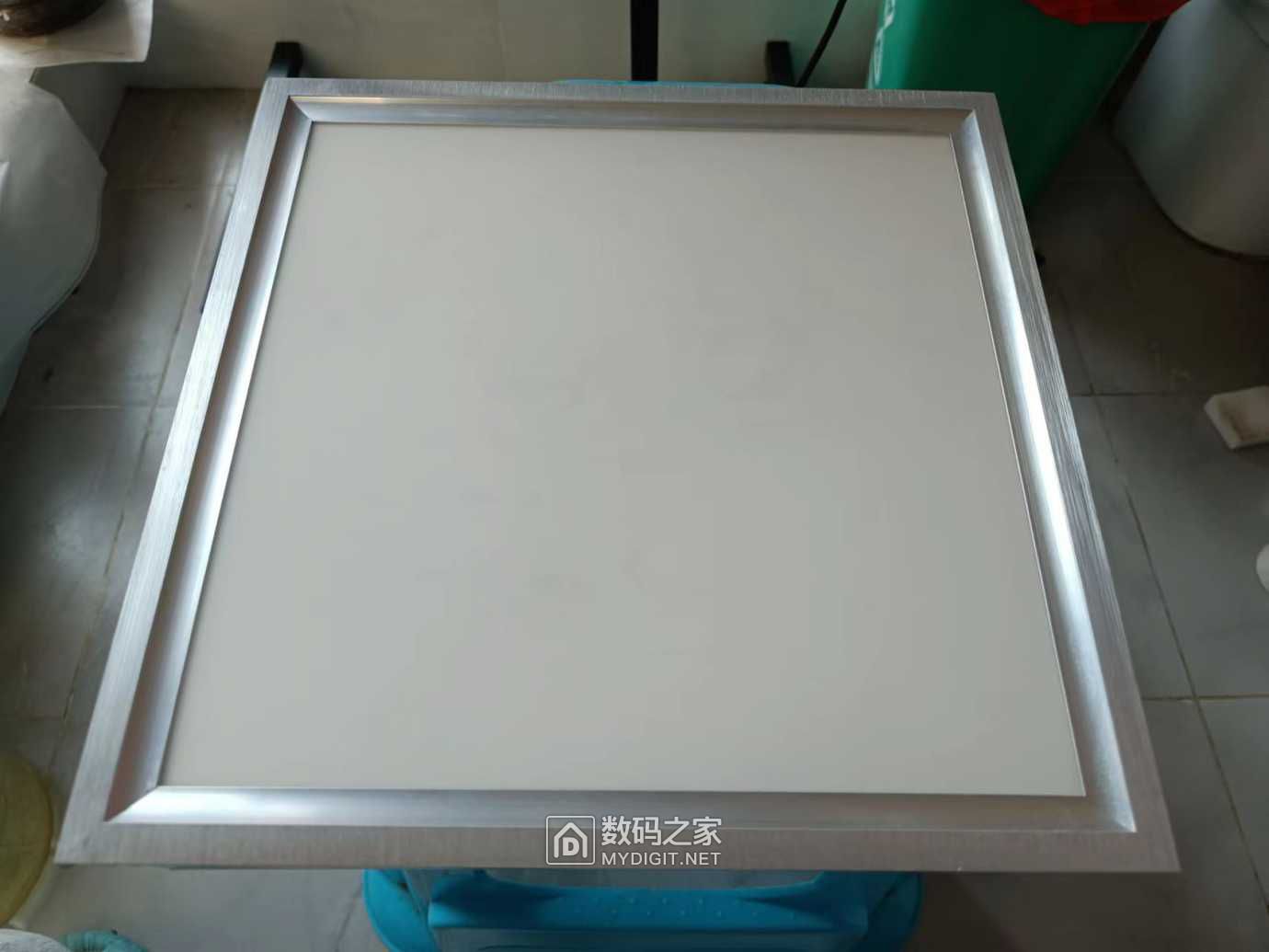

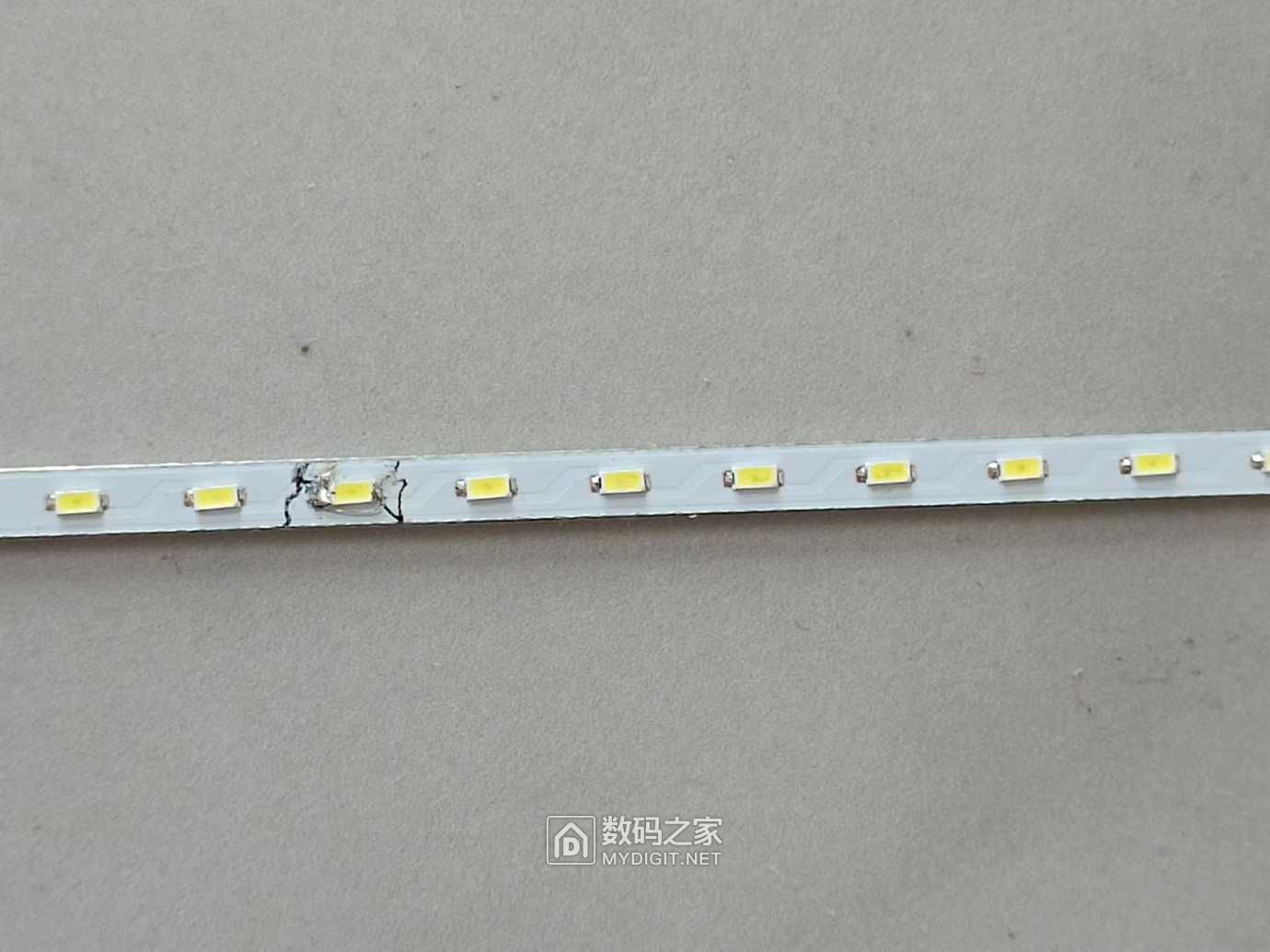

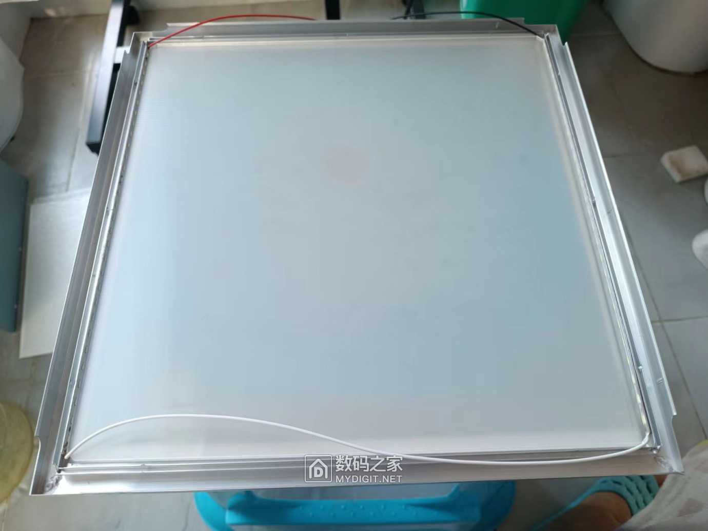

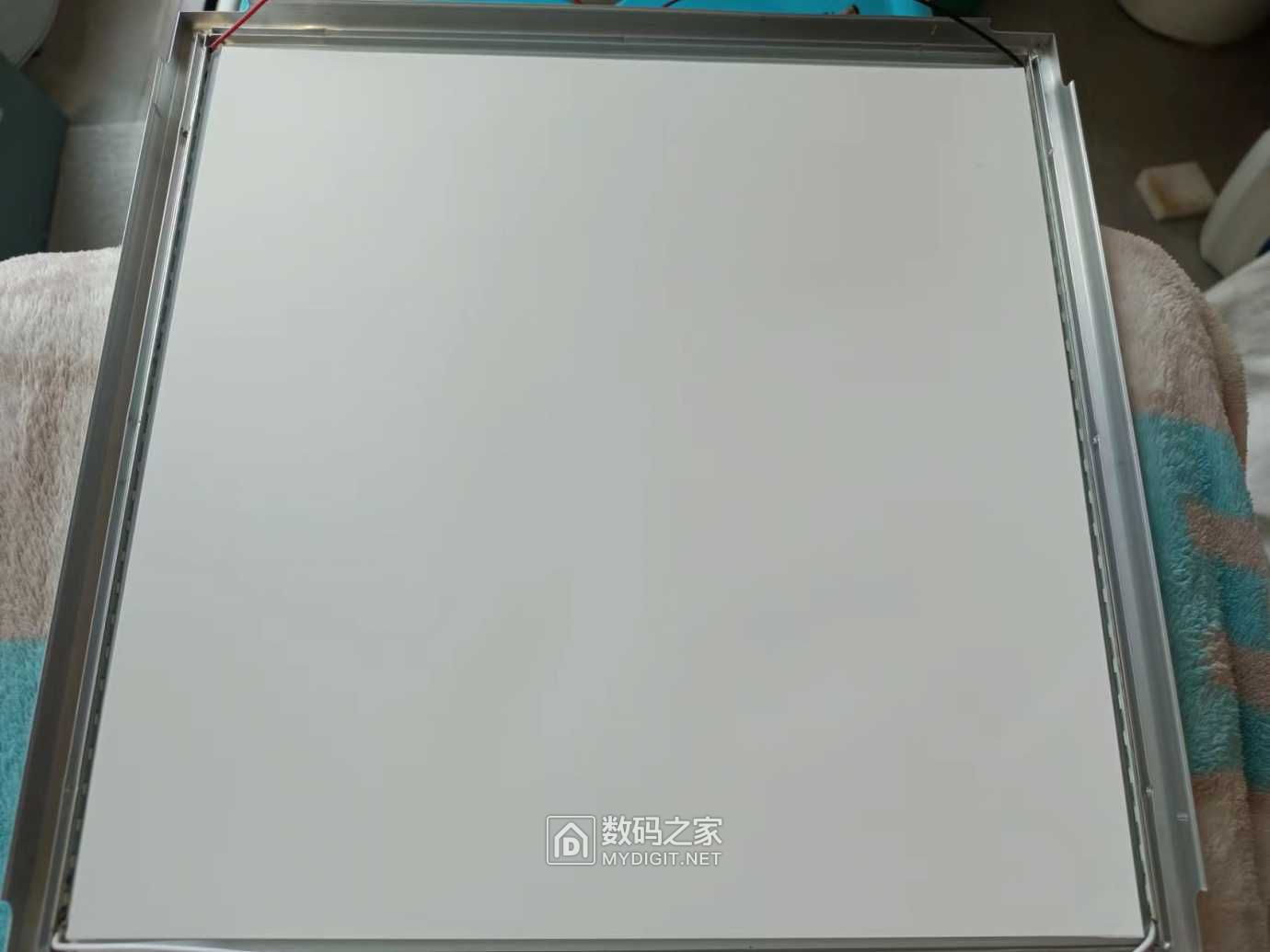

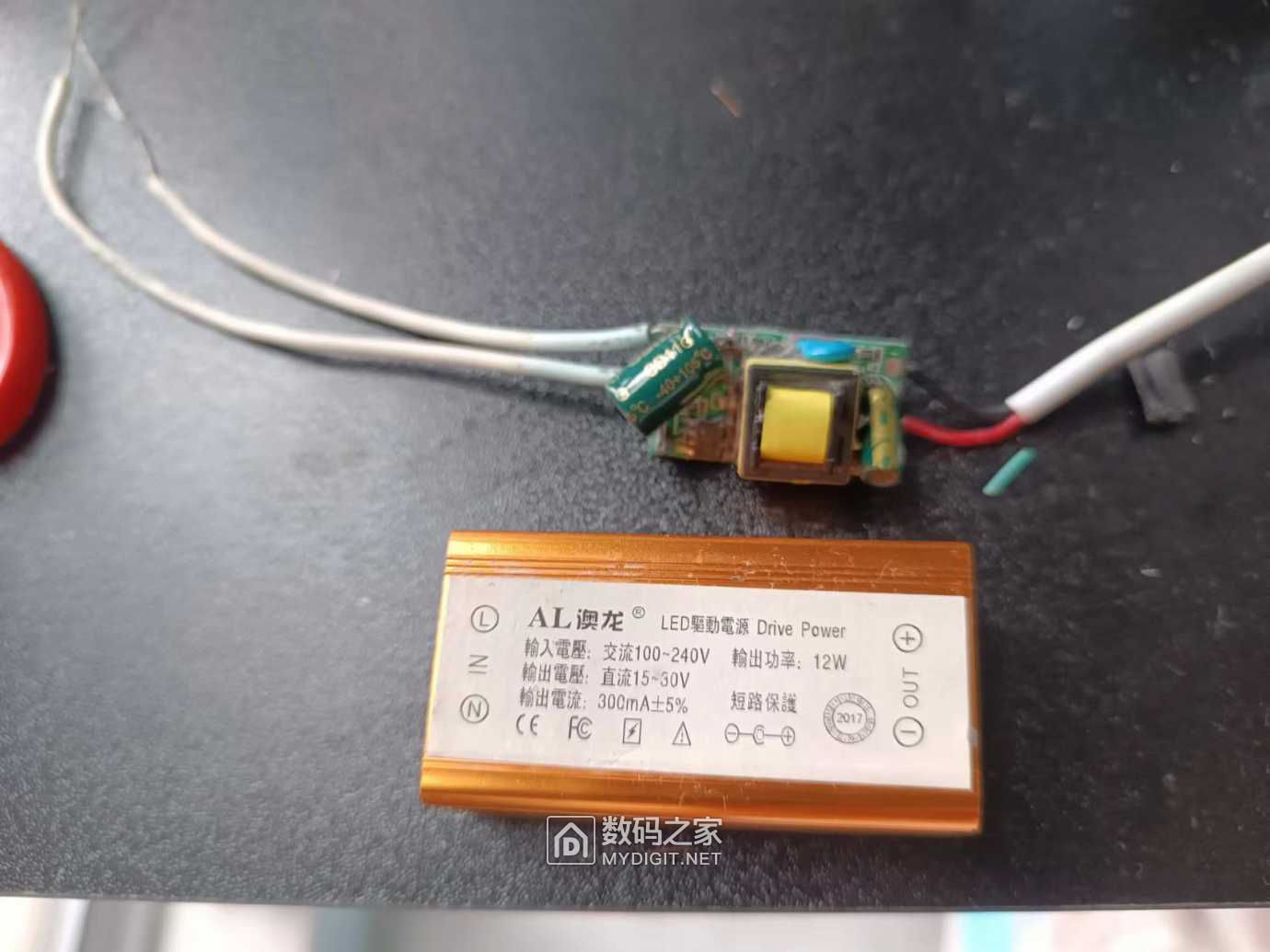

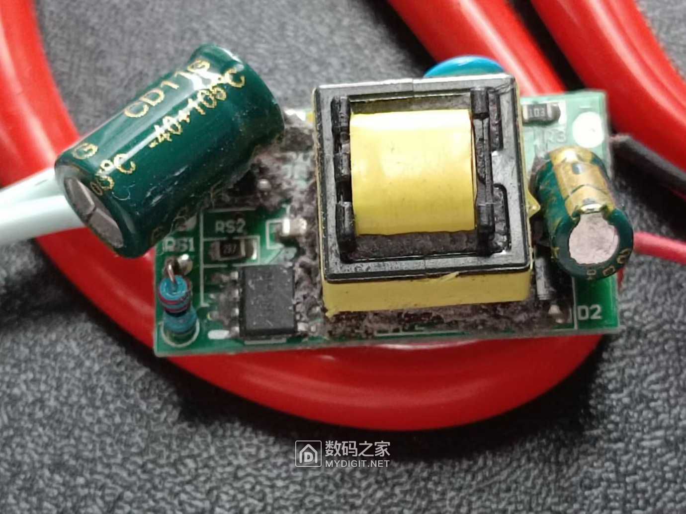

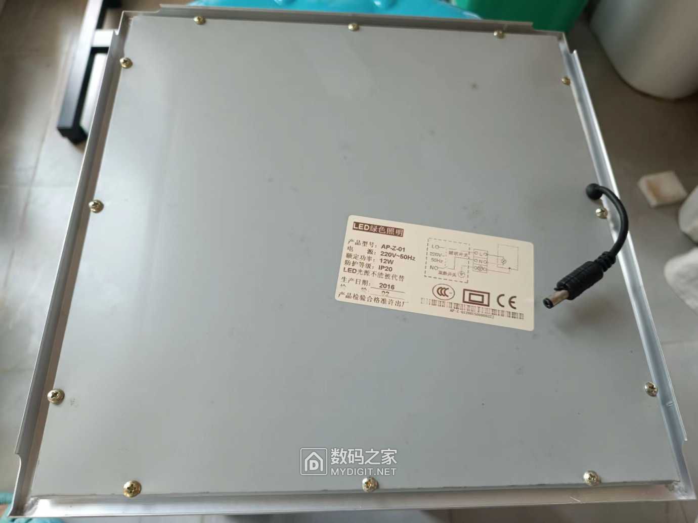

18年5.8大洋一个买的厨房集成吊顶灯,买了6个。
这几天有一个有点闪烁。

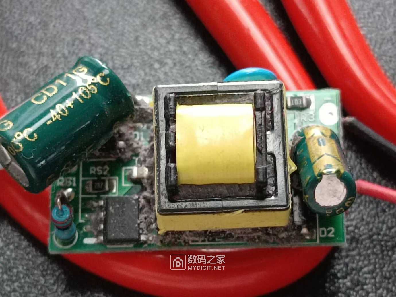

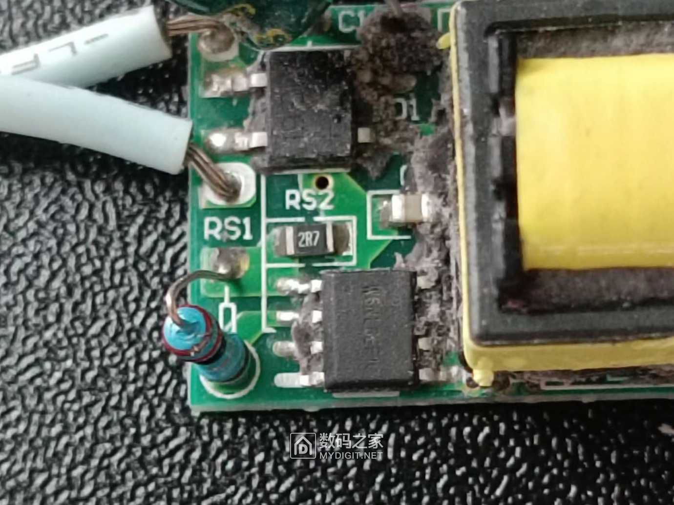

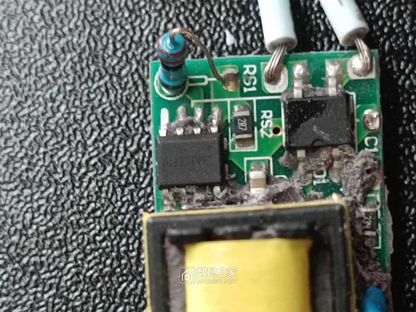

首先检查驱动,发现驱动是灌胶的,

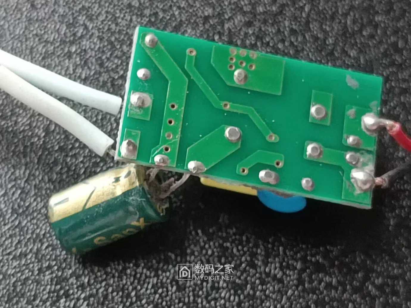

把胶去掉,先看看两个电容没有鼓包。
把大的电容换一个试试看,50V6.8实测约5.6左右,换成50V10的,发现还是闪。
继续将16V4.7的换成10uf
的,测试还是闪。这时怀疑灯板问题。拆灯板。

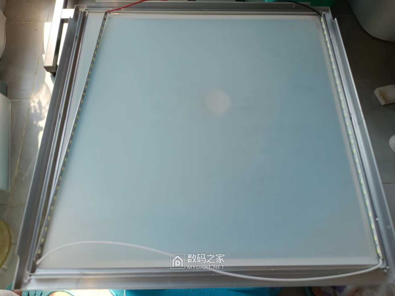

拆下后盖,是一层泡沫塑料衬垫
下面是一层反光膜

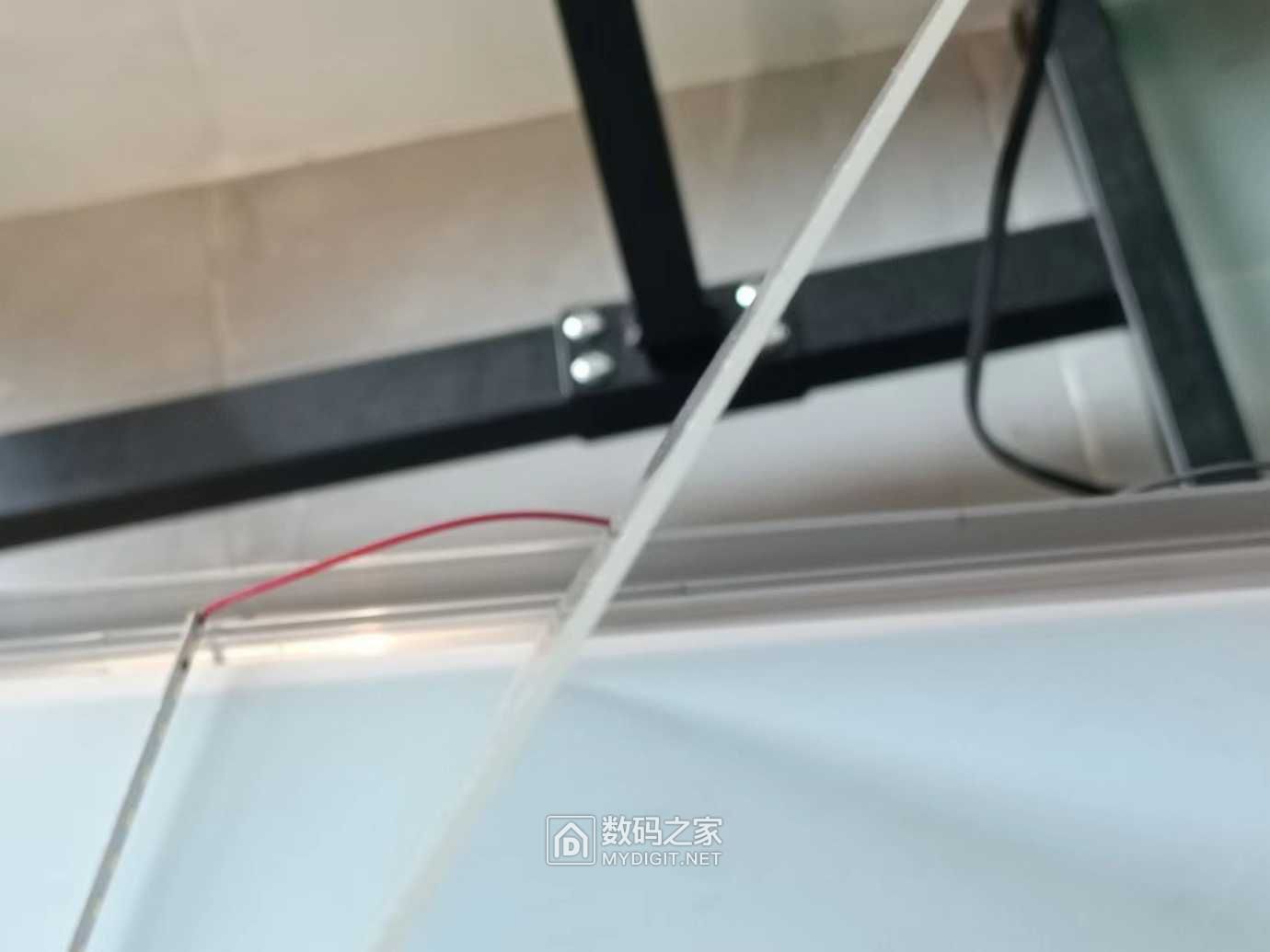

然后是导光板

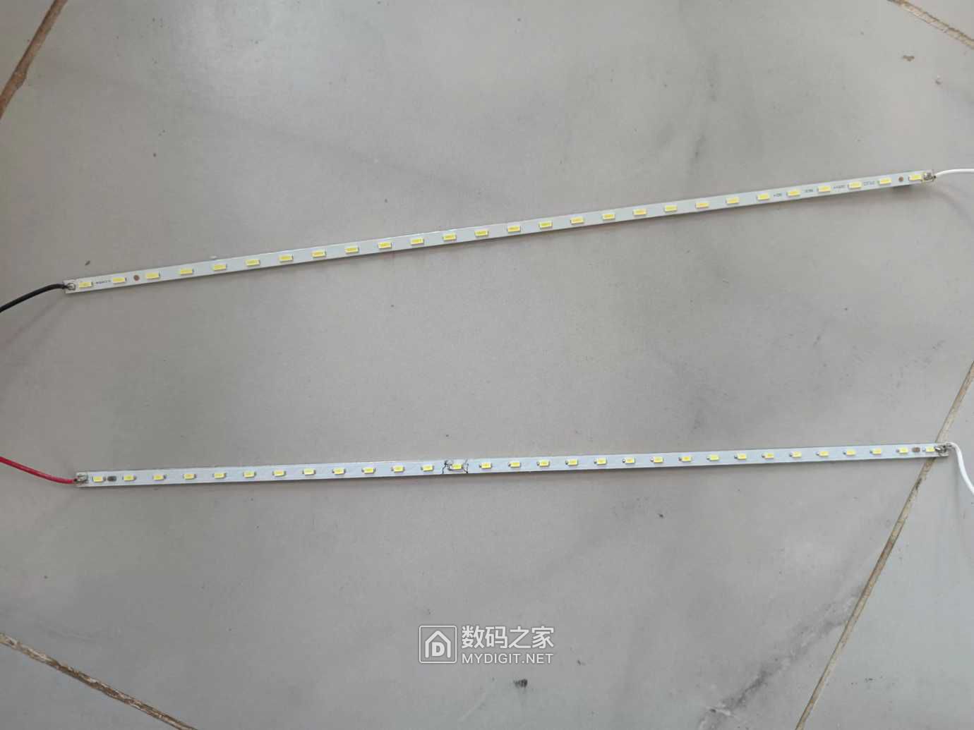

两侧的灯条

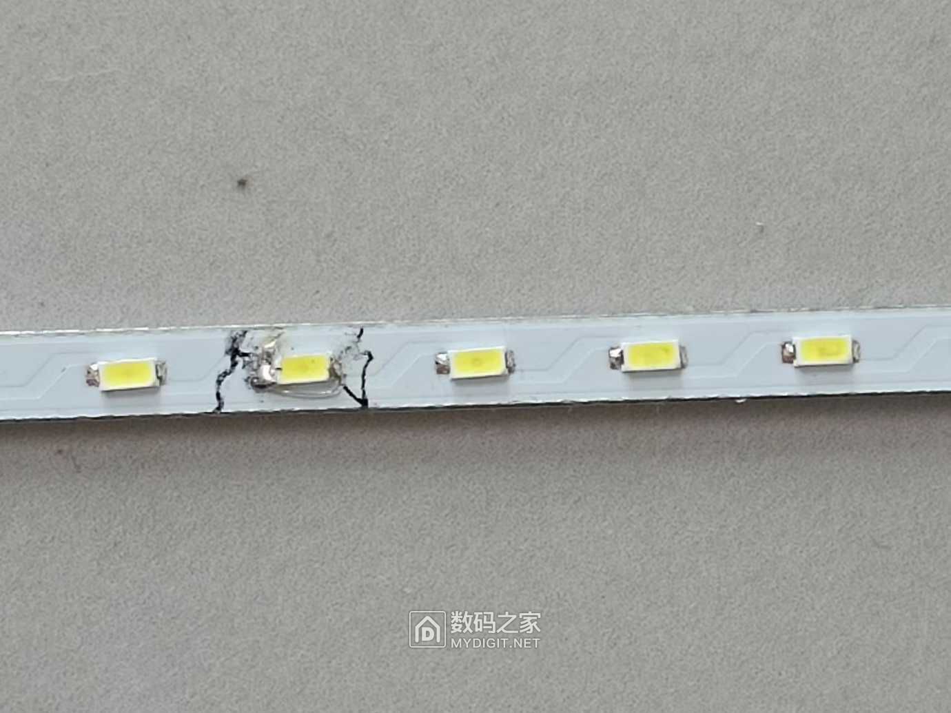

直接用灯条接驱动,一眼就看出来闪烁的led灯珠,没有合适的灯珠,直接短接,测试正常。收工。
