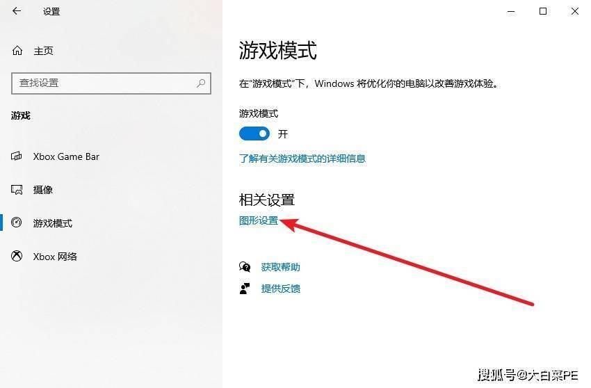

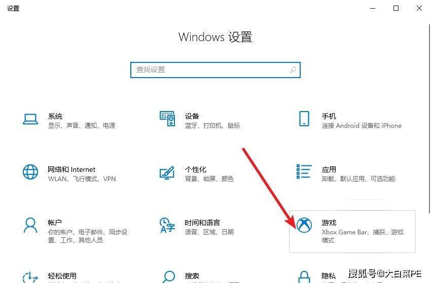

第一步:设置Windows游戏模式!

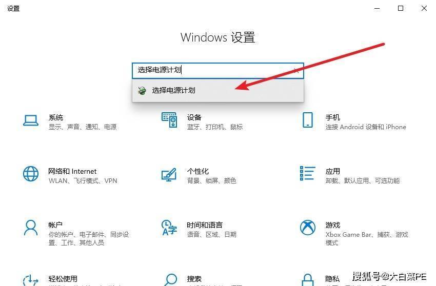

首先,同时按住win+i打开设置页面,搜索并打开【选择电源计划】。

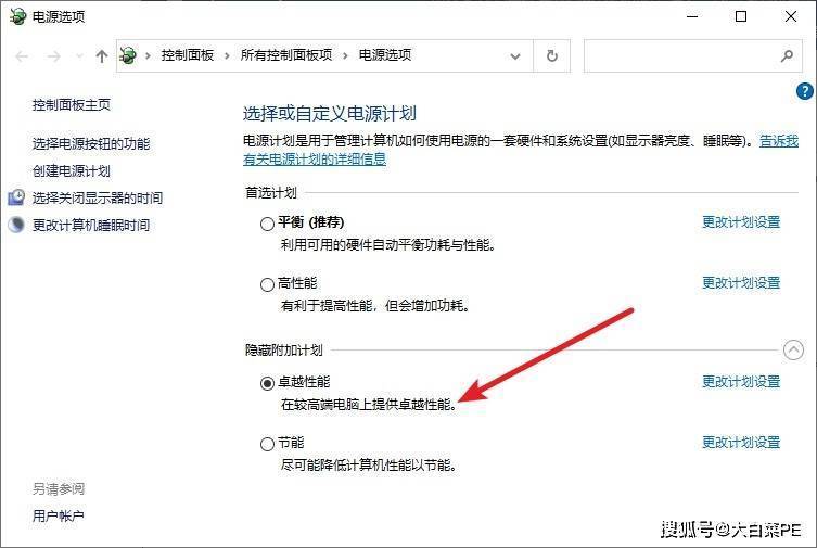

然后,在电源计划中,选择开启隐藏附加计划【卓越性能】,或者你也可以根据情况选择开启【高性能】。

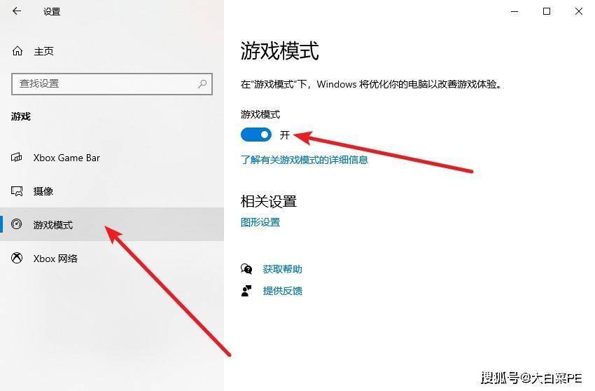

接着,回到设置页面,点击进入【游戏】-【游戏模式】,选择开启【游戏模式】。

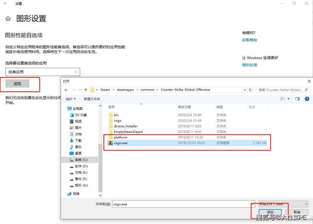

下一步,添加游戏模式中运行的游戏,点击右侧【图形设置】。
然后,点击【图形设置】,找到并添加需要使用游戏模式运行的游戏,假设为CSGO游戏。
最后,点击CSGO 游戏【选项】,设置图形规格为【高性能模式】,点击【保存】即可。

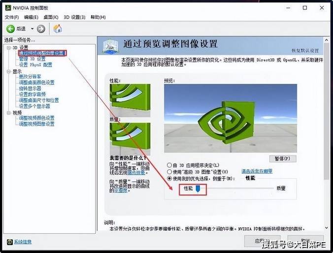

首先,右键点击桌面空白处,选择【NVIDIA控制面板】,点击【3D设置】-【通过预览调整图像设置】,将【使用我的首选项……】设置为【性能】。

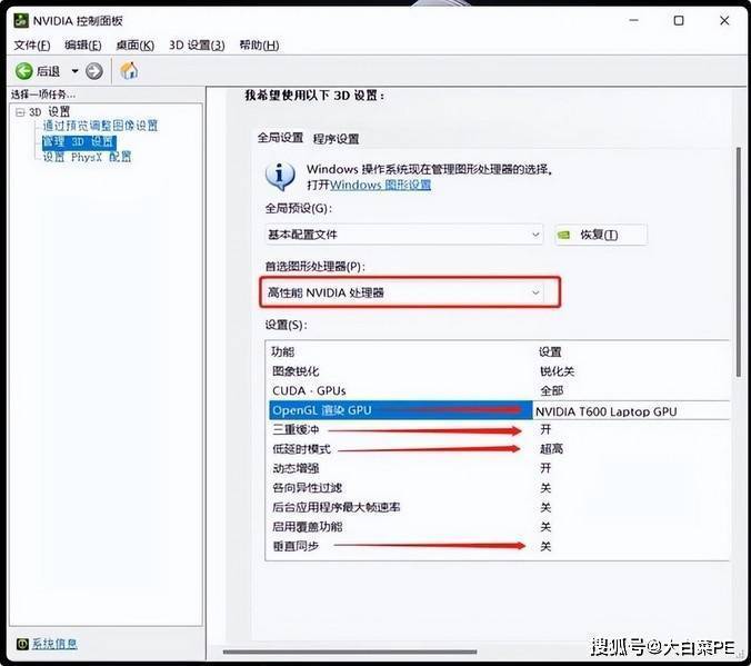

最后,点击【管理3D设置】-【全局设置】,如图所示,进行这5项设置即可。

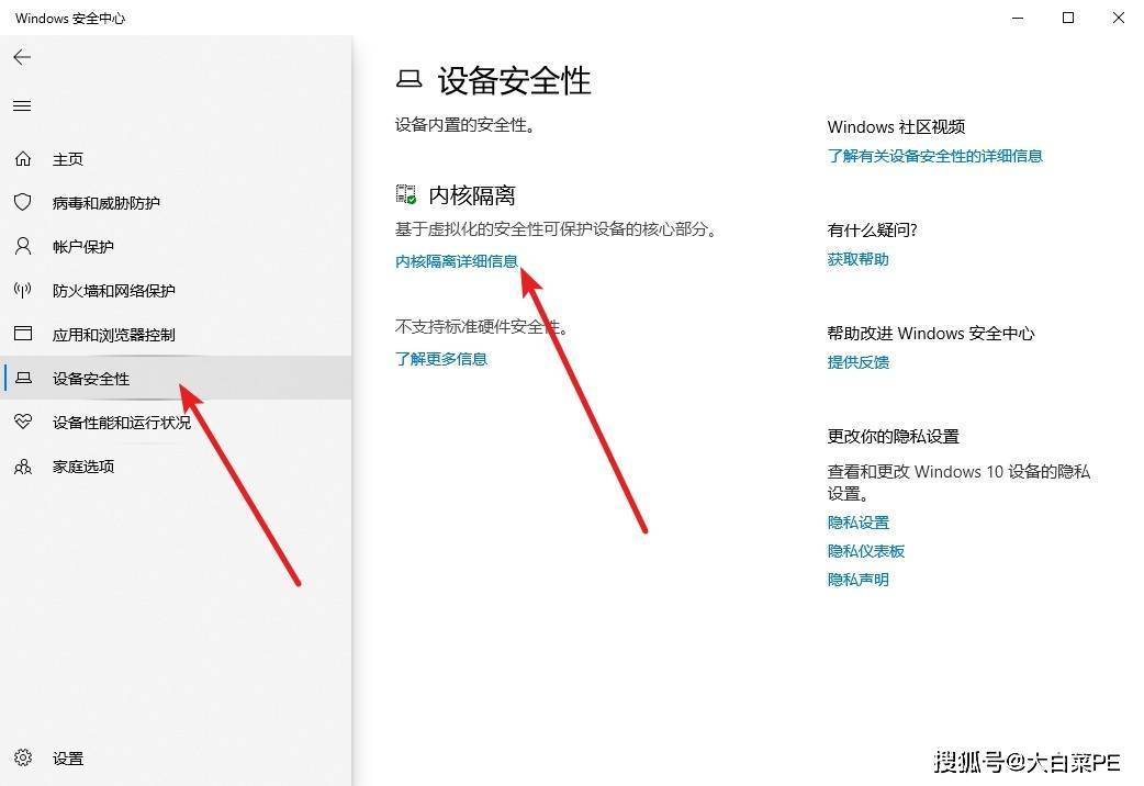

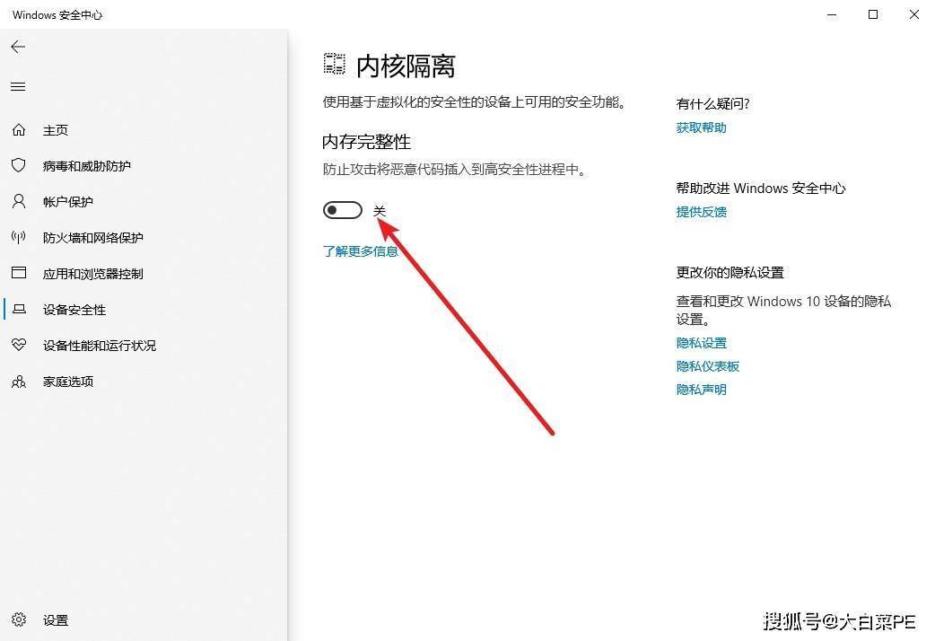

另外,Windows系统VBS设置在部分游戏场景中,可能会影响游戏帧率输出性能。
所以,如果你介意的话,还可以考虑玩游戏的时候,关闭VBS功能。
首先,进入Windows安全中心,点击【设备安全性】,点击右侧【内核隔离详细信息】。
然后,选择关闭【内存完整性】,重启电脑即可关闭VBS功能。

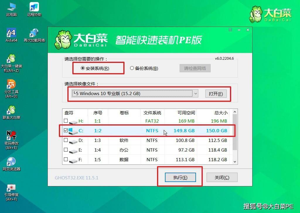

对了,在进行上述操作设置之前,一定要确保自己电脑垃圾文件都清除干净,不然可能还是会卡。
如果你已经使用很长一段时间,也可以保存电脑重要数据,再进行u盘重装系统。
