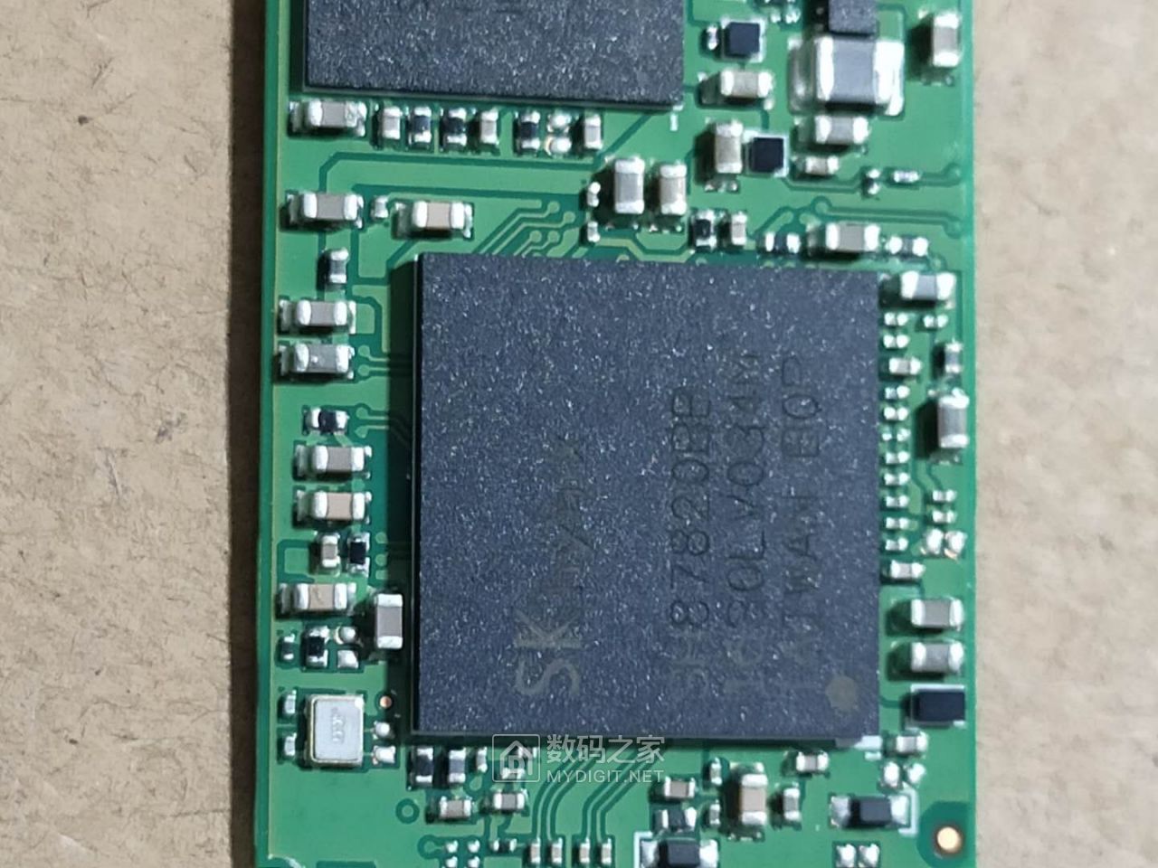

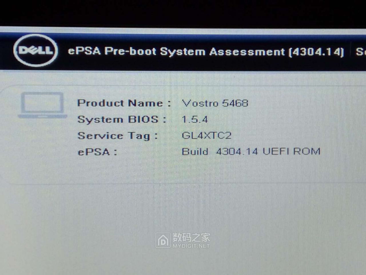

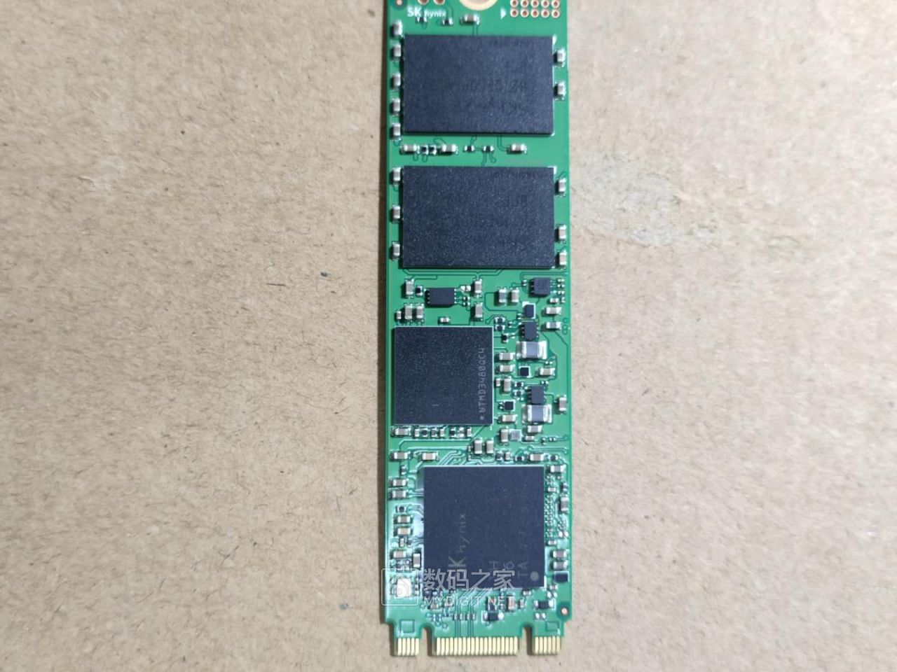

单位发的笔记本,一直没用,最近拿出来充电,win10自动升级过程中变砖,查已过保几天了,自己拆下,这还有救吗?

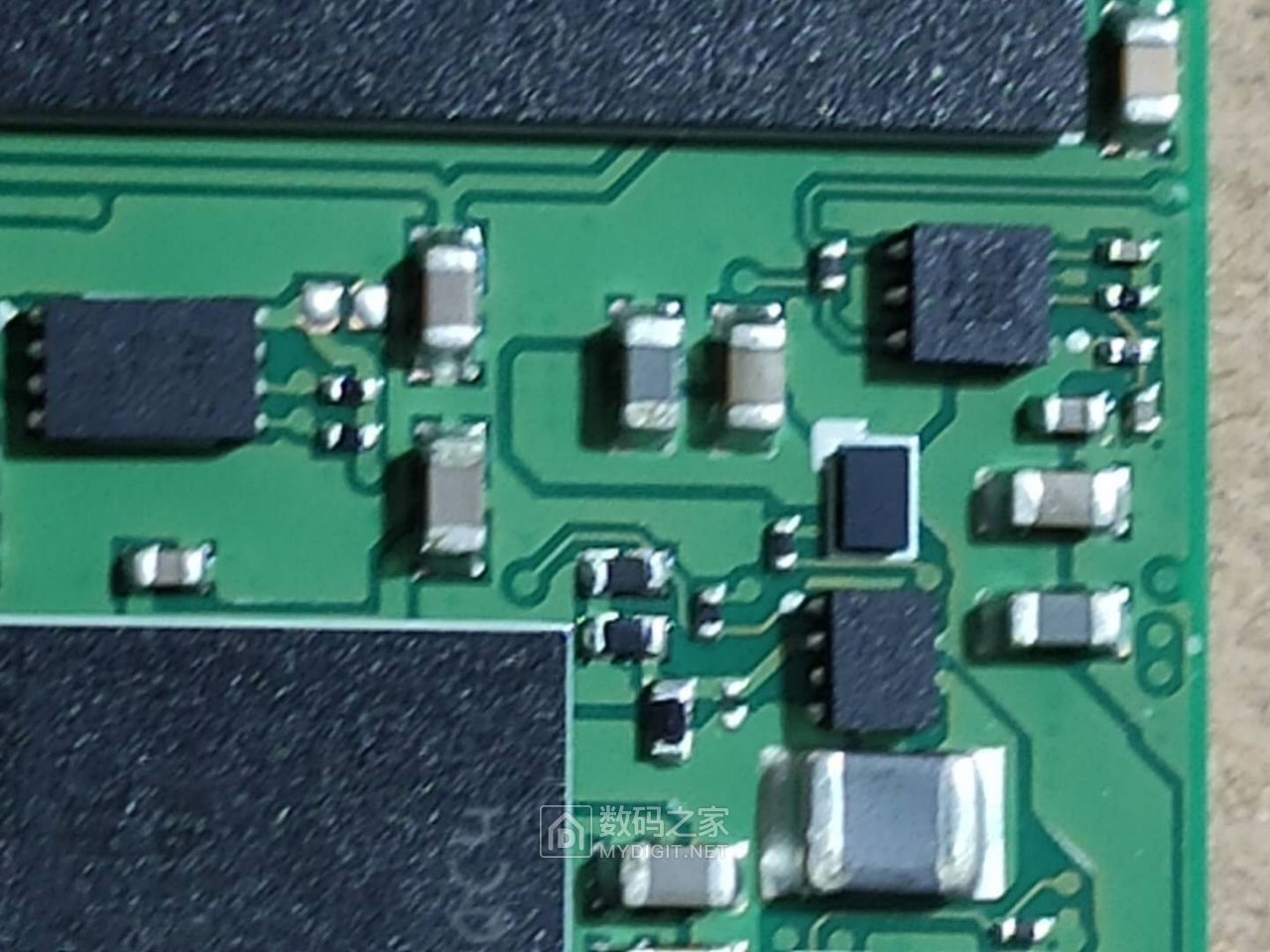

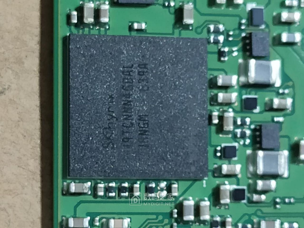

SATA协议SSD,主控是打标过的,从图片看比较像PS,SMART警告问题忽略吧,固件问题的可能性比较大

盘是Dell机原装的,网上这样错误代码的很多.看来只能拆片做U盘了.

不一定就是坏了,装别的电脑看看

PC 试过, 放硬盘盒也试过,试过许多软件都不行. 可能是固件问题.

SK_hynix_SATA_FW_Updater_30001P10_ZPE
