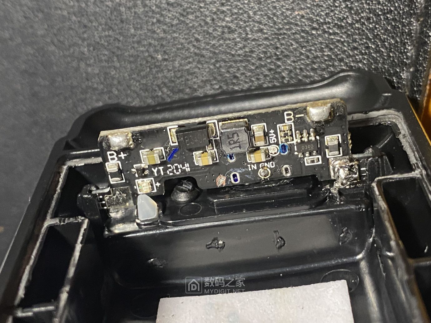

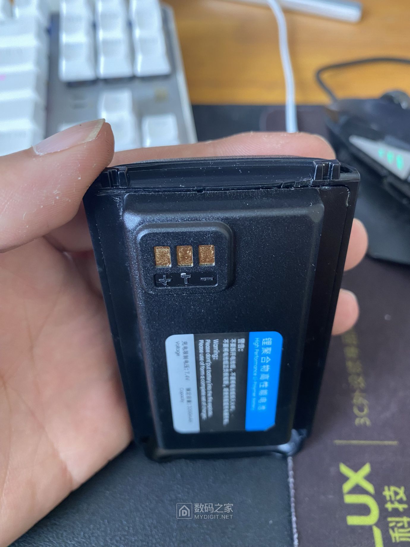

买对讲机的时候想着大电池又有usb充电,没想到这大电池会漏电。这几天在家出不了门直接拆了
顺着电池缝翘开,肯定不能无损拆开了,反正装上再内部看不见

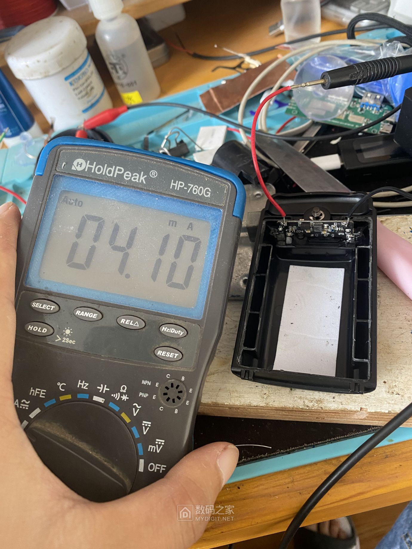

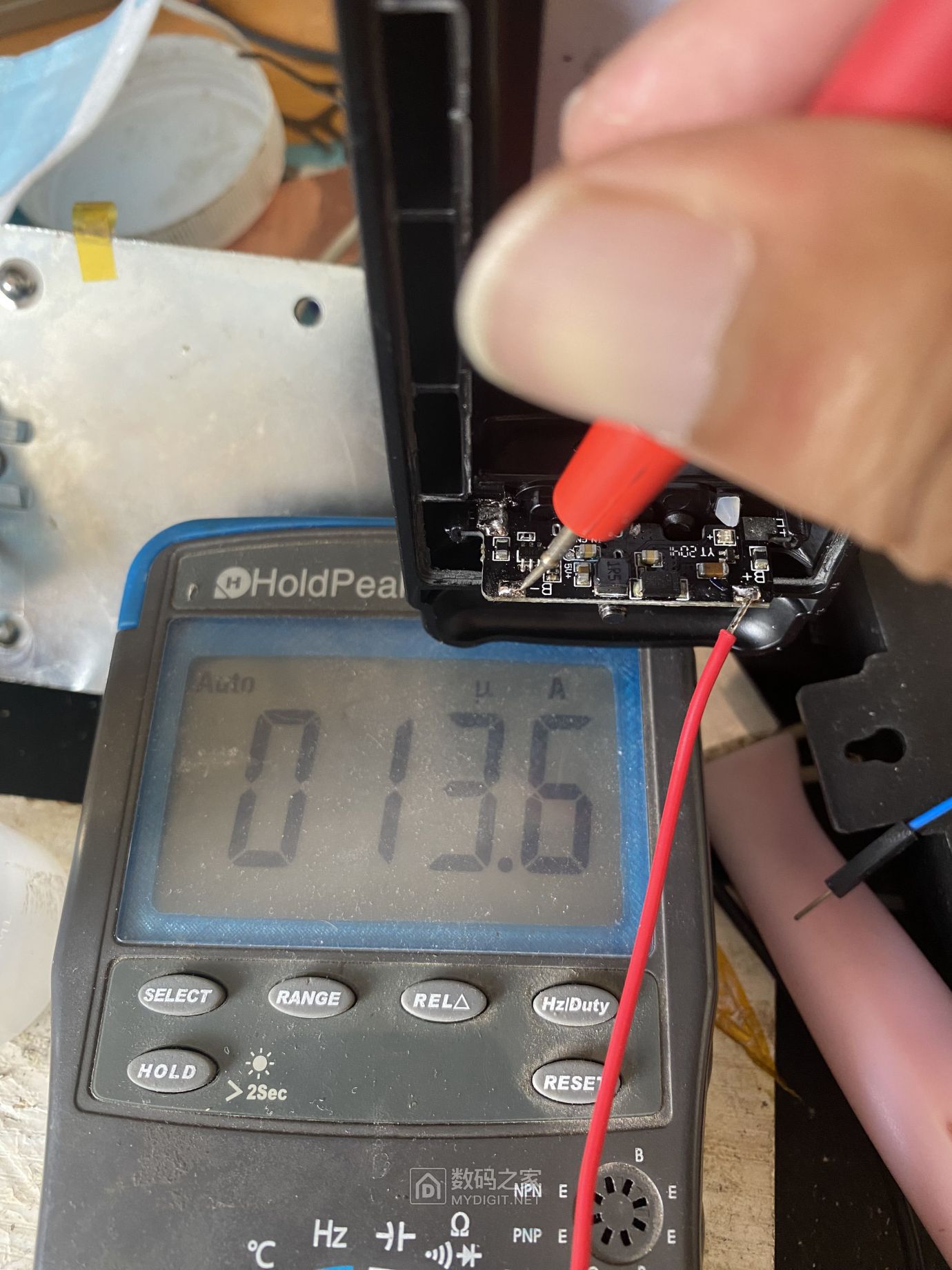

上电测电流,待机电池板就4ma了。一个小电池自身都这么大漏电

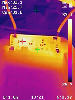

上红外热成像,明显左上角的电容漏电了,找个废料板拆个换上

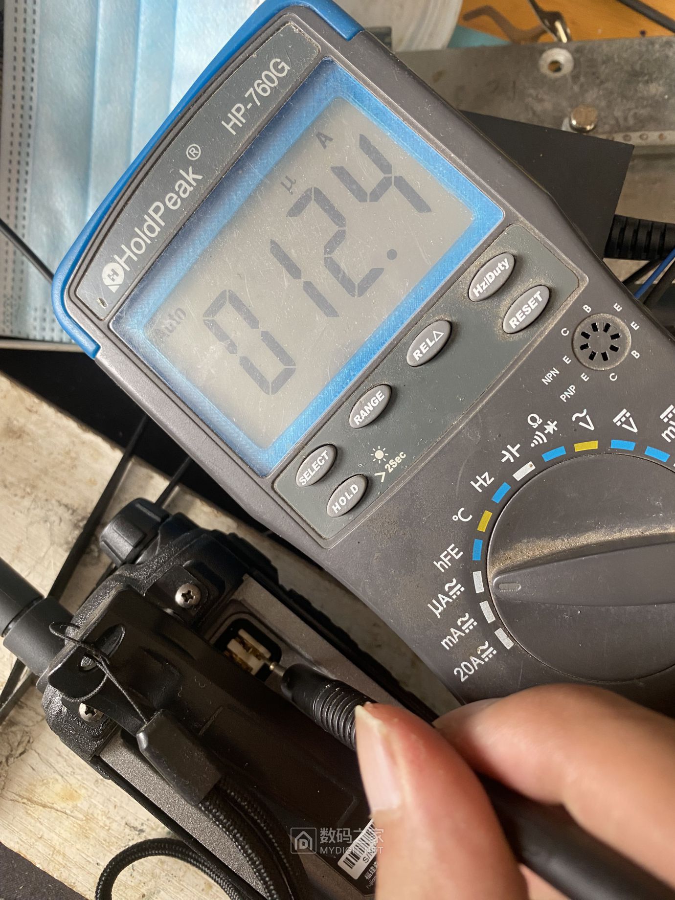

换上好电容,电池待机电流瞬间下降百倍才14ua。加上对讲机本身关机下电流13ua,
一共不到30ua,简直省了大电了。

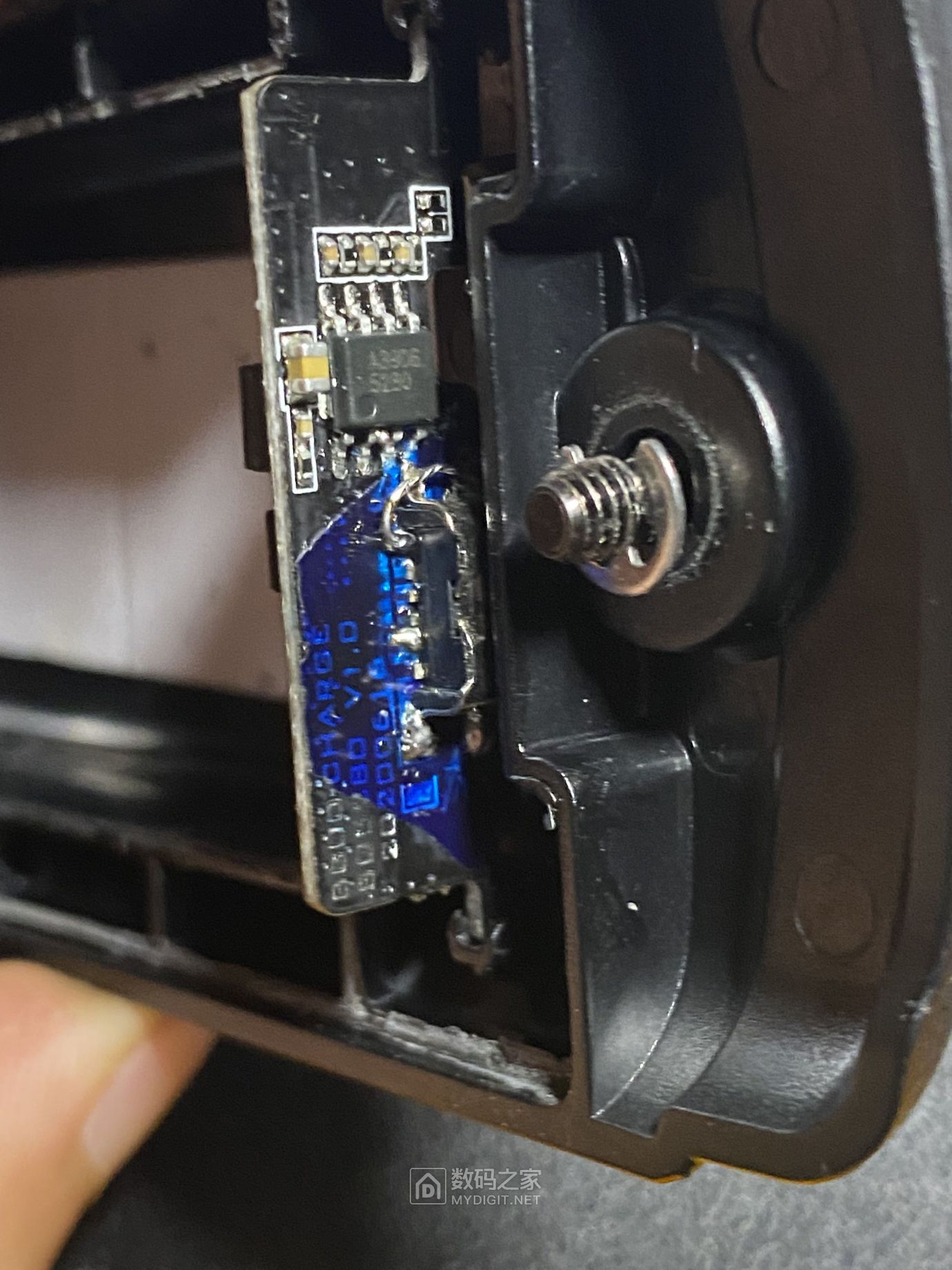

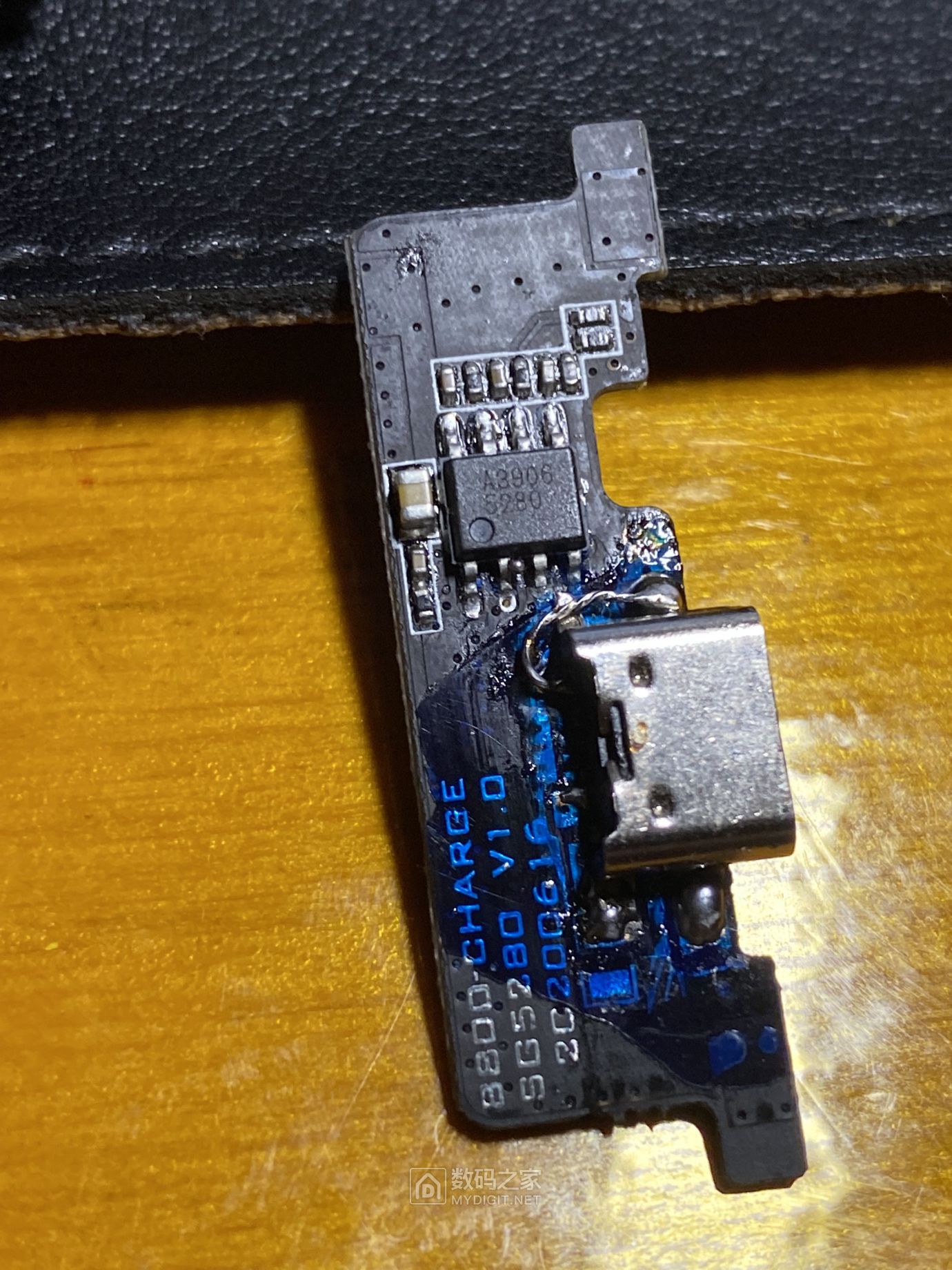

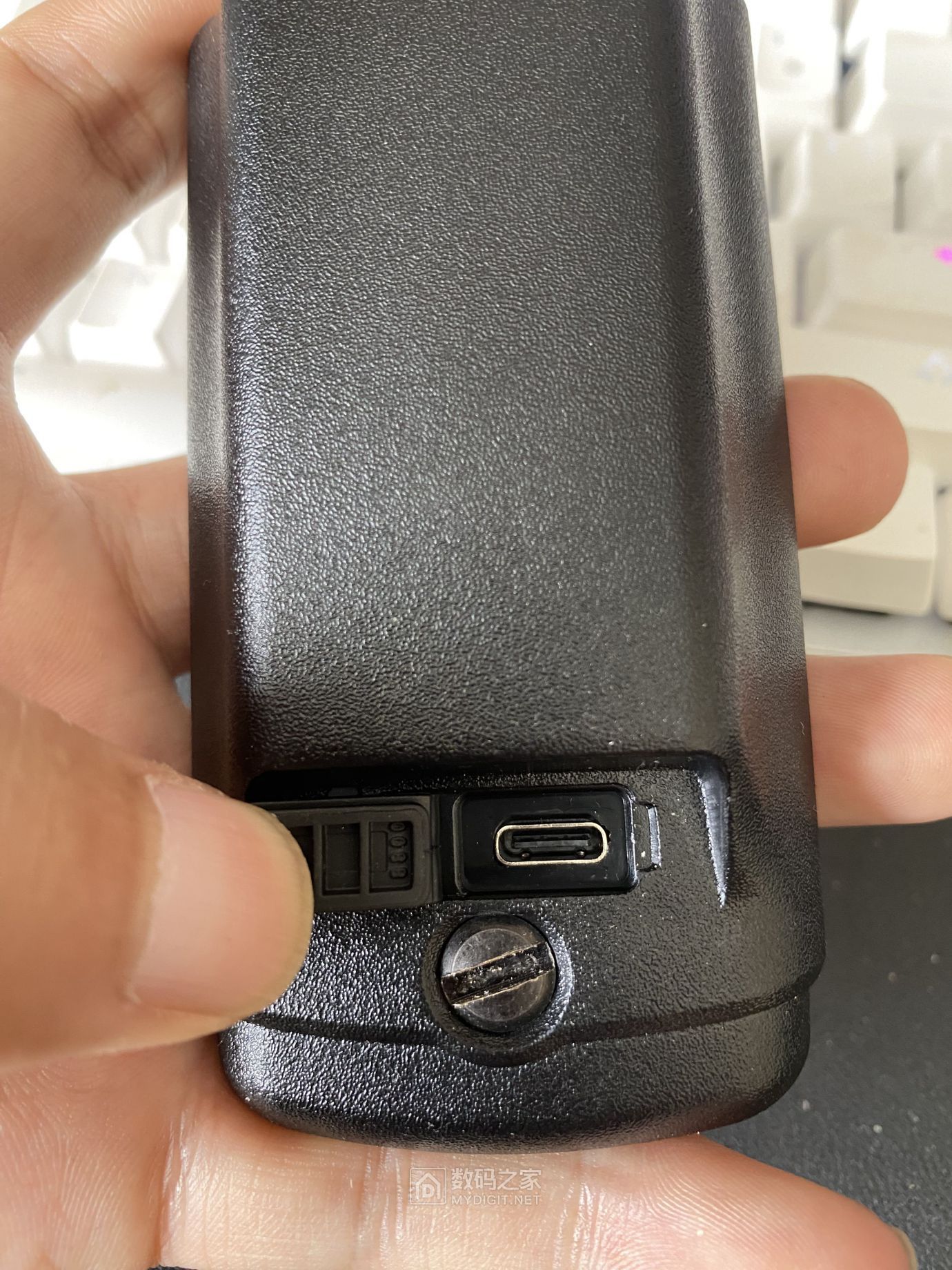

顺手升级一个type-c口,完美装机。
