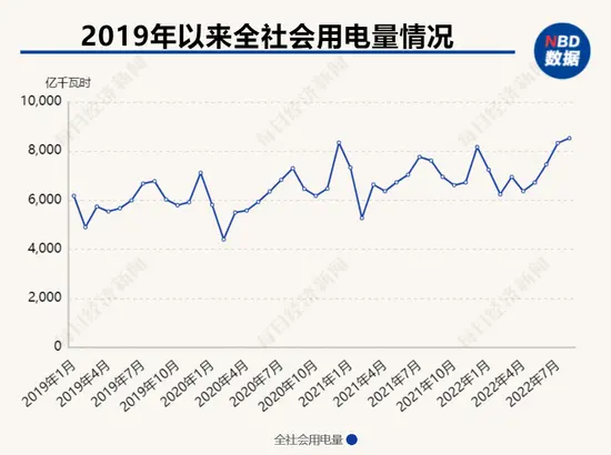

近日,国家能源局发布数据显示,今年8月份全国全社会用电量8520亿千瓦时,同比增长10.7%,而2021年和2020年同期分别为7607亿千瓦时和7294亿千瓦时。
全社会用电量不断攀升的同时,电力供需峰谷差不断拉大,而煤电占比缩减及可再生能源发电比例提高,对电力系统的稳定性提出了更高要求。
今年8月,全国全社会用电量达到8520亿千瓦时,创单月用电量历史纪录(数据来源:同花顺iFinD)

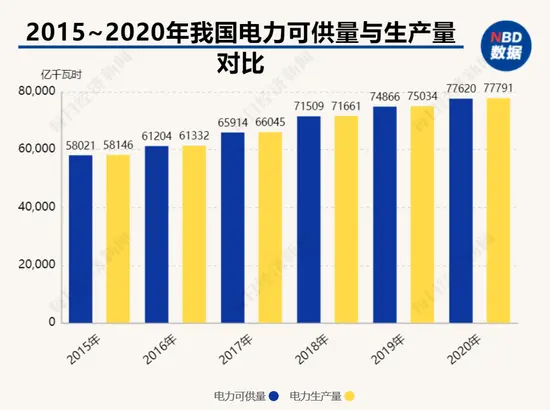

如图示,我国每年电力生产量微幅高于电力可供量(数据来源:同花顺iFinD)

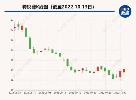

上市公司特锐德(SZ300001,股价15.12元,总市值157.4亿元)子公司特来电新能源股份有限公司(以下简称特来电)目前正积极布局虚拟电厂业务。

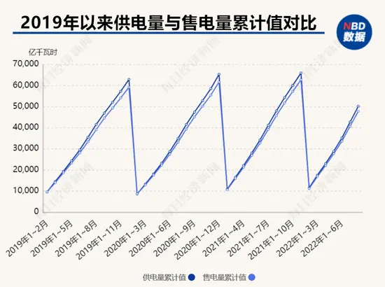

2022年1~8月,在电力生产端,全国供电量累计为50127亿千瓦时,而售电量累计为47732亿千瓦时(数据来源:同花顺iFinD)
