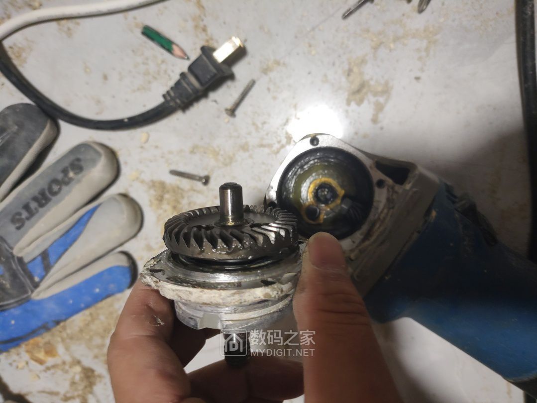

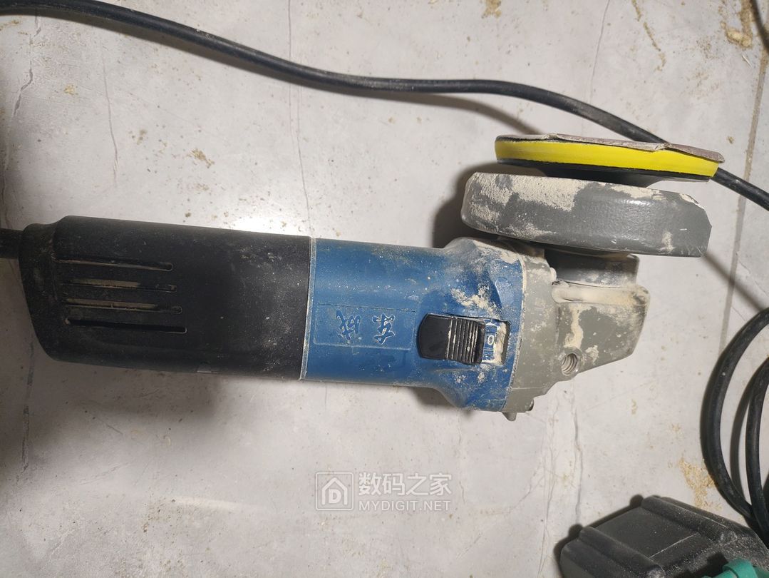

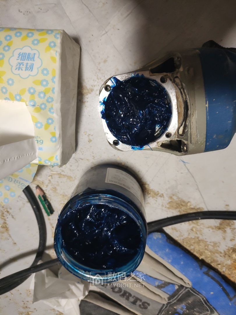

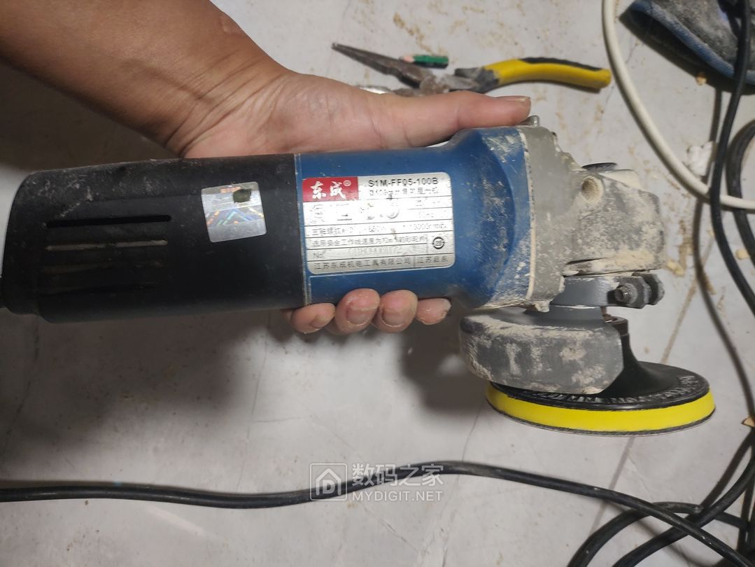

装修结束了,用不到角磨机了,可以打理下了

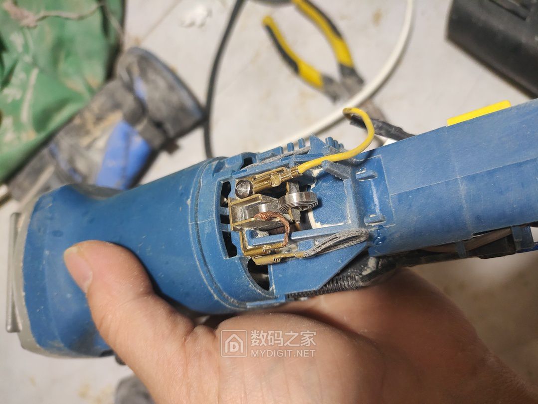

这个角磨机挺耐操的,改水电磨废了几个大理石切割片,线包还好好的
都是灰尘啊,石粉,木粉
碳刷居然还有一半多,还行不用换

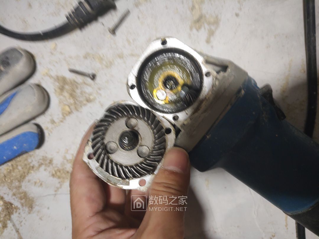

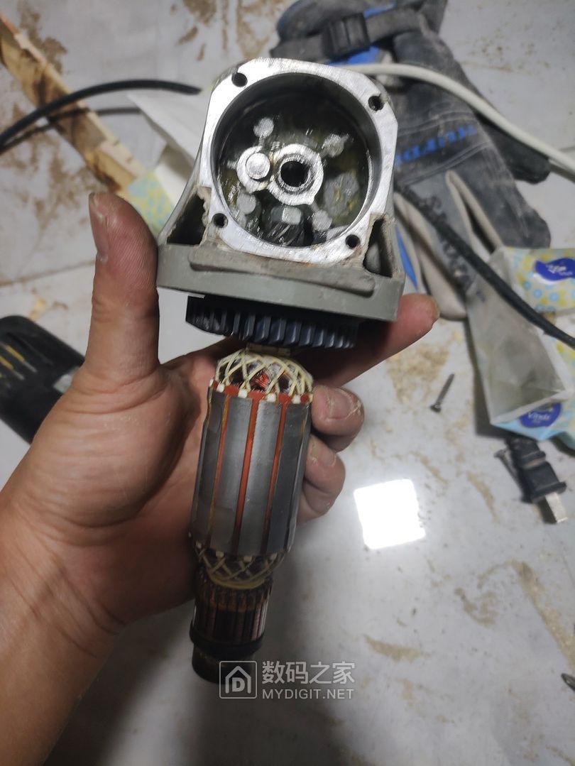

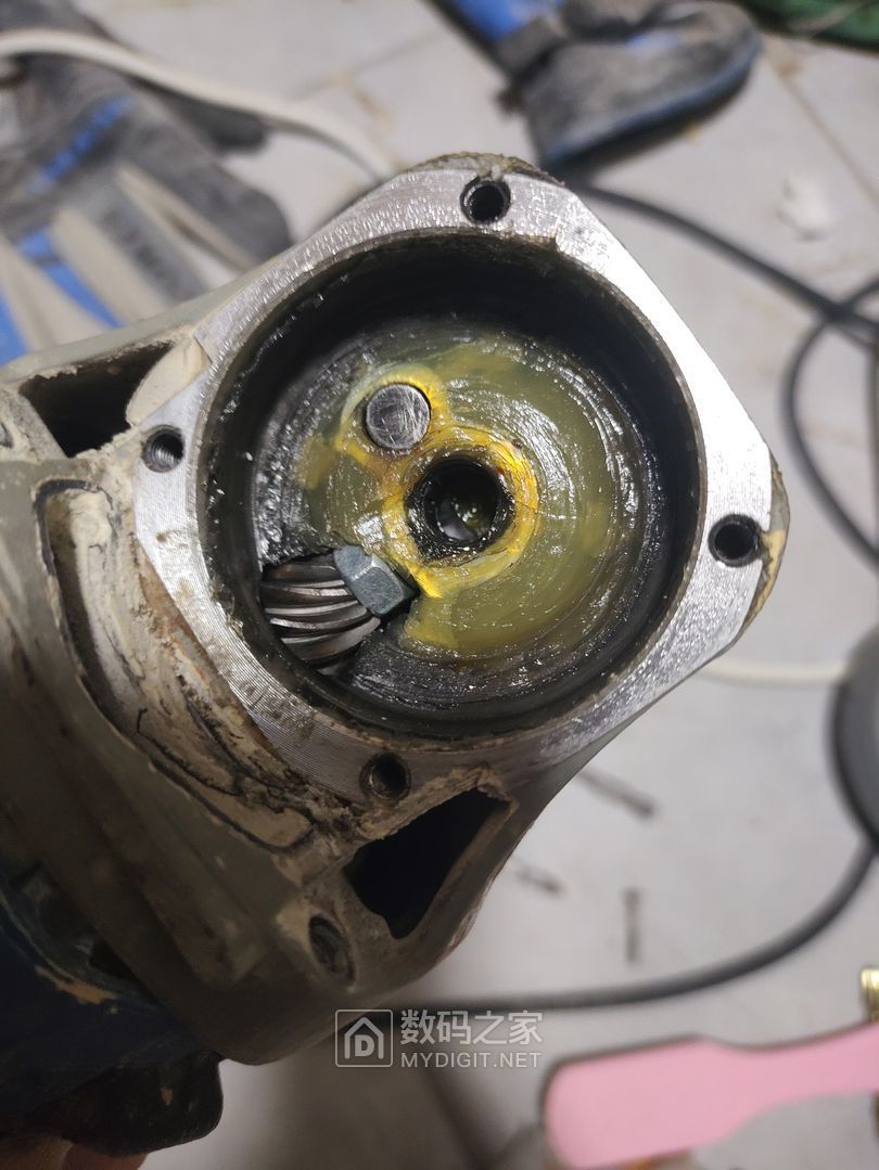

打开齿轮箱,里面油基本没了,齿轮上干干净净的
找出上次买的润滑油,清理掉旧油,涂满新油

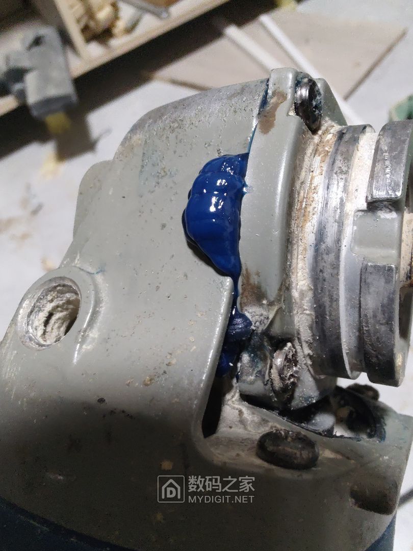

试试运行,卧槽啦,缝隙居然漏油了
这个油在运行状态下流淌的很厉害,看来是不适合用在角磨机上。想在疫情封闭,快递不通,等通了再买新油试试吧

发表于 2022-10-14 21:31:45 | 显示全部楼层
是不是油加的太多了。

发表于 2022-10-14 21:34:04 | 显示全部楼层
明明是油太多挤出来的,看样子像美孚222的油

发表于 2022-10-14 21:43:22 | 显示全部楼层
  太多  一发热 就出来
  三分之一就够 ……

发表于 2022-10-14 21:46:35 | 显示全部楼层
油太多了,蜗杆齿圈结合的那一侧会形成高压区,就跟齿轮泵一样,挤出来了。

发表于 2022-10-14 22:34:42 | 显示全部楼层
原来的润滑油是理基脂,换成HP-R (矿物油)(比理基脂耐高温 但粘度大润性差)
最主要是加得太多了 粘度可以用机油调希点

油加的太多了,齿轮上加,你这加满腔了,

发表于 2022-10-14 23:39:59 | 显示全部楼层
油加多了  涂满大齿轮就行了  你给灌满了  运行起来 会形成搅油  消耗能量还发热 加大线圈负荷    如楼上说的会在齿轮狭窄部位形成高压区导致漏油
去掉一半就行了
