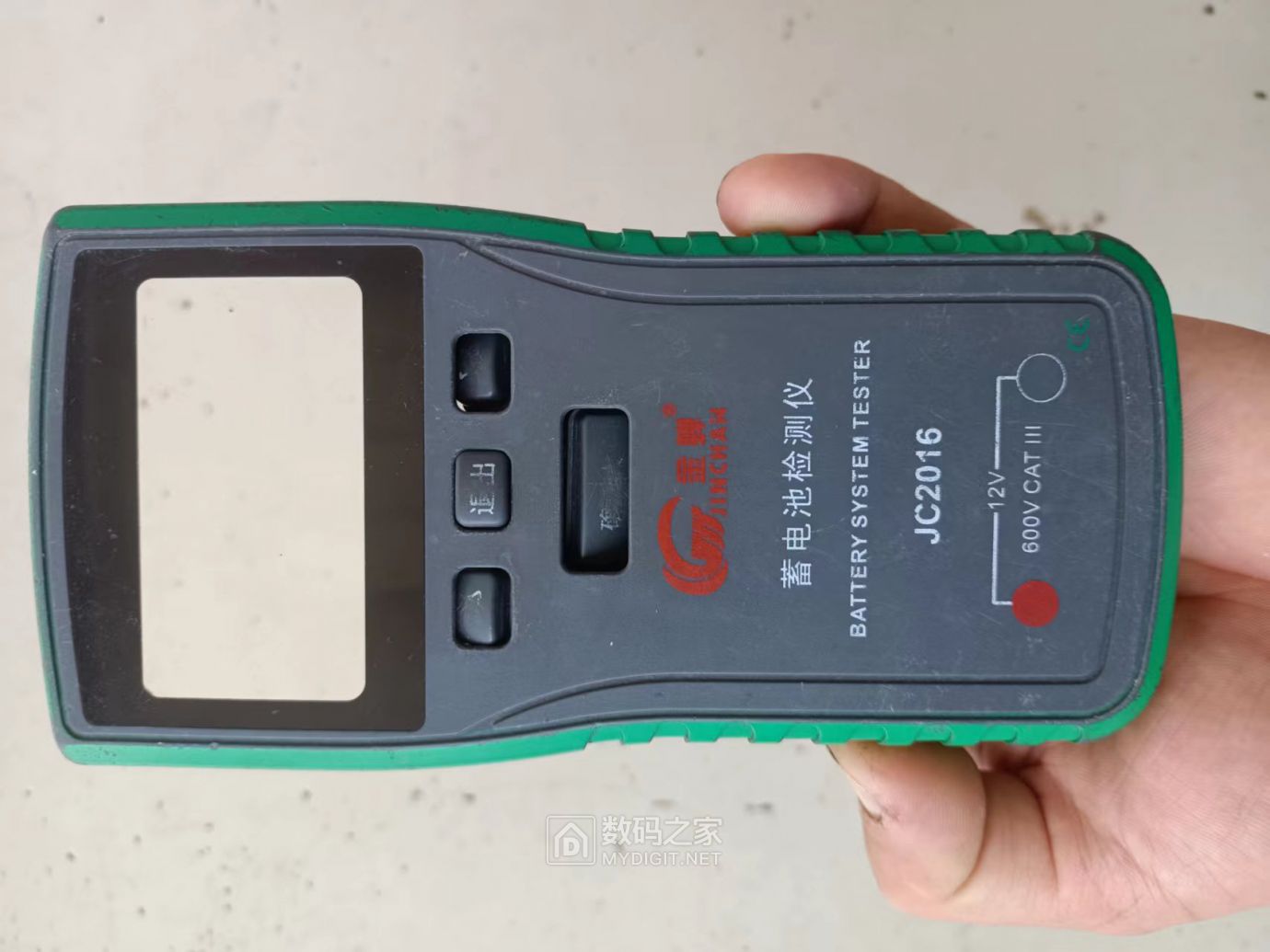

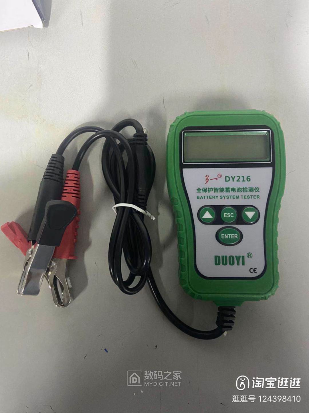

1  应该是检测电瓶好坏的仪表

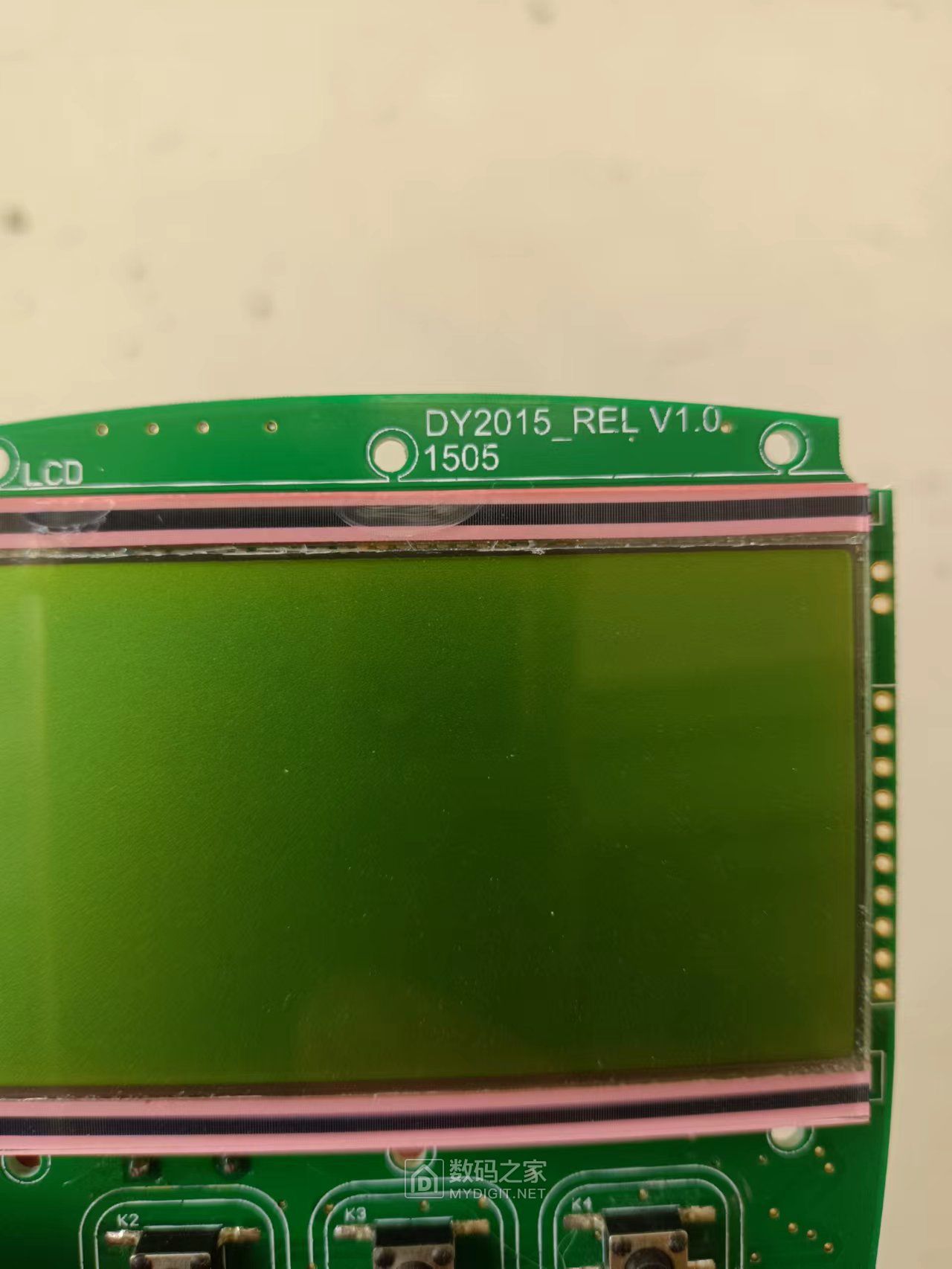

2

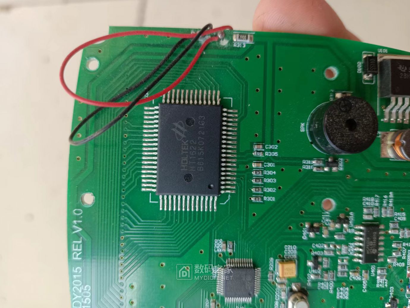

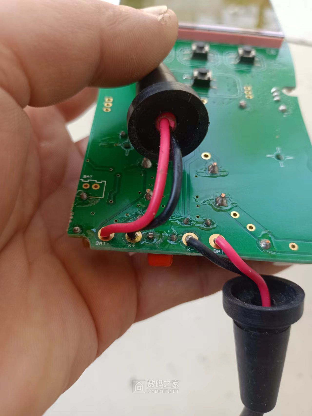

3 还有时间,有点年头了 ,跟网上那个多一的表头,可能是同一个模板
4 K+ 正极  K-负极,以前以为都是两根线接出来,再接鳄鱼夹,没想里面是4根线
5  这个大芯片,应该管显示的吧,我也是猜测

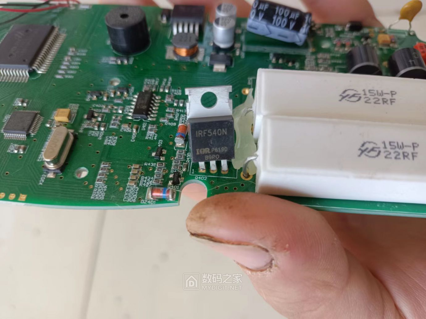

6 这 还有个单片机,

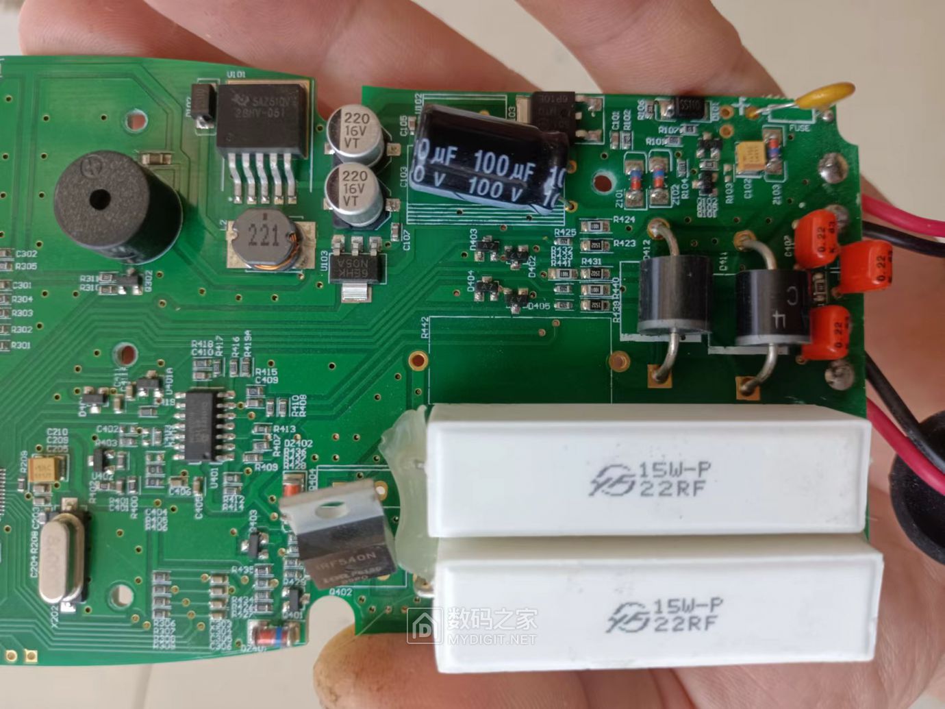

7  应该是负载电阻,用来测电瓶的带负载能力吧!
8
9  请问坛里大神,这个4线,
是K+正极  K-负极  是怎么接出来?
方法一:是用开尔文夹子,一根线接一个夹子一边端头,
方法二:还是用鳄鱼夹,把两根线接成一根接到鳄鱼的一端
求大神解答
方法一
方法二
