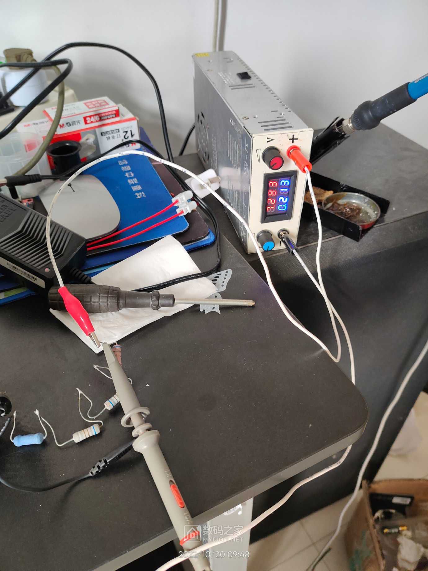

    之前用12v仿明伟电源改可调电源,感觉安静时可听到细微滋滋声,调压调流正常,万用表测电压也很稳,带负载无异常。

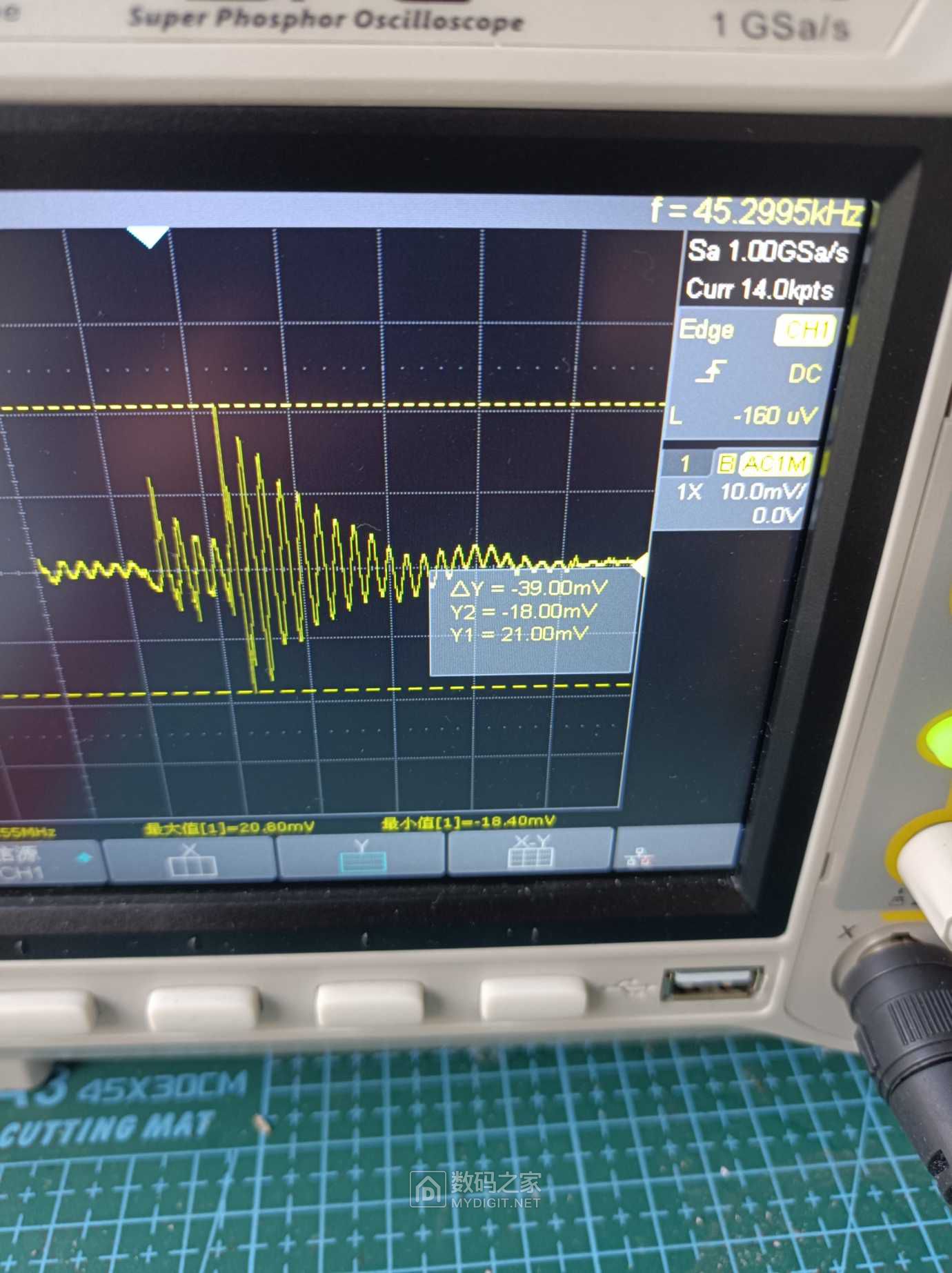

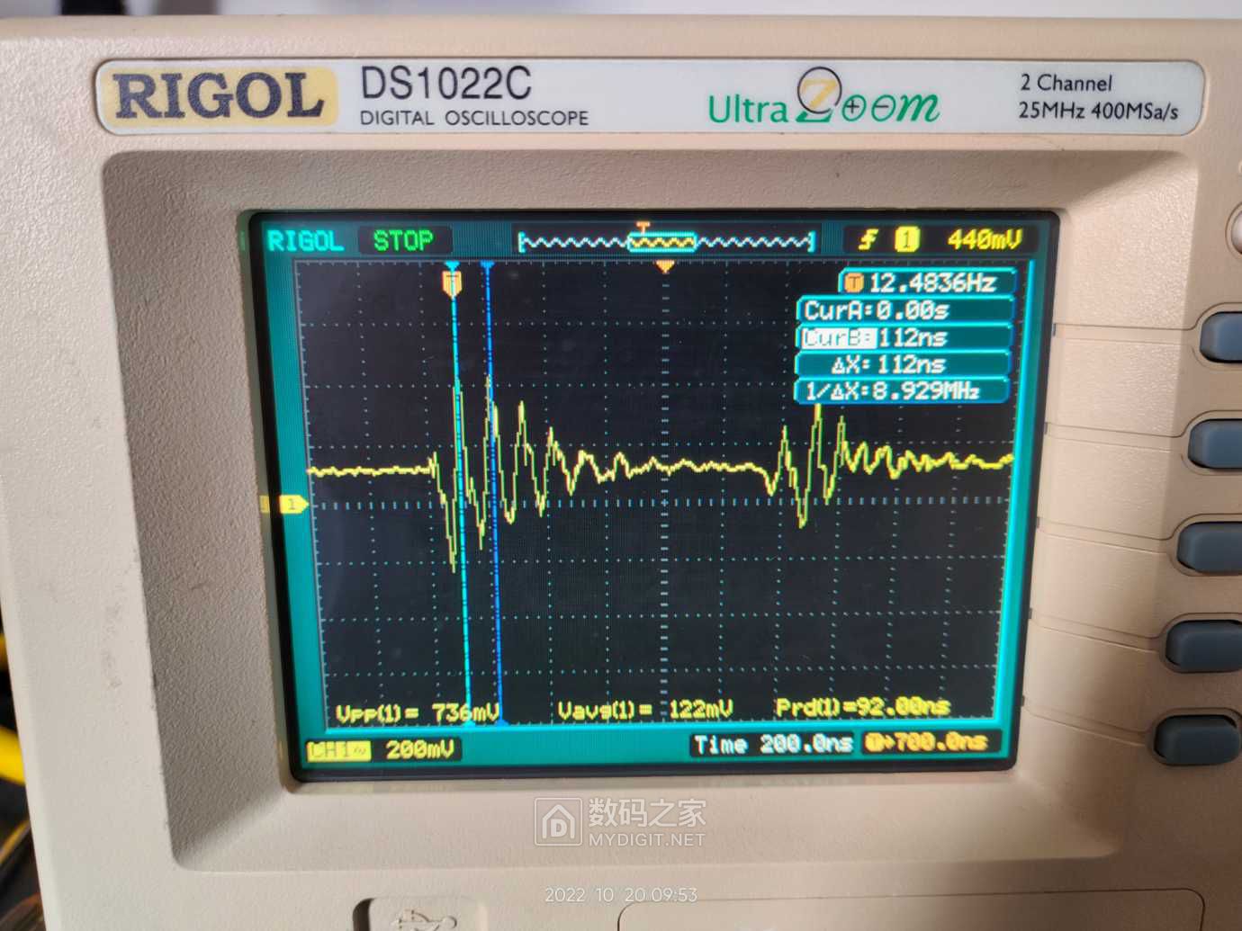

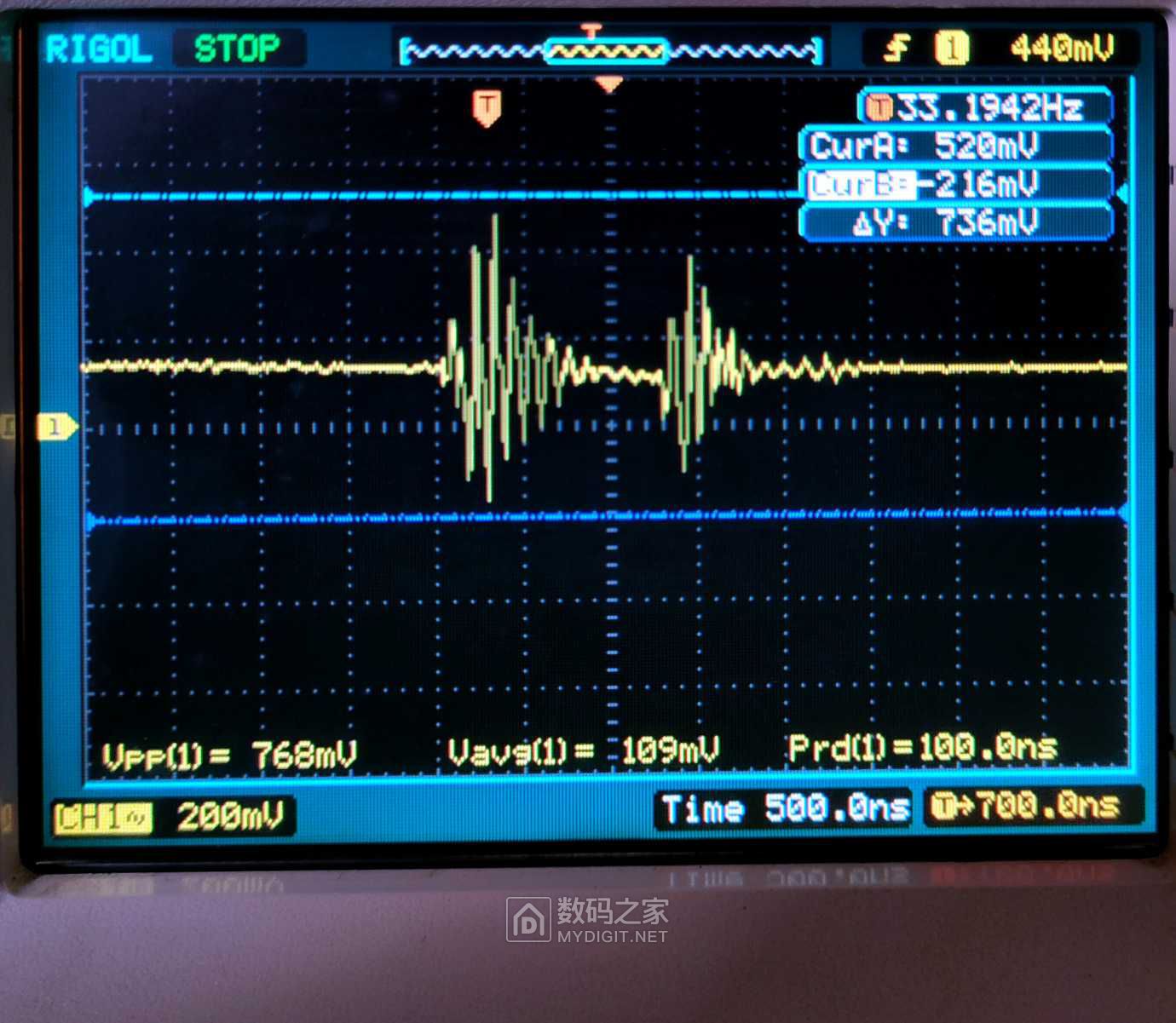

    近日用淘来的二手示波器测纹波,发现有近1v峰峰值的10-60Hz毛刺(空载负载时一样),拉开时基,毛刺是约10MHz的两个相连的高频振荡(看图)。

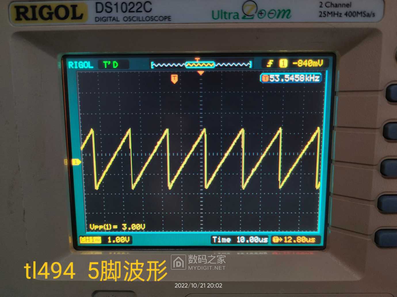

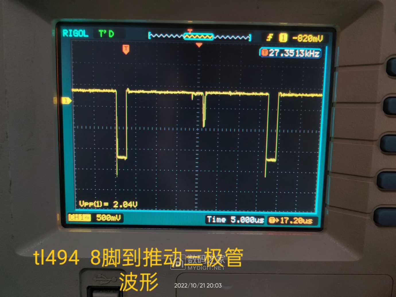

    这个电源原来是12v,改次级变压器绕组分两组串联提高输出电压。辅电18v,最后可调范围0-29v。换过494实现0A起调。
    请高手指点这个高频自激来源,如何消除?
