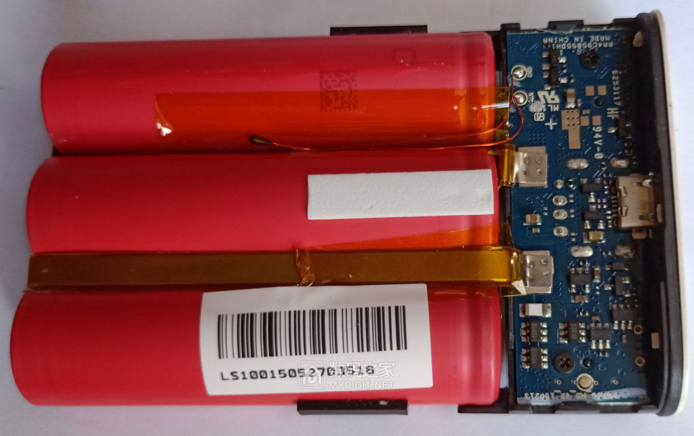

偶然获得两枚搜电充电宝现拆解改装
因该共享充电宝无充电口,充电是靠六个铜触电完成,家庭手机充电器无法给其充电,只能在其厂家佩套的充电柜内完成充电。而且该共享充电宝还是暴力拆解取出的(是未扫描取出的),无法给其他设备进行充电,所以决定暴拆改装看是否能发挥其余热。
1.搜电共享充电宝外观。
正面。
背面。
2.开拆。
两根充电线下面藏着两颗螺丝,普通十字螺丝刀拆除螺丝。
外壳固定螺丝只有这两颗,接下来就是最简单的打开外壳步骤。为拆解此前还做了大量功课,又是超声波焊接,又是高强度胶粘,还有什么隐藏卡扣等等,看了一大圈,还准备了改橡皮锤、錾子、翘板、吹风机、刀片、锯片,甚至还准备了角磨机,结果统统没用上。
方法一:用两个家传的68年的平头螺丝刀+一个79年尖嘴钳完美搞定。
充电宝侧面的充电限位卡榫方孔,这里就是打开外壳需要下手的地方。
将两个平头螺丝刀头插入方孔,并将尖嘴钳支在两把改锥中间形成支点。
轻压两个68年的改锥木柄,听到一声清脆的声音一侧打开,另一侧照此操作,完美打开。
方法二:有了前面的经验,发现上下壳体之间只是卡扣固定的,这回只用了一把家传的79年尖嘴钳就轻松打开外壳。
尖嘴钳插入方孔,向外拉尖嘴钳手柄,听到清脆的“嘎巴”一声,轻松打开,另一侧同样操作。
未完待续。
