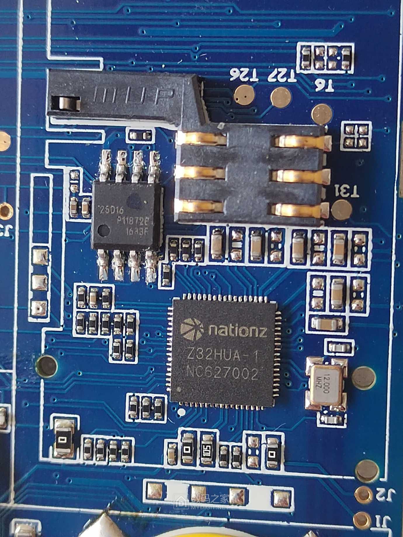

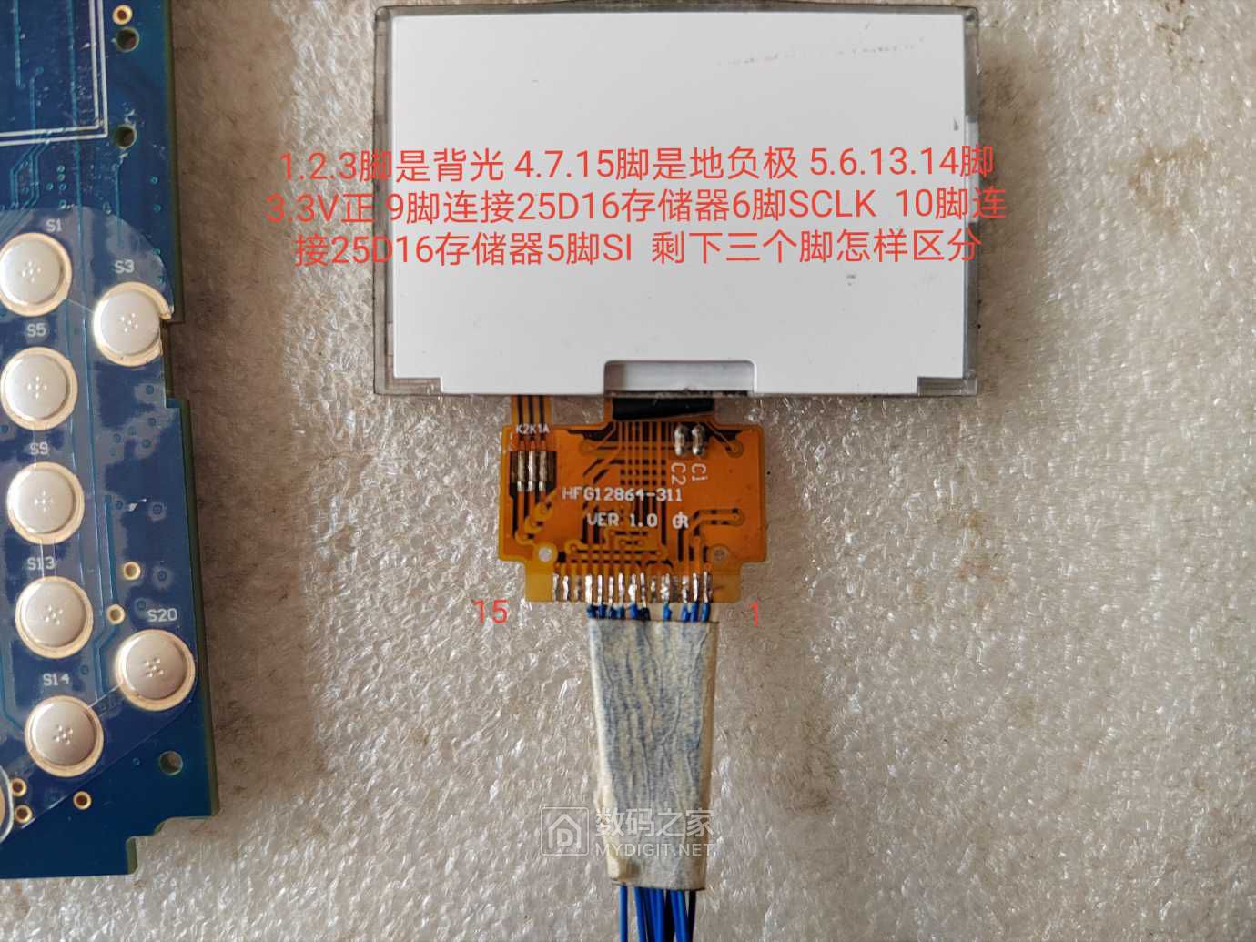

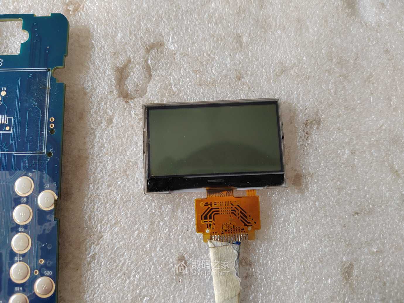

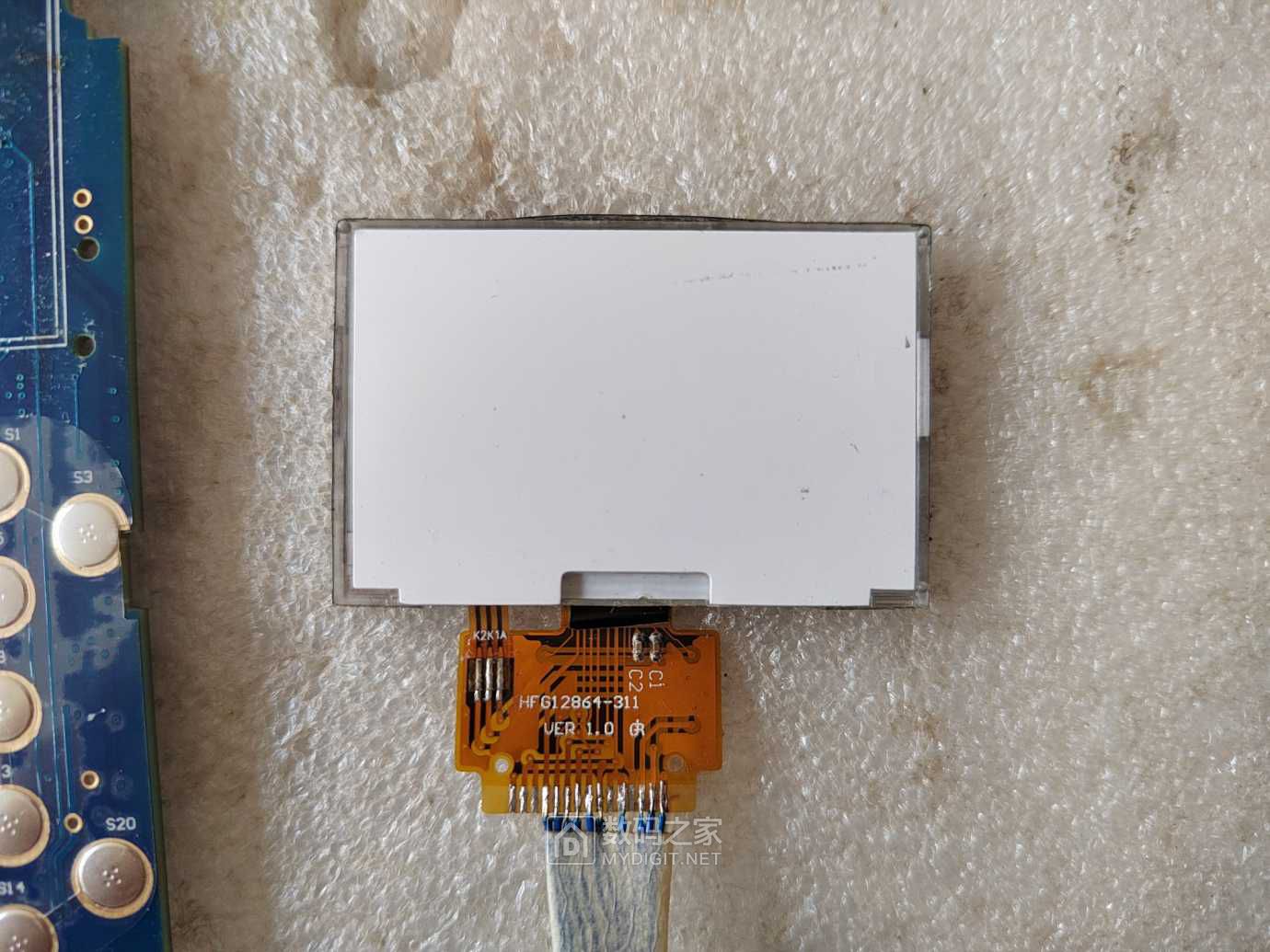

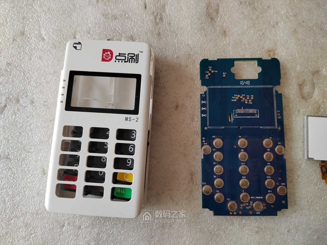

求大家帮忙看看12864接线定义最后三根线该怎样定义,想做一个电压电流表,请大家帮忙看看这是用什么驱动程序
