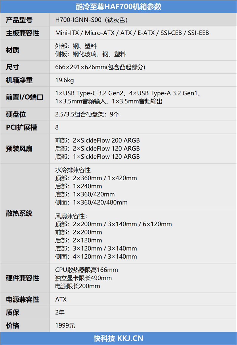

下图为酷冷至尊HAF 700的机箱参数:

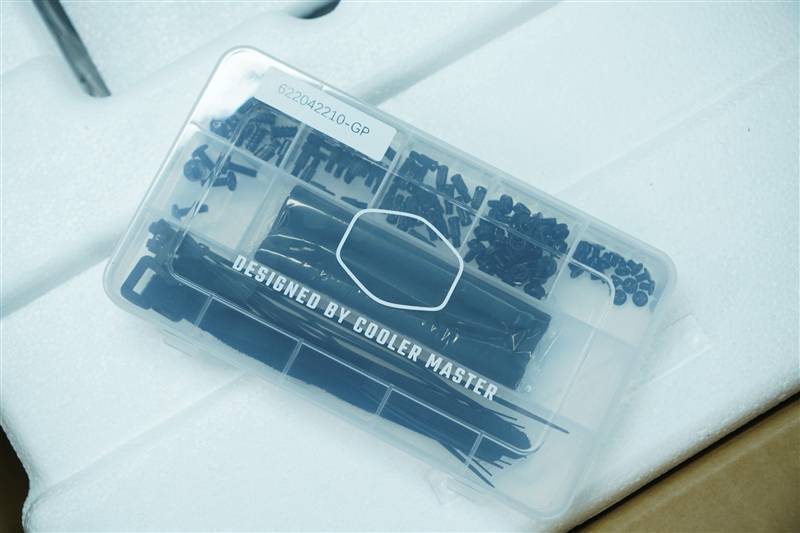

打开包装后,可以从酷冷至尊HAF 700机箱的泡沫凹槽处看到透明盒子,放置了螺丝、扎带等装机需要用到的工具。

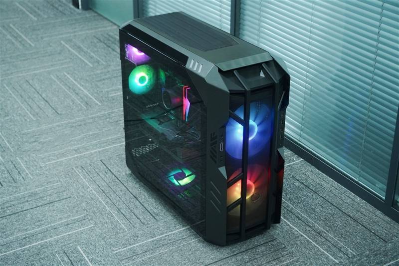

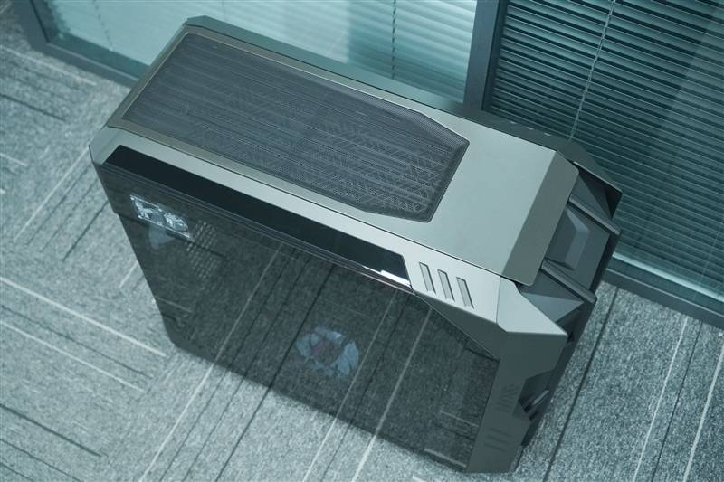

酷冷至尊HAF 700机箱可以视为HAF 700 EVO的青春版,在造型设计上两者都同属本源,右侧使用了钢化玻璃。
这款机箱包含凸起部分,尺寸就达到了666×291×626mm,净重19.6kg,也着实很“重量级”。

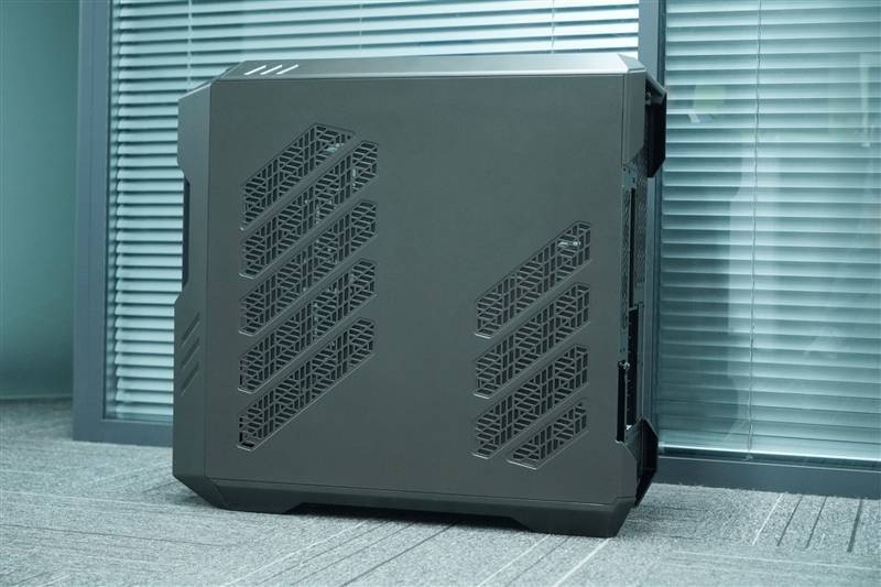

酷冷至尊HAF 700机箱将左侧的盖板做了开孔处理,可提供更大的进气量,这点与一般左侧全封闭式的盖板不同。

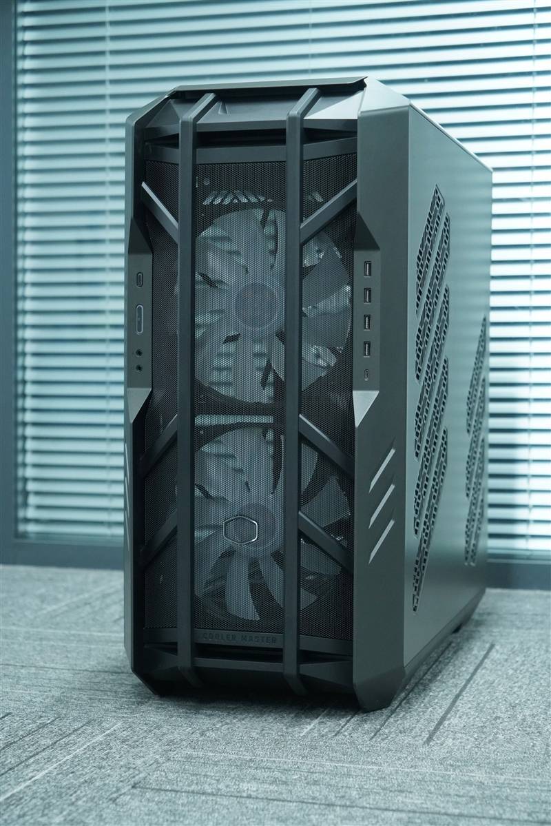

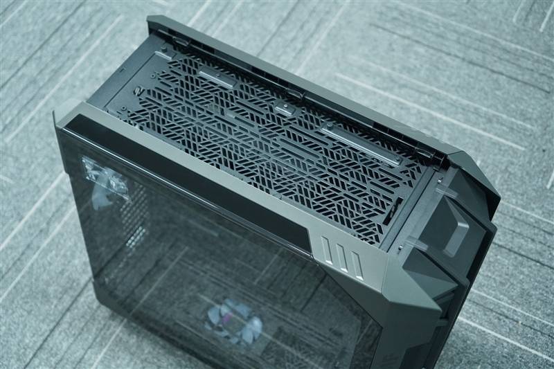

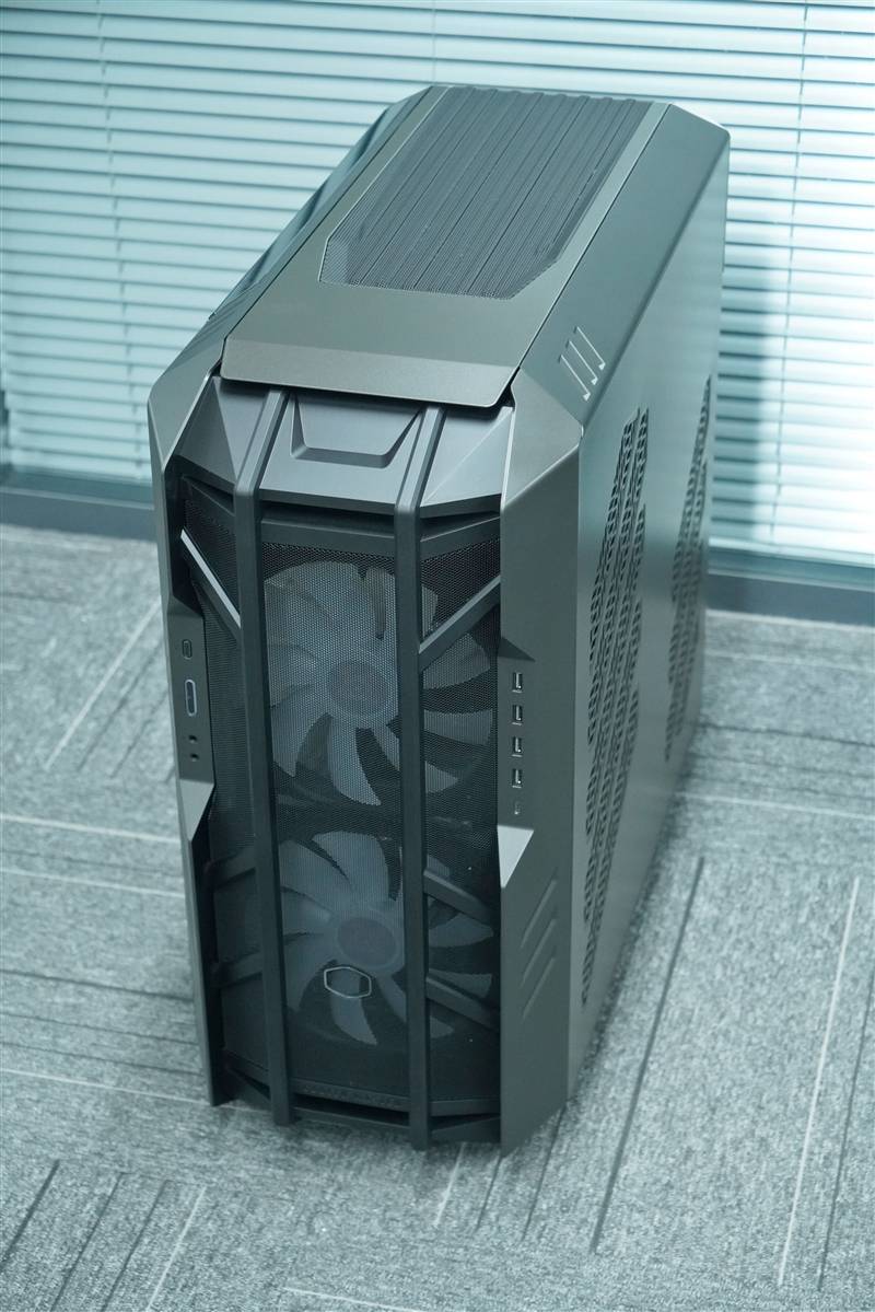

酷冷至尊HAF 700机箱的前面板和顶部都使用了冲孔网,在进气量自然是无需担心的。

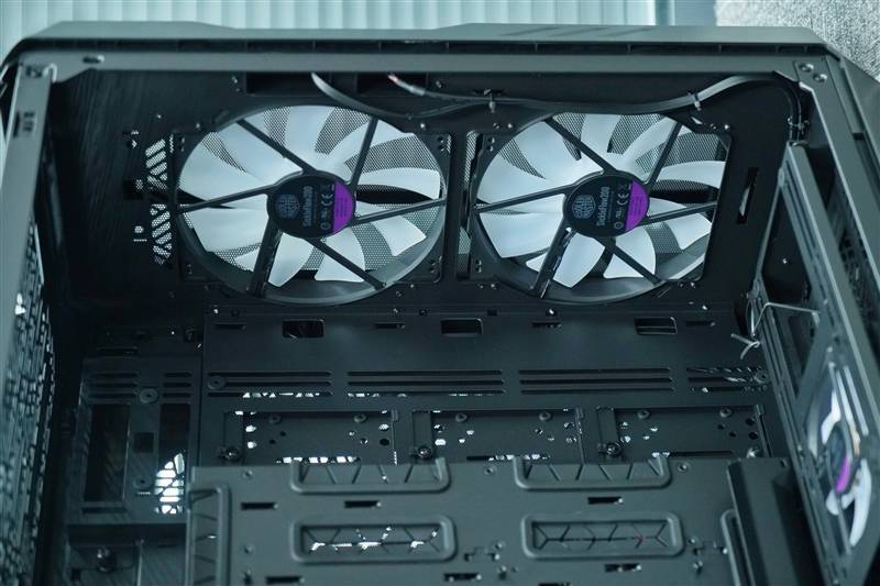

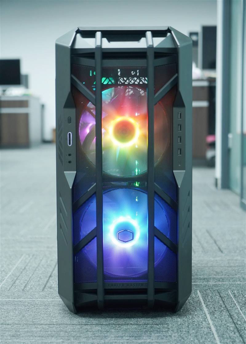

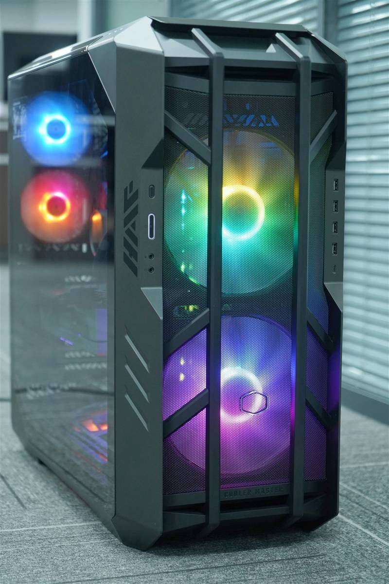

最特色的还是前面板的200mm的HAF专属高性能的200mm SickleFlow ARGB高性能风扇,比成人的一只手掌还要大一圈。
这款定制风扇能带来更大的风量、更小的噪音,可以为机箱内部源源不断输入新鲜的空气。
当然,因为是“青春版”,酷冷至尊HAF 700机箱前面板没有HAF 700 EVO的LED屏幕。

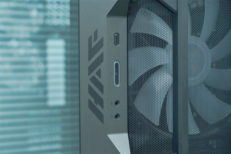

酷冷至尊HAF 700机箱的前面板左边中间,从上到下依次为重启键、电源开关键、3.5mm音频输出接口、3.5mm音频输入接口。

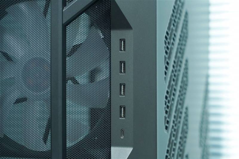

酷冷至尊HAF 700机箱的前面板右边中间带有4个USB Type-C 3.2 Gen 1、1个USB Type-C 3.2 Gen 2,可满足DIY玩家在使用过程中高速传输的需求。

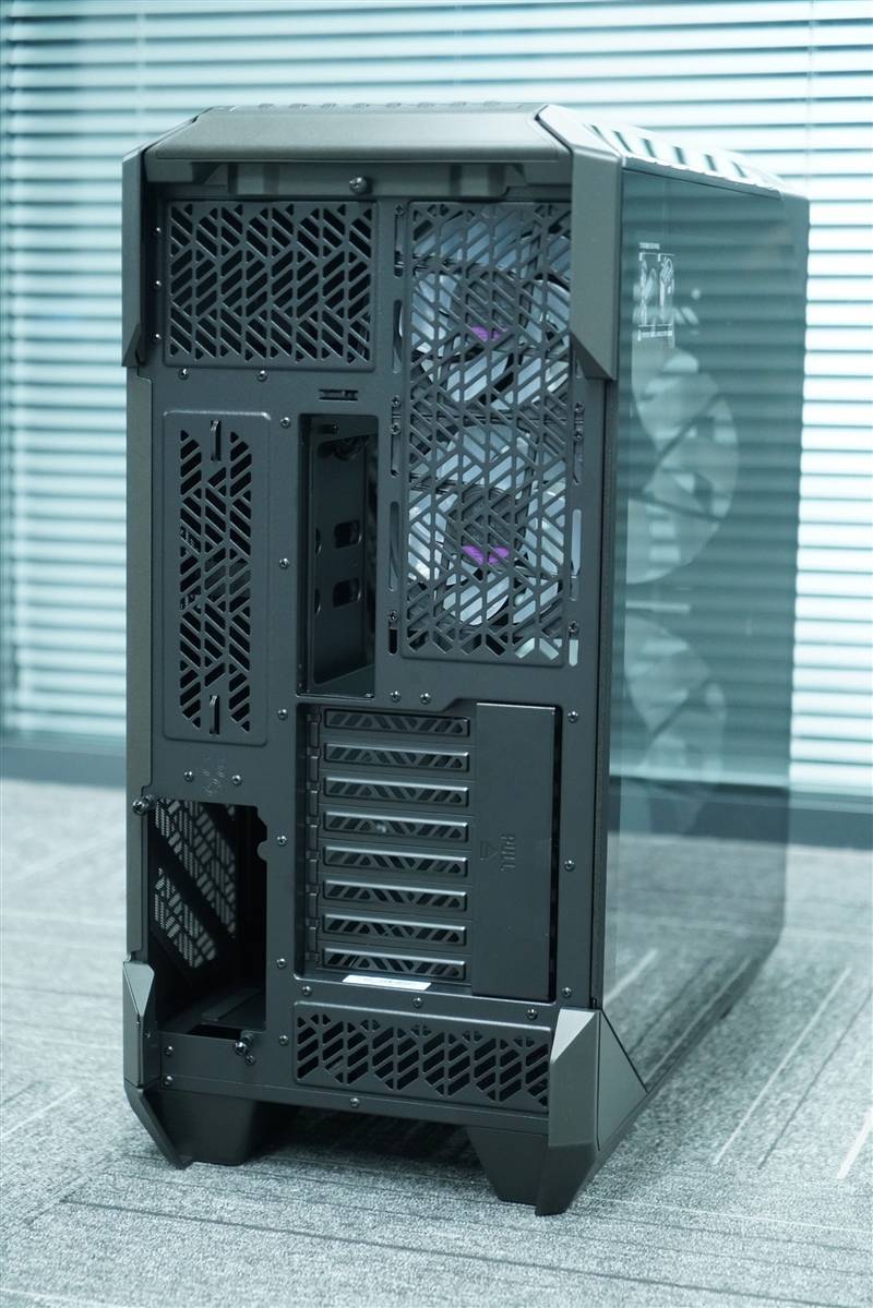

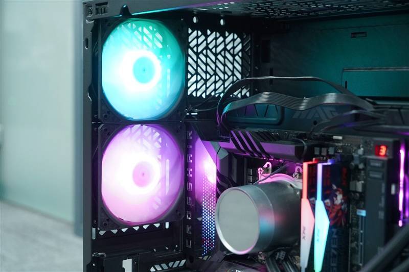

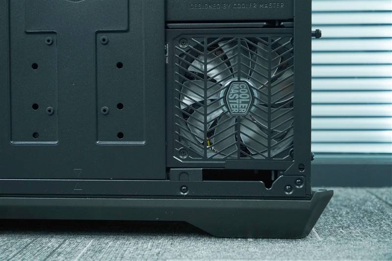

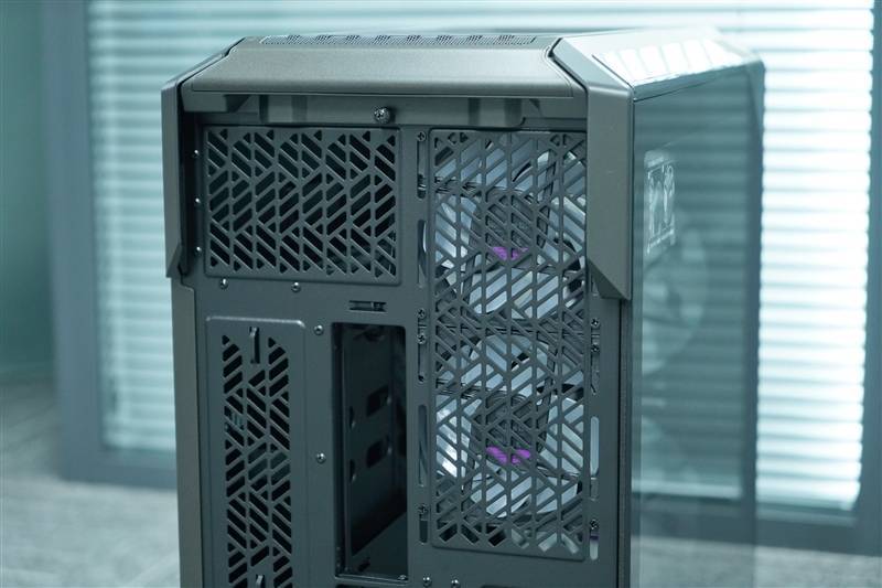

酷冷至尊HAF 700后部一览,搭载了2个SickleFlow 120 ARGB风扇。

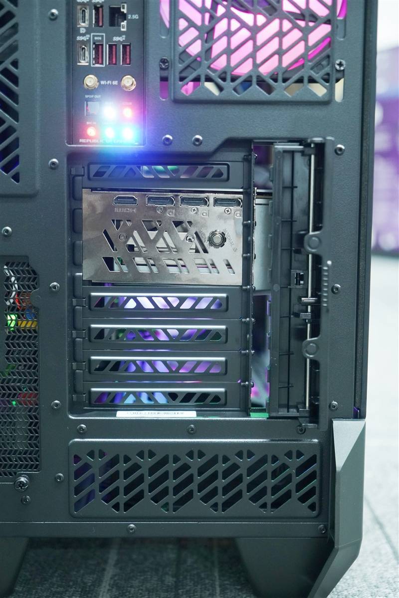

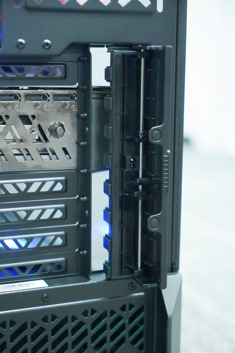

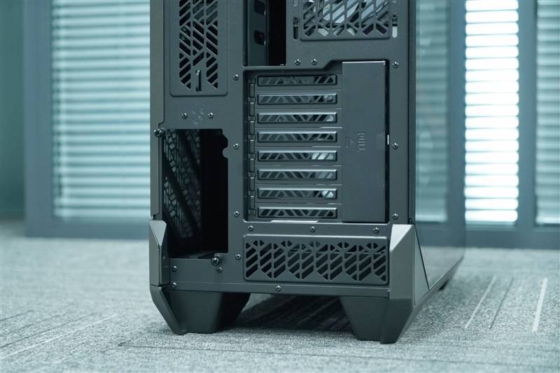

酷冷至尊HAF 700机箱的后部下半部分一览,尤其PCIe卡槽也做了无螺丝处理,只需要按一下即可弹出挡板。
在完成显卡安装后,直接将卡板按回去即可。

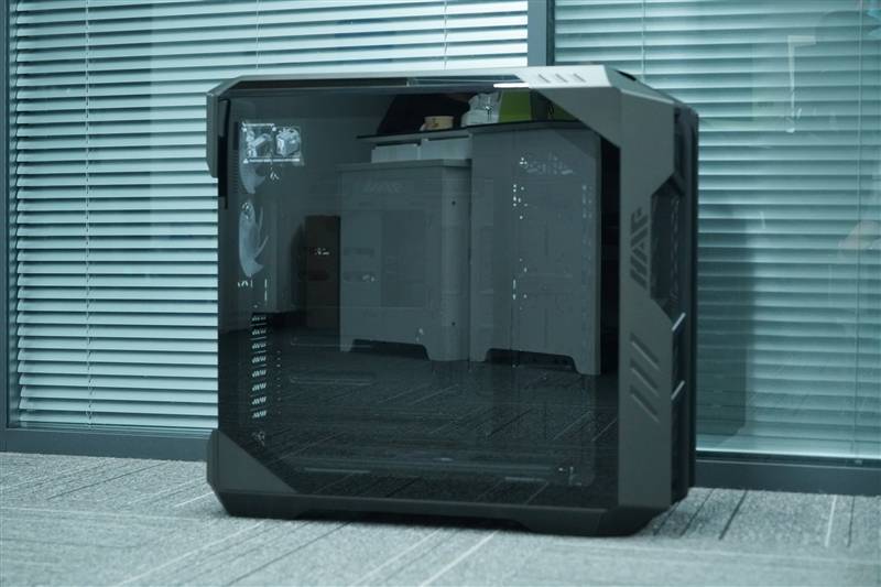

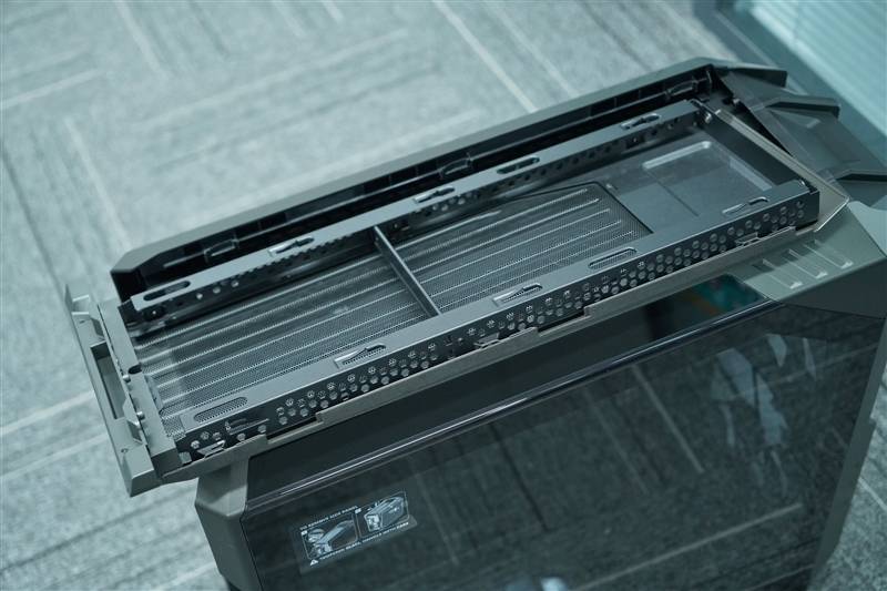

如果想要卸下酷冷至尊HAF 700机箱的左右两侧的盖板,需要先将顶板向后滑动卸下,然后两侧的盖板稍一用力,就可以拆下来了,在整个过程中并不需要螺丝。
当然顶板也是可以拆下来的,如果DIY玩家想要安装风扇/水冷也是非常方便,可以装完之后在固定上去。

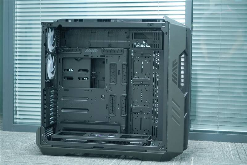

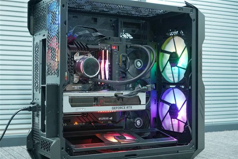

拆开酷冷至尊HAF 700机箱的左侧钢化玻璃后,也可以看到内部空间非常充足,主板可支持ITX/M-ATX/ATX/E-ATX多个板型。
在风扇安装上非常自由,除了前后面板自带的风扇,DIY玩家可在主板位右侧、底部、顶部都可以放入风扇。
其中顶部可装入6个120mm风扇/2个200mm风扇/3个140mm风扇,或是2个360mm/1个420mm水冷排;

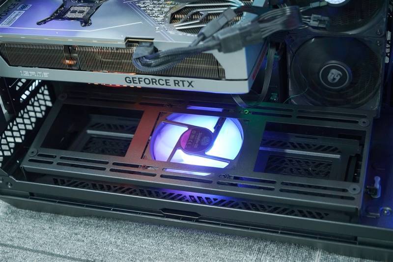

底部可以安装3个120/140mm的风扇;1个360mm/420水冷排;
主板位侧面可以安装4个120mm/3个140mm风扇、1个360mm/420mm/480mm水冷排。

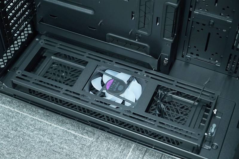

可调整式冷排支架,自带1个就是上面所说的底部位置,可安装3个120/140mm的风扇;1个360mm/420水冷排,可调节角度。
要拿下来也很简单,左边的有个门栓结构,扭动90度即可完成解锁。
200mm SickleFlow ARGB高性能风扇细节。
120mm SickleFlow ARGB高性能风扇细节。

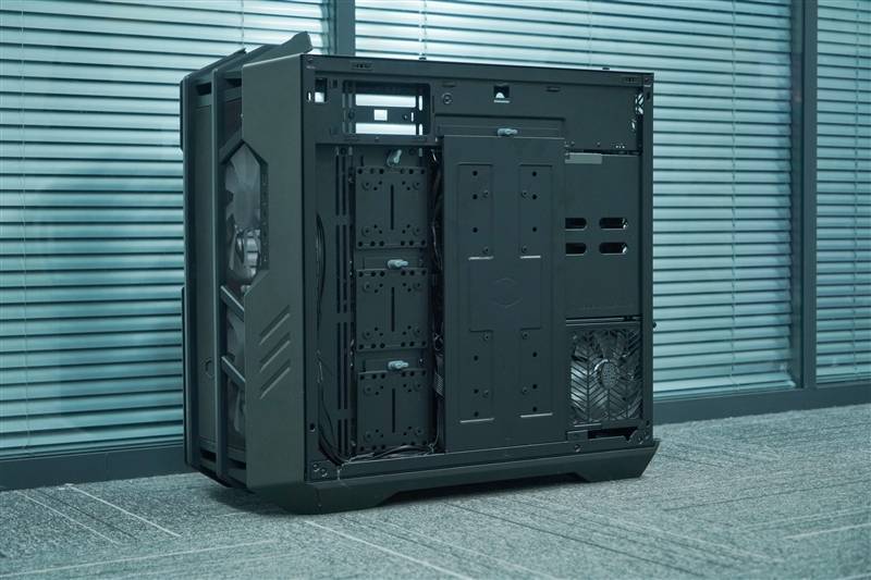

拆下酷冷至尊HAF 700机箱右侧的盖板,这边的理线空间厚度可达90~101mm,比起一般的机箱还是要更自由一些的。
这边区域大致可区分三个部分:左边1/3是3个硬盘支架,可以装入2.5寸/3.5寸的硬盘。
中间1/3是理线挡板,如果觉得装机时内部空间不够美观,可以使用这个遮挡起来。
这俩区域都使用了免工具门栓结构设计,只需一拧就可以拆装。
右侧1/3中间部分是旋转式免工具硬盘架,直接捏着底部往外推就可以取出了。
底部是电源仓,可以装入200mm的ATX电池,机箱自带有俩螺丝,直接徒手固定即可。(PS:电源是后装的)

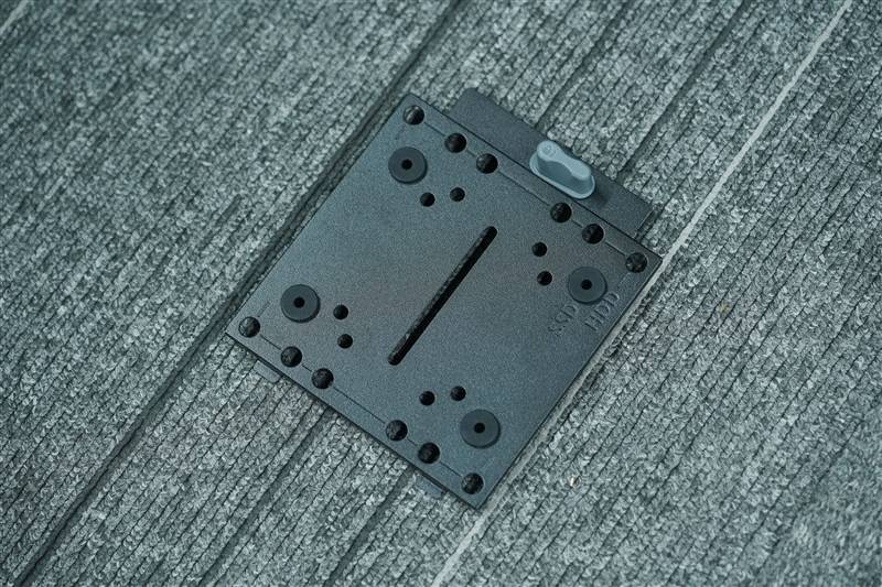

上图就是左边区域拆下来的内置多功能配件支架,不止可以用来安装2.5/3.5寸的HDD、SSD硬盘,还可以将开放式水冷所用的水泵头与水箱固定在冷排支架或侧面支架上。

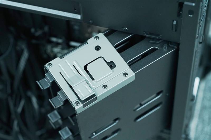

旋转式免工具硬盘架,只需要将左边下按,即可抽出。

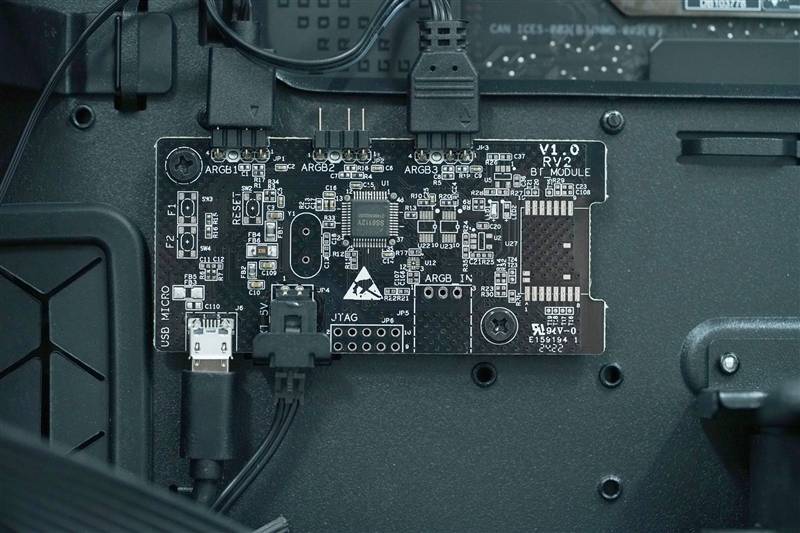

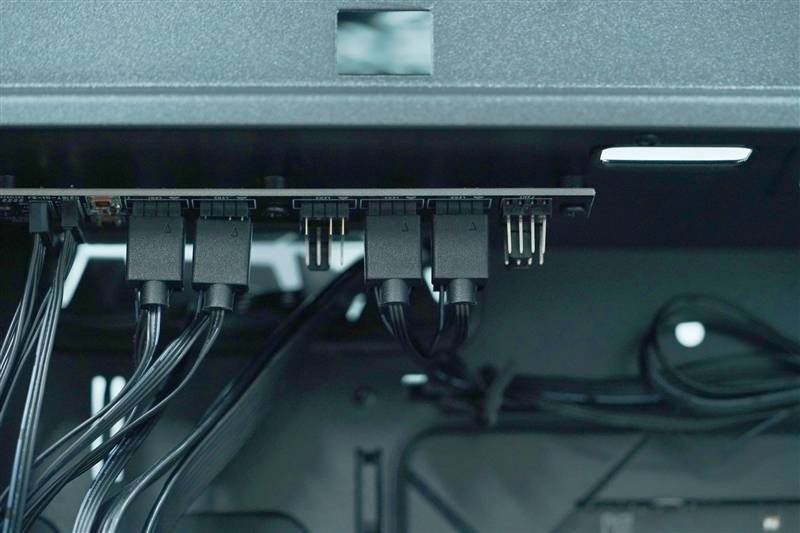

拆开理线遮挡板,这边有两个集线器/控制器。
靠近顶板位置的集线器,可支持7个PWM+5个ARGB。
下面点的是ARGB Gen2内置控制器,可以自动侦测、辨识硬体灯珠数量以及其排列方式,还有个好处就是可以节约主板的接口,将ARGB配件插入这里即可。

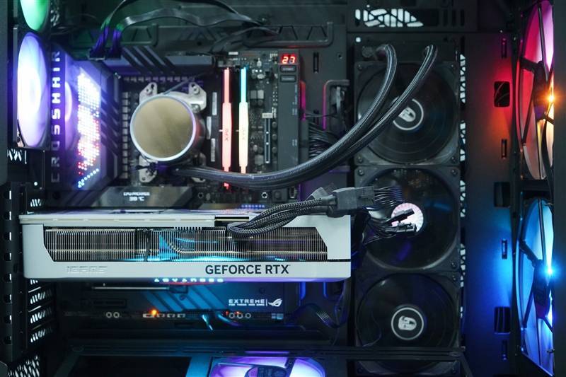

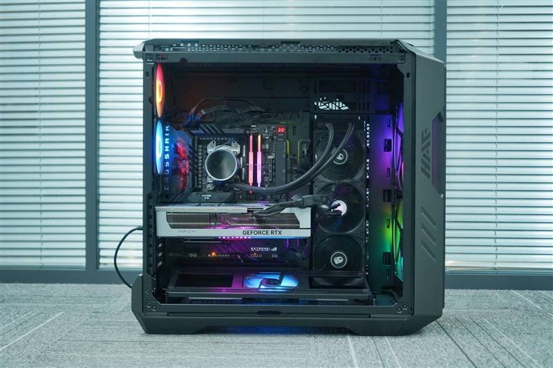

这是装入平台后的酷冷至尊HAF 700机箱效果图。
在整个装机过程中,完全可以徒手拆装,基本不需要额外的螺丝,即便是一般电源也是如此,机箱自带有螺丝,只需拧紧即可完成安装。

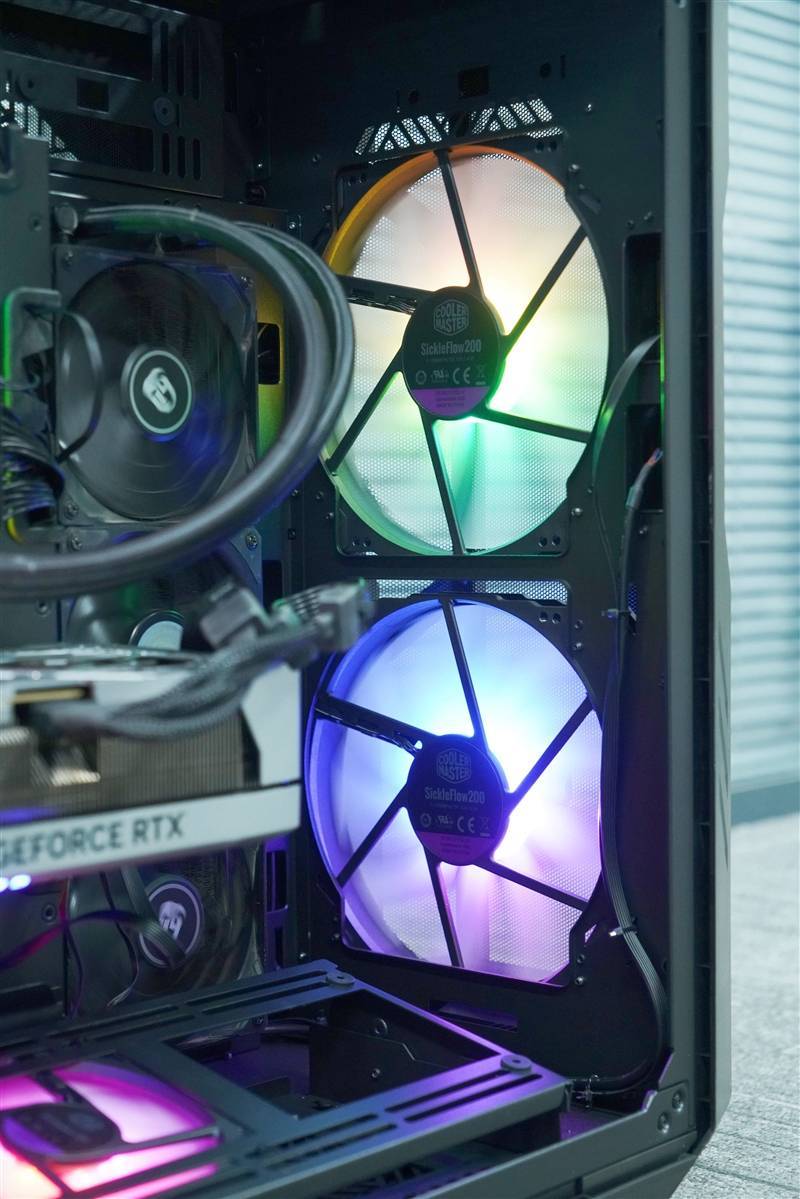

酷冷至尊HAF 700机箱的内部空间风扇位还是非常充足的,前部自带2个200mm风扇+顶部2排3个共6个120mm风扇+主板旁4个120mm风扇+后置2个120mm风扇+底部3个120mm风扇,也就是一共可插入17个风扇。
笔者仅装水冷装在了主板侧边,其它均为酷冷至尊HAF 700自带的5个风扇,也就是说,还可以在顶部和底部再自主装入8个风扇。
当然,对于一般家用用户,无需这么多风扇。如果你是极客玩家,想要良好的散热,装满所有风扇/水冷槽位也不成问题。

酷冷至尊HAF 700前面板风扇亮机效果。

在安装显卡时先按一下弹出卡板,将不需要的PCIe挡板取出,酷冷至尊HAF 700的设计自然会固定住显卡,玩家也不需要担心没有螺丝会造成脱落的情况。
笔者装机使用的RTX 4080显卡,就需要拆下来3个PCIe挡板,搬动机箱时显卡位置还是非常稳的。

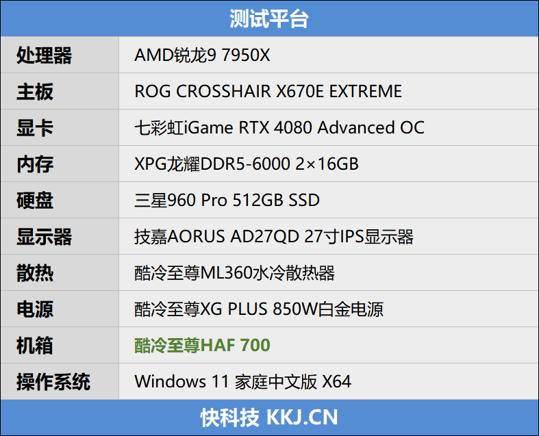

酷冷至尊HAF 700自带了5个风扇,加上CPU散热器360mm的水冷排,相当于8个风扇。风道布局则采用了官方宣传的前部和底部进风、顶部和后部出风方案。
配上使用了AMD最新旗舰的锐龙9 7950X,显卡则是最近发布的RTX 4080。
以下烤机设置均在BIOS中保持默认,内存开启XMP,显卡开启Resizable BAR支持,其它并未做调整。

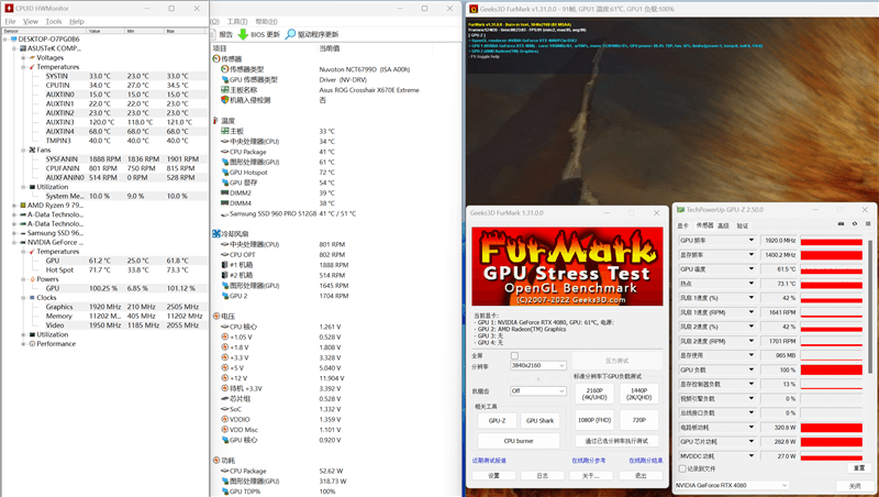

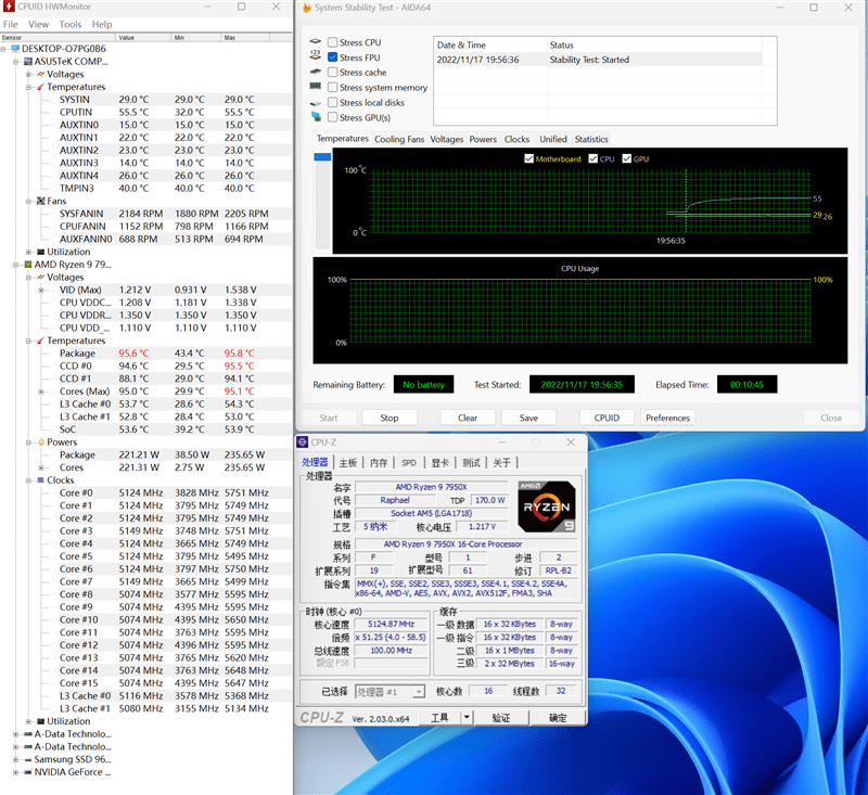

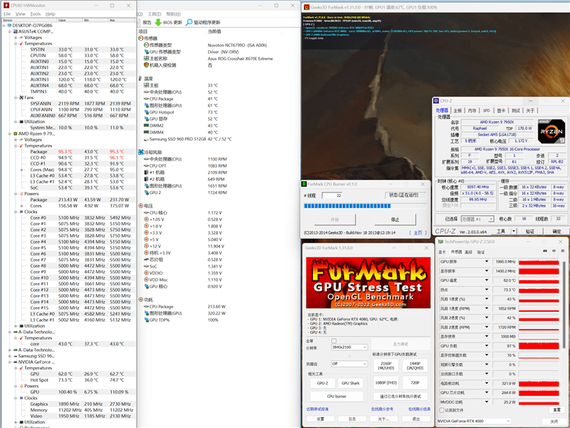

——CPU单烤
首先是CPU单烤,使用AIDA64进行FPU烤机10分钟后,可以看到此时锐龙9 7950X的功耗达到稳定在221W,此时全核频率最大5.2GHz。
温度达到了95.6摄氏度,此时系统风扇转速为2200 PRM左右,CPU风扇速度为1152 PRM,辅助风扇则不到700 PRM。
这样的温度表现和我们在锐龙7950X首发时使用开放平台表现一致,这主要是CPU散热存在瓶颈,如果替换为更高端的风冷,相信温度表现会更低一些。
PS:AIDA64的稳定性测试界面温度曲线图不准,以HWMonitor为准。
——GPU单烤
此轮针对RTX 4080显卡烤机测试,使用4K分辨率的“甜甜圈”烤机10分钟后,此时功耗稳定在320W,温度浮动不大,都在61摄氏度上下,平均频率1920MHz。
此时系统风扇转速在1900 RPM左右,CPU水冷排转速在801 RPM,辅助风扇在514 RPM,压力并不大。
——双烤
此项目进行CPU和显卡双烤测试,测试用时20分钟。
此时CPU的功率稳定在214W左右,全核最大频率在5.1GHz,最高温度稳定在95.3摄氏度。
显卡的功耗为320W,温度稳定在62℃,频率在1890MHz。
此时系统风扇转速在2100 RPM,CPU水冷排转速在1100 RPM,辅助风扇在670 PRM。
