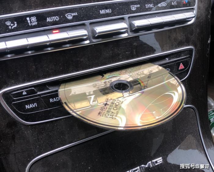

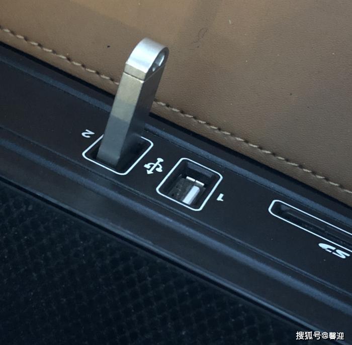

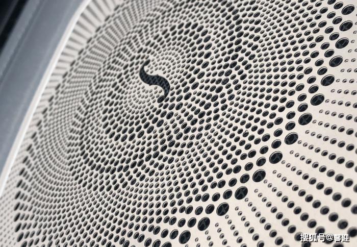

测试音响:柏林之声

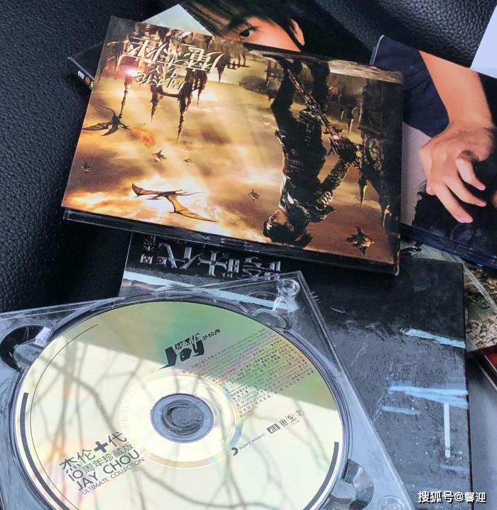

CD音源:正版CD杰伦十代
MP3音源:音乐软件下载的周杰伦歌曲
第一轮测试:第一遍听同一首歌曲
刚放入CD的时候,里面出来的声音有一股特殊的味道,CD的声音特别清脆。给我的第一感觉就是和MP3的声音有点区别,听完一首歌之后,感觉CD的音质非常棒。
一开始我会以为MP3的音质比CD差一点,但是MP3播放同一首歌曲的时候,居然也有CD版清脆的味道。我的感觉是MP3的声音解析度可能没有CD那么高,平时没认真听MP3会没有注意这些声音。因为先听了CD,特意去留意这些清脆声音,所以才听到了。
第二轮测试:多听几遍
第二次听CD的时候,发现CD的解析度好像没有比MP3高多少,声音的清脆度和MP3差不多。
第二次听MP3的时候,感觉MP3和CD差不多,并且感觉MP3也和CD一样清纯,难道之前听到的都是错觉?不知道是耳朵同化了还是怎么了,就是感觉非常接近,CD并没有领先MP3多少。
之后,我又听了很多遍,总想着去听听有什么区别,但是越到到后面就越听不出来了,感觉CD和MP3几乎一模一样。
第三轮测试:听其中一句歌词和一段音乐
听CD放出的歌词和音乐会特别清晰,并且我也特别注意了几个要点。再去听MP3放出的歌词和音乐之后,能够感受到CD的稍微好那么一点点。
之后,我有重复听了几遍了,能够感觉CD放出的其中一句歌词和其中一段音乐,音质上会比MP3好一点点。不过期间我出现了几个失误,就是有几次没有专心去听,没有听出差别来。因为这个失误,我又想到一个问题,难道我们听音乐的都要全神贯注吗?像打比赛一样认真吗?如果这么去听,还能算是欣赏音乐吗?
总结
第一次听同一首歌曲的时候,会因为心里感觉CD音质更好,听CD音乐会有某种心理加成,所以听CD的音质,你会感觉更好。 多试几遍之后,你会慢慢感觉到,好像也就这么回事或者基本上没什么区别。
在第三轮测试中我领悟到了音质的精髓之后,我就不再继续测试了。因为我感觉,我要是不专心听的话,根本就听不出某一段歌词和音乐的区别。我们在听音乐中,很少会专心认真对比某一个段歌曲。所以我们在欣赏音乐的坏境下,一般不会听不出CD和MP3音质的区别。有些人觉得CD音质好,可能仅仅是因为某些心理作用。
