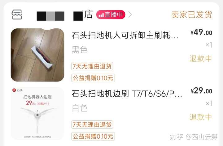

这家也是某宝上的配件店,掌柜说卖的是石头机器上拆下来的配件,我问是不是原厂的产品,掌柜避而不答,也买回来看看(质量不行就不露脸了)。

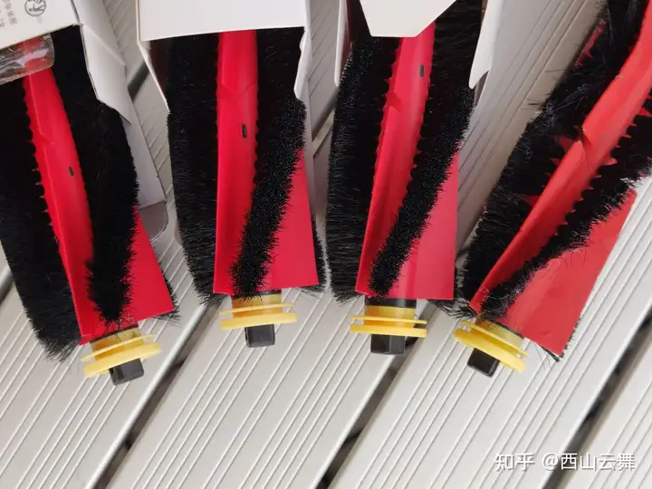

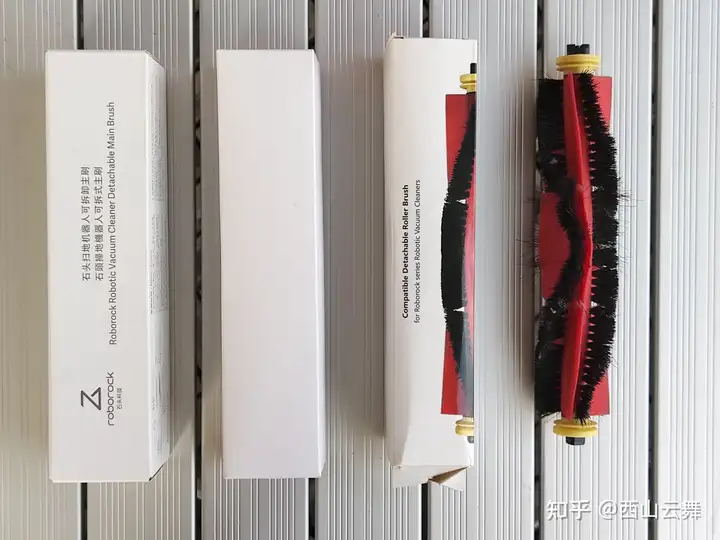

从左到右,第1个是石头原厂包装滚刷、第2个是白板包装的高仿、第3个是某宝原厂拆机件但掌柜不正面回答是否原厂件的彩盒包装滚刷、第4个是我用了两个月的第三方滚刷。价格分别是79.9、49.9、49、39。本文所有图片的滚刷顺序都与本图一致。
把滚刷从包装盒中拿出来,一眼就看出,区别是挺大的。
首先是刷毛的丰满度,左1的原厂滚刷刷毛是最壮观的,而左4最便宜的第三方滚刷,刷毛少的可怜。
从端面看过去,左1原厂滚刷的直径最大,中间两个高仿产品和右边的第三方产品,直径都小一些。由于石头扫地机的滚刷是浮动结构,直径偏小一点点,并不影响刷毛接触地面。而左4的第三方产品上的呆毛特别显眼,这是因为刷毛剪切工艺不好,刷毛中间有一处没剪断。

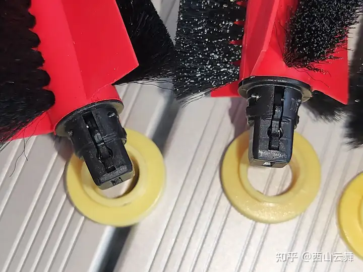

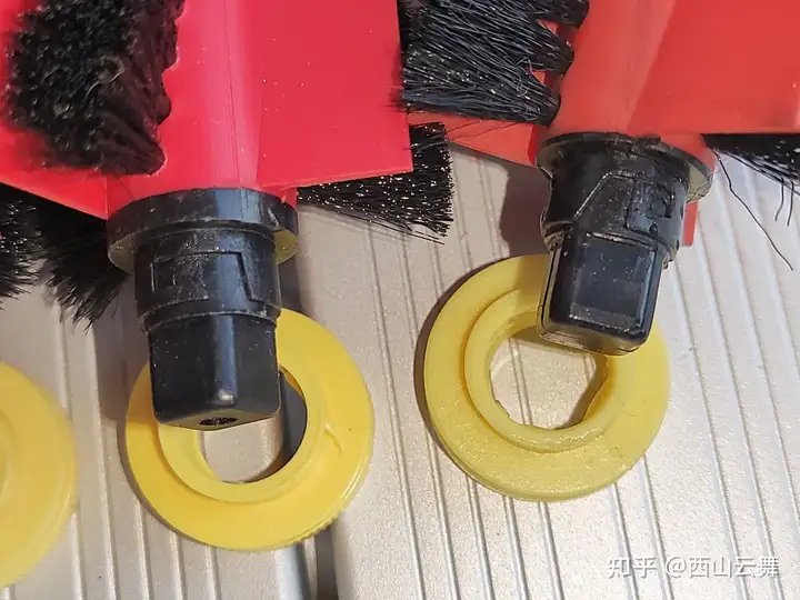

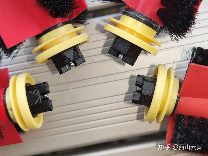

对比一下驱动端。左3彩盒包装的高仿滚刷黄色端盖尺寸偏小偏薄一些,其余三个尺寸端盖相差不大。黑色方形塑料驱动端的尺寸四者基本一致,所以实际安装使用区别不大。
黄色挡圈扭一下就可以拆下来,方便清理缠绕的长头发。左1拆卸手感丝滑,而且印有安装指示标志;左2和左4稍微有点卡滞;左3的拆卸方向是反的;手感卡滞。
仔细观察左1和左2,方轴中间是有弹簧机构的,弹簧顶着塑料舌,个人猜测,设计目的是装进扫地机驱动旋转的时候,避免方轴在轴孔内晃动产生噪声。
左3、左4都是光杆一条。

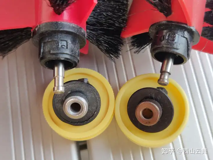

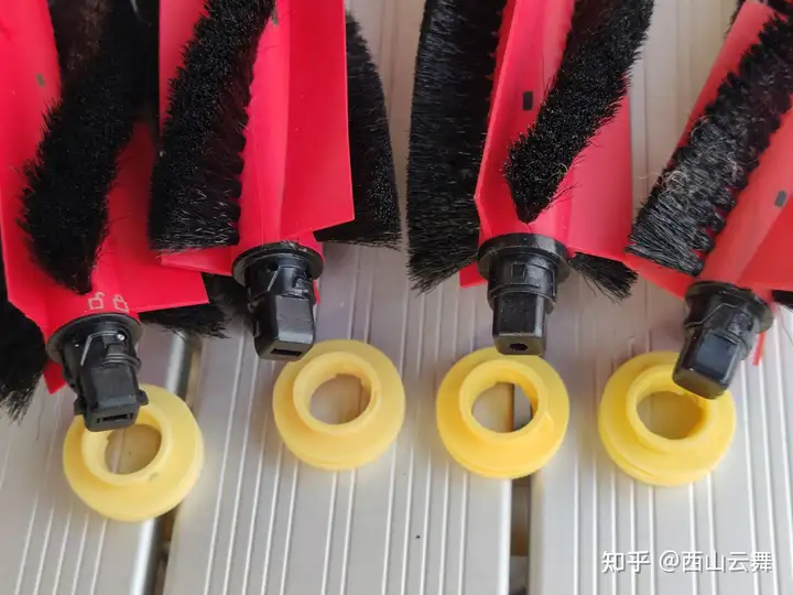

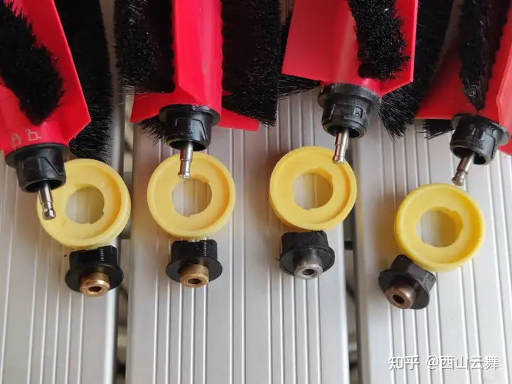

接下来对比的是轴承端。同样是右3彩盒包装的高仿滚刷黄色端盖尺寸偏小偏薄一些,其余三个尺寸端盖相差不大。黑色六角形塑料柱的尺寸四者基本一致,同样不影响安装使用。但是六角形塑料柱上的防滑花纹的相差很大。左1和左2的防滑花纹很清晰,左3完全没有,左4第三方滚刷的防滑花纹很浅,似乎模具使用时间太长了。

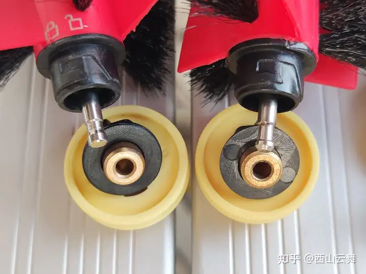

黄色档穿的拆卸手感跟驱动端一致,左1有安装指示标志,左3拆卸方向还是反的。左1和左4的轴承间隙都很小,运行安静;左2的轴承稍微有点间隙,稍微有点噪声;左3的轴承间隙明显旋转起来哗啦哗啦响。不锈钢轴的加工精度左1是最好的,其他三个差不多。
仔细观察,左1的模具工艺很好,左2则尺寸精度和表面处理都明显差一些。而两者都使用了铜质粉末轴承。
左3和左4的模具则比较拉垮,左3用的是非铜质轴承,左4用的是铜质轴承。

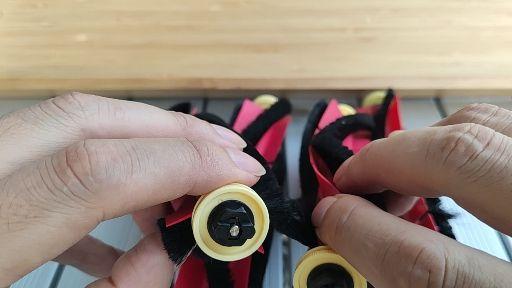

最后比较一下滚刷上的软胶片和刷毛硬度。通过视频可以明显看到左1原厂滚刷的胶片是很薄很软的。而其他三个的胶片厚度都比原厂产品大,导致的胶片都比原厂硬了好几倍。同样其他三个的刷毛也比原厂的硬好几倍。

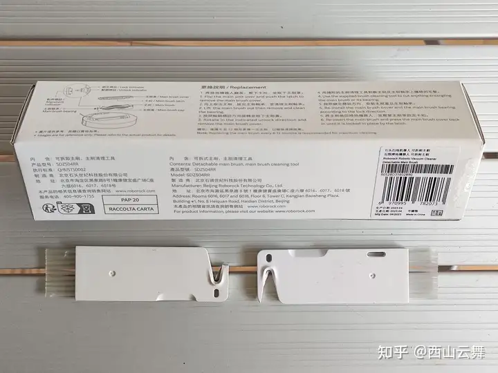

然后原厂包装的滚刷还送了一个鸟嘴刀,刚好扫地机上原配的那把刀上个月断掉了。这把刀对于清理缠绕在刷毛和边刷上的长头发很有高效。
