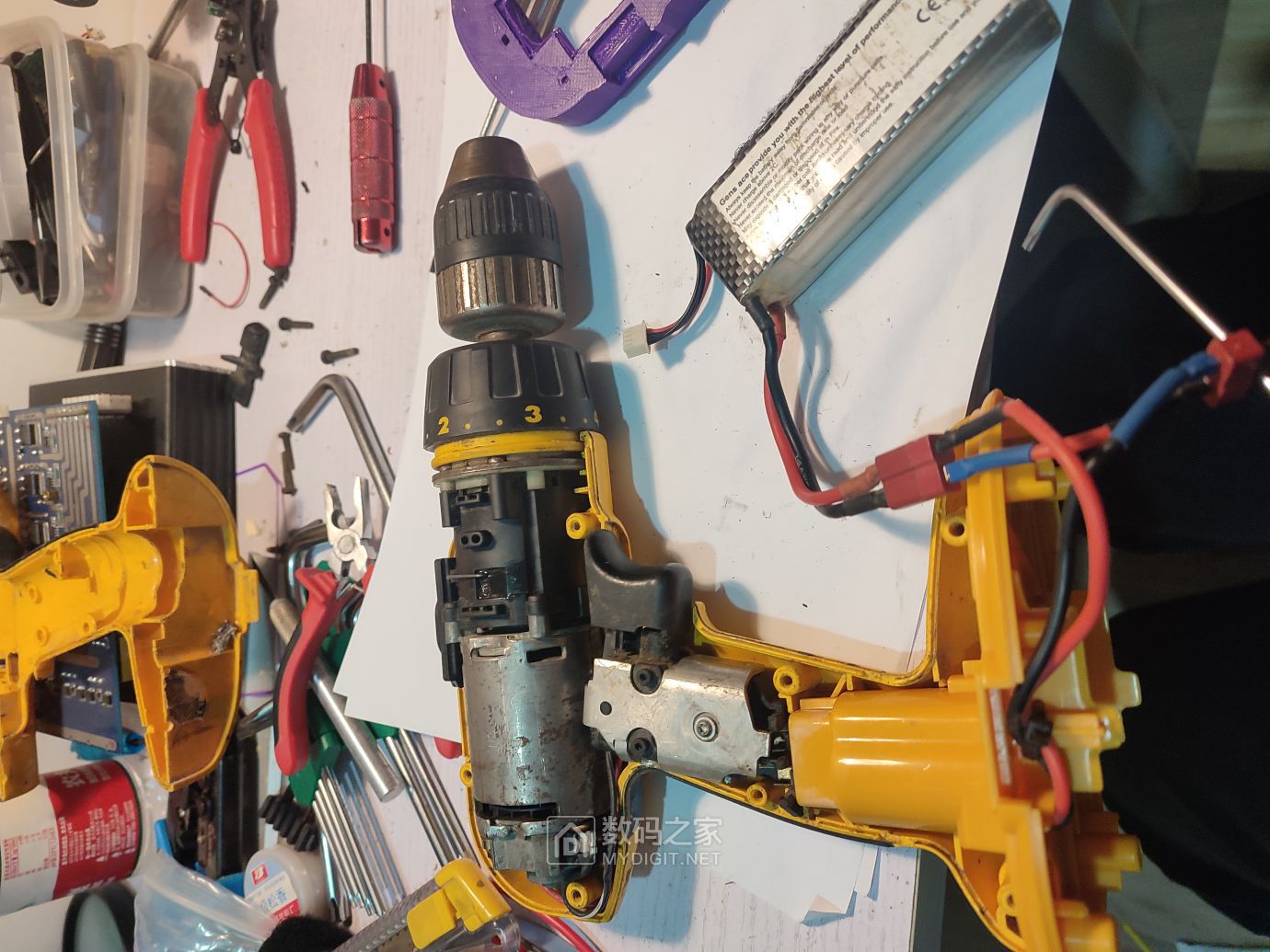

用了这么多年,改成6S模型电池使用时容易脱档,只听电机响,钻头打滑。
决定拆开保养一下波箱,看能解决故障不。

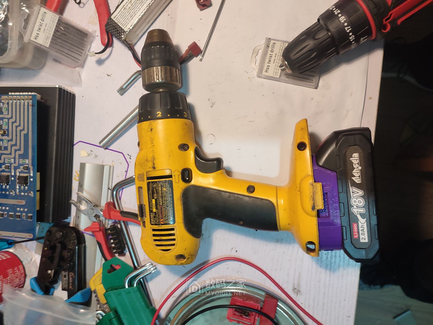

先上完成照,年份电钻有岁月的痕迹。加了牧田电池接口很好看,还能再战20年。
原来用的15串1.2V电池,已经改成3S T口模型电池了。当年一电一充早就OVER了。
出场拆机工具,电改刀也是99年一起邮的还以用吧,里面一节大的锂电。
拆开结构超简单,有刷加开关。塑料波箱外壳。
连线是接插件,很容易拿掉。
波箱下部与电机连接是4颗螺丝,很容易拆下电机。上部是十字螺丝要取下夹头才能拆,估计拆不下来了。
里面油已经干了,还是比较完整的。
第一级减速,那个离合齿上少了一齿,影响不大,因为是整体套外圈上,少一齿无所谓。
第二级减速,上下的变档外圈。
第三级拆不了了,最后一级还顺滑,回头上点油就是了,拆夹头要大台钳也不一定能搞定。
第三级固定用的钢片,上个贴拆的国产有刷用的2根钢销要容易磨损一些。
室内操作就不上汽油清洗了,有酒精加棉布清理干净各级齿轮。
上黄油,用的自行车的黄油应该可以吧,转速也不高的。
试机还行吧,握住夹头2档不脱档了,估计是换档那个圈有油接合比较好些了。
焊上牧田接口,今天新鲜出炉才打印的。
强力双面胶,加自攻螺丝,牢固。
试机,打深孔不打滑,不卡,改装成功。
PS:打印用的PLA不够结实,具说不耐久。等换ABS打印更换,下次用黄色塑料作电池座会美观些。
