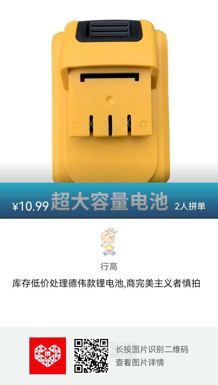

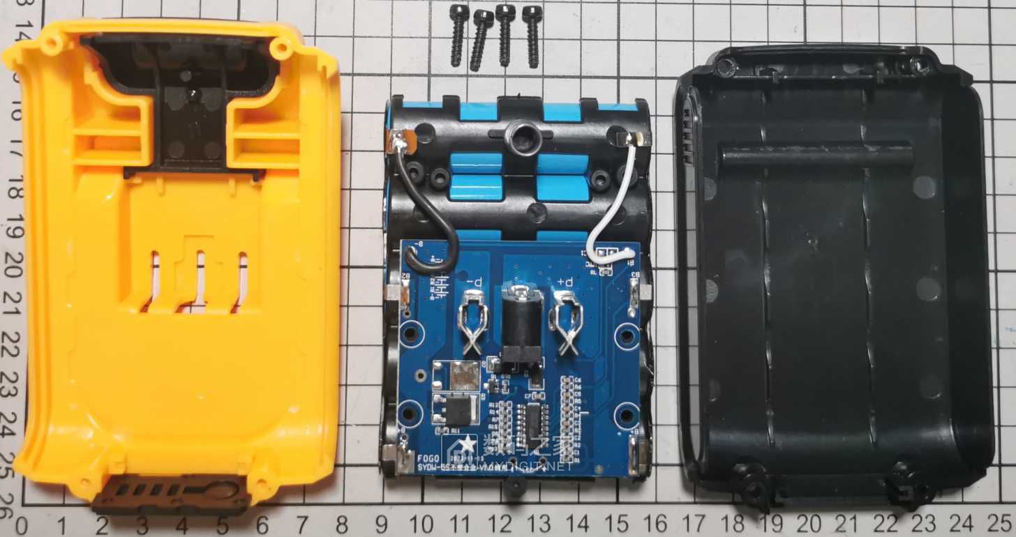

“得伟款”是卖家起的名字,

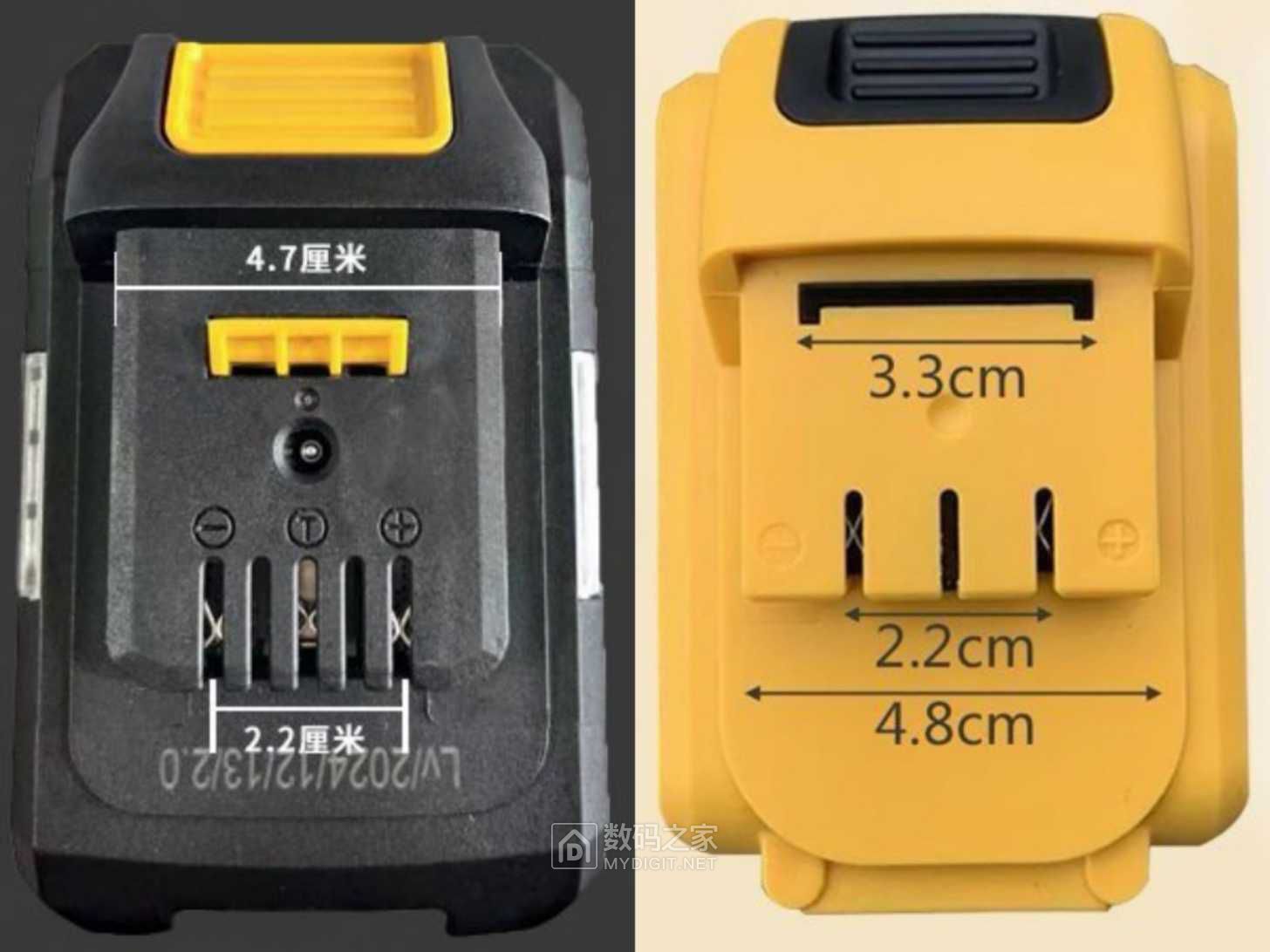

我查了版内拆过的德伟电池接口不是这样的
也请大佬帮说下这款比大艺A插槽浅2cm的接口是哪家的标准?
可能卖家看颜色是黄就随便起这名字
电池壳上印字:XH2406-0912JBGS
PCB印字FOGO(富格)

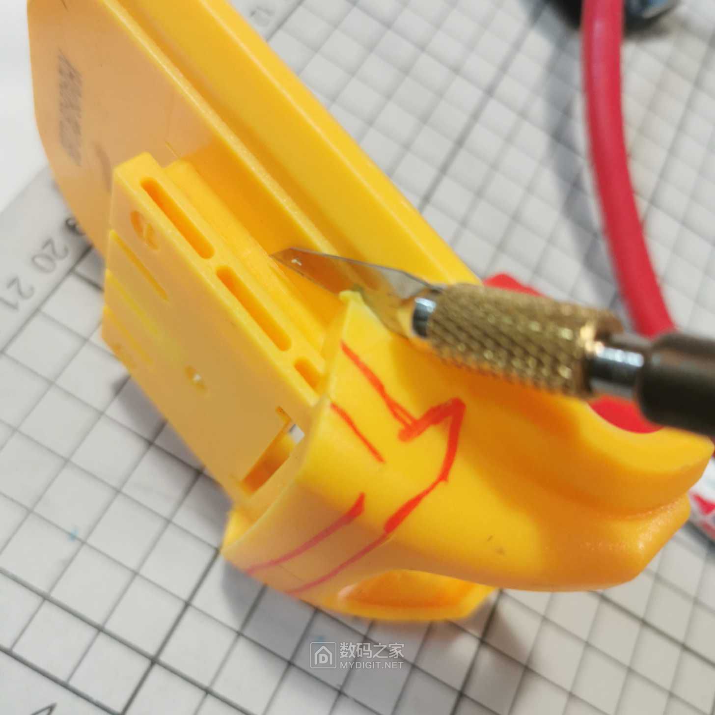

910更新:
昨天下单义乌发货,今天收到按预想修改成功

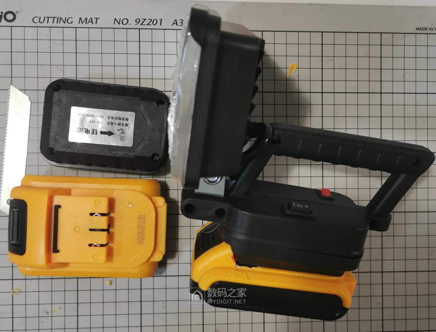

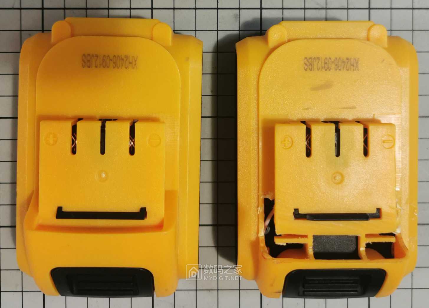

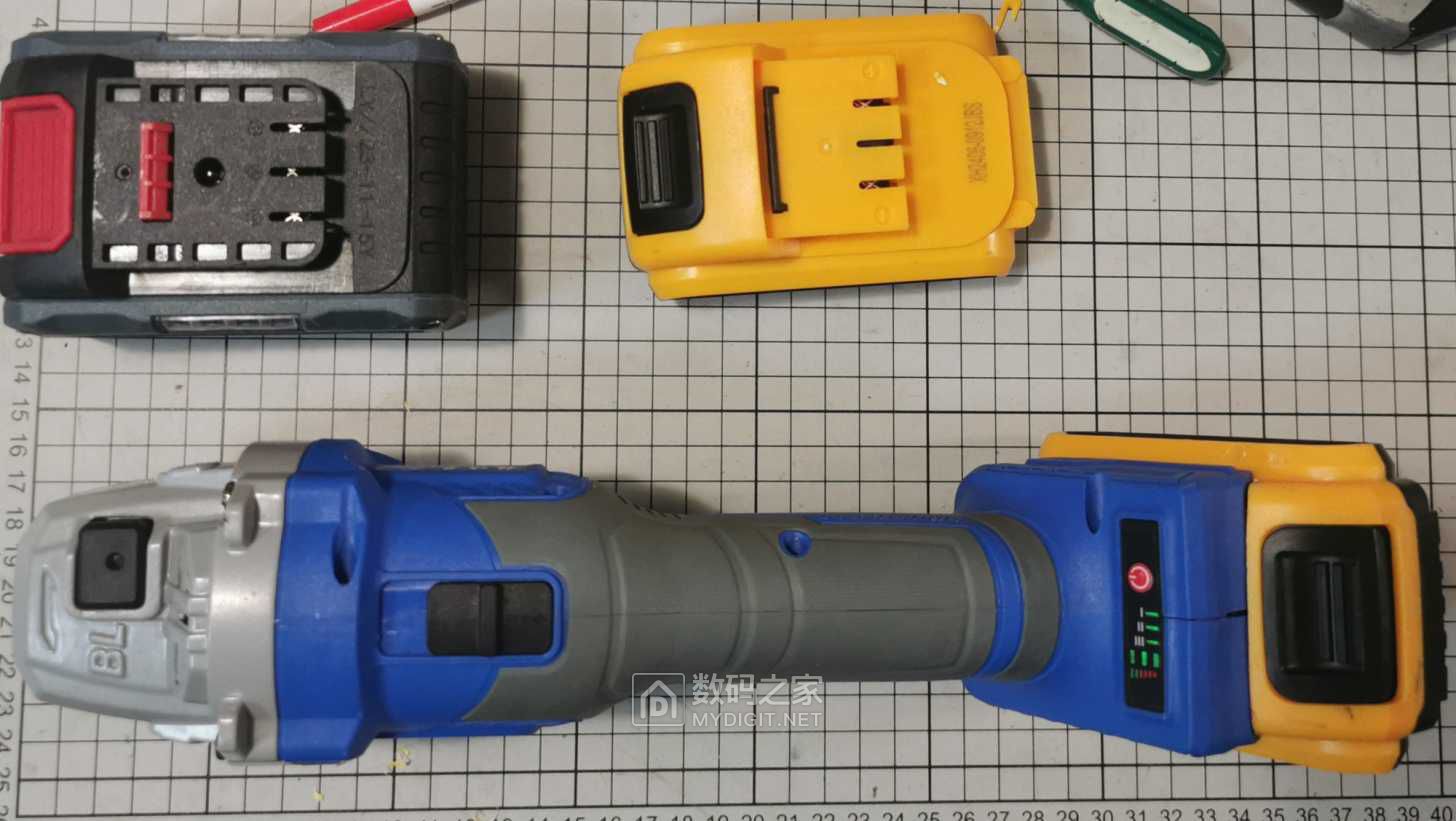

左寨德伟,右切壳后大艺A3
装在大艺a3插脚的角磨机和工作灯上都可以用

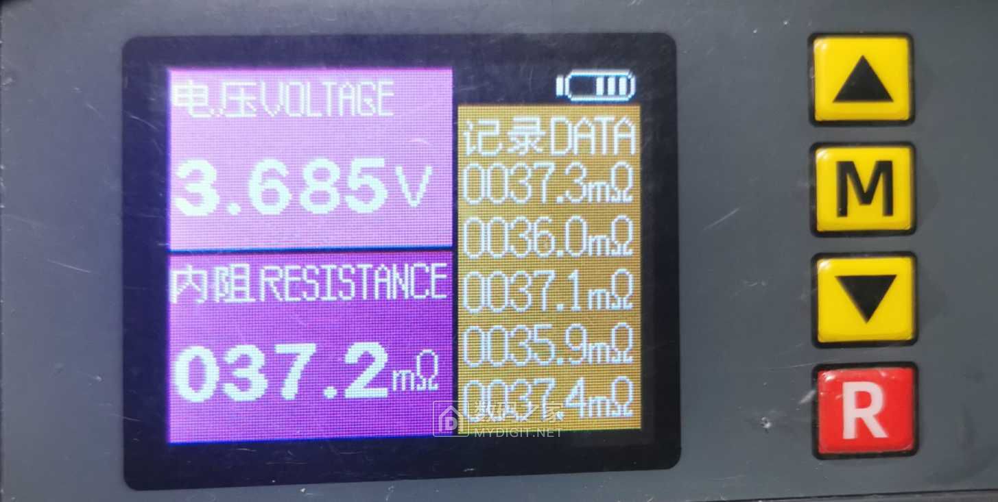

内阻37,工作灯凑合用(这价格买壳子保护板,电池就当送的)

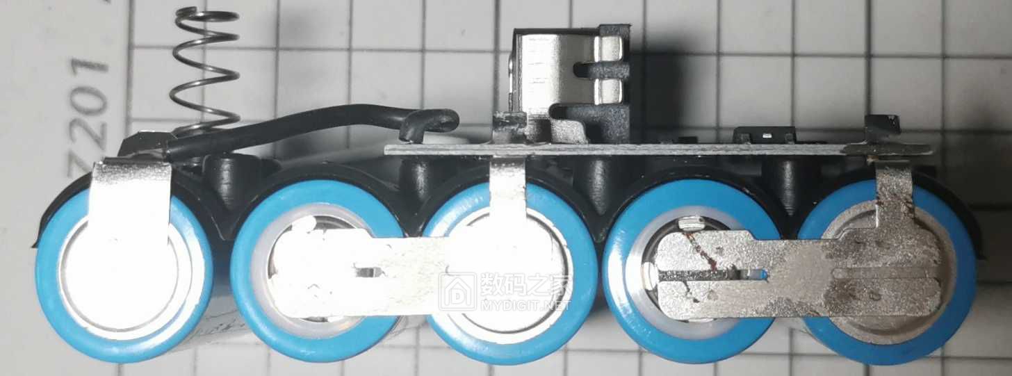

单mos保护板,做工一般
全重258g,壳子厚1mm,用电热切割刀很费劲(温度从200~350都试过了)
最后还是钢锯、美工刀和水口钳切壳
两块电池总共16元,仅支持线充,而我只有座充,后面从座充接线出来充这块电池
得到很多热心版友的回复和专业建议,在此甚表感谢

最后,看到这个便宜的,就买来碰碰运气,万一保护板能修改当A3用呢?
左大艺A3,右得伟
大艺A3和老牧田已是寨版电动工具的通用接口
之前买电芯板子组装,发现大艺A3的设计可能参考了老牧田口
刚看到低价的德伟节电池
插片横向位置和间距和大艺A3相同
卡扣与纵向位置有点差异,
打算买两个切壳或换壳试试,
如果没发切壳换壳,再买转接头
主要是太便宜了,相当于买壳子保护板送电芯
链接就不推荐了,勉强及格,比小黄鱼打黑的好一点点而已
只适合练手
