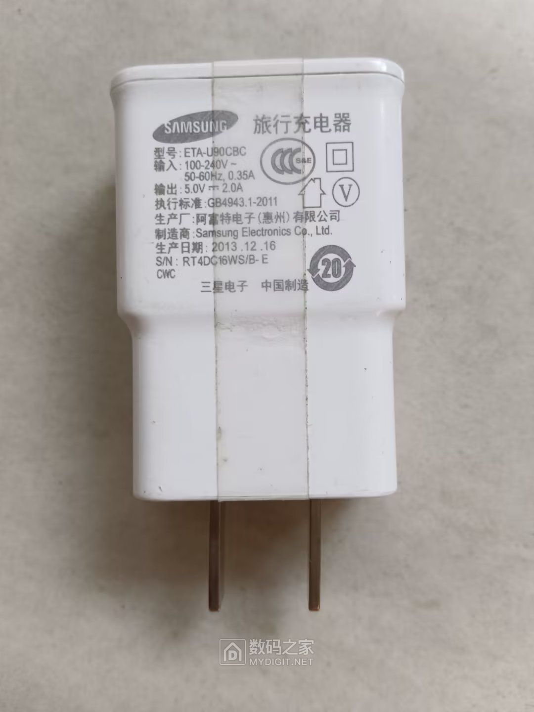

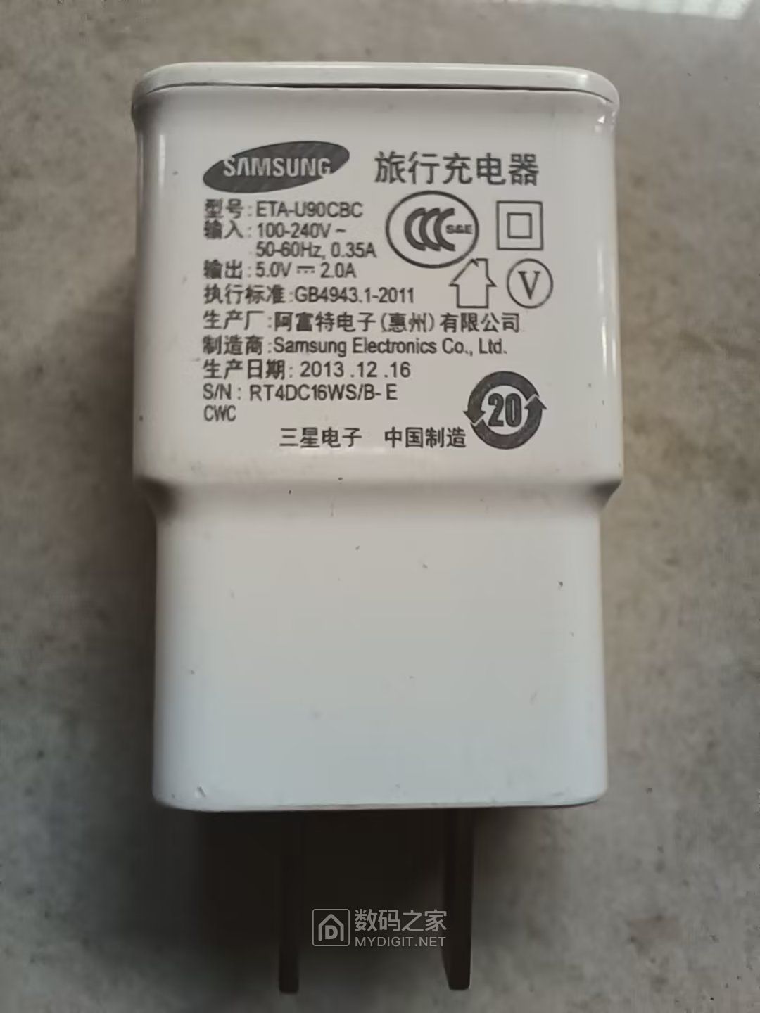

[家电] 拆修三星旅行充电器ETA-U90CBC
发表于 2022-12-12 13:41:24 | 显示全部楼层 |阅读模式

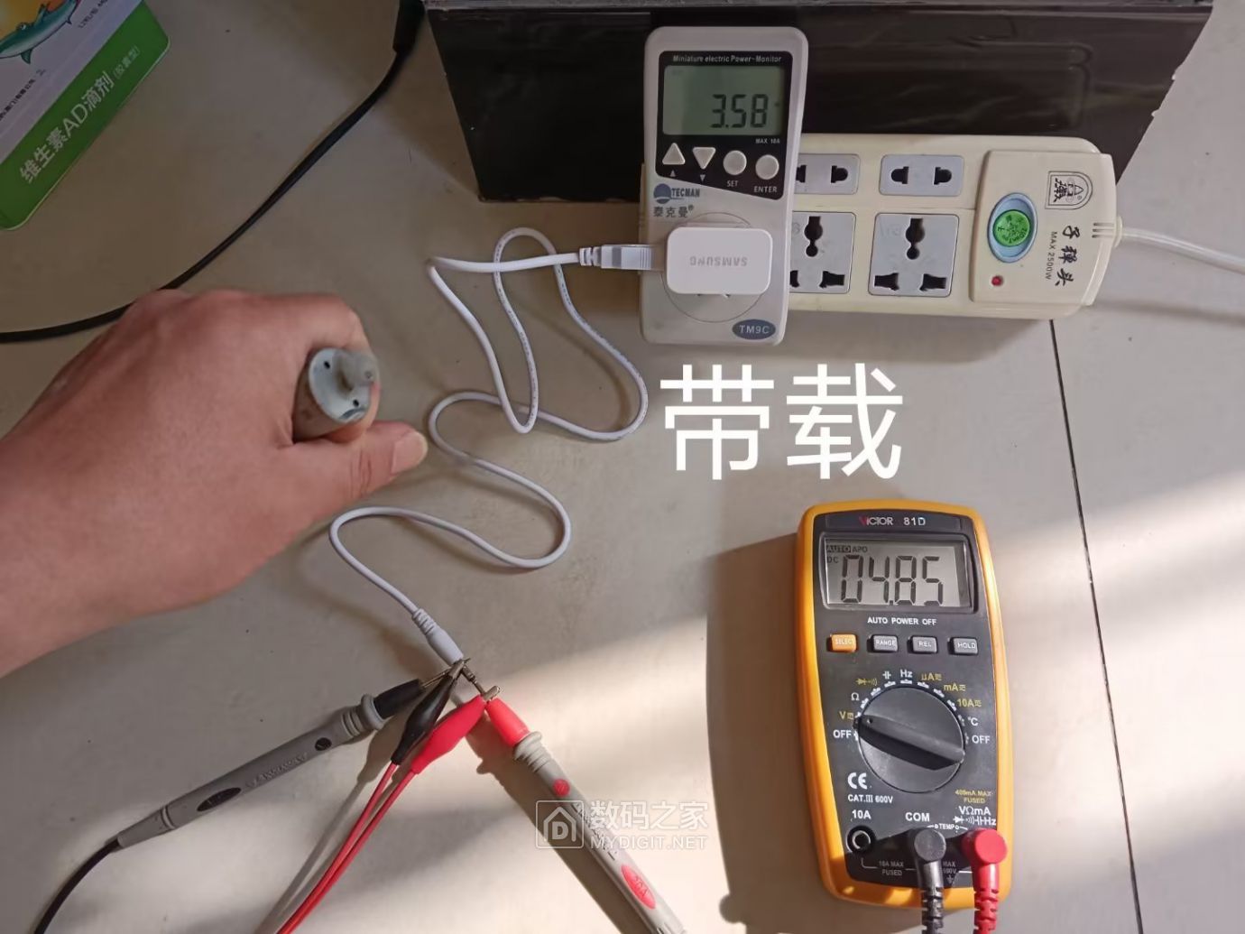

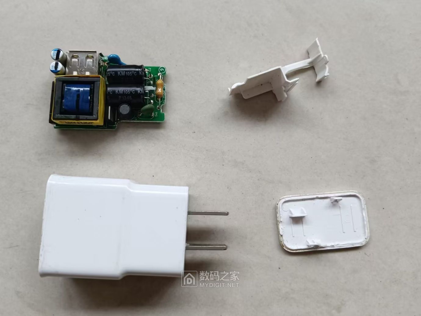

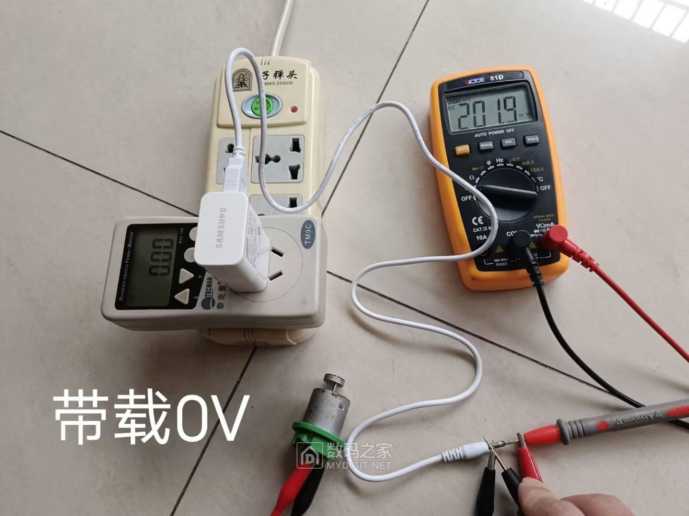

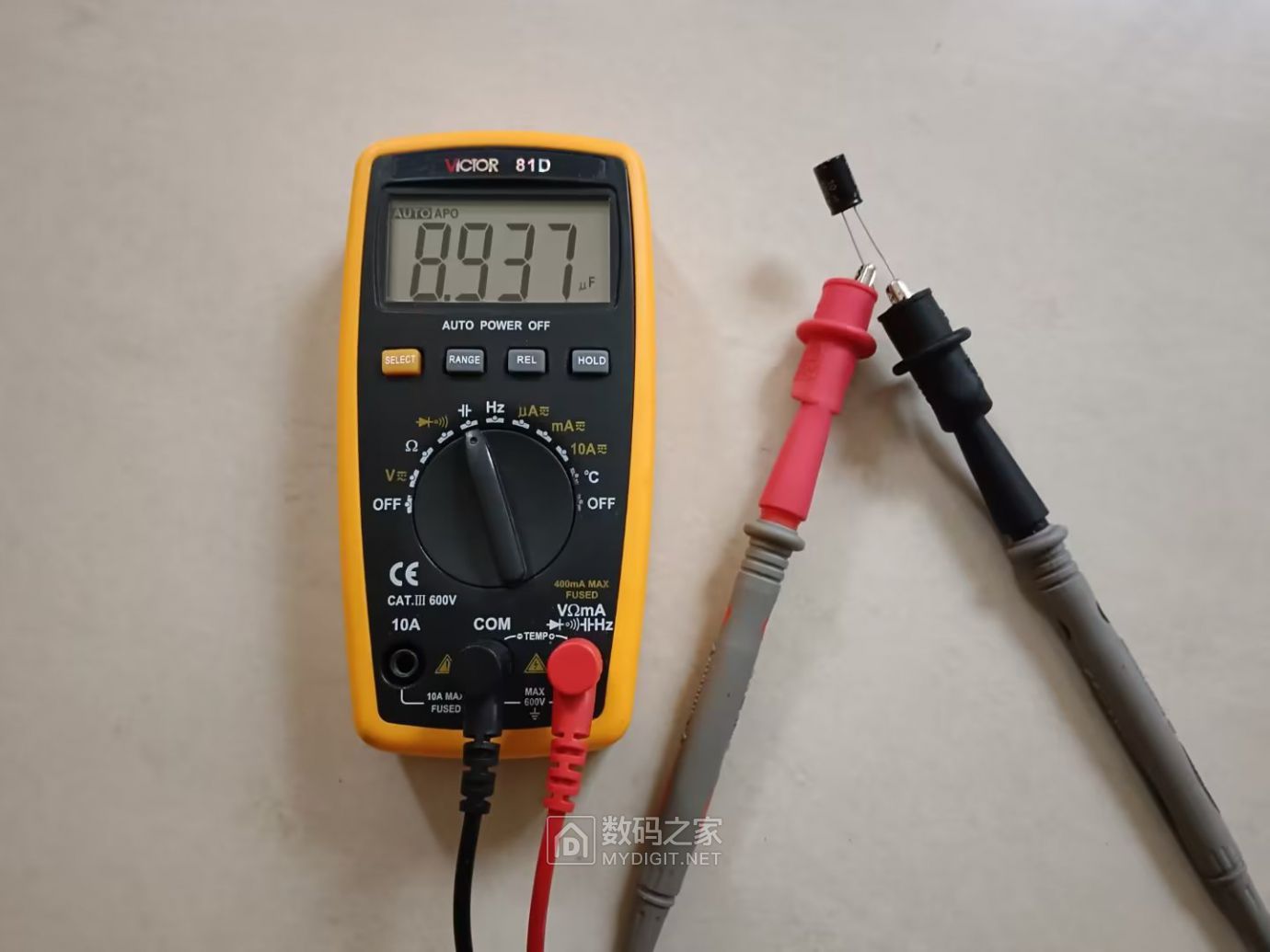

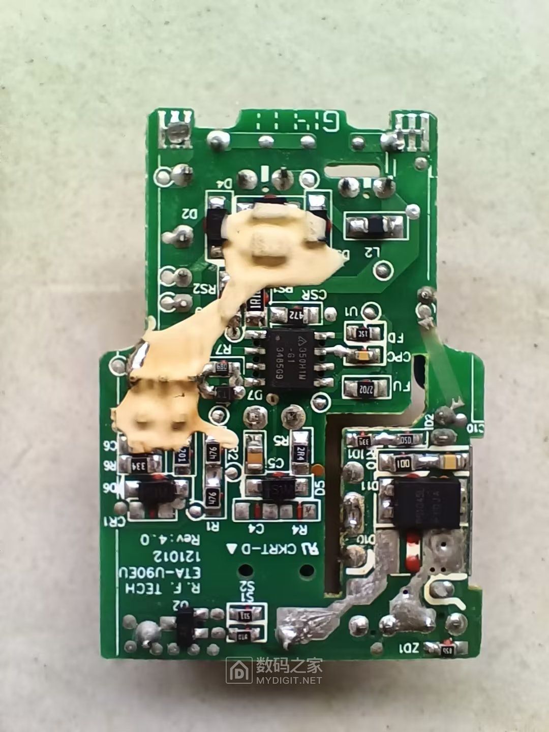

菜刀+锤子敲开

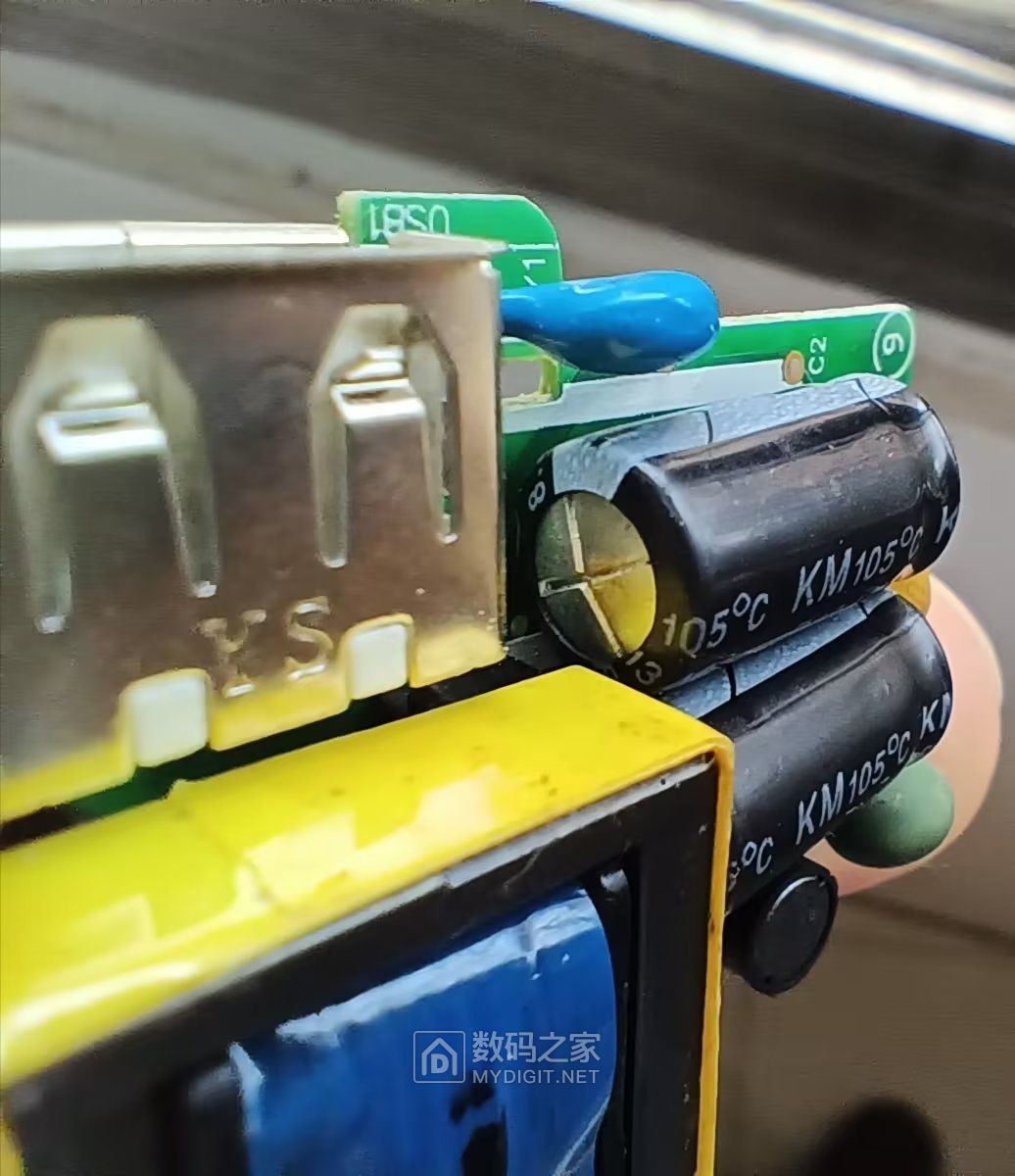

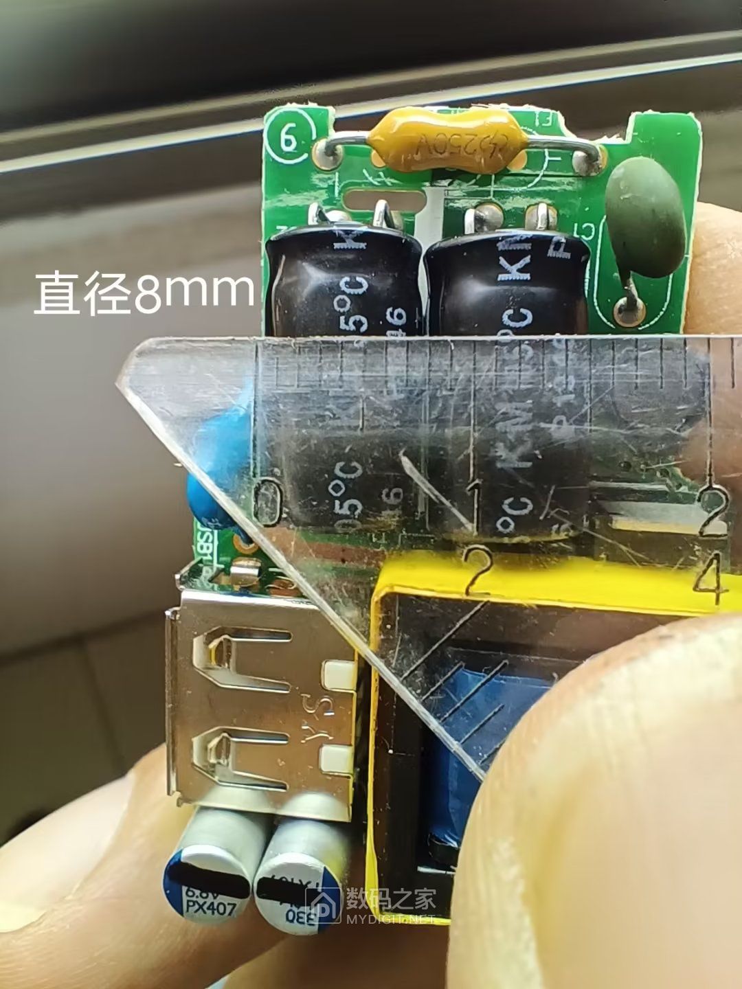

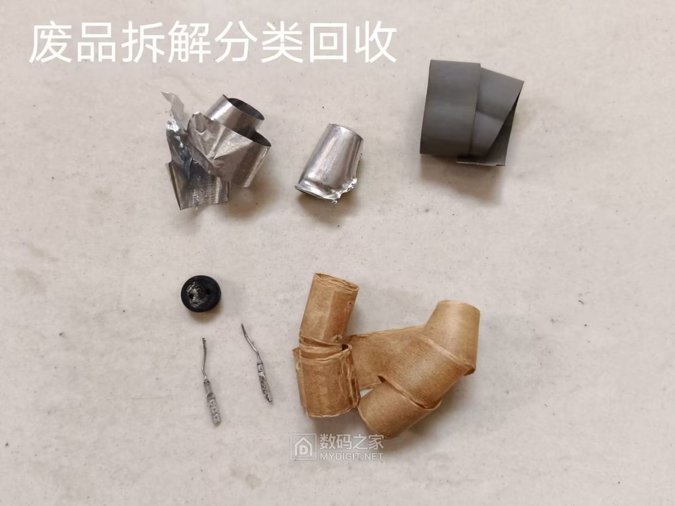

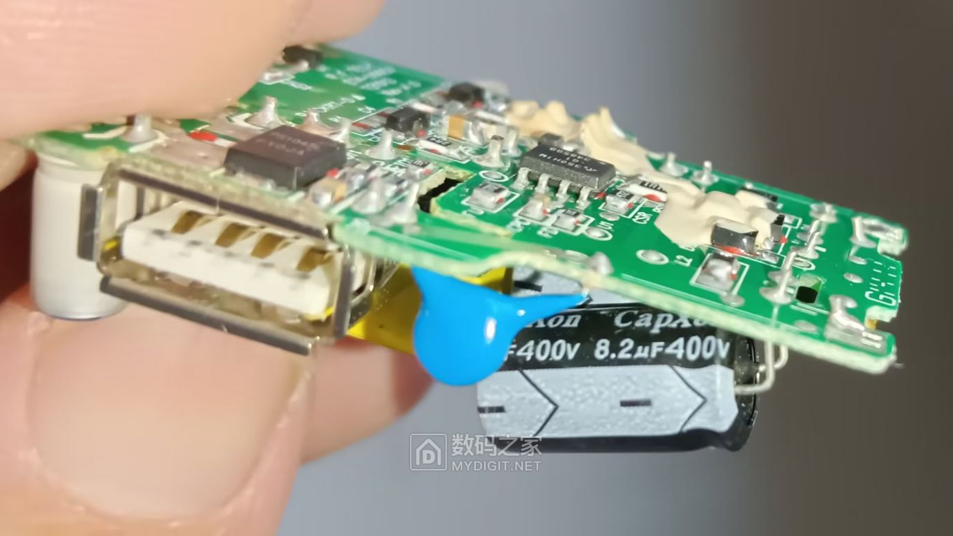

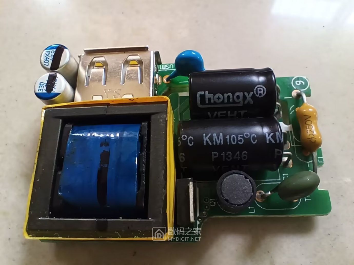

电容鼓包,有望捡漏!
400V 8.2uF

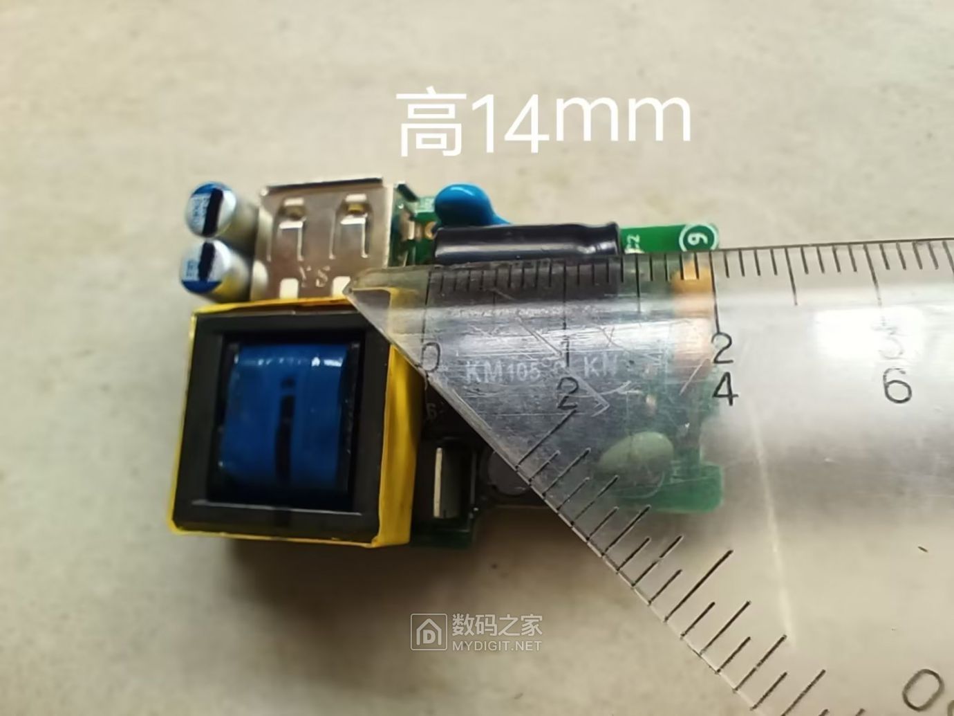

网上找了半天,只有这一款 400V 10uF 8X12 的合适。

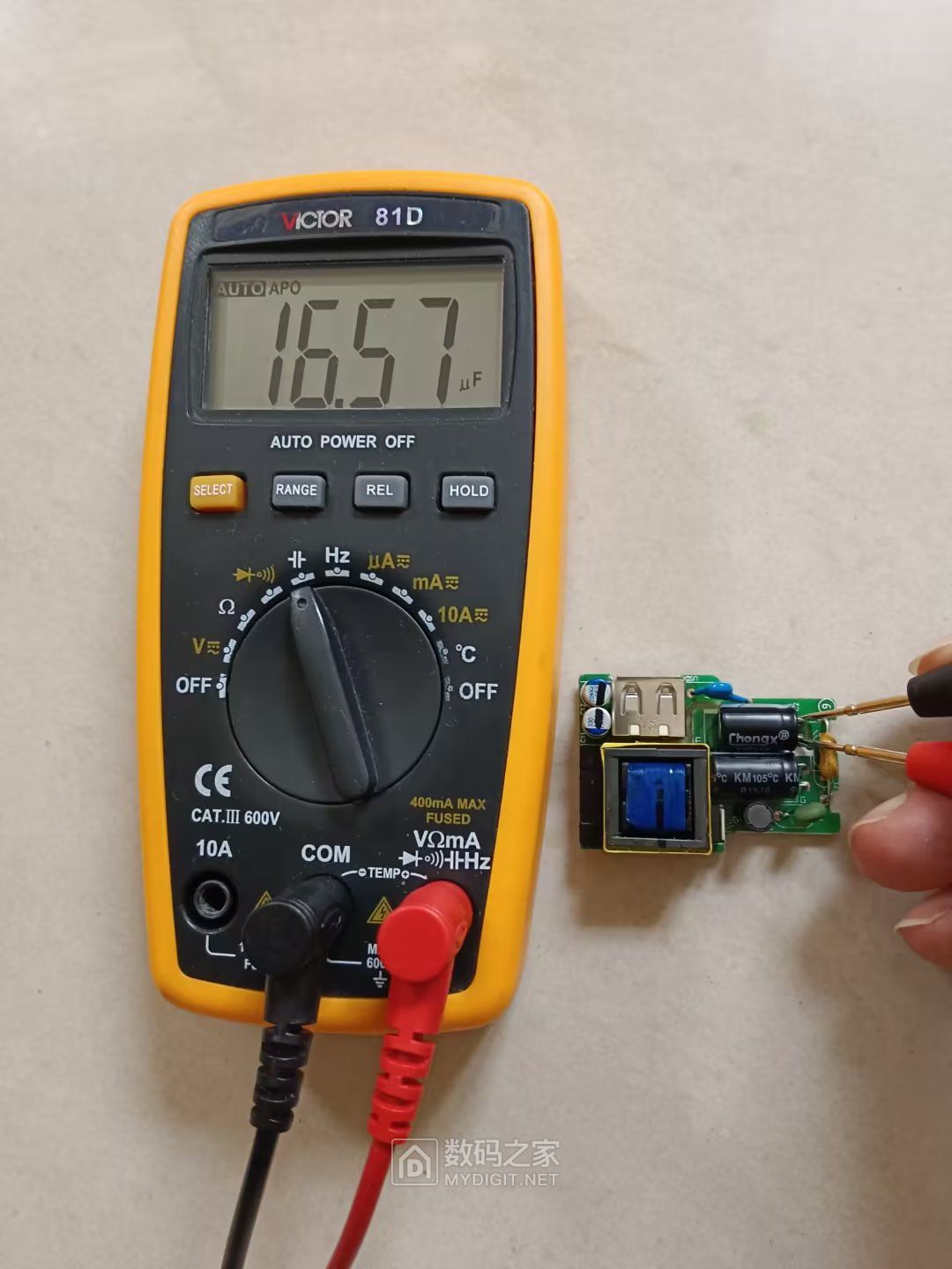

2个并联共16uF

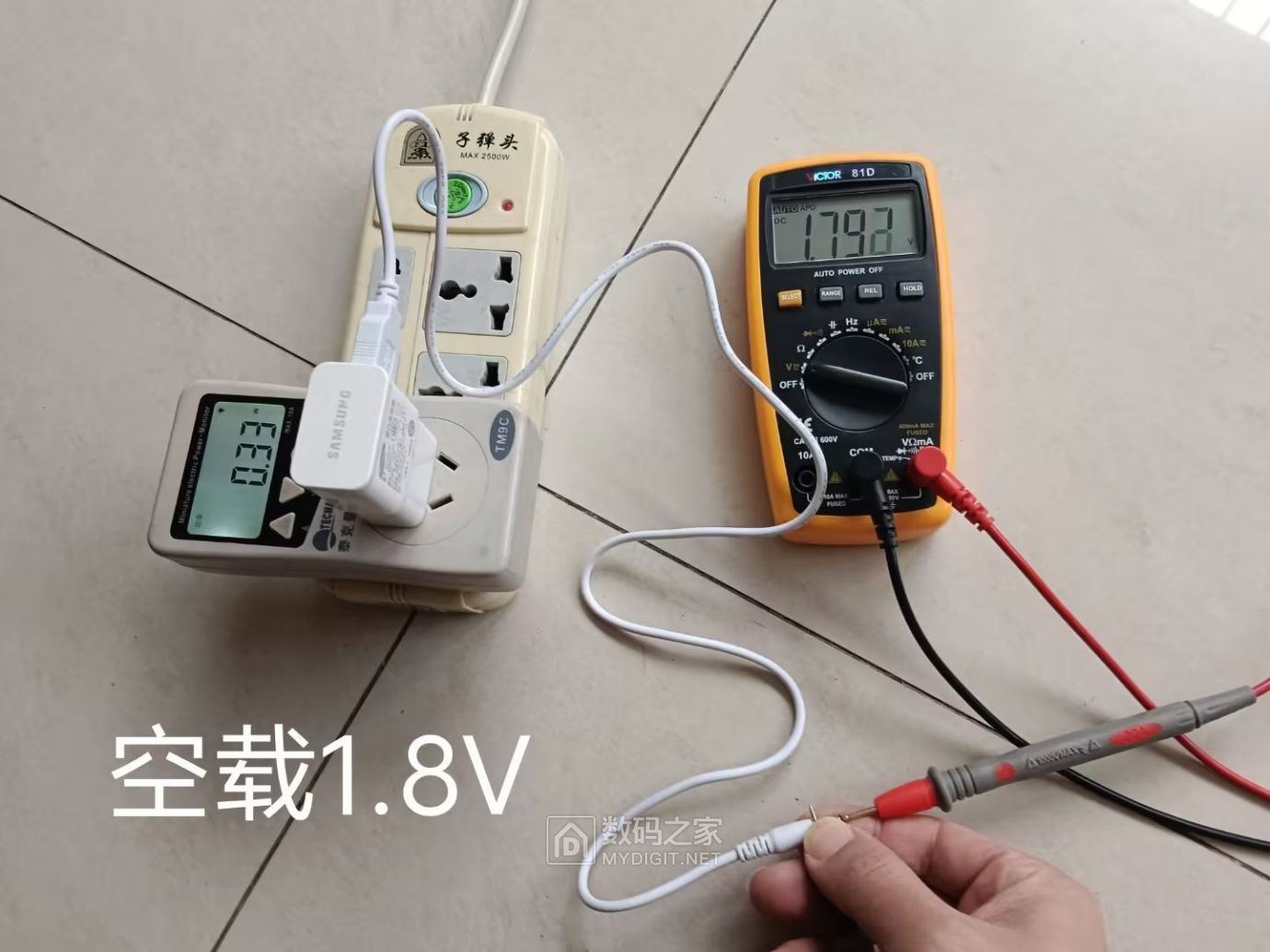

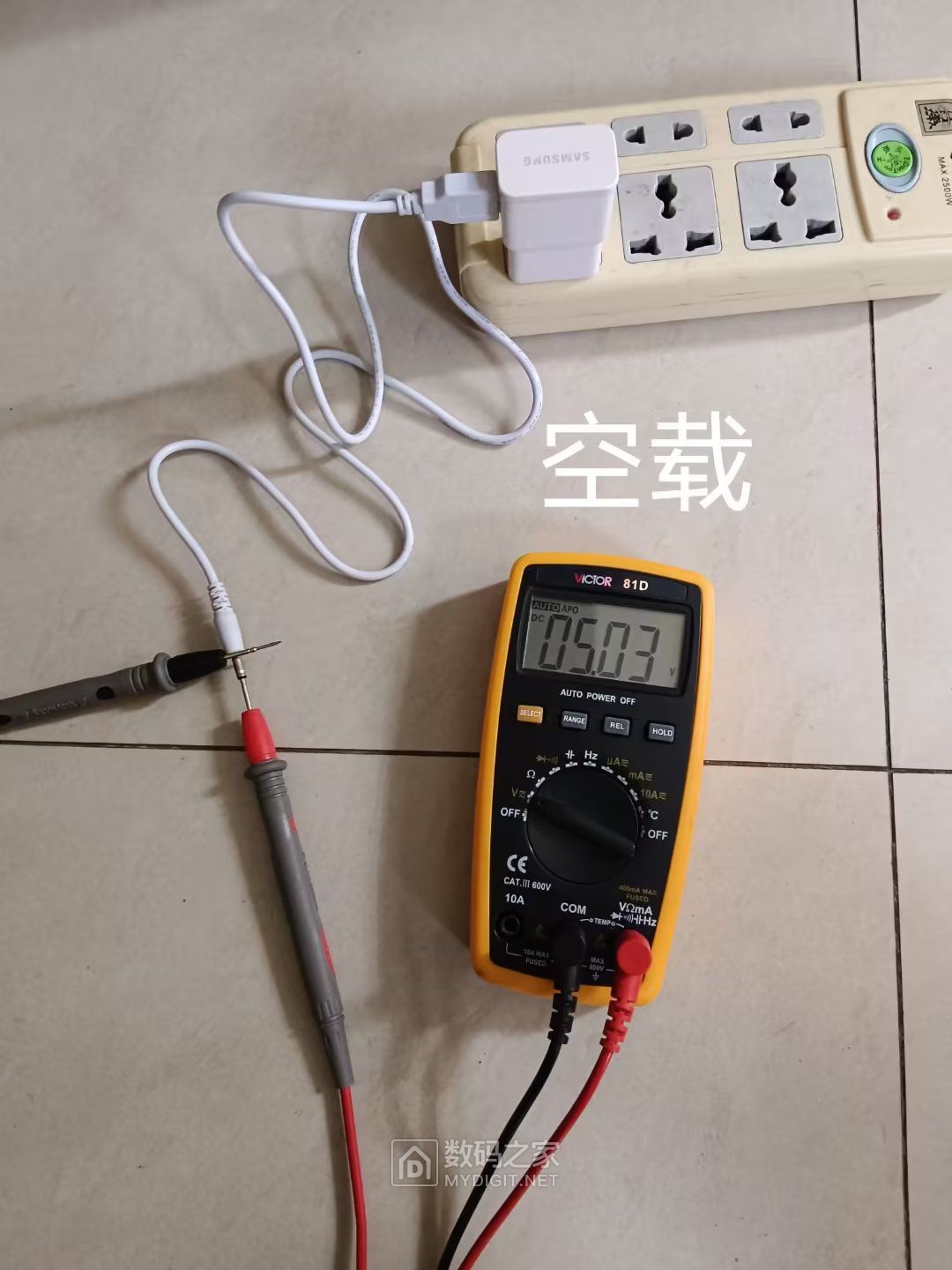

装好,激动人心的时刻,炸不炸就完了
盖子卡扣还能用,透明胶绑好,方便下次维修

发表于 2022-12-12 14:45:46 | 显示全部楼层
两个电容最好换成一样的。另外一个估计寿命也不久也。

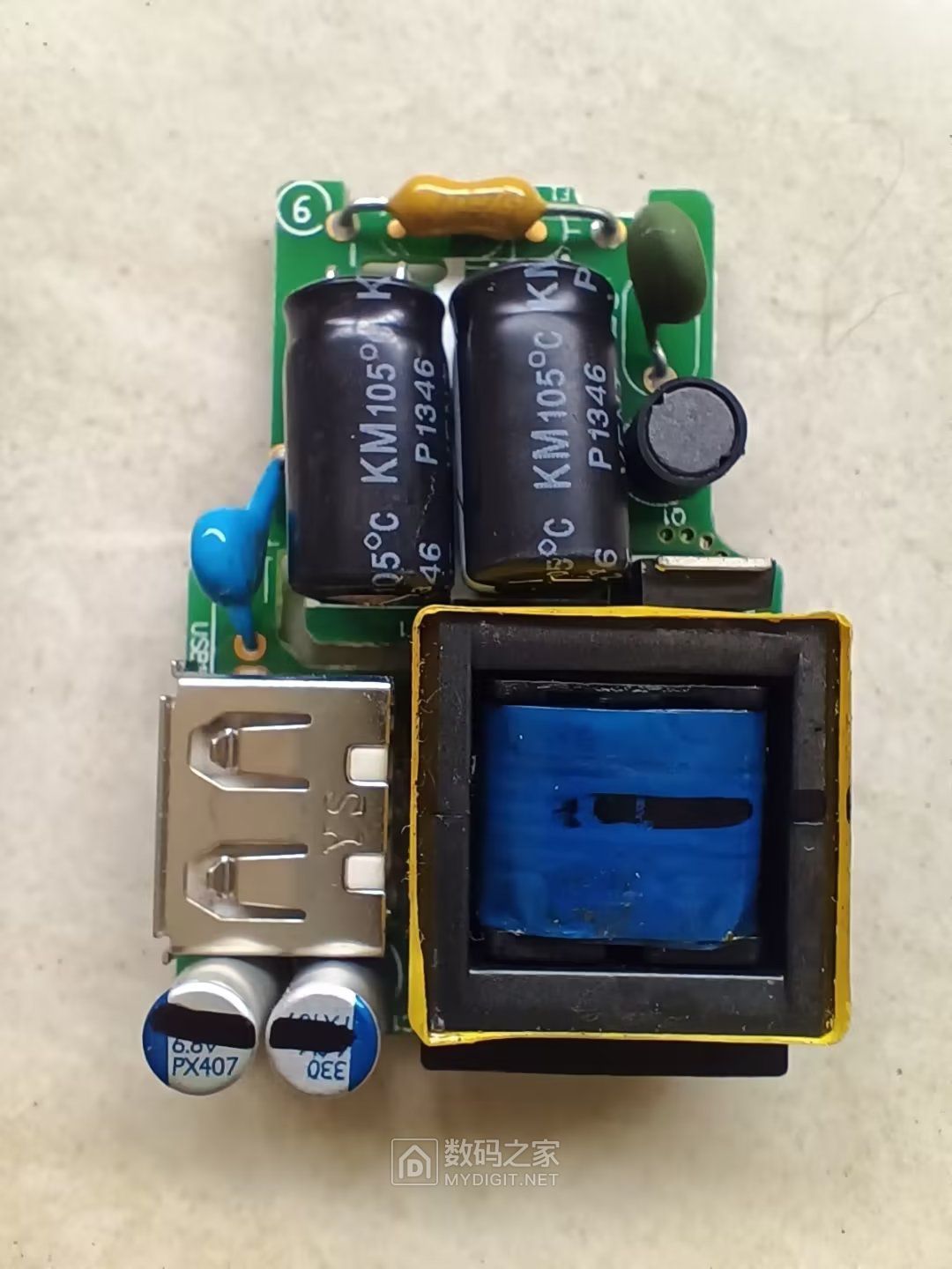

这个电源不错的,我以前也修过一个,故障是输出的烧特鸡太热了,热到脱焊了。修好以后测试,功率灰常地足,我用电子负载拉到超过2A跑了几个小时,外壳都快烫手了,一点问题都没有。

发表于 2022-12-13 13:48:27 | 显示全部楼层
那两个固态电容为什么要涂上墨水。
发表于 2022-12-13 15:47:14 | 显示全部楼层
电容鼓包了,老电子产品,先查电容
