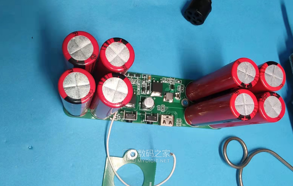

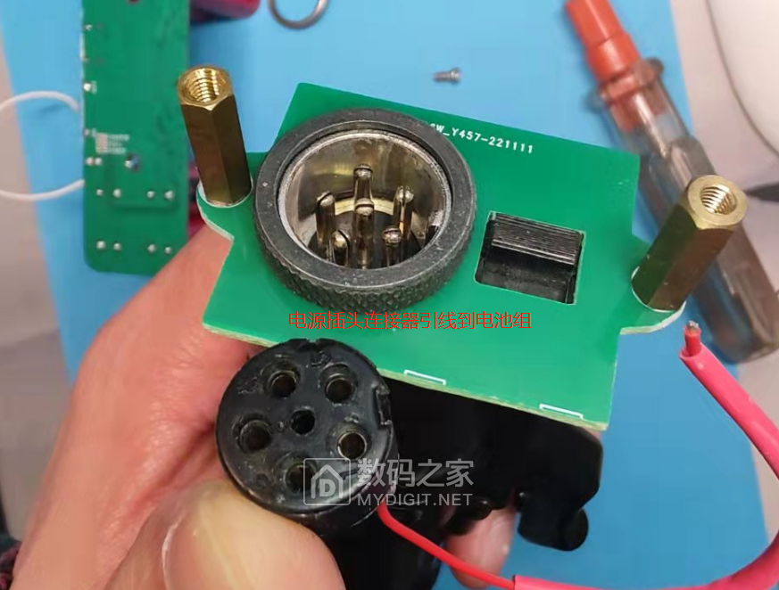

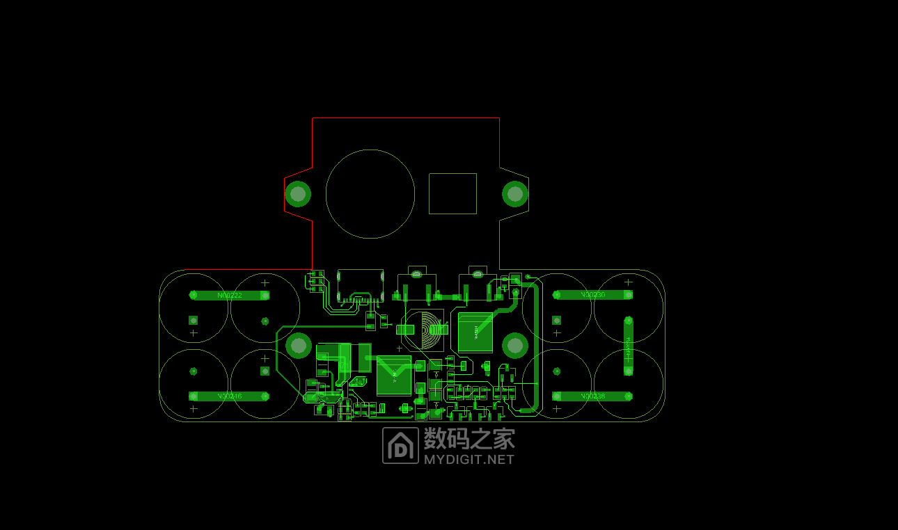

前言:手上有把非常好用的好握速无刷电动螺丝BL-3000,扭矩合适本人在DIY 场合的使用,非常得心应手,不足之处是在于需要插电24V (20-30V)使用,不像流水线,家里使用不是太方便,遂萌生改充电的年头。

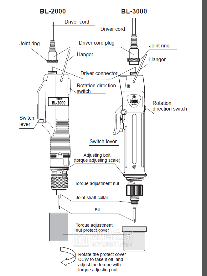

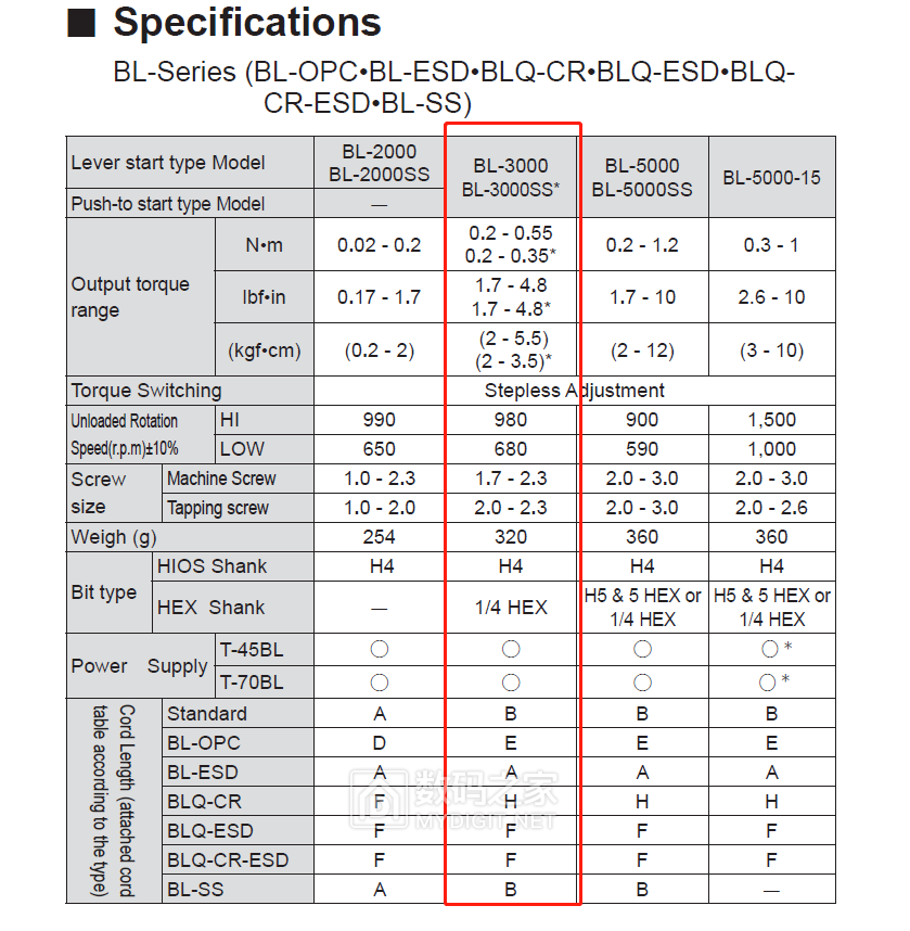

先看下HIOS的螺丝刀参数:
体积非常小巧,扭矩适合的螺丝钉在1.7-2.3 ,转速最大可以到1000转速,效率高,扭力自停,不会弄坏螺丝。适合比如笔记本电脑等其他小型的电子产品

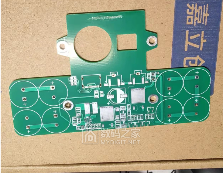

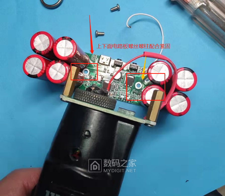

由于使用2-30V供电,使用电池少单体的话,需要升压,比较麻烦。恰巧手上有之前买的14500(AA)体积大小的铁锂电池。就准备开个板子DIY。

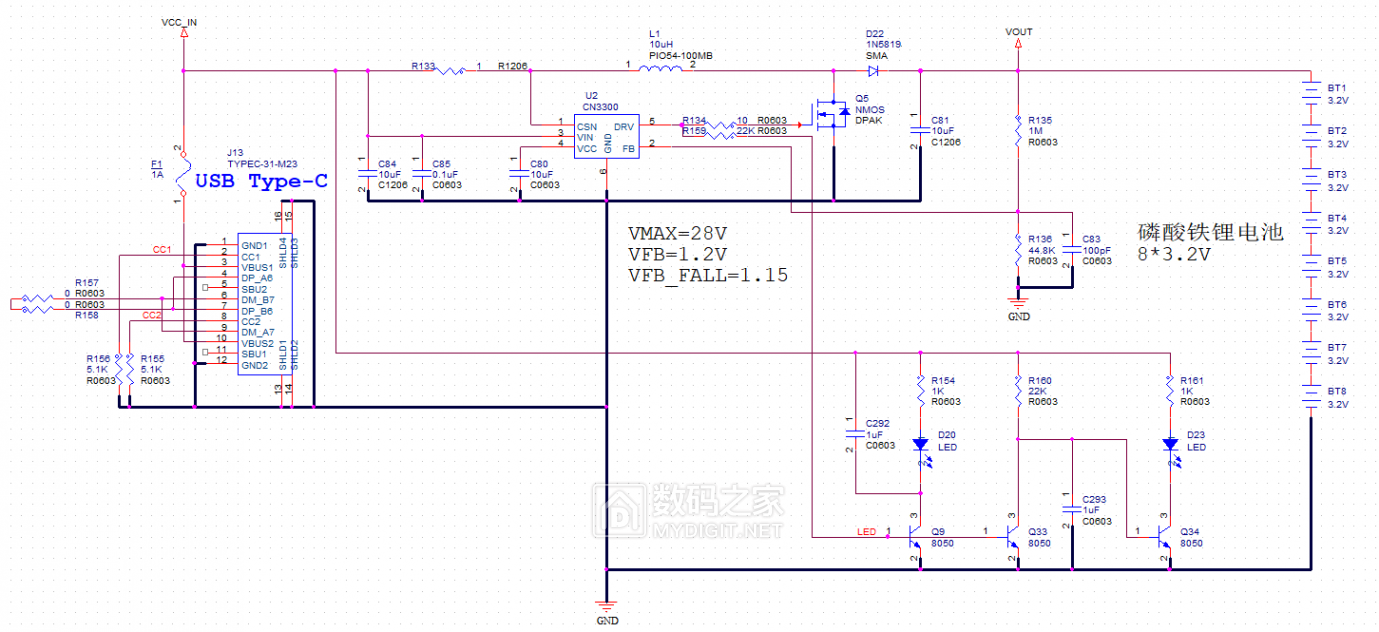

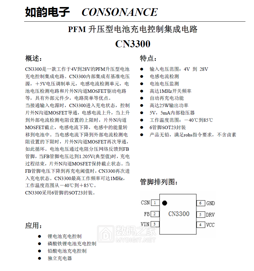

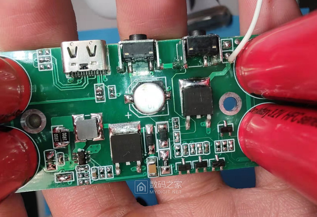

充电芯片使用CN3300,升压充电的方式,支持多种电池电压,这里使用了8节电池 ,标称是8*3.2=25.6.螺丝刀转速接近1000了

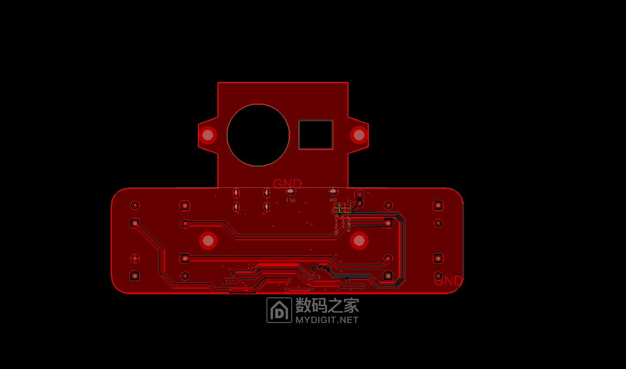

测量好尺寸后,绘制了一下原理图和电路板

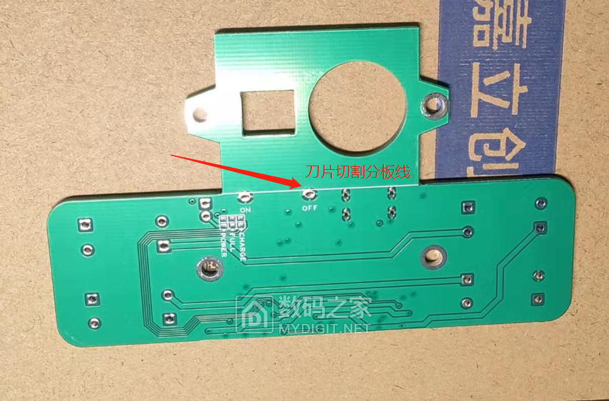

PCB 到手上,手动切割分板

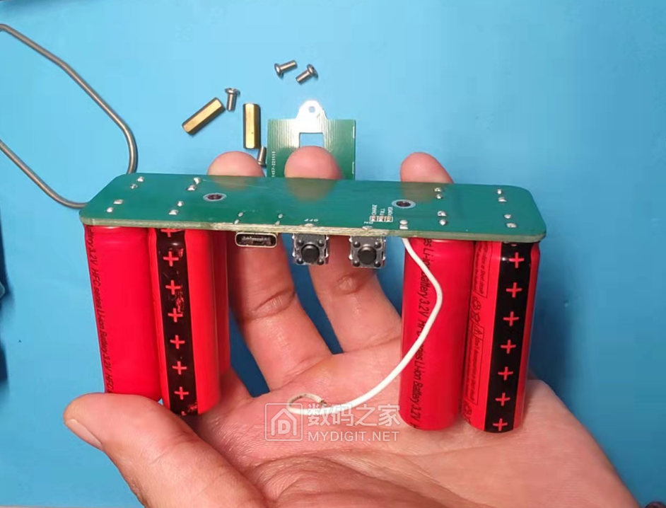

准备焊接组装
尺寸完美

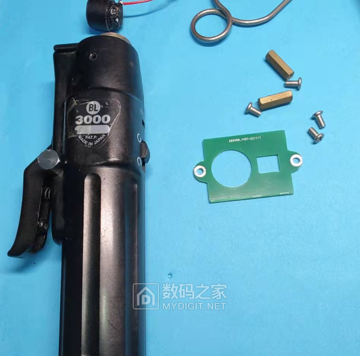

电池组焊好了

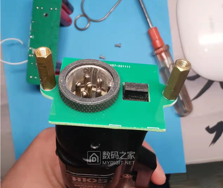

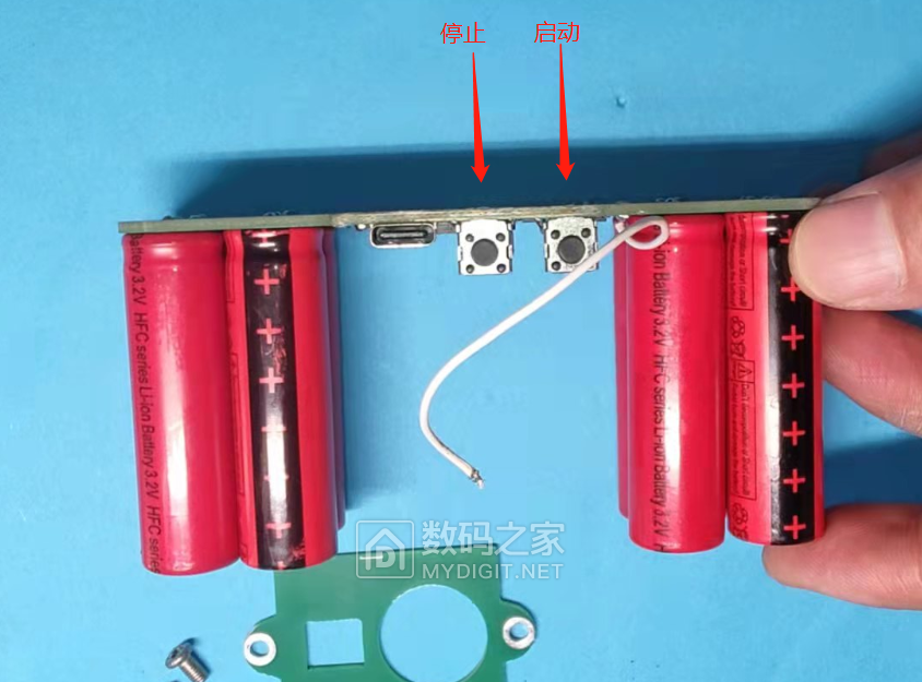

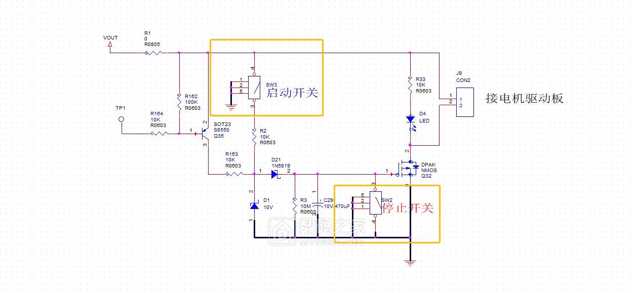

两个按钮,启动和强行断电。(电路上有延时关机功能,关机后就需要启动按一下)

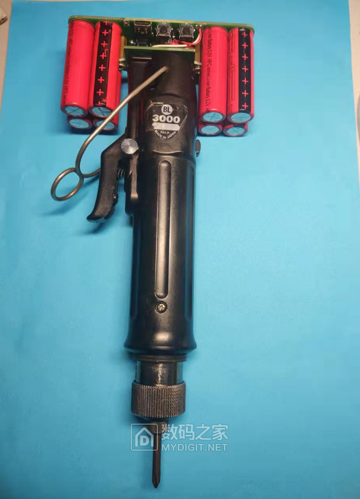

组装好了。

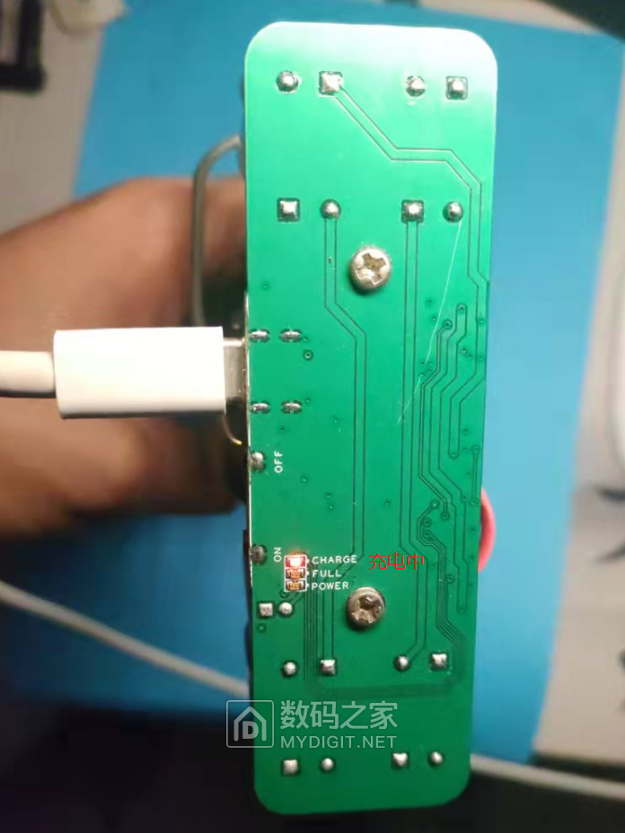

充电中---功能正常,充满也自动停止
最终的成品
