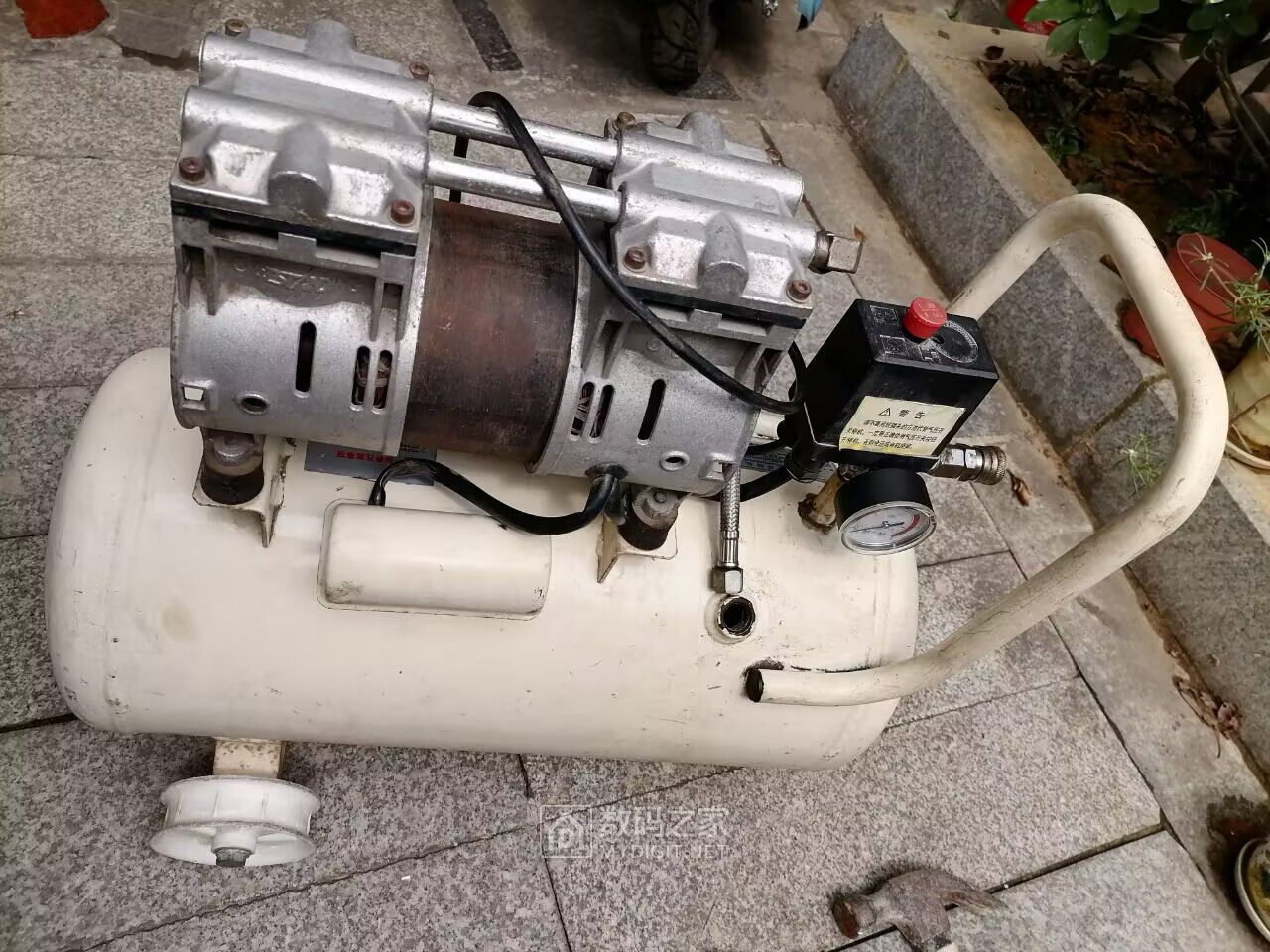

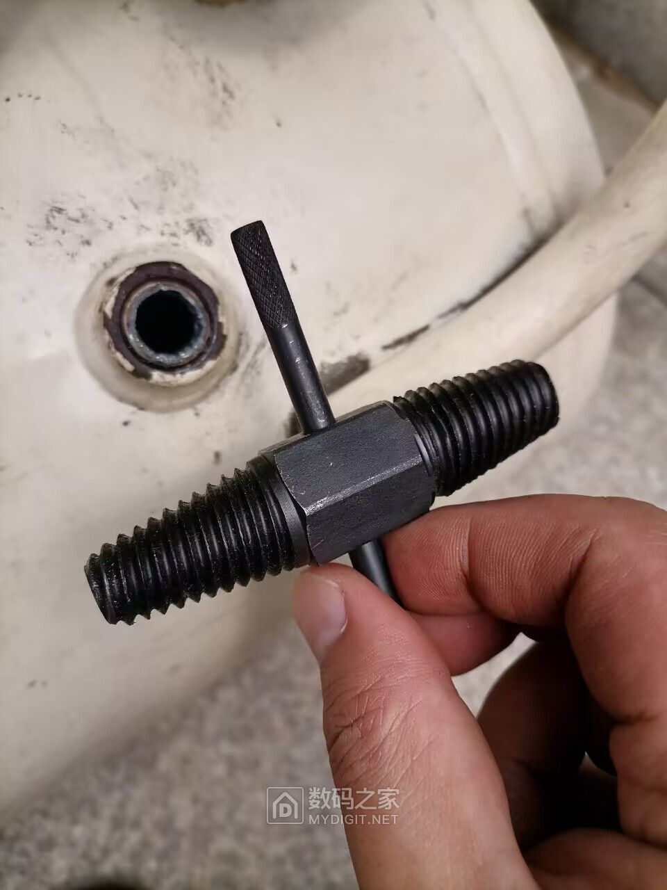

      本地发现一台30L奥突斯空压机,漏气严重,快速接口锈迹斑斑,气管接头啥的都老化严重。上电试机,气泵好的,能打上气,到处漏。一番砍价一张收之。觉得换些小配件能修好。喜滋滋搬回家。单向阀用胶水补过,漏气。压力开关也是松动的,漏气。毛细管开裂,漏气。进气管老化,漏气。出气口开关滑丝,关不紧漏气。一番陶特,点淘,拼夕夕,采购配件。用红包分开撸,一条进气管,一个单向阀,一条毛细管,一个消声器,一个出气开关,30大洋不到。

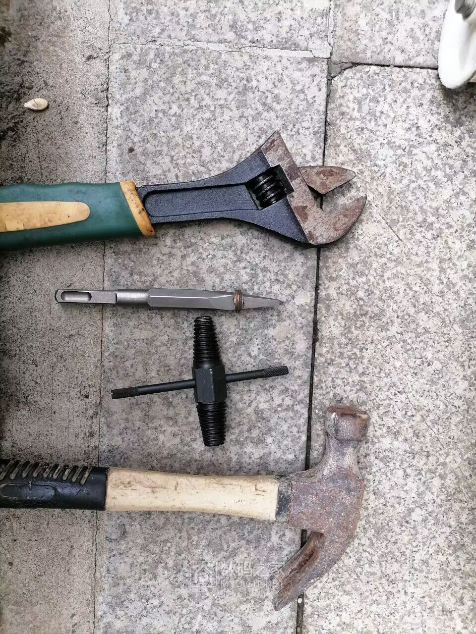

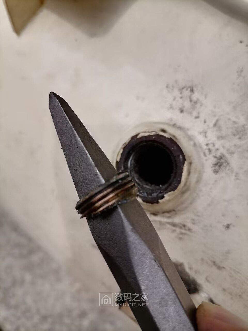

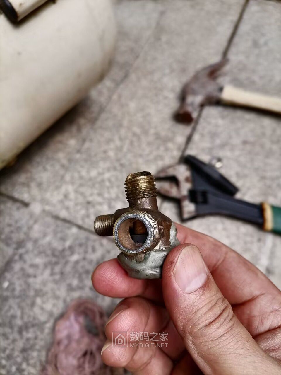

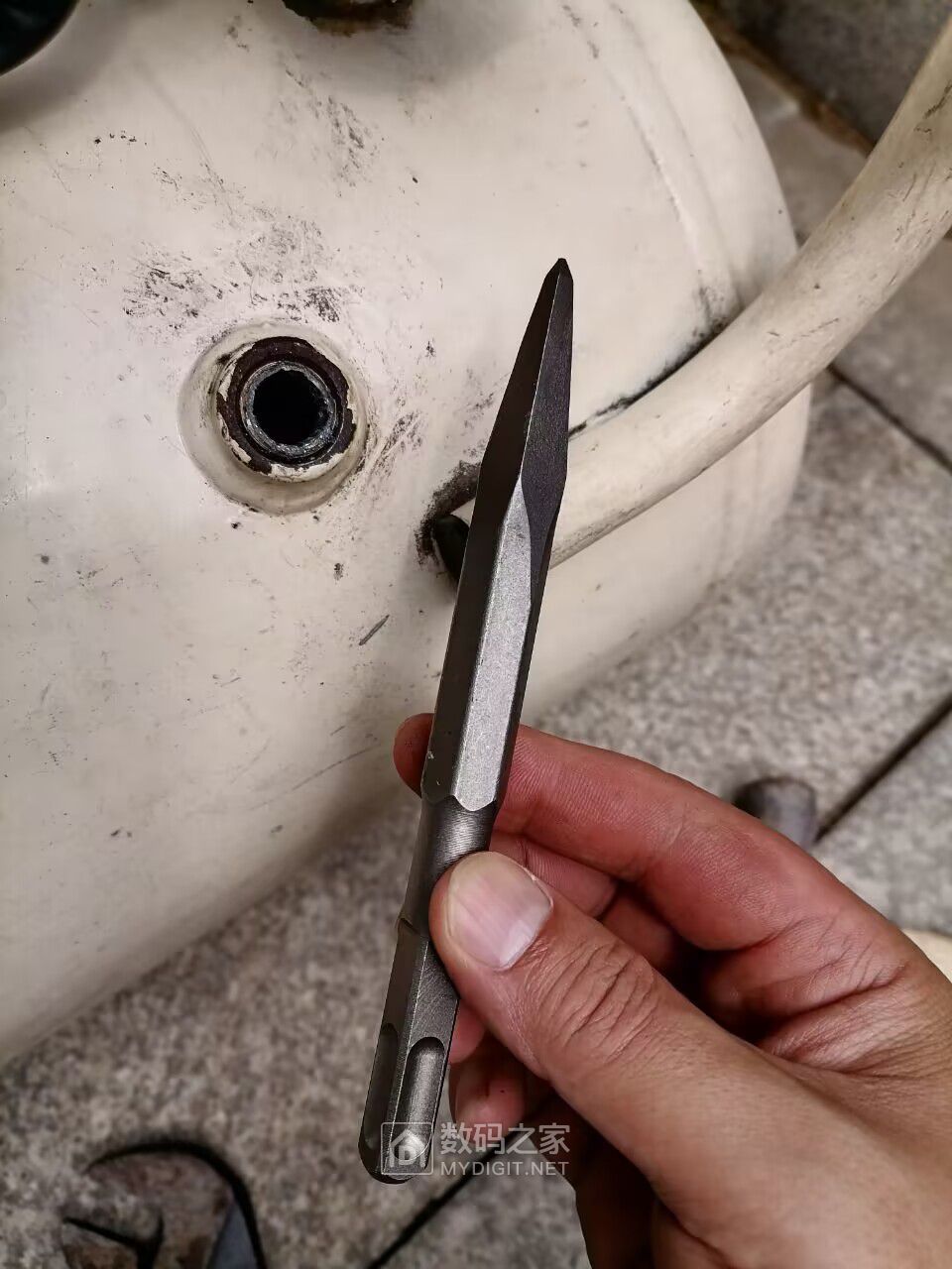

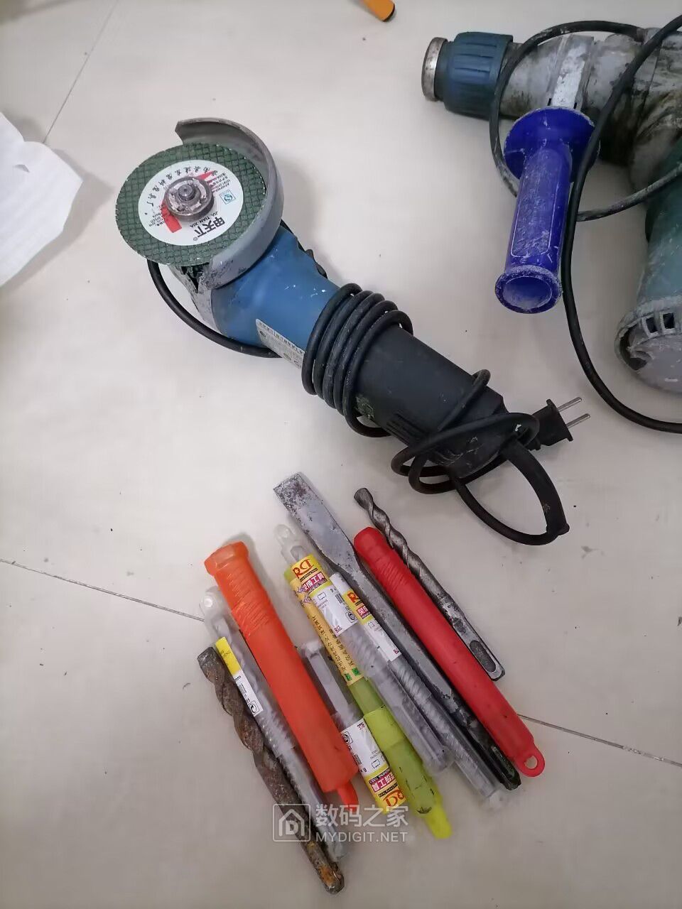

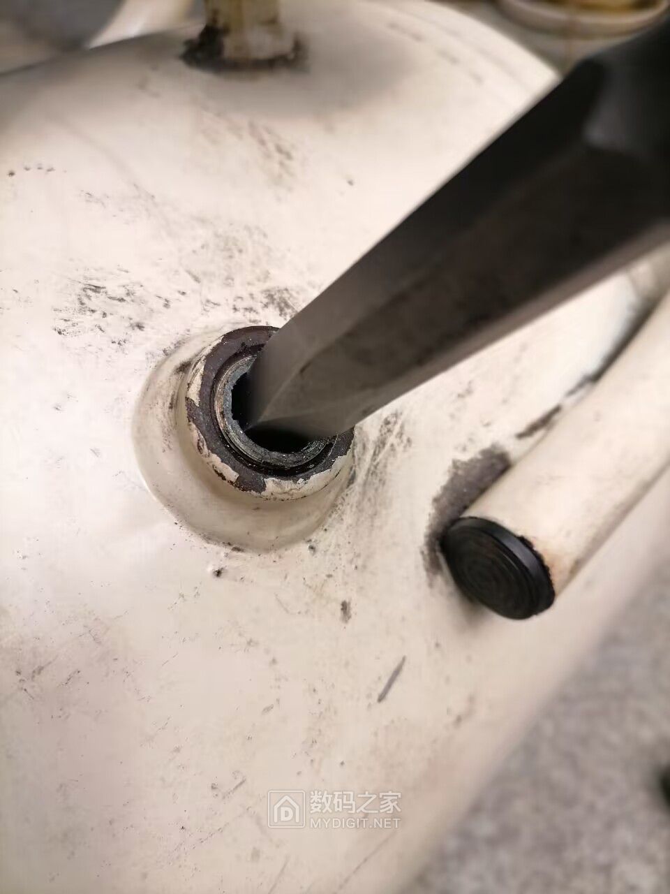

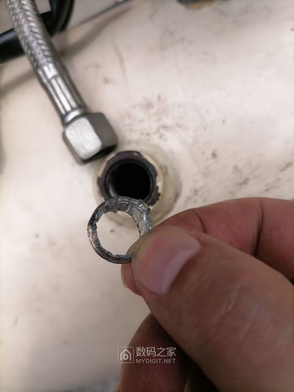

      周末有空,配件也到齐了。开工。压力开关松动加生料带上紧顺利,换进气管顺利,换毛细管顺利,换出气开关顺利,我特么,刚想说~~~嗖一洗~~~。都还没用力,单向阀拧断了。这不是剧本里的情节啊,断得那么整齐,留一点我上大力钳也好啊。好嘛,骑上小毛驴去跳蚤市场转一圈,收获4-6分断丝取出器一个。这难不着我。刚开始能拧上一圈半左右,也没怎么用力拧,嘣了,这单向阀啥材料,那么软脆的吗?这下断丝陷进去更深了,芭比丘了。想了一会,用打磨机自己做个工具吧,初步设想一块铁板磨成尖头双刃,榔头砸进去,扳手拧。翻打磨机的时候,意外发现电锤尖头凿子,这不要太合适,放进去刚刚好,一锤子买卖,顺利取出断丝。这种合金材料的单向阀,果然省成本,奥突斯怎么也是大企业,这点也省。还好我买的全铜单向阀,换之。上电,突突突~~~~真是完美。8公斤压力放置2个钟,一点也不漏了,喜获30L空压机一台,以后给电脑主机清灰,呼啦啦30秒搞定。那个朋友结婚需要吹气球,我也承包了。
大宝贝全貌
大宝贝全貌
断丝取出器操作失败
断丝取出器操作失败
拧断的单向阀
拧断的单向阀
电锤钻头
电锤钻头
这就是功臣了。
这就是功臣了。
一锤子砸进去
一锤子砸进去
不要太爽
不要太爽
垃圾材料,也不知道啥合金。
垃圾材料,也不知道啥合金。
