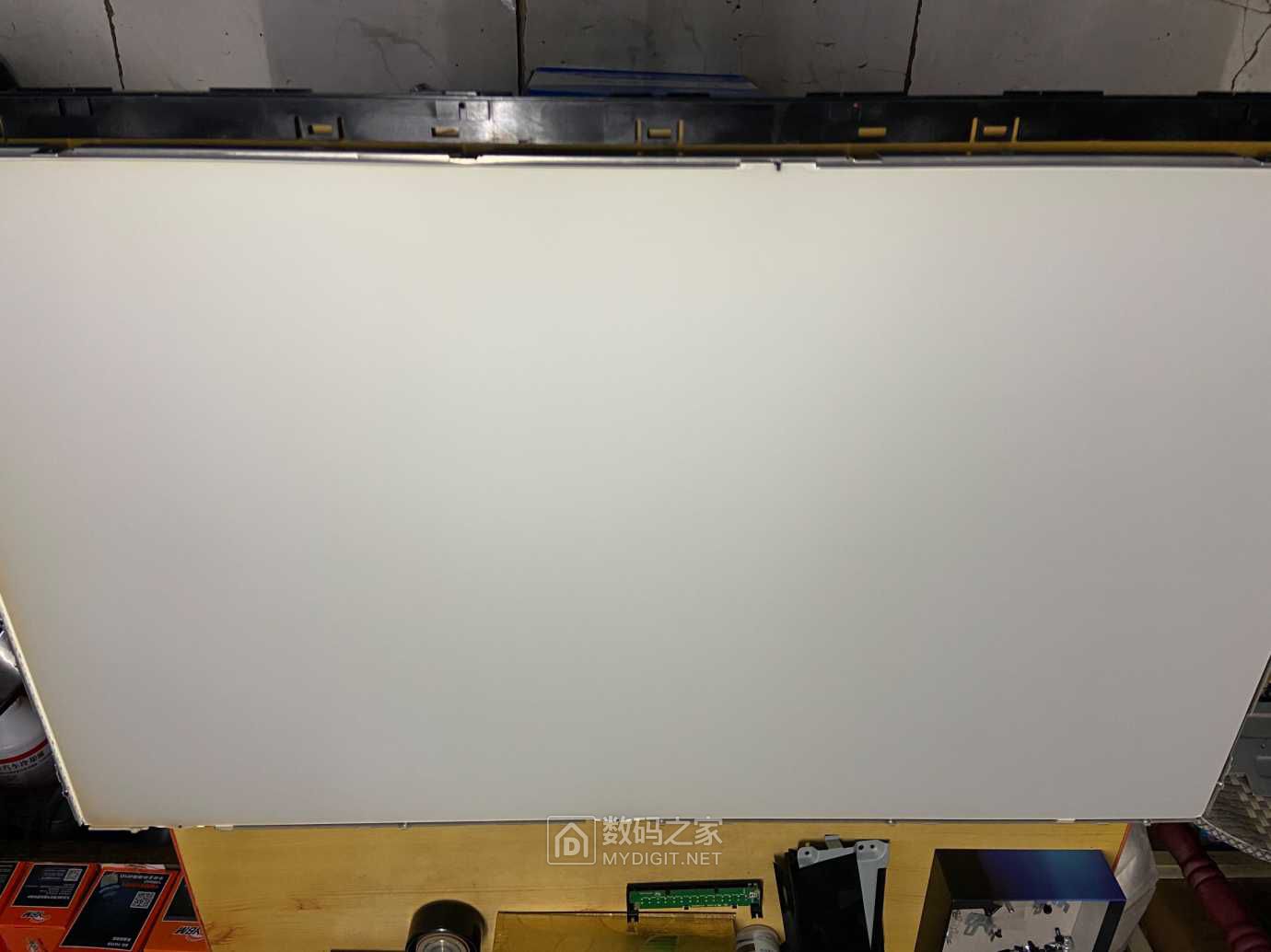

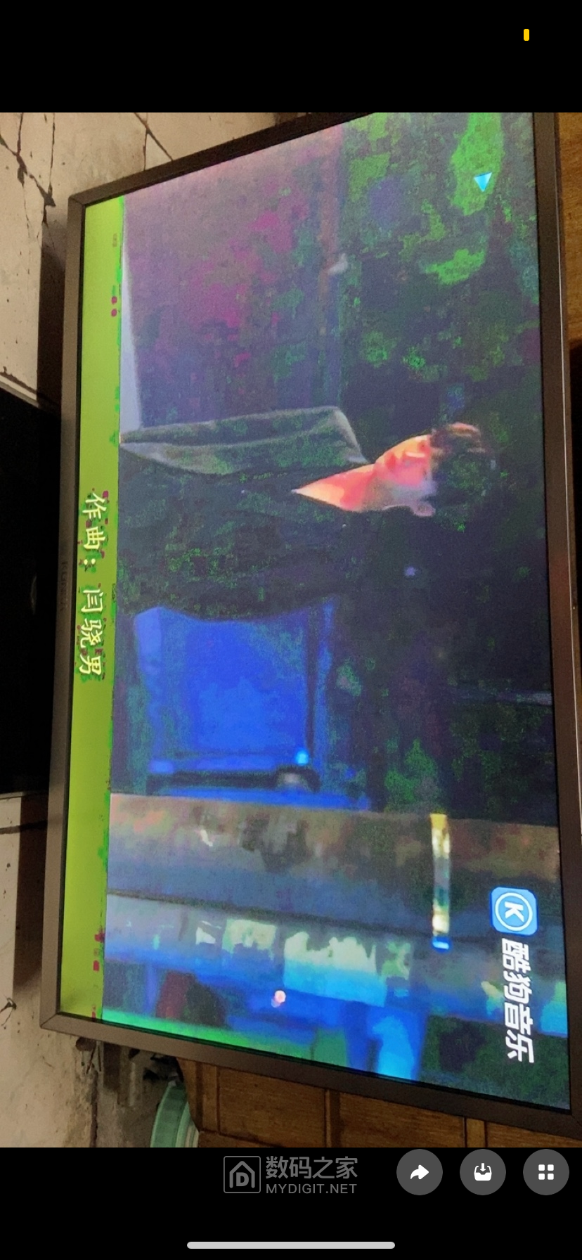

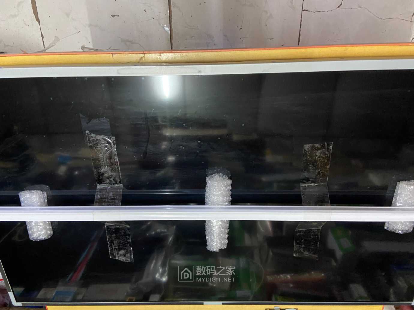

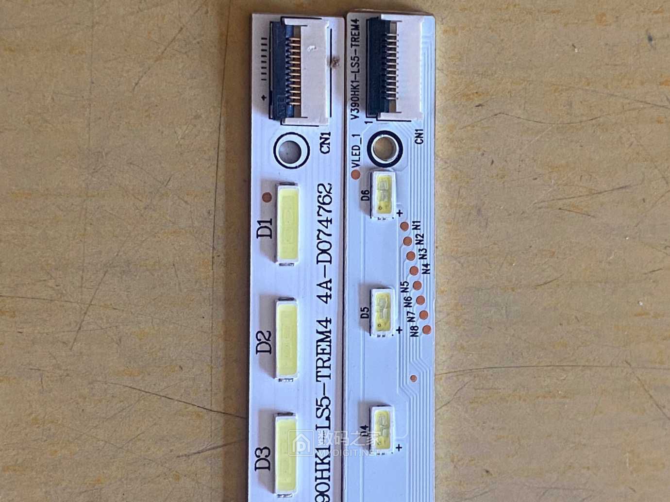

更新 已修复 第一次酒精擦了屏线还是花的 我也没有橡皮 直接用1200目砂纸蹭了 就不花屏鬼脸了
这台电视背光不亮第一集
https://www.mydigit.cn/forum.php?mod=viewthread&tid=363318

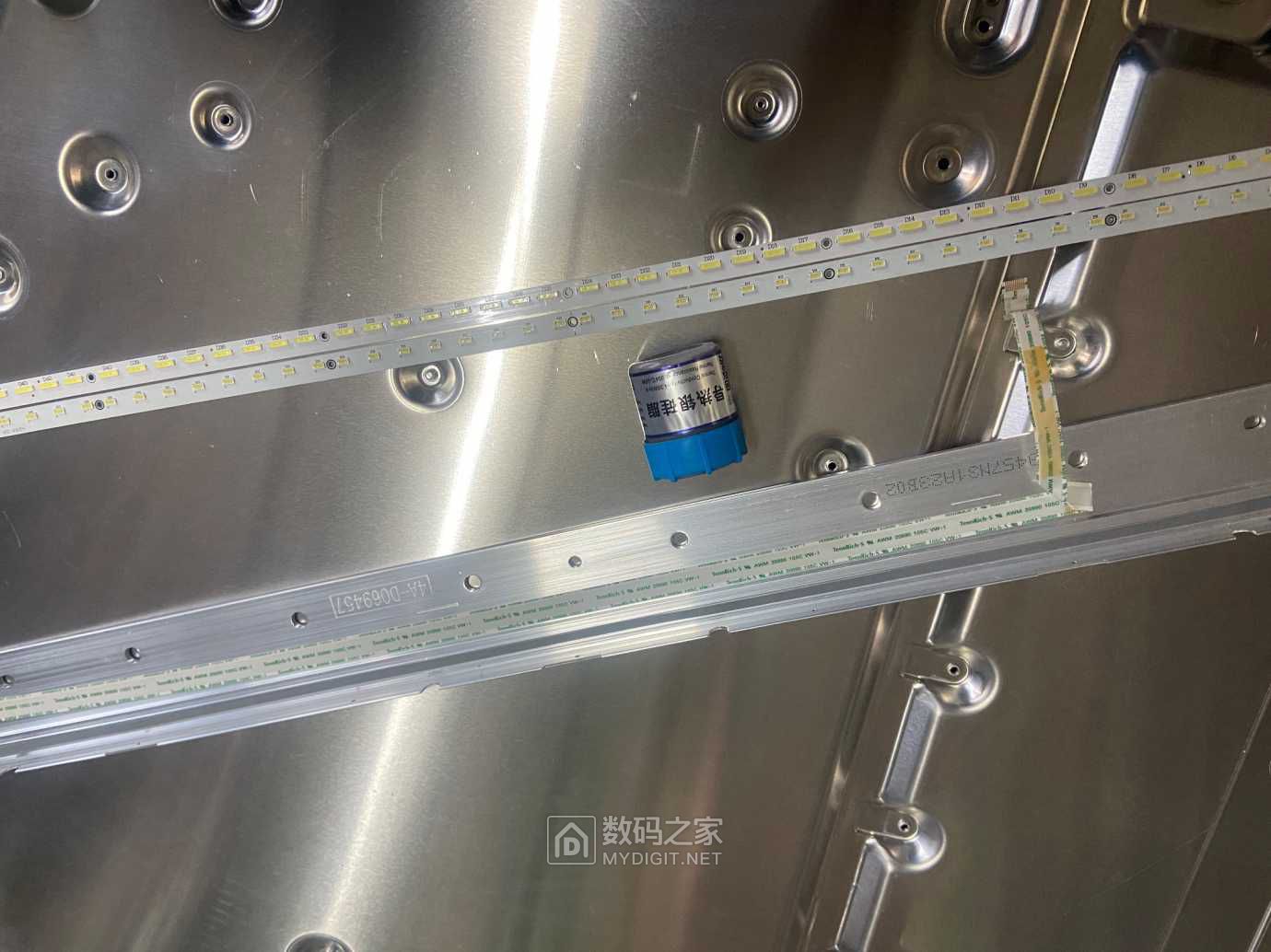

灯条到货继续维修

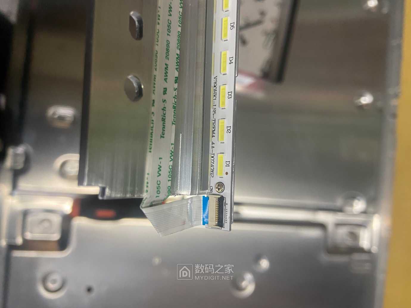

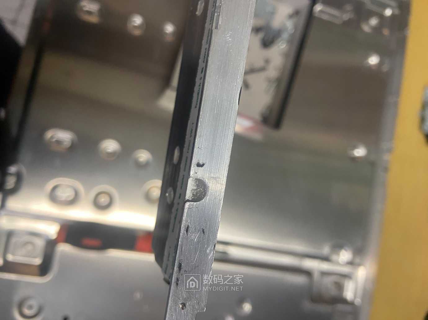

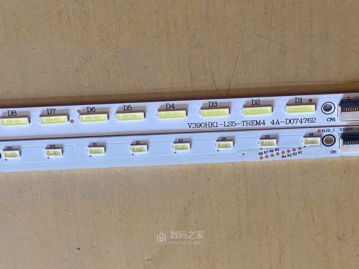

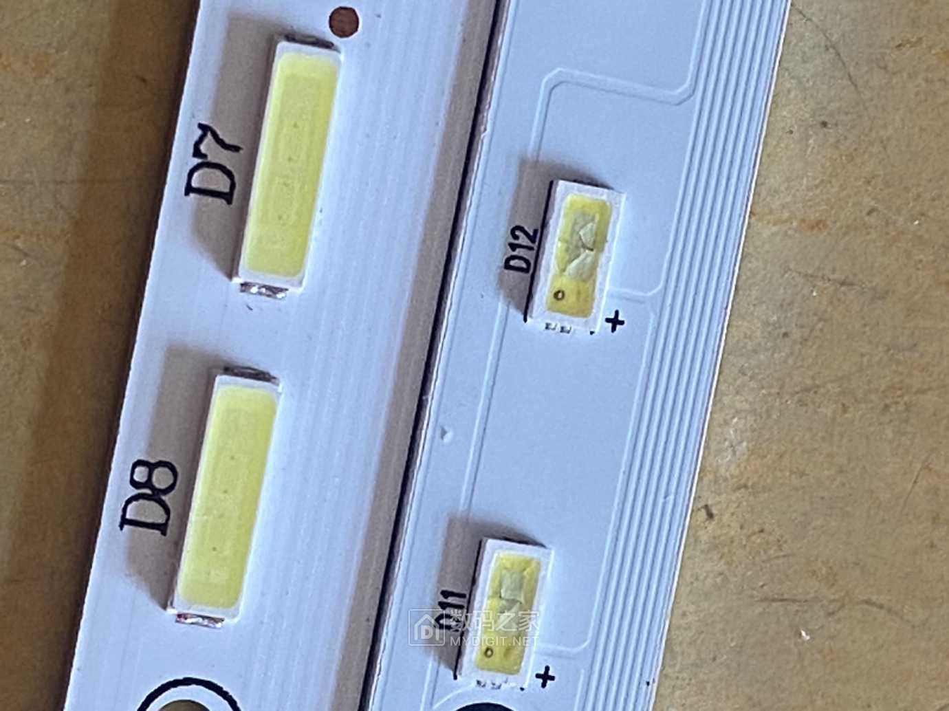

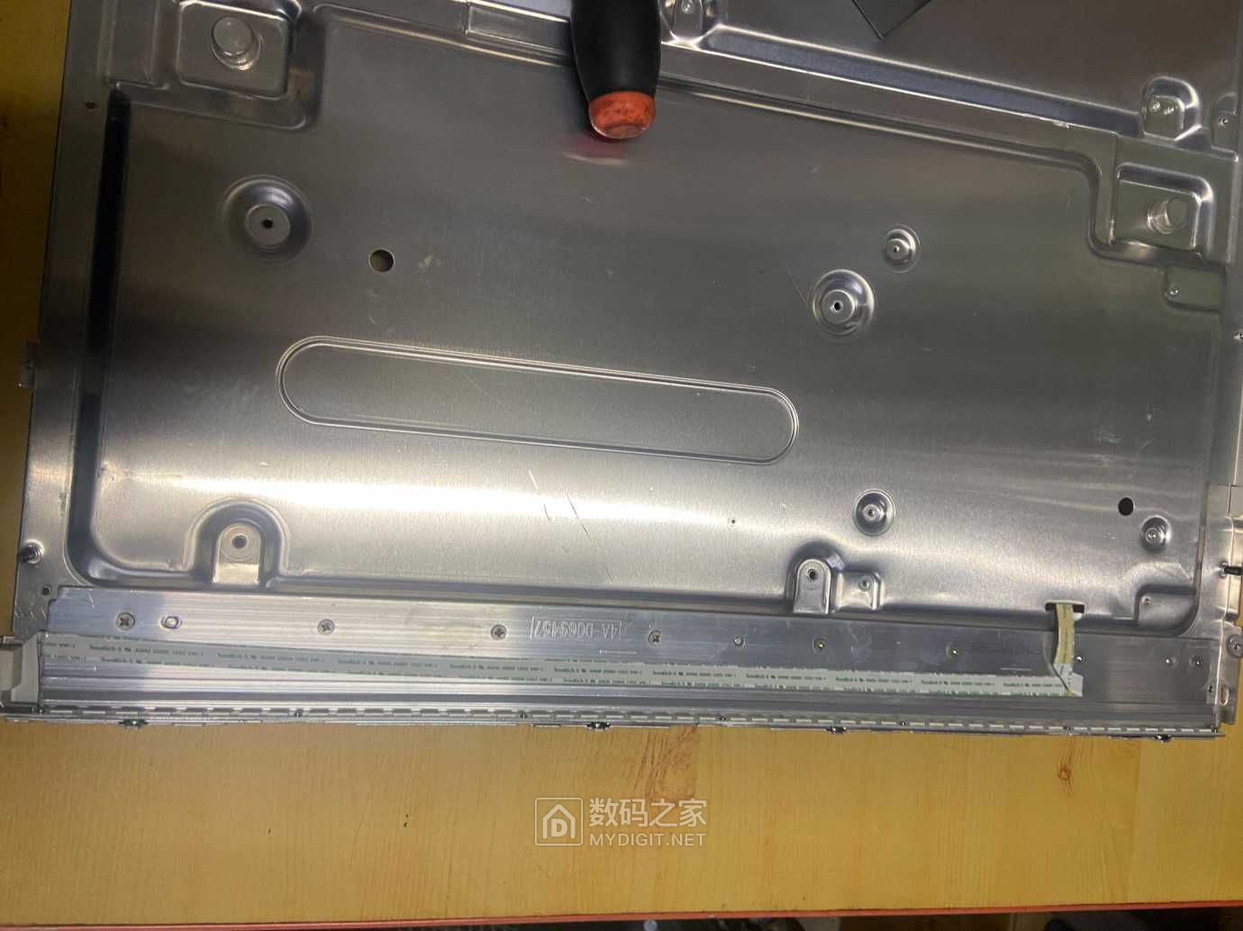

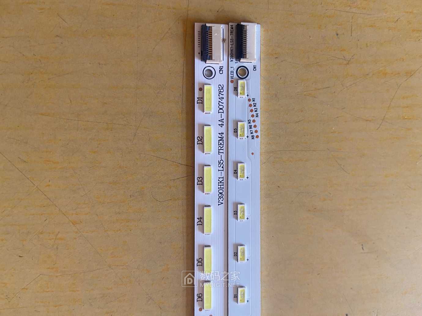

新版灯珠封装大一点 应该散热好点

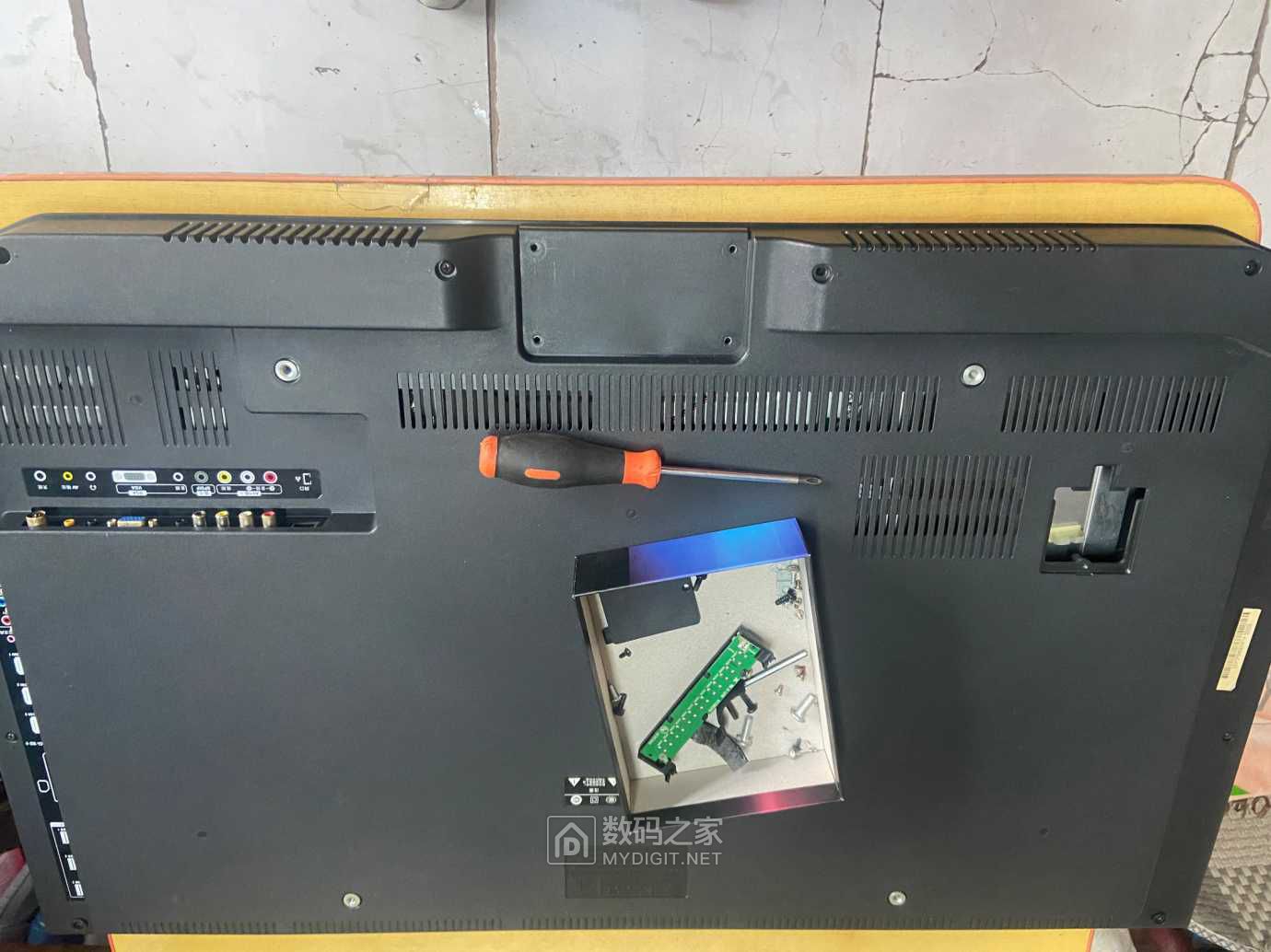

再拆一遍
灯条架子拆出来

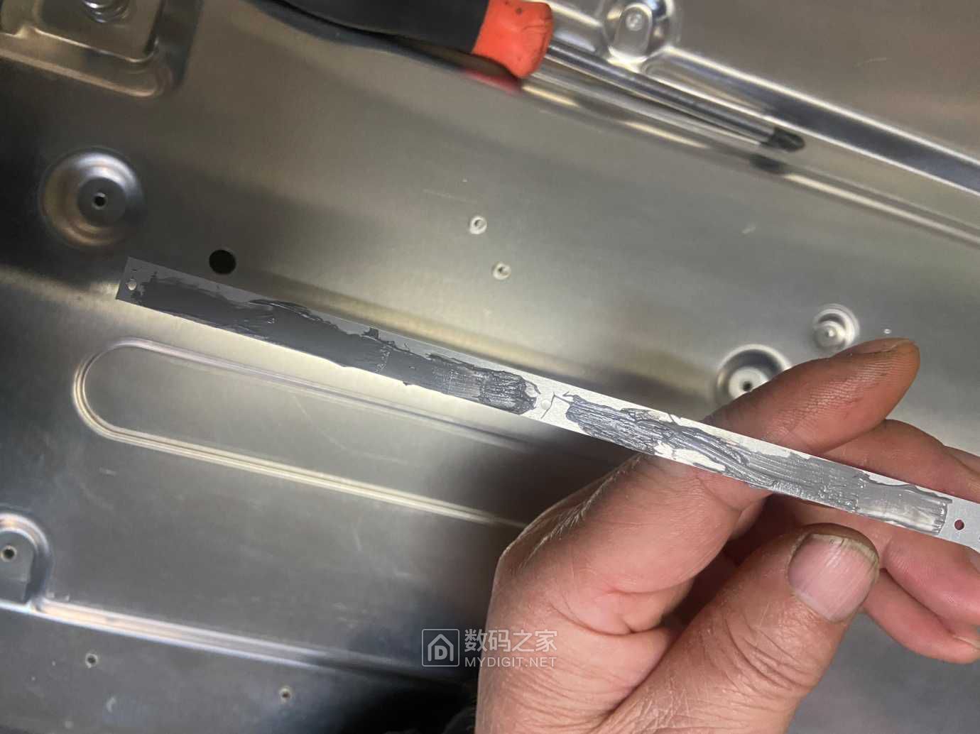

给新灯条背面抹点散热硅脂
开始安装

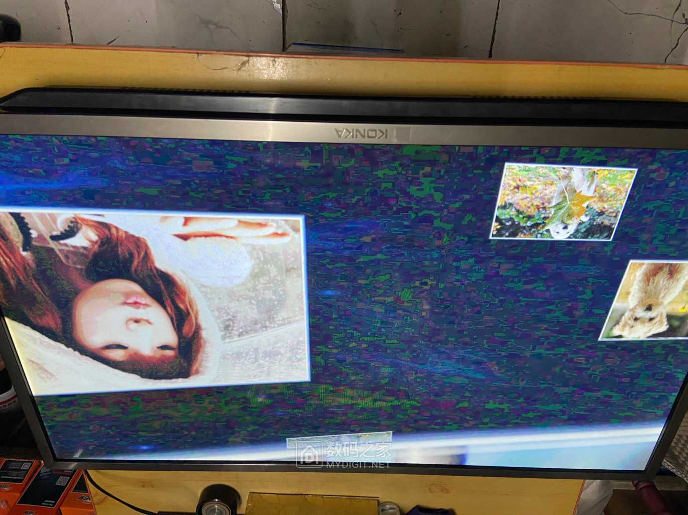

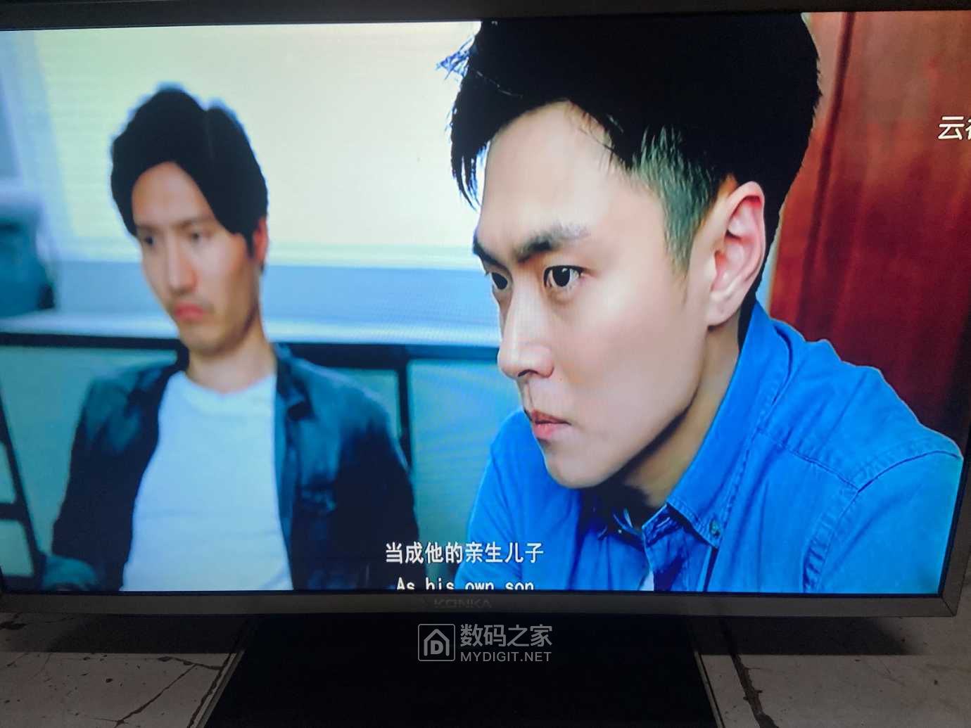

安装好了发现画面不太正常 有点模糊 色彩不对  吧排线都擦拭了一下还是这样的 这个触及到我的知识盲点了 这种故障一般是哪里的问题怎么修呢 各位师傅 感谢指导

这个应该不是液晶的问题 我很怀疑屏线 可是我已经擦拭过 不行一会儿再擦拭下

呐愛终成殇 发表于 2023-1-2 10:41
这个应该不是液晶的问题 我很怀疑屏线 可是我已经擦拭过 不行一会儿再擦拭下 ...
好像是鬼脸故障,逻辑板上可能有颗芯片坏了

屏线再擦拭, 不行再擦拭重复

看逻辑板上好像没有AS15芯片,那可能是其他地方问题导致的,参考下面两个视频试试:
https://haokan.baidu.com/v?pd=wi ... 7490606298680907695
https://haokan.baidu.com/v?pd=wi ... 7452154800838349237

jbm1 发表于 2023-1-2 11:30
这是花屏了
我感觉和屏参不对是的 但是康佳是工厂模式改不了屏参的 所以应该不是屏参
发表于 2023-1-2 12:21:30 | 显示全部楼层
感觉是不是碰坏COF了。
